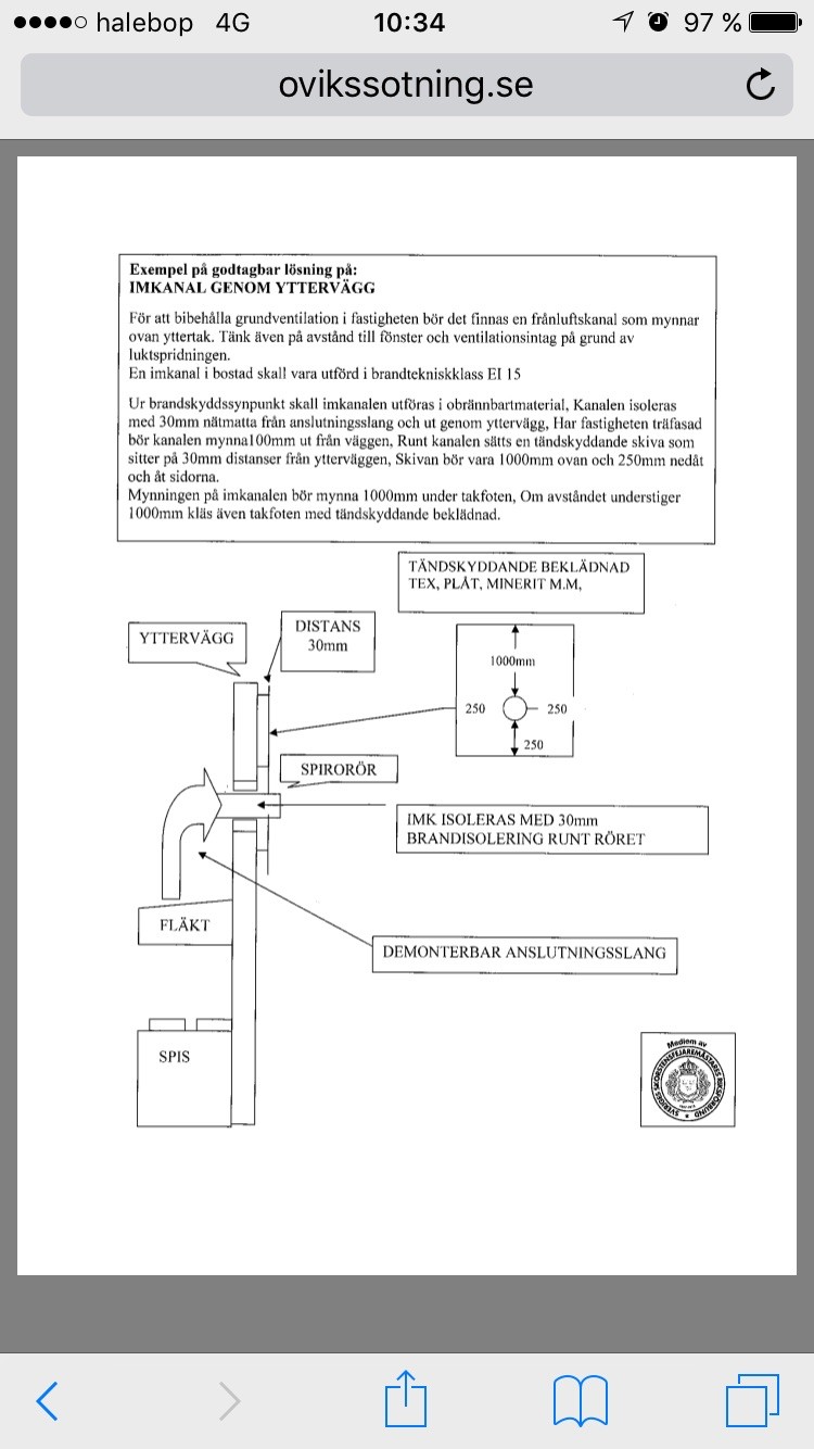

Dags att byta från kolfilter till Mikaela genom vägg. Hur hindra vinden?
Har sedan vi byggde sommarhuset 2005 haft ett stort kolfilter uppe på köksskåpen anslutet till köksfläkten.
Det fungerar hyggligt, men fisklukten och vattenånga förmår det förstås inte besegra.
Skulle alltså vilja leda ut en Mikaela genom väggen.
Brandspridningsrisken är lite krånglig att säkra, men ett brandspjäll kan i alla fall ordnas.
Vad jag däremot oroar mig för är att väggen är väldigt vindpinad. Hur får man genomföringen någorlunda lufttät OCH tyst när det tjuter runt husknutarna?

Har monterat lite olika varianter längs högakusten (hyfsat blåsigt på sina ställen)
Det som absolut inte funkar är ett ytterväggsgaller med jalusi, det slår när man stänger ytterdörr och blåser. Och det som funkat bäst är ett öppet ytterväggsgaller med ett fjäderbelastat backspjäll monterat vågrätt. Men får du plats och vill slippa ljud ute och inne så smacka dit en ljuddämpare med ei60 klassning, och minst en 30is brandmatta! Och glöm inte att du måste klä in fasaden (om den är brännbar) runtom genomföringen!
Går det inte bara att sätta en stormhuv på utsidan? Men det kanske inte är tillåtet för utsug från köksfläktar?
En stormhuv hindrar att luft blåser in och det blir ett lätt sug utåt om vinden blåser rätt, det är den tystaste lösningen enligt min erfarenhet i stormiga miljöer.
Olika kallrasskydd brukar mest orsaka en massa störande ljud när det blåser.
