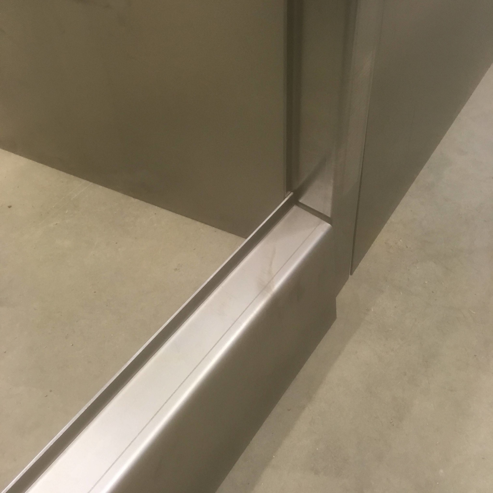

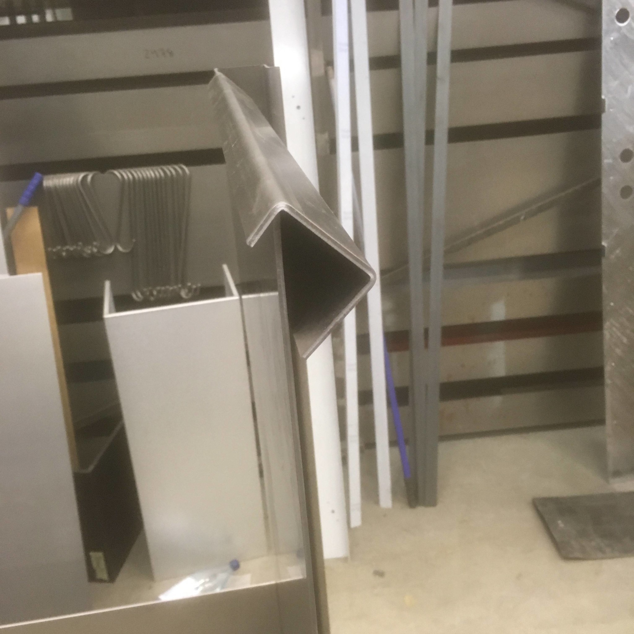

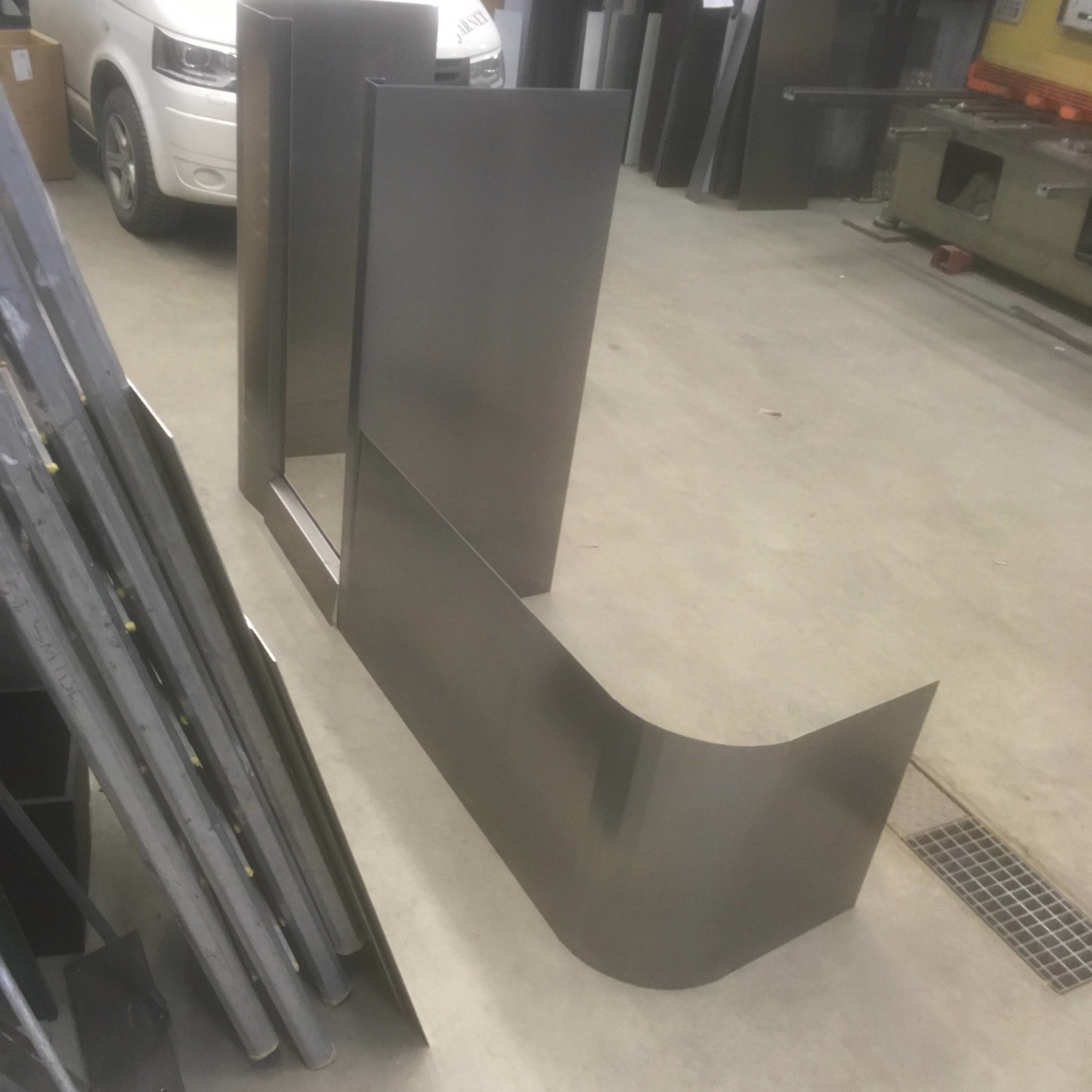

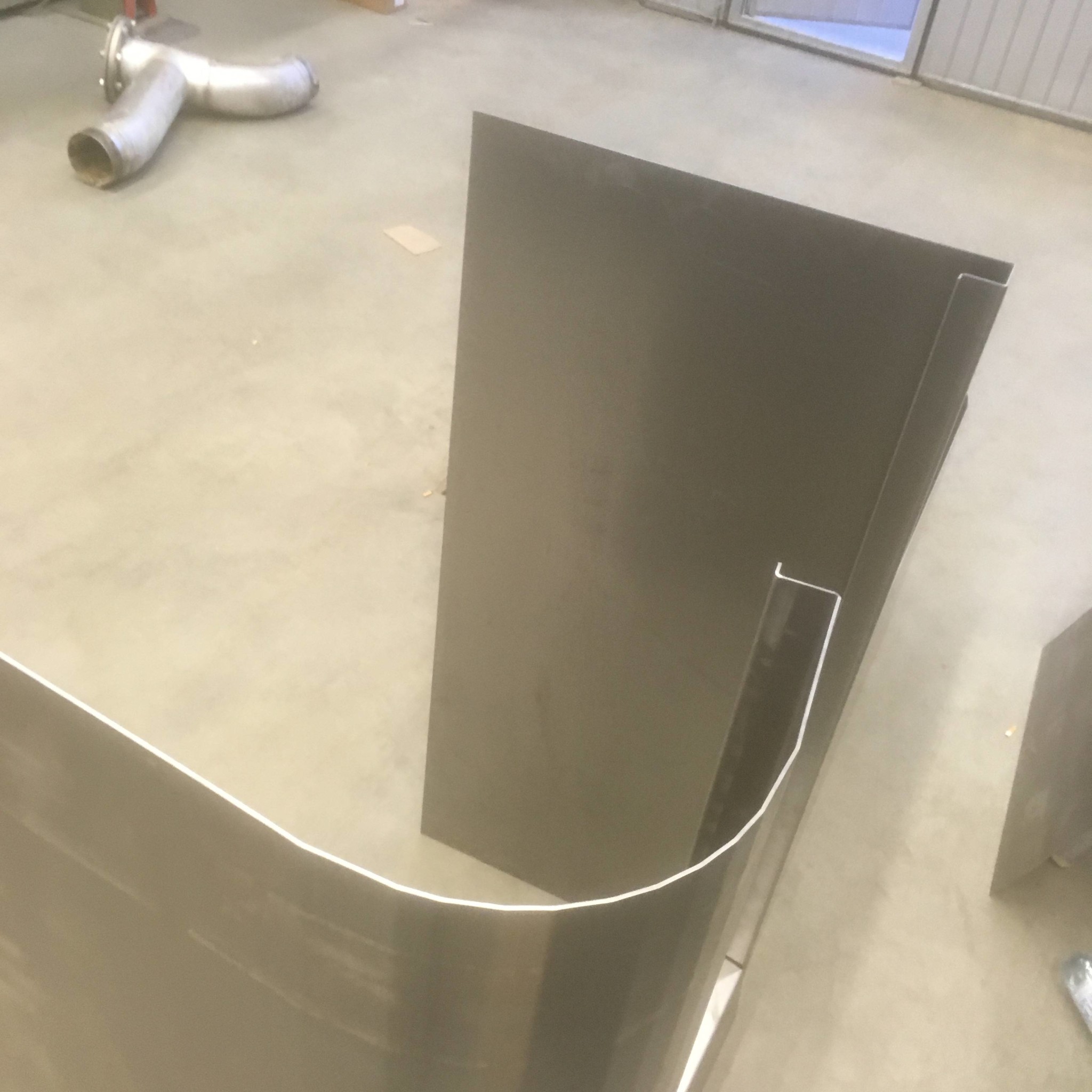

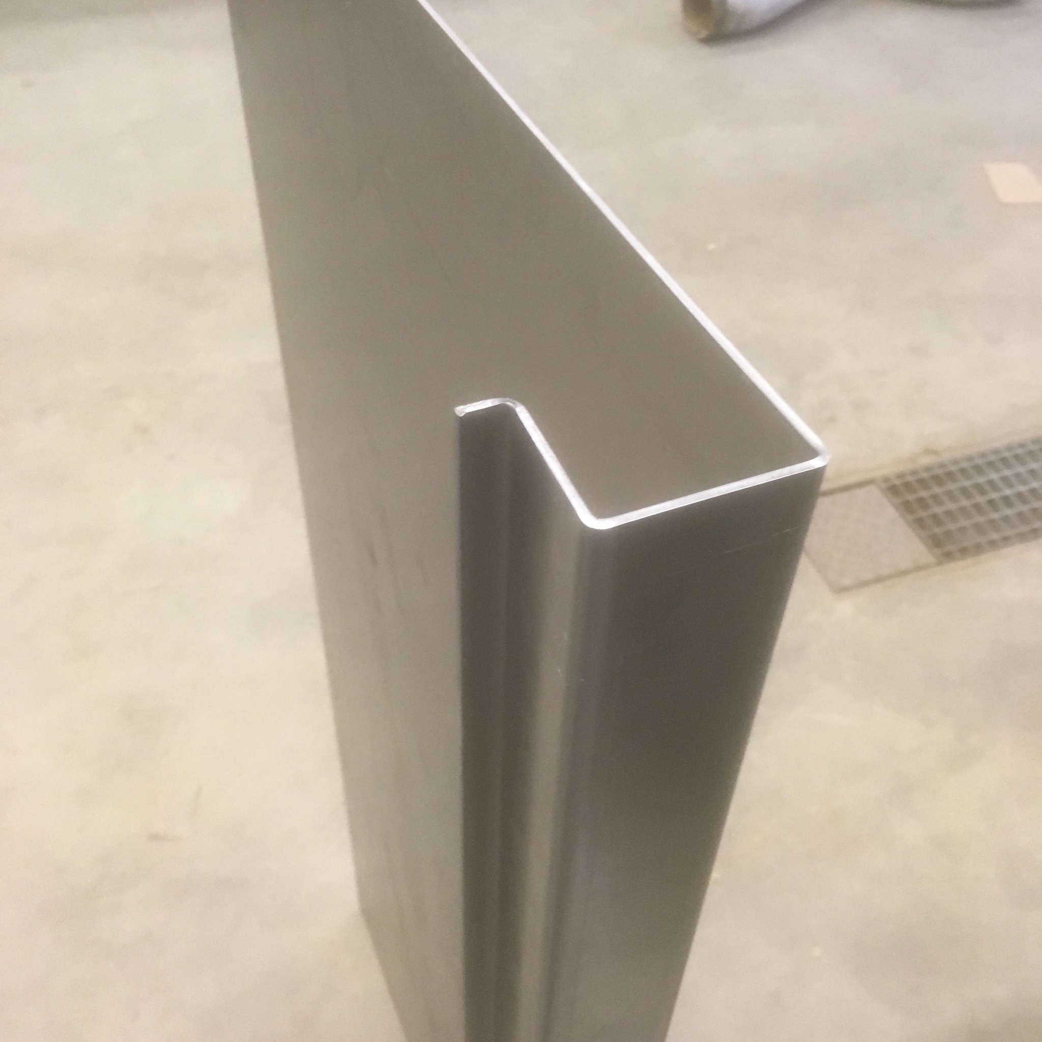

Dags att lägga av för i dag. Klippte till allt som inte hans med i går. Bockade till det som skulle bockas.
Nu har jag alla delar till själva "huset" om jag får kalla det så.
Tröskelbiten har jag bockat. Frågade efter lämplig inställning. Fick svaret att prova dig fram. Har inte mätt, men ser ut som ca 20 graders lutning. Det räcker för att vatten skall rinna åt rätt håll.
Karmfalserna bockade vi (handledaren) i går.
Karmöverstycket gjorde jag i dag.
Låga panelen bockades i dag. Ihopställt ser det ut så här.
Gjorde ett antal vinkellister också för att kunna staga upp större plåtar om jag tycker att det behövs.

Snyggt!
Du behövde ju barlast i aktern efter motorbytet, så det finns ju ingen anledning att snåla på plåttjockleken och stagen. Men det är klart, det är ju inte bra för metacenterhöjden att flytta för mycket vikt från motorn till överbyggnaden.
Överväg rent allmänt att gå upp på 4mm plåt om du kan. Förutom bättre styvhet så är den oftast varmvalsad och därmed mycket lättare att måla än kallvalsad, anoljad plåt som den du jobbar med nu. Finns det CNC-kantpress på verkstan så gör tätare stegbockningar. Det blir snyggare. Överväg också större dynvidd där det går för att få lite större radie. Lite smaksak hur man vill få det att se ut förvisso, men det är lättare att hålla rätt vinkel med vidare dyna, det håller nere presskraften och minskar risken att skada dynan. Kallvalsad plåt har nackdelen att tjockleken ofta skiljer lite mellan mitten av plåtarna och kanterna. Den tjockleksvariationen ger i sin tur en vinkelskillnad vid bockning som blir större ju smalare dyna man använder.
Se där, det ser ut att stämma med hur du ville ha det.
Alltid bäst att passa in på plats om du inte mätt exakt.
Personligen så hade jag nog gått upp till 4mm då det är styvare men med all bockning så blir det styvt ändå.
Nu får snickaren dra fram svetsen och jobba lite med metall.
Angående färg och varm eller kallvalsat så finns det olika åsikter om det och i vissa konstruktioner så trillar färgen av vid varmvalsat då den flagnar.
Jag brukar tvätta med thinner innan så brukar färgen fästa bra på kallvalsat/kalldraget.
Många bilar har byggts med kallvalsad plåt som färgen fäst bra på.
