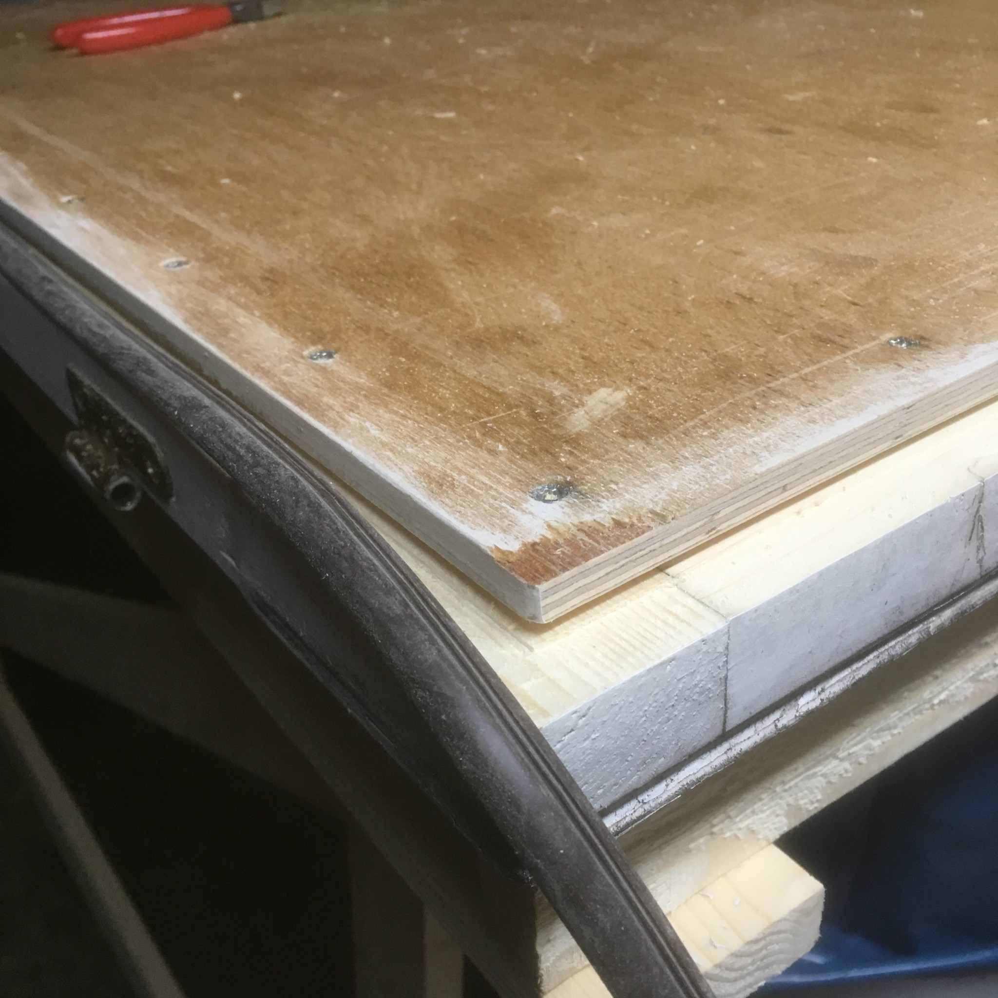

För er har jag en delikatess i dag. Min dörr ut till akterdäcket har suttit där i fem år. För en timme sedan fick den äntligen tätlister
Har dragit på det för att jag var tvungen att falsa om och spåra för sågspårslist. Planen när jag gjorde dörren var att ha en 6mm siliconlist. Då skall det vara 2-3mm luft. Nu har jag satt en 8mm sågspårslist istället. Den behöver 4-5mm luft för att fungera bra.
Så nu kan jag sitta i soffan bredvid dörren utan att ha polarvind i nacken

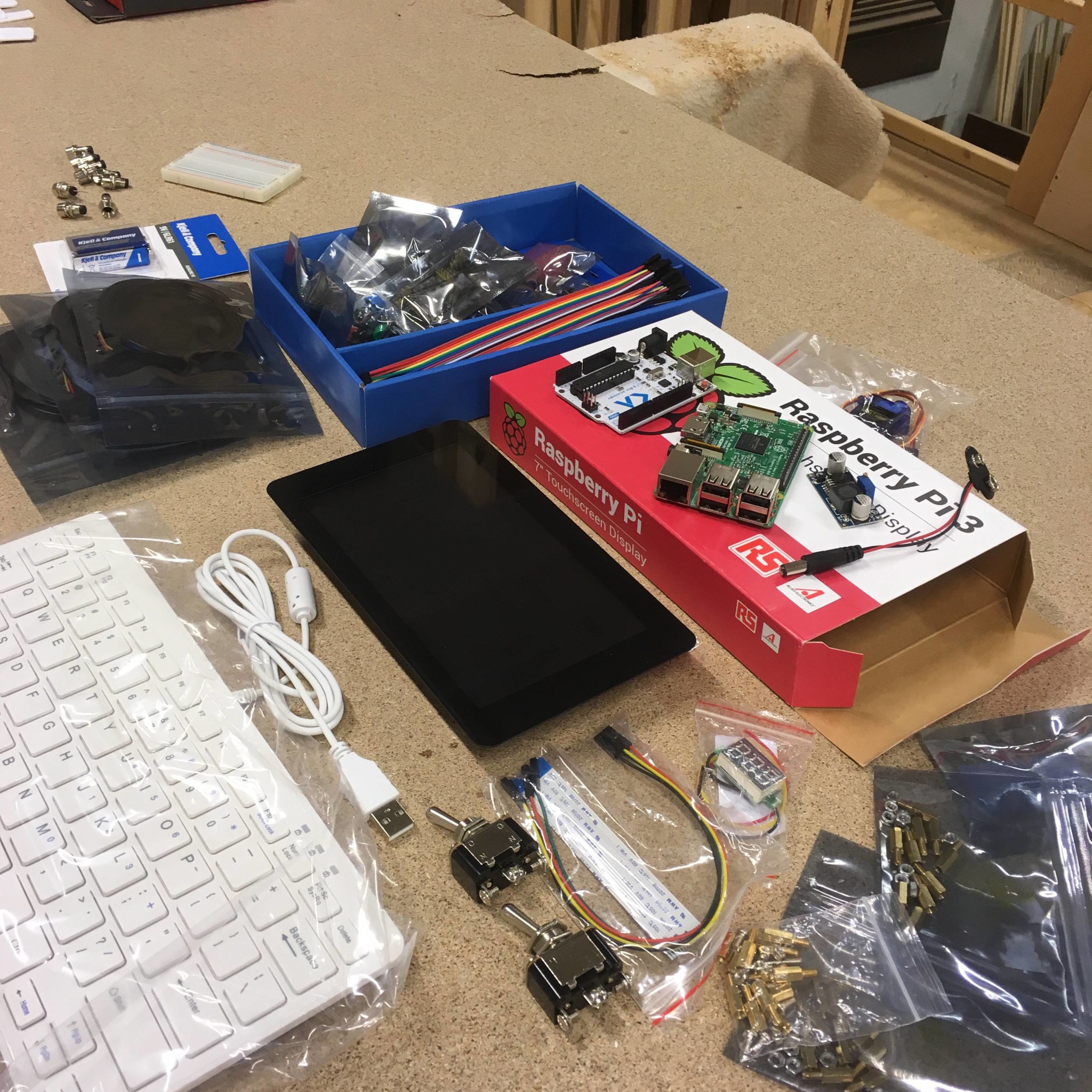

Elektronik och styrning via nätvärk viste jag mycket lite om. Har gluttat i Domotics och Mysensor trådarna här. Tankar har jag haft. En är att styrning inte är intressant för mig. Kan se risker m,ed att nätanslutna grejer kapas av ondsinta typer. Fienderna jag känner till är läskiga nog. Sedan har det säkert hänt att jag trampat på folk utan att märka det
Arduino verkar hur som helst skoj att leka med. Några böcker och en prova på sats har det blivit. Packat upp grejerna och tittat på dem har jag också gjort (i höstas). Sen har det inte hänt så mycket.
Planeringsfas är det snälla sättet att definiera oföretagssamheten.

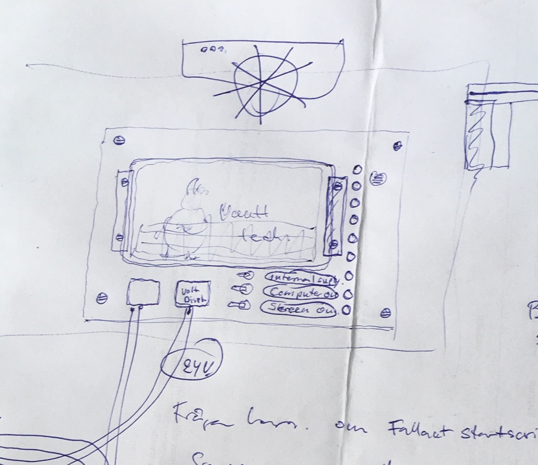

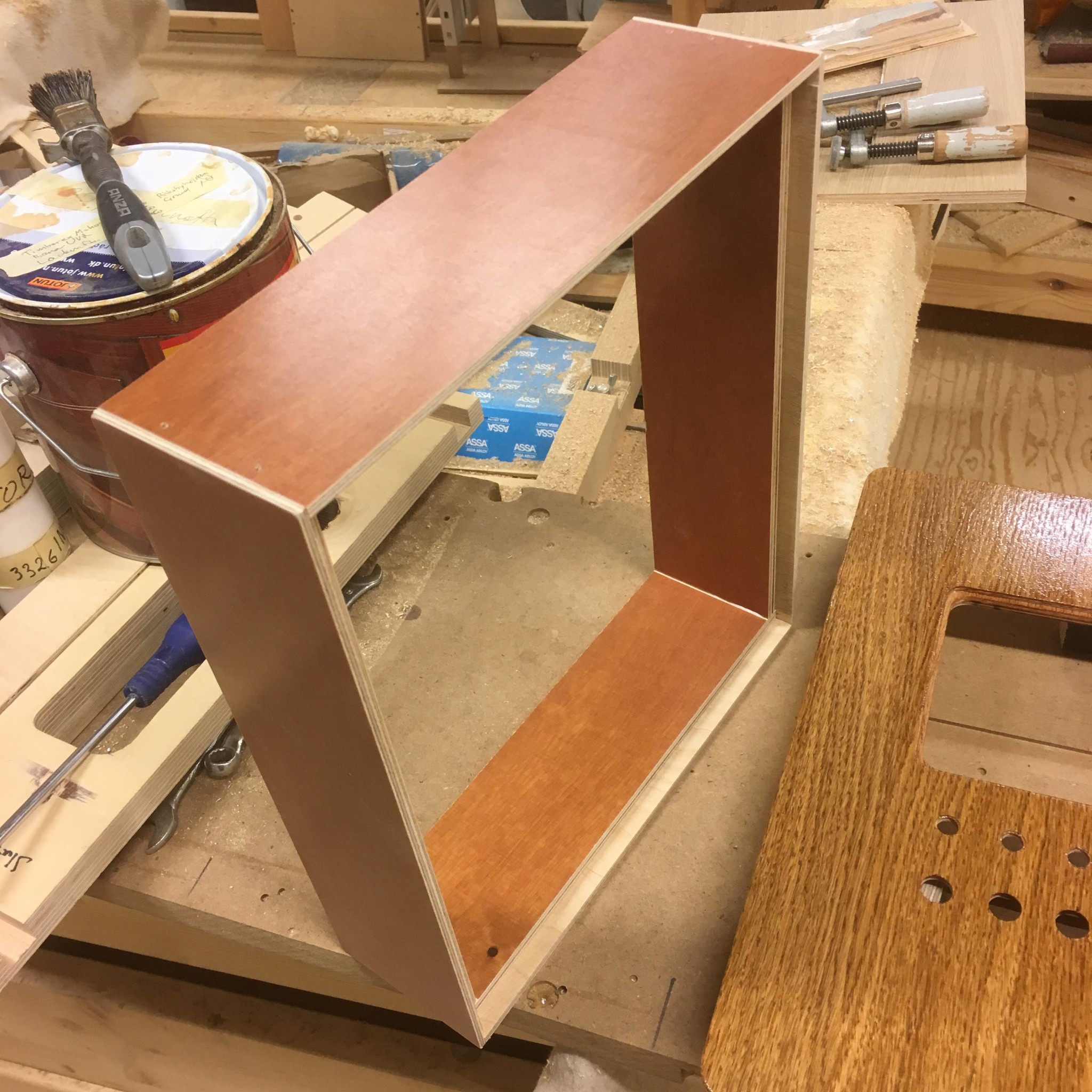

Lördag till frukost så skissade jag lite på hur en skeppsdator kunde tänkas se ut.
Träpanel skall det förstås vara. förnicklade vippströmbrytare. Hela grejen skall kunna monteras fast, men vara lätt att plocka ur och använda på ett bord.
Gjorde en räd på Kjell och kom hem med en Raspberry pi 3bB och en hög med annat elektronikskrot.

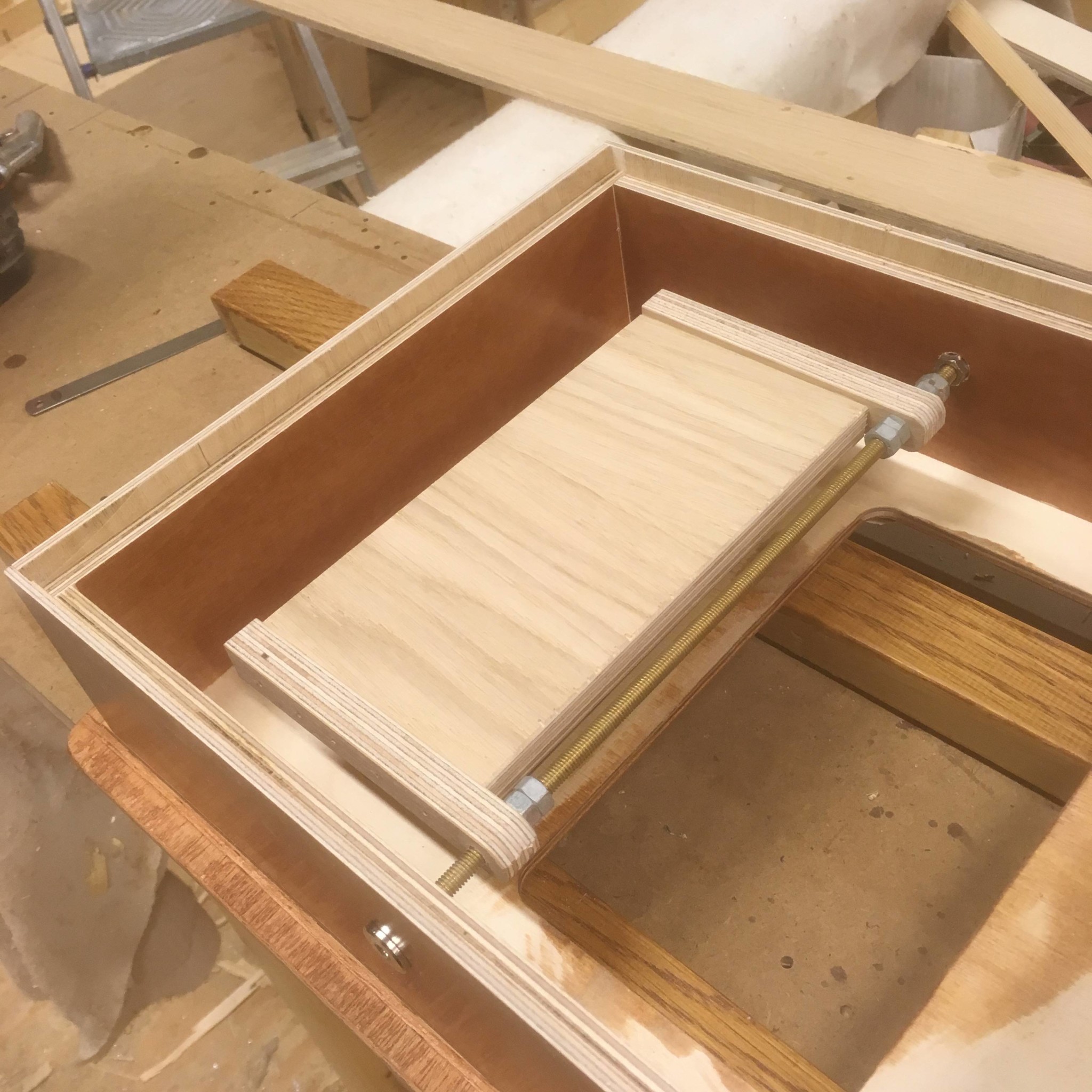

Gör för tillfället lite dörrar på arbetstid med aluminiumplåt inlimmad i plywood. Elekronikgrejer är oftast gjorda för att monteras i plast eller tunnplåt. Det gör att det är besvärligt att göra paneler i trä.
Med plåt i plyfan öppnas andra möjligheter.
Den är lite i tunnaste laget. Dessutom gör plåten att sådan plywood gärna blir krokig. Det gör inget om den skall limmas på en dörr.
För att få lite mer stabilitet limmade jag ihop den med 4mm björkplyfa.

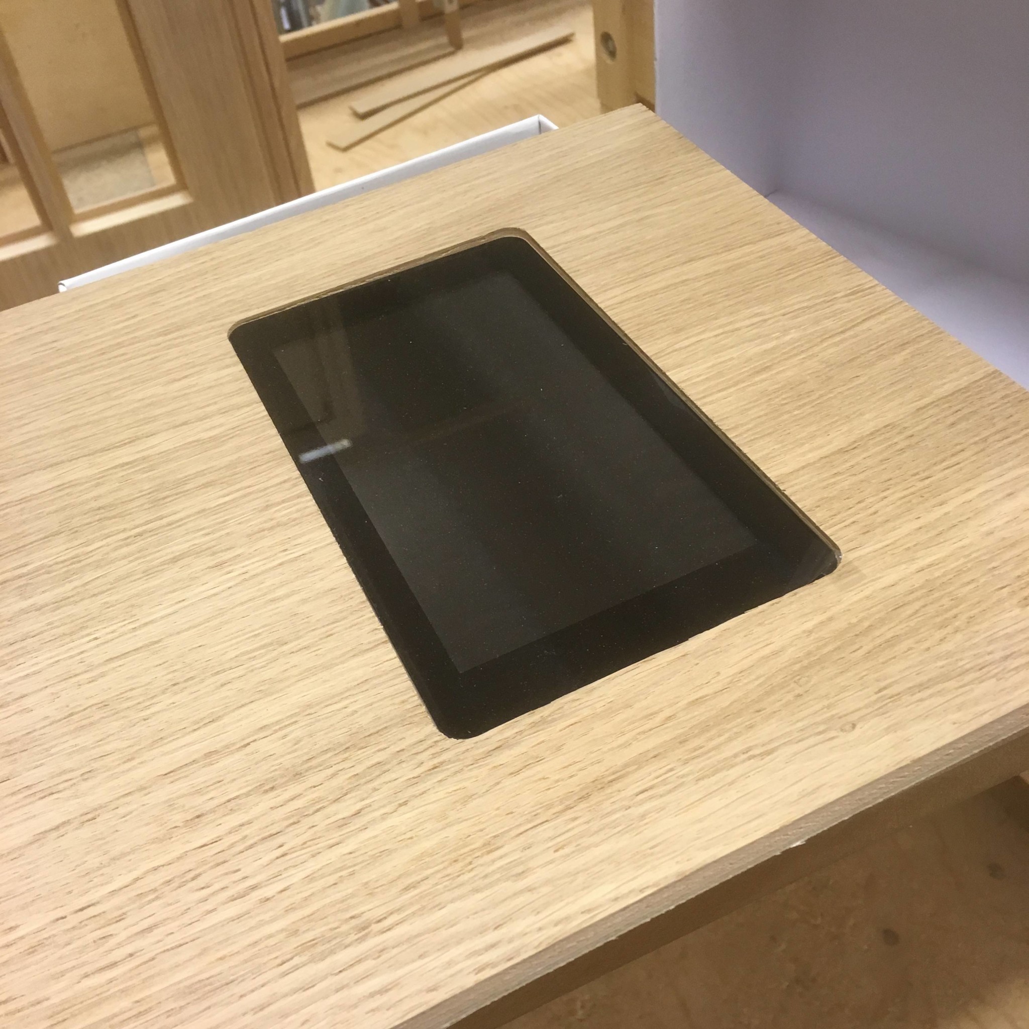

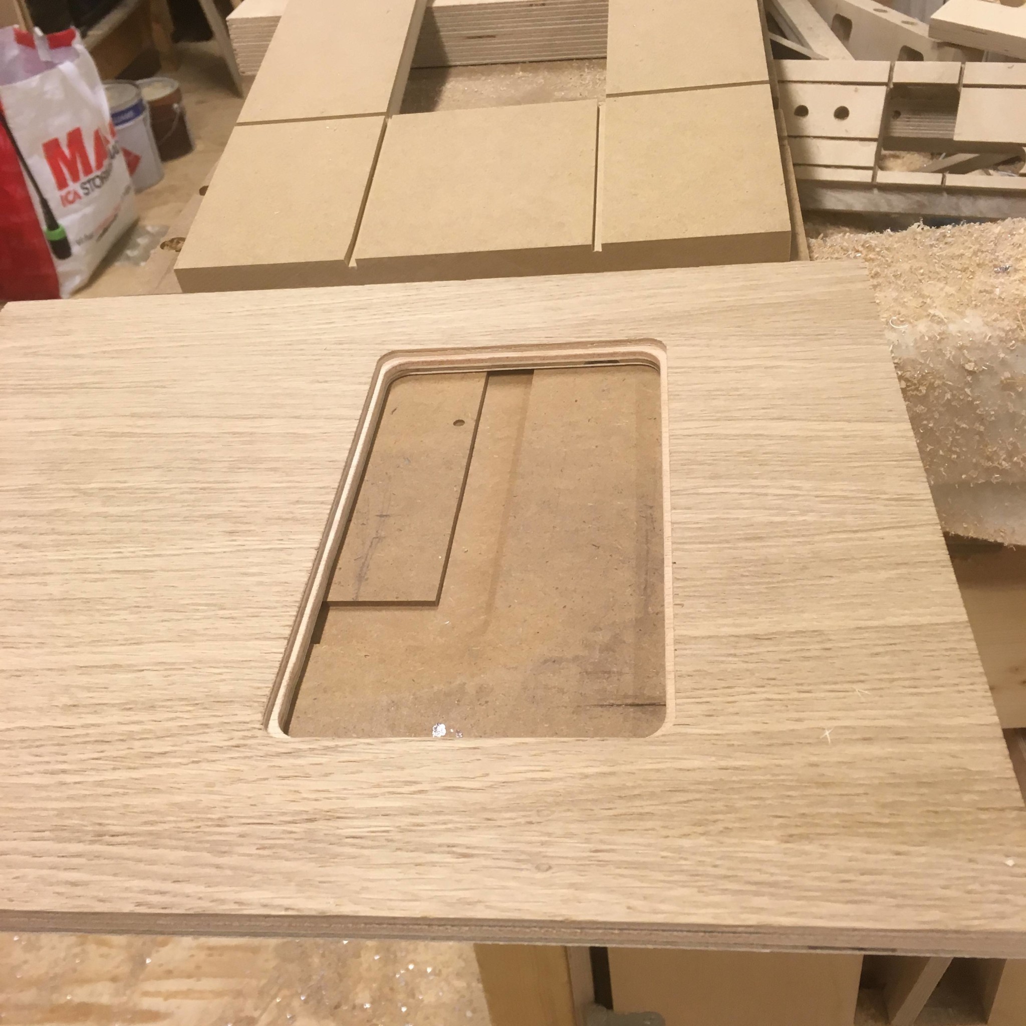

Gjorde en mall efter skärmen och testade att fräsa en monteringsöppning.
Verktygsradien 16mm passar bra till skärmen. För att göra den lilla falsen som ni ser på bilden körde jag igenom med en 19mm fräs som försetts med ett kullager om 24mm. Tanken är att kunna limma skärmen sedan när panelen är färdigytbehandlad.

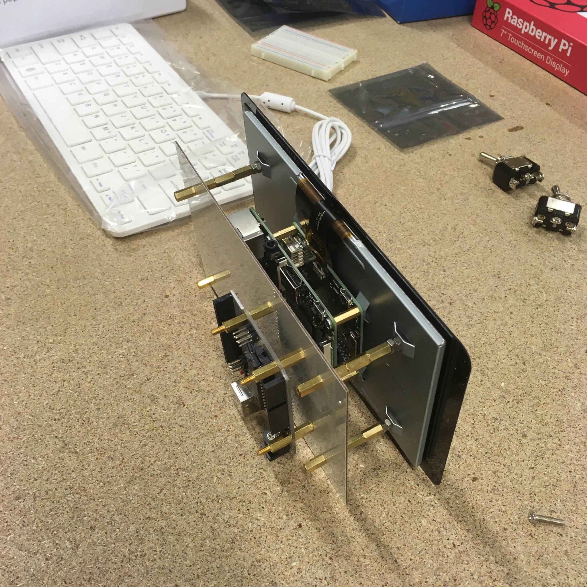

Började plocka med skärmen. Kunde inte motstå att plocka på enkortsdatorn och göra en ytterligare monteringsplatta för Arduino och skärmar.
Blev sissådär
. Inser att det tillkommer en kolossal härva med trådar och strömförsörjningar och... och.. och.
Lade ner det tänkandet och testade om skärmen passade i hålet.

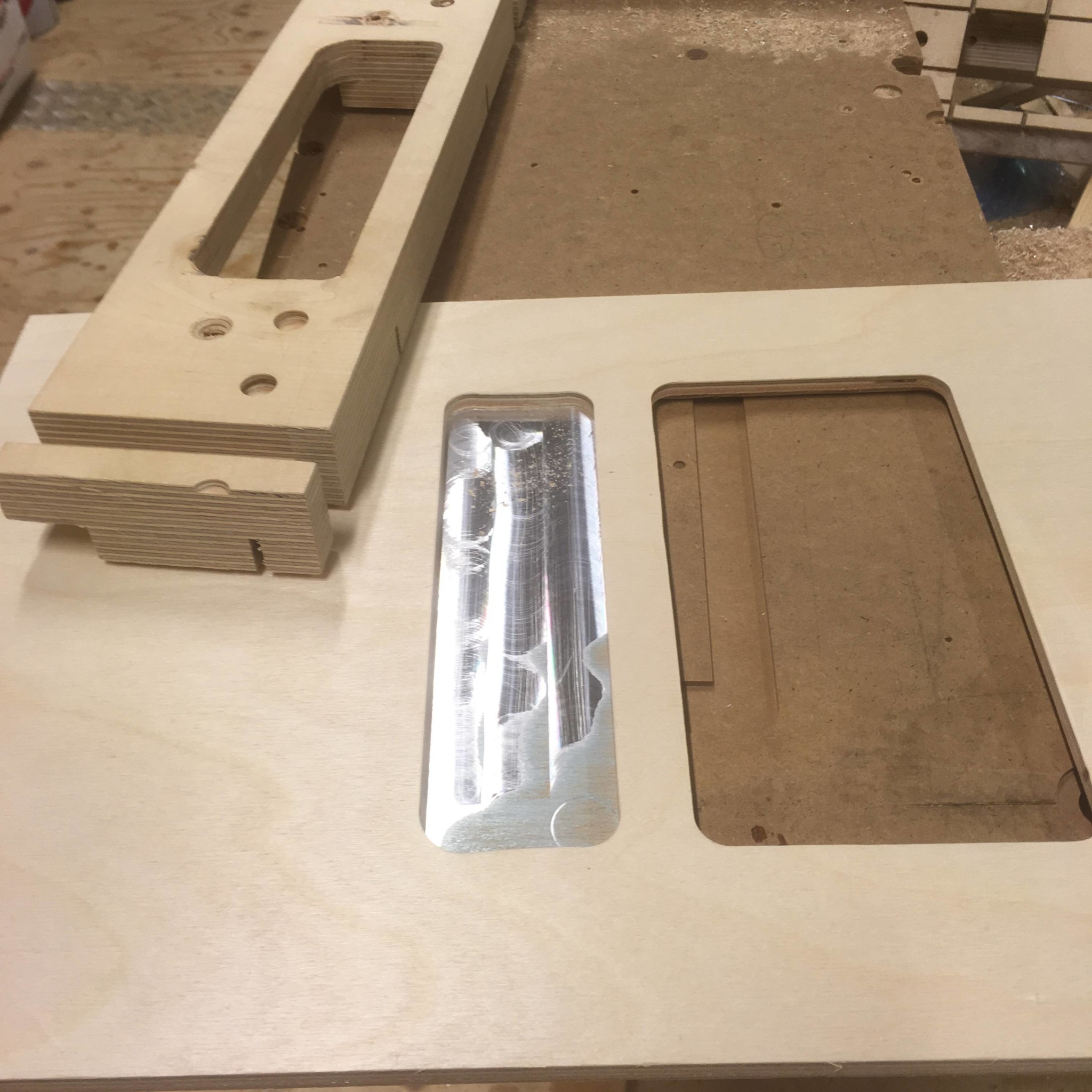

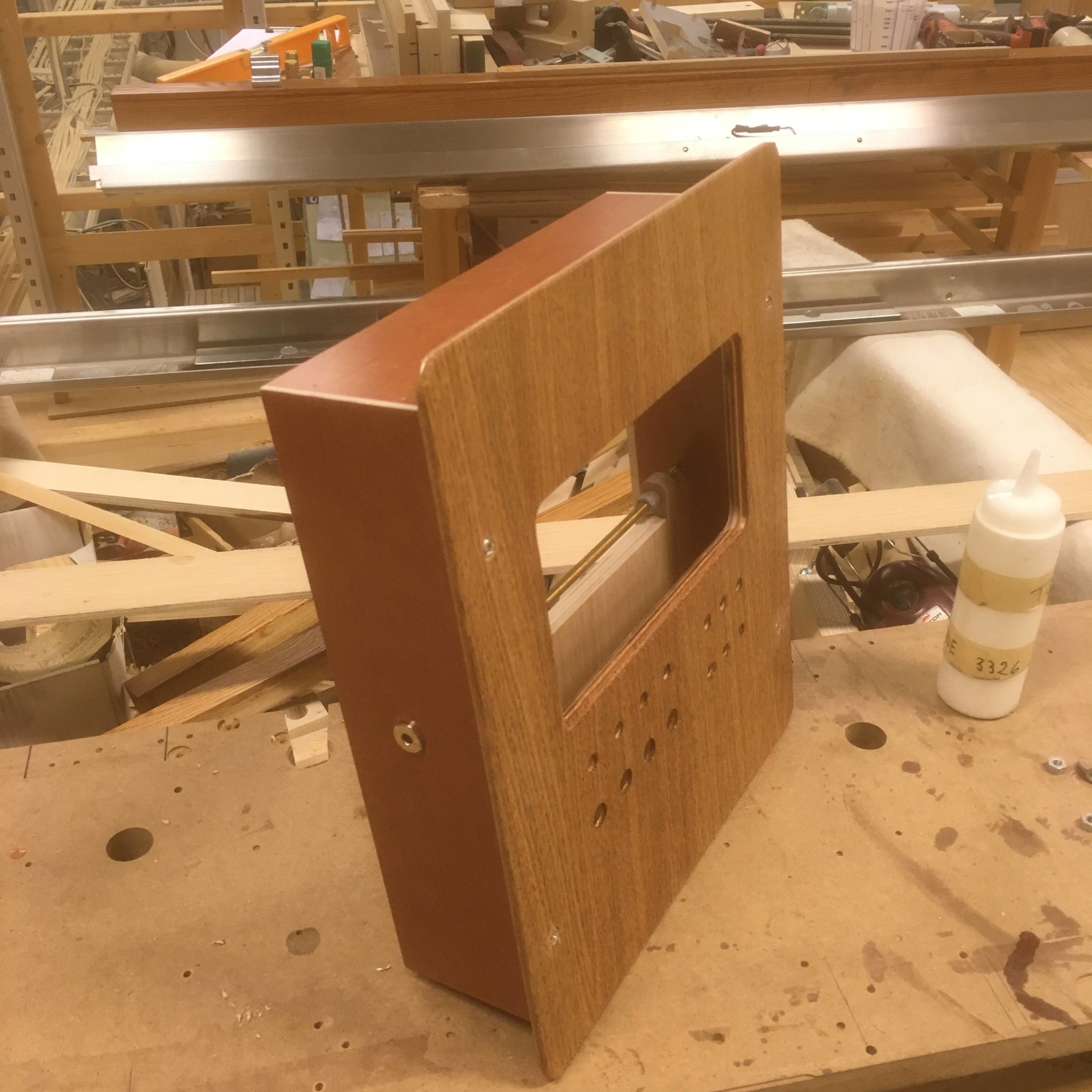

Vände på steken och fräste rent en yta på baksidan för brytare och dioder.

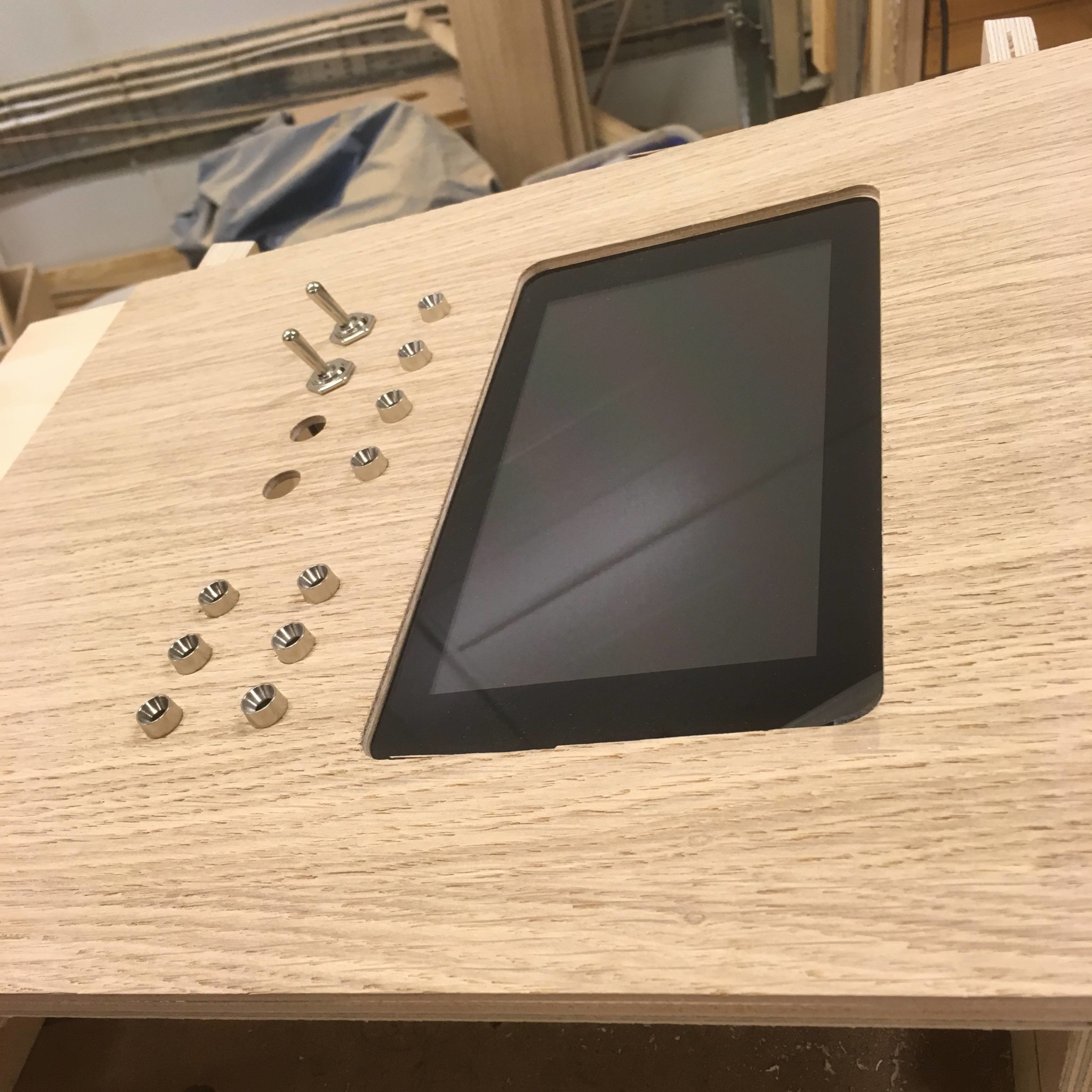

Dags att borra hål.
Tejpade ytan med maskeringstape och märkte ut var alla hål skulle vara.

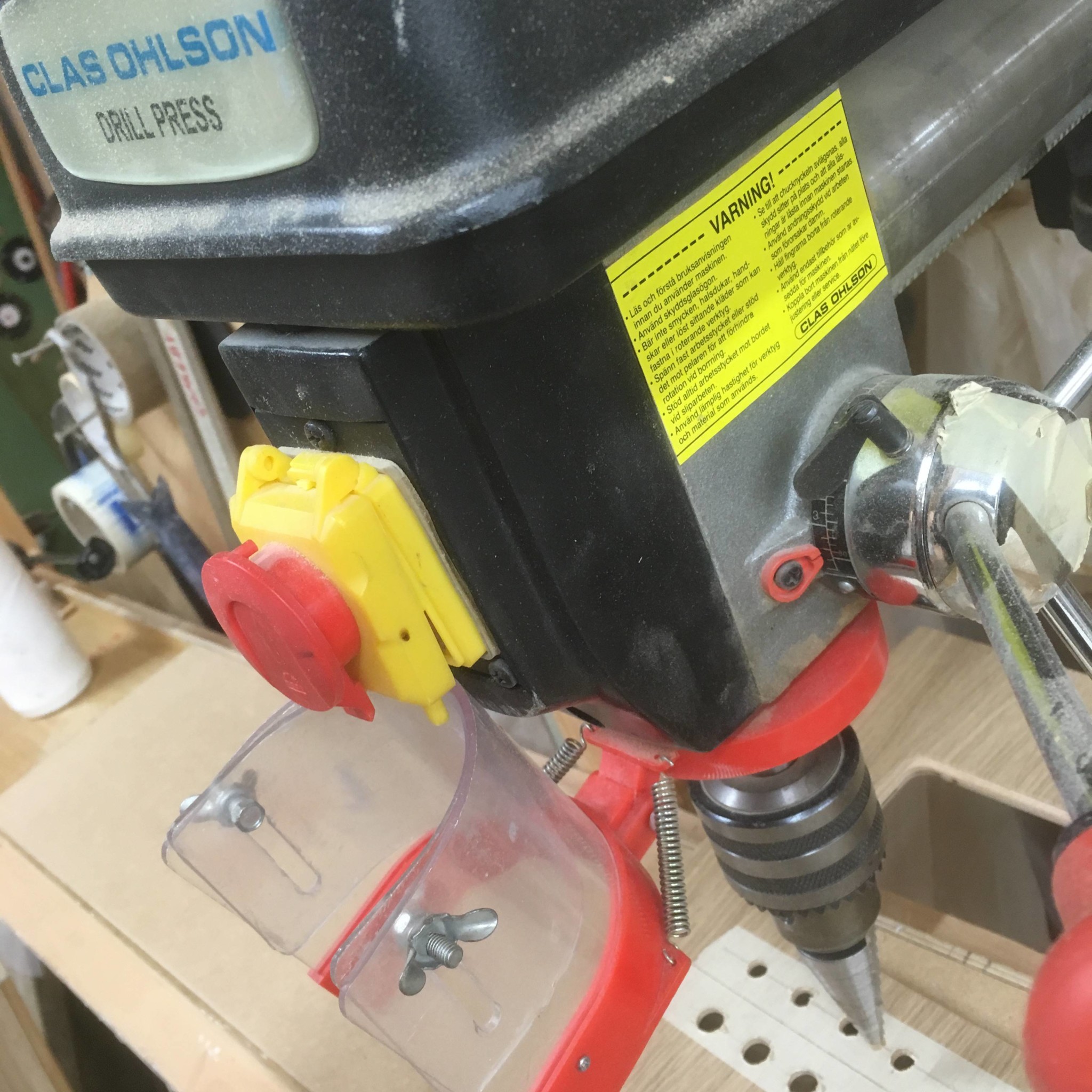

Gick ner en våning och borrade allt i snickeriets pelarborr.

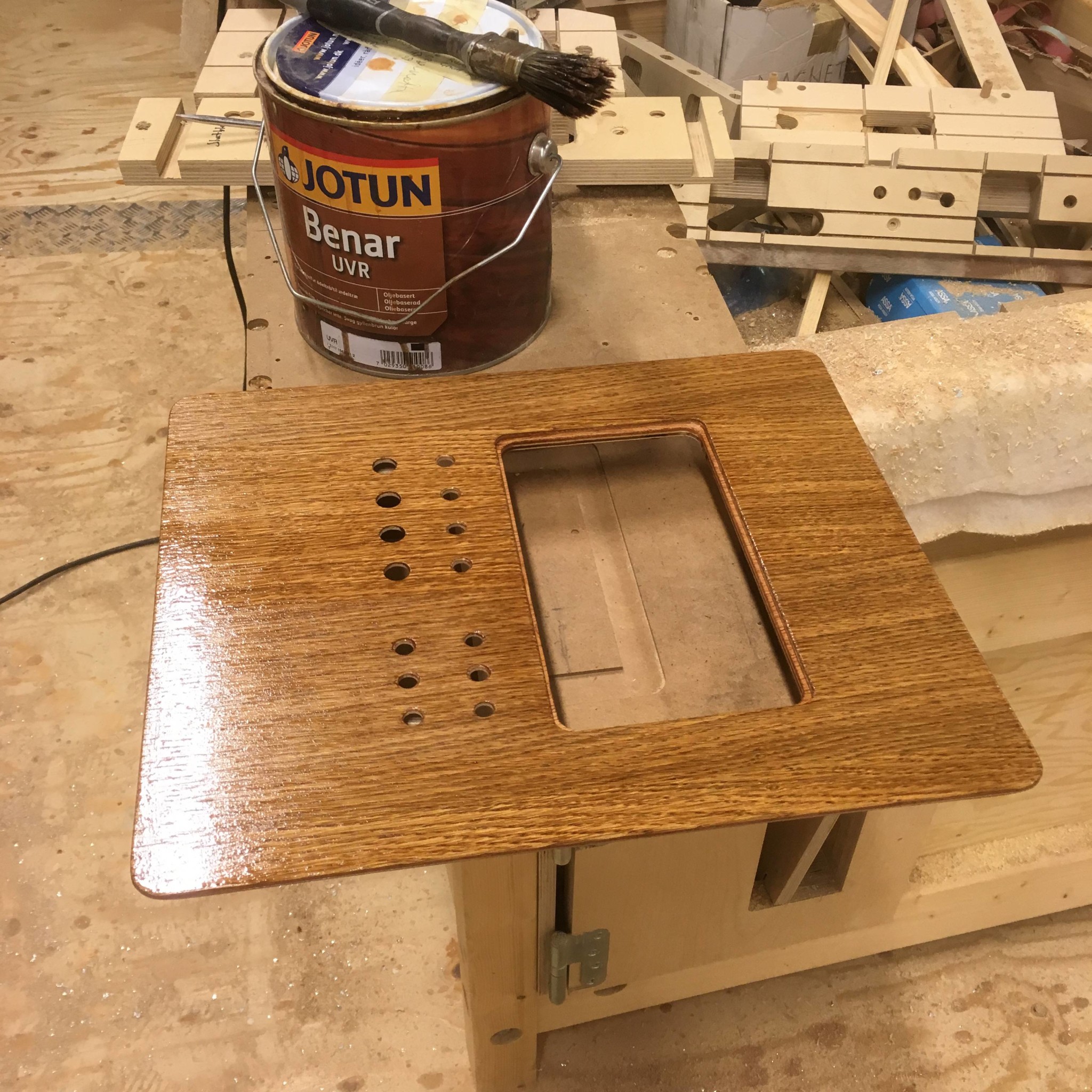

Nu äntligen så får alla hemasnickare med renoverade Strands och Arboga maskiner veta vad de riktiga proffsen använder
. Viktigt att ta bilden så att varumärket syns tydligt. Tyvärr så gör det att det är svårare att se det intressanta.
För att förtydliga. Jag använder en stegborr till sådant här. Fördelar är att jag inte behöver byta verktyg till hål med olika diameter samt att jag genom att nudda ytan med nästa steg försänker kanterna på hålen.

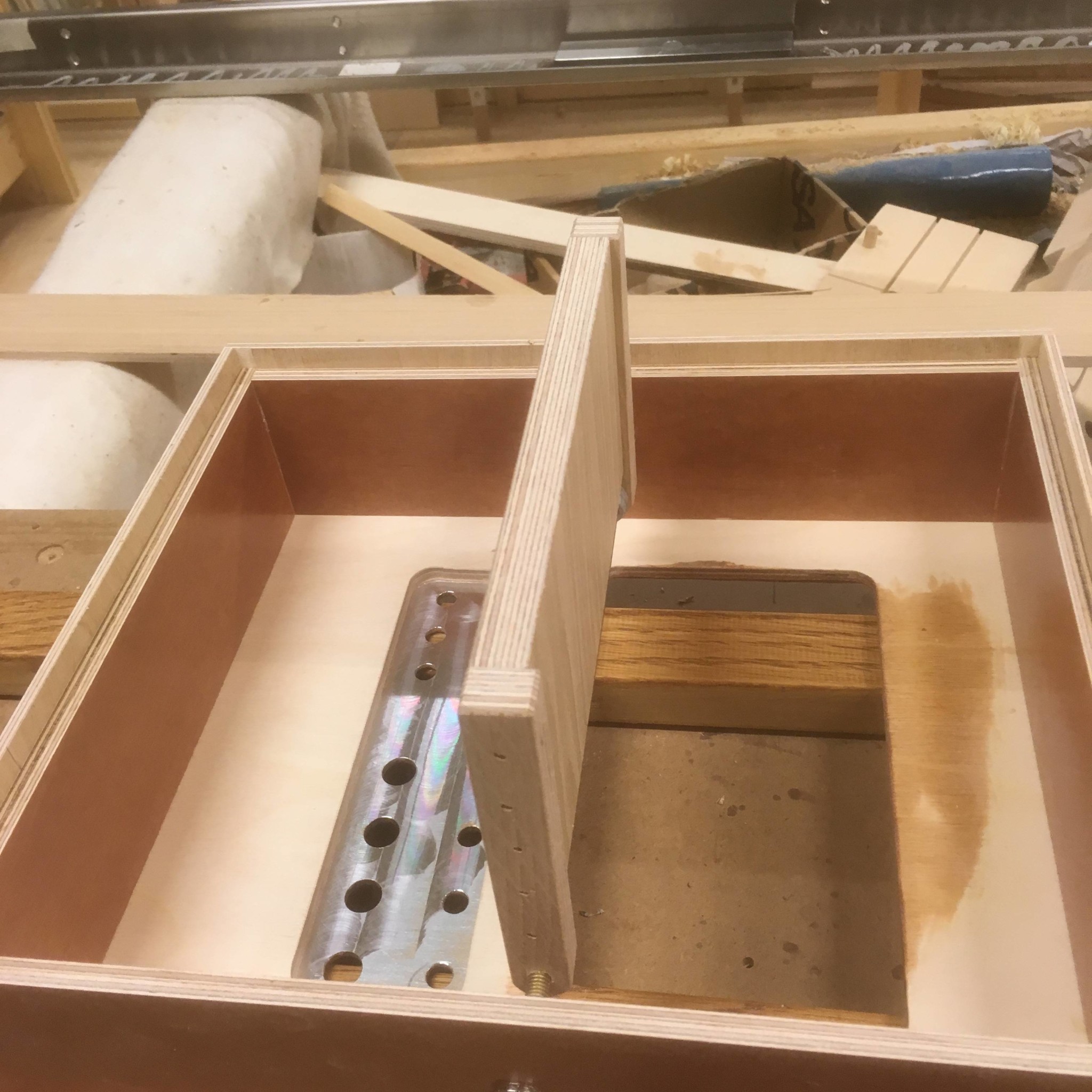

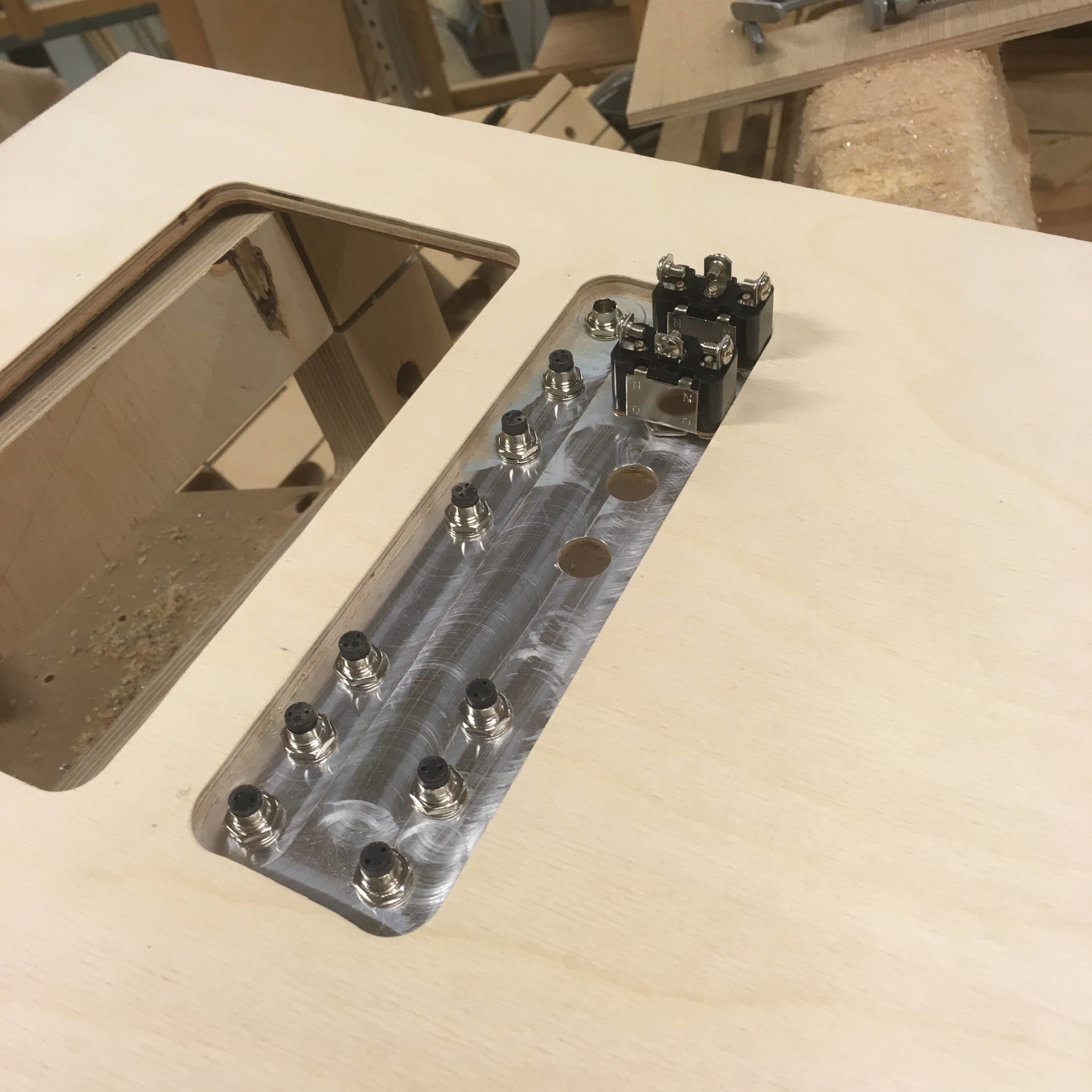

Provmonterade beslagen.
Var dumsnål när jag handlade. Borde ha köpt fler brytare. Rent utseendemässigt är det bättre med fyra även om jag inte behöver mer än två.
Avslutade med att plocka av, putsa och lägga på det första lagret olja.
Hoppas att jag kan realisera min vision. Måste ta emot hjälp med gränssnittet för att få det som jag vill. Startsekvens med darriga dioder och skärmflimmer. Buteljgrön bakgrund med blocktext i grönt.
Dioderna är inte bara dekor. Meningen är att de skall visa status för viktiga saker.
En av dioderna skall vara blå. Den skall blinka när allt är som det ska...
Mvh Findus

Planen med brytarna var att en skulle vara main och den andra skulle gå till skärmen. Jag hittar nog på användningsområden för några till.
I dag har jag pysslat med lådan.
Hittade lite virafilmad björkplyfa. Falsade hörn för att få lite större limytor. Även förberett för rygg.
Har funderat på hur det skall vara möjligt att koppla ihop det som skall vara i lådan utan att det ser ut som ett skatbo. Raspberryn får sitta på skärmen. Utvecklingskort och sånt kan jag sätta i botten på lådan eller kanske bredvid skärmen.
Mitt i lådan har jag gjort i ordning en vridbar platta för kopplingsdäck eller experimentkort.
Jag har använt rätt kraftigt material för att kunna skruva fast grejer. Båda sidor går att använda. Byglar som håller ordning kan monteras. Har en föreställning om att kunna komma åt enheter som sitter i lådan genom att vrida undan kopplingsplattan. Tror också att det skall var enkelt att koppla eller löda på plattan.
Hjälp mig med detta. Är det en idiotisk ide så tål jag höra det.
Så här ser det ut framifrån.
Den kommer fällas in i en panel i aktersalongen. De flesta saker som behöver övervakas är nära nog där.

Tanken med en skeppsdator är inte att styra någonting. Datorn skall bli hjärna i ett övervaknings och rapporteringssystem. Arduino får samla in mätvärden. Centrala och viktiga grejer tänkte jag skicka vidare till thingspeak.com så att jag när som helst kan gå in och kolla läget. Katastofala värden skall generera push-notiser via någon annan gratistjänst. Därmed kan jag ha koll på avstånd och måste inte åka till hamnen lika ofta.
Jag har fattat att det är ett lutande plan. När jag väl får något av det att fungera så finns det inga gränser för hur mycket nyttig information det går att samla in
