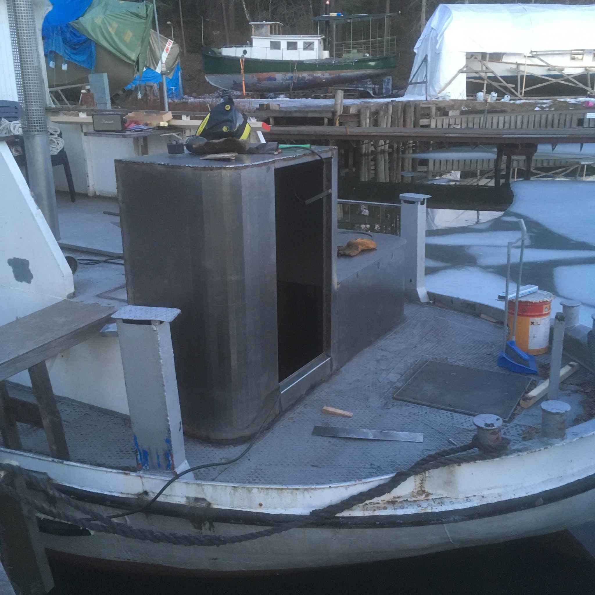

Tankar inför dagen.

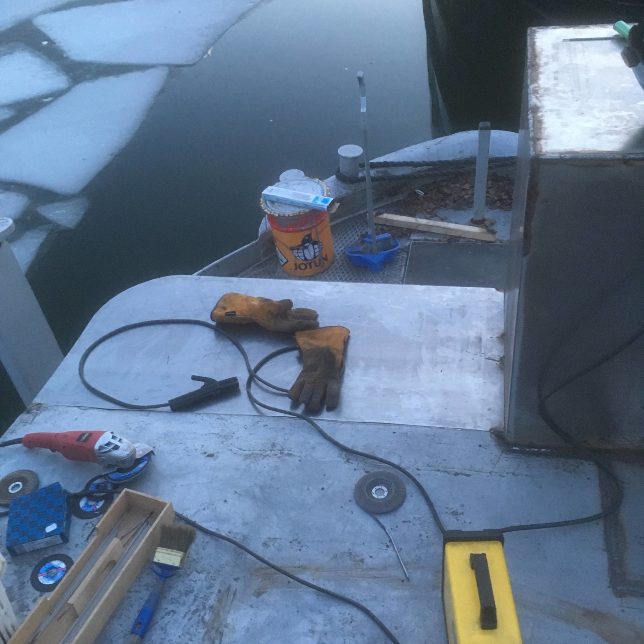

Sitter och tänker på hur jag skall ro iland det här

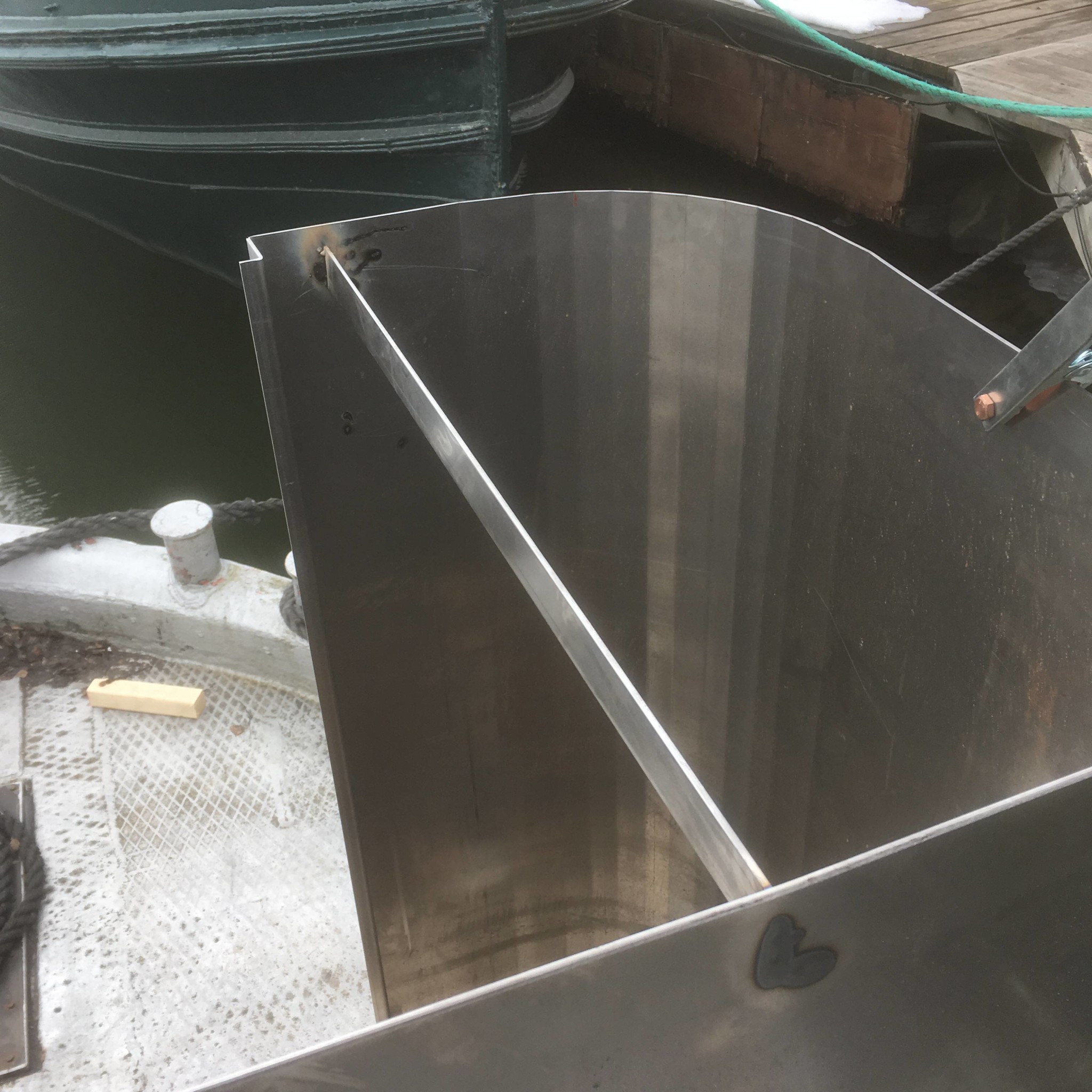

. Första biten är svetsad. Förhoppningsvis i vinkel. Har bara haft min känsla att gå efter när det gäller det. Finns inga vettiga referenspunkter.
Försöker tänka ut en arbetsordning som leder till ett bra resultat. Vill ju inte få ett intryck av att hela båten är skev när man ser den akterifrån.

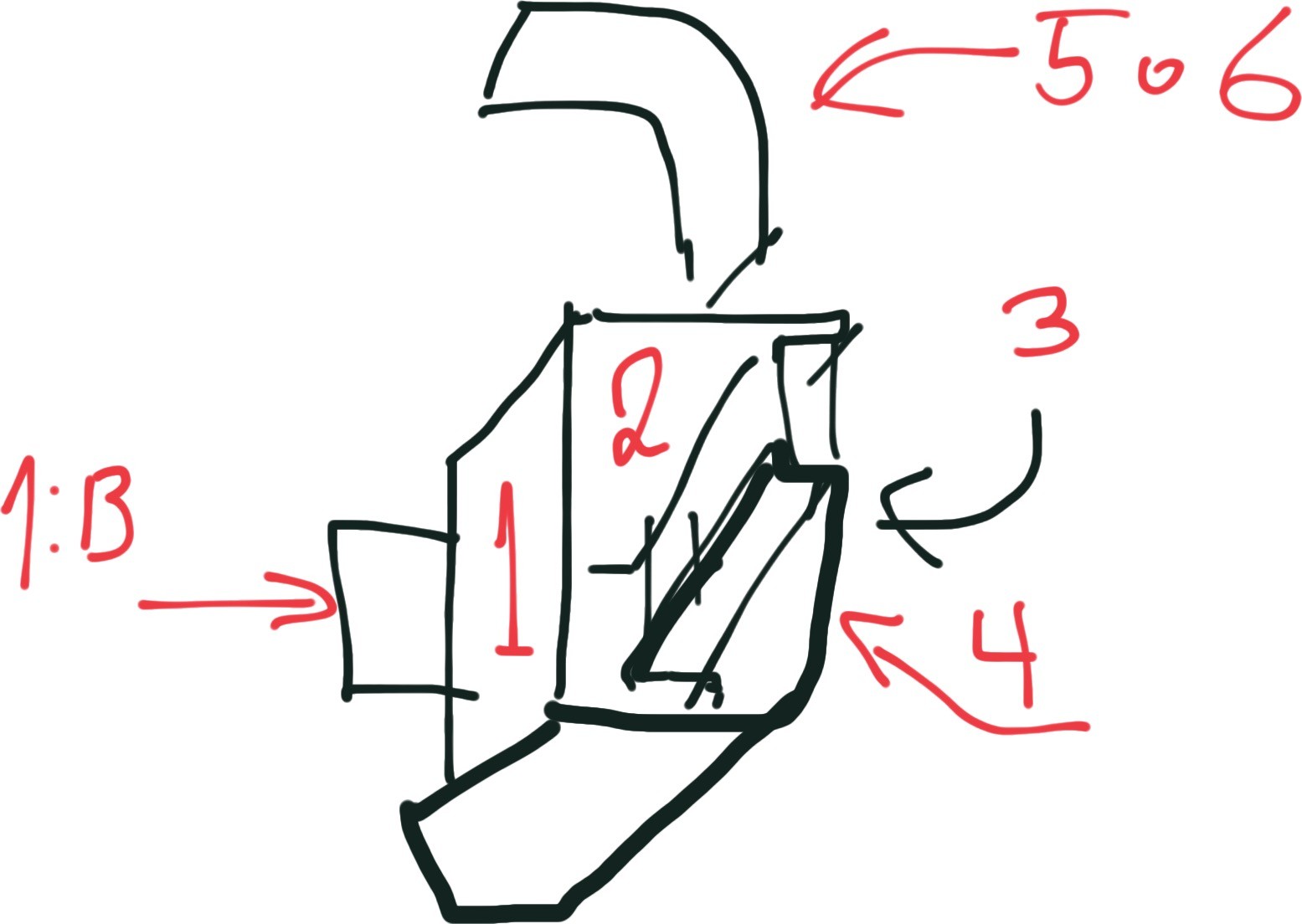

Ska börja med att märka ut en rak linje från sida till sida och såga upp halva däcket över den gamla luckan. Har en däcksplåt som är vinkelrät. Kan använda den för att få styrbordssidan av kappen i vinkel. Är då den förliga väggen i rätt läge så är det nästa bit att svetsa in. (No1) I samband med detta så sågar jag bort en gamla luckan en bit in på frisk plåt och lägger igen däcket (No1:B)
Kommen så långt. Förhoppningsvis med plåt 1 i rätt höjd hela vägen. Justerar jag in styrbordssidan (2) karmöverstycket och tröskeln (3). Har jag gjort rätt så här långt borde allt vara plant och i vinkel. Klart för att lägga på taket (4).
Jag punktsvetsar förstås så här långt. Då är det inget jättejobb att snitta loss en bit om den kommer fel.
Är taket rakt när allt är uppe så är det läge att helsvetsa grejerna som är på plats.
När svetsandet är klart borde lådan vara tillräckligt rigid för att bära det gamla däcket. Läge att såga bort resten av det som skall bort och passa in sargen och utbyggnaden av soldäcket (5 o 6).
Ingen mening att tänka mer. Ut och jobba
Mvh Findus

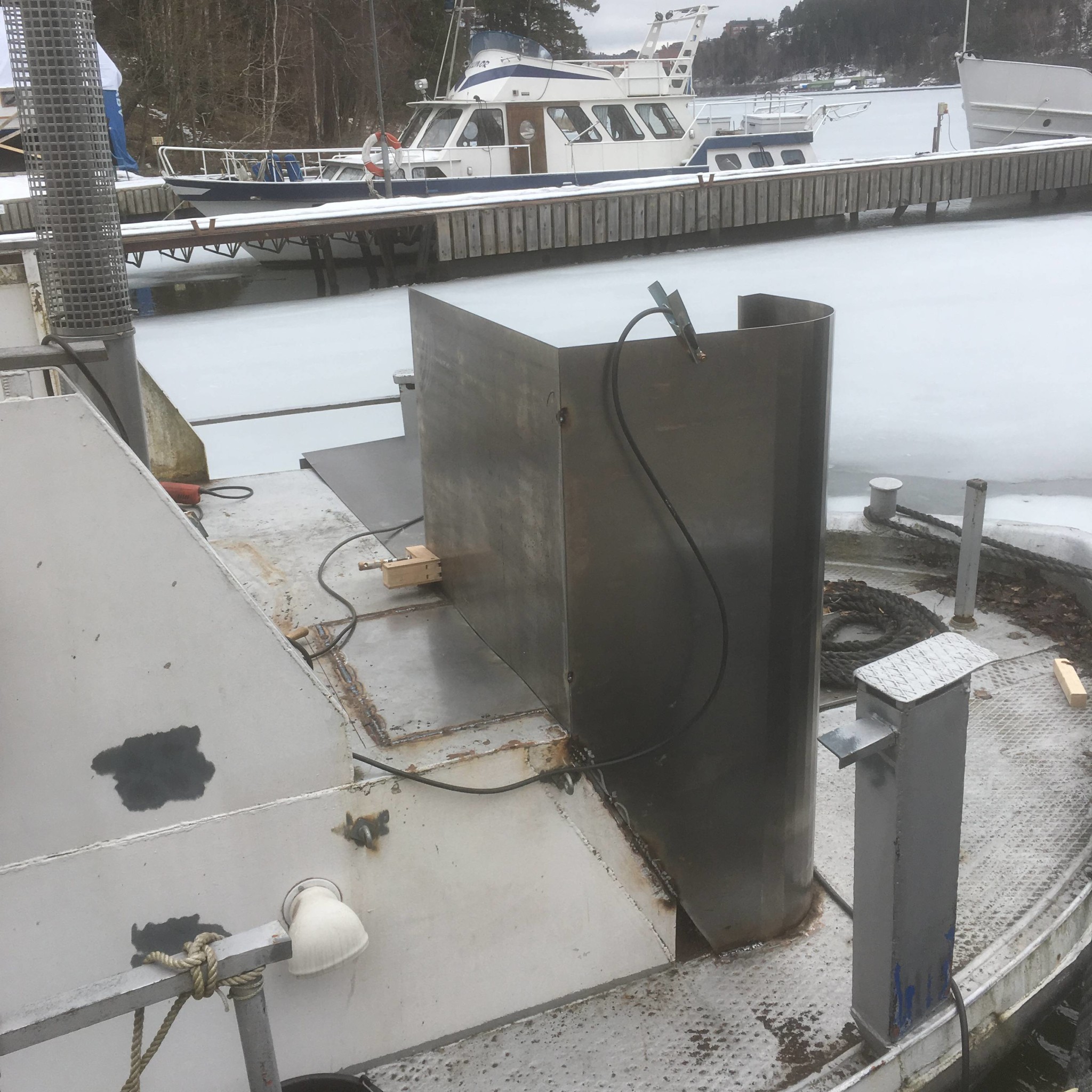

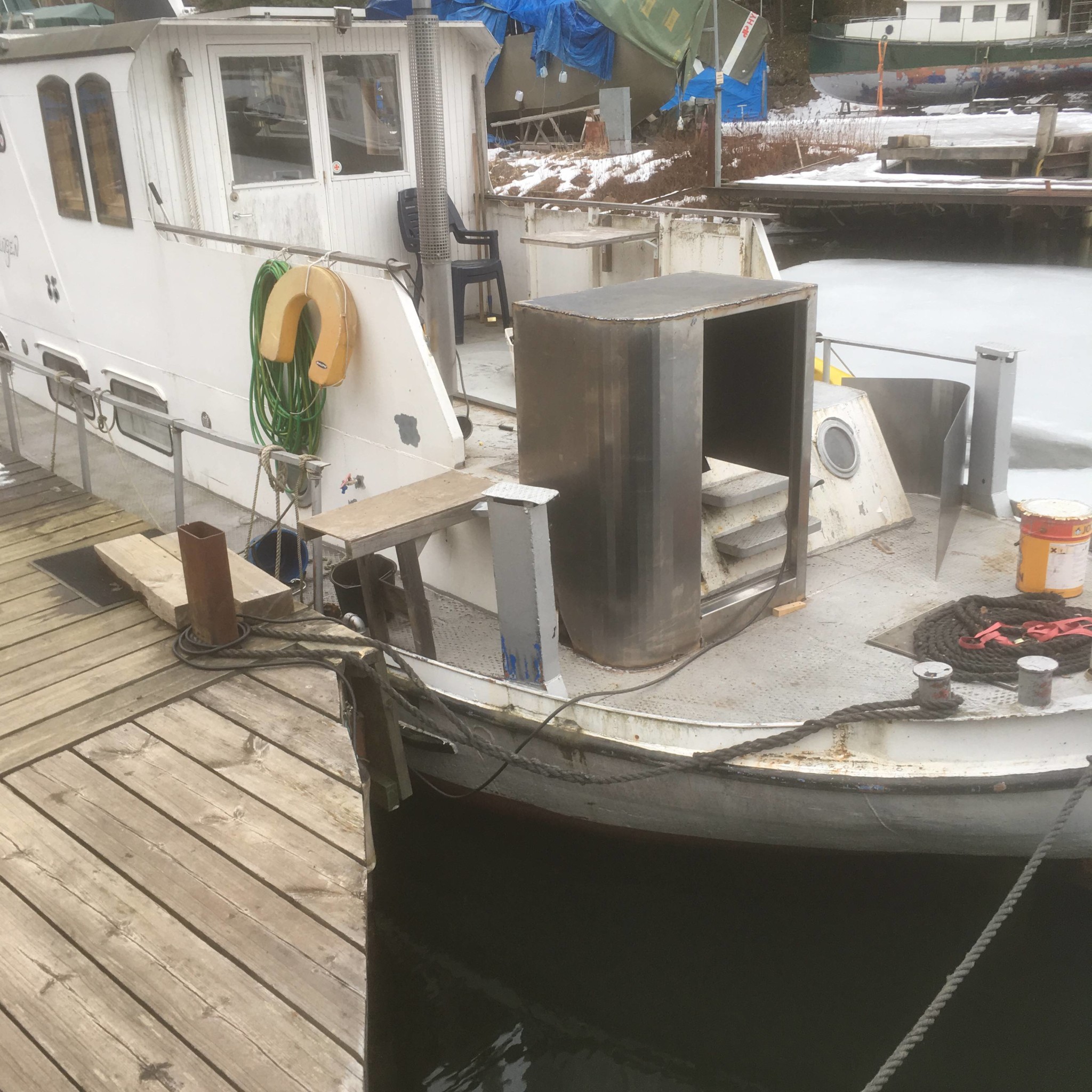

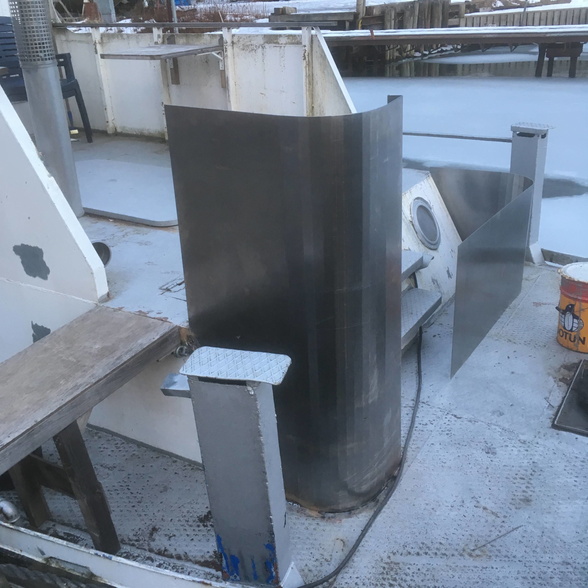

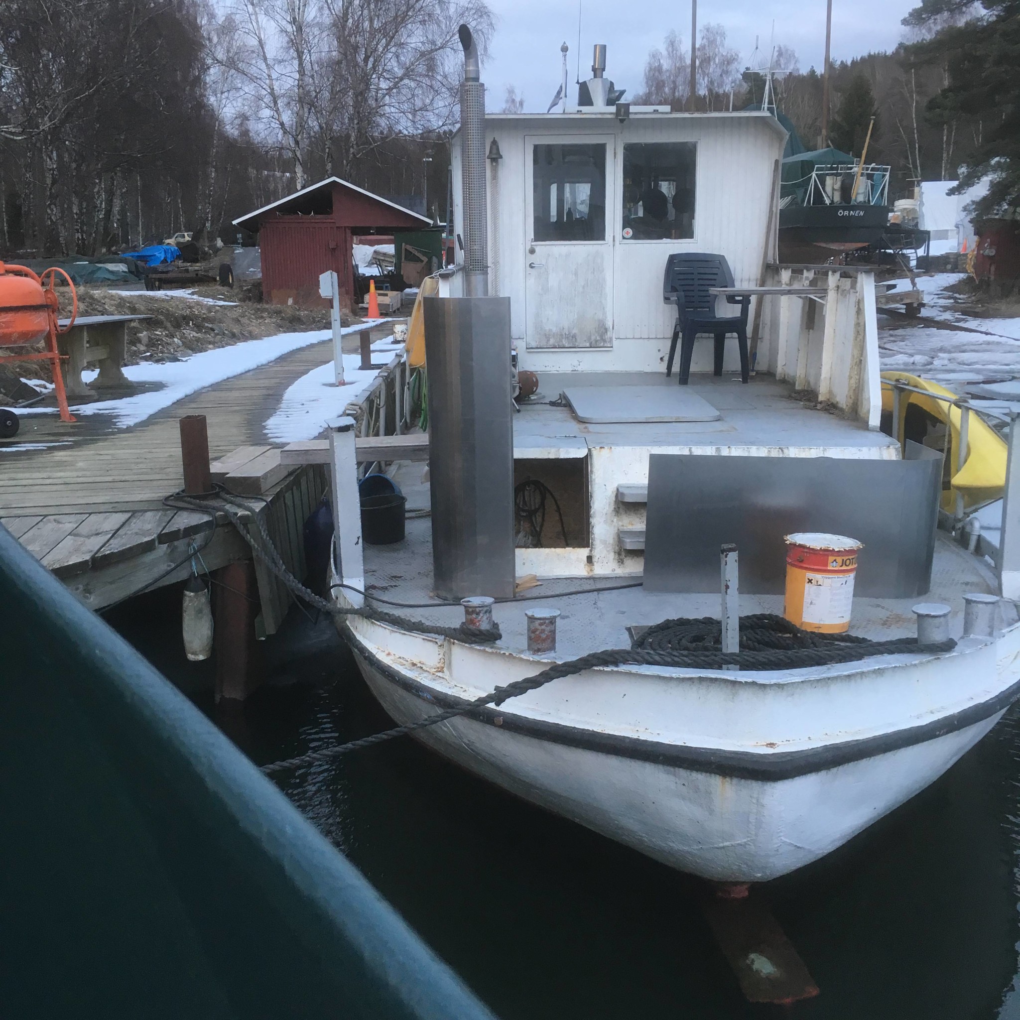

Fick ihop alla bitar
. Glömde förstås steg för steg bilder. När det började skymma toga jag några bilder.

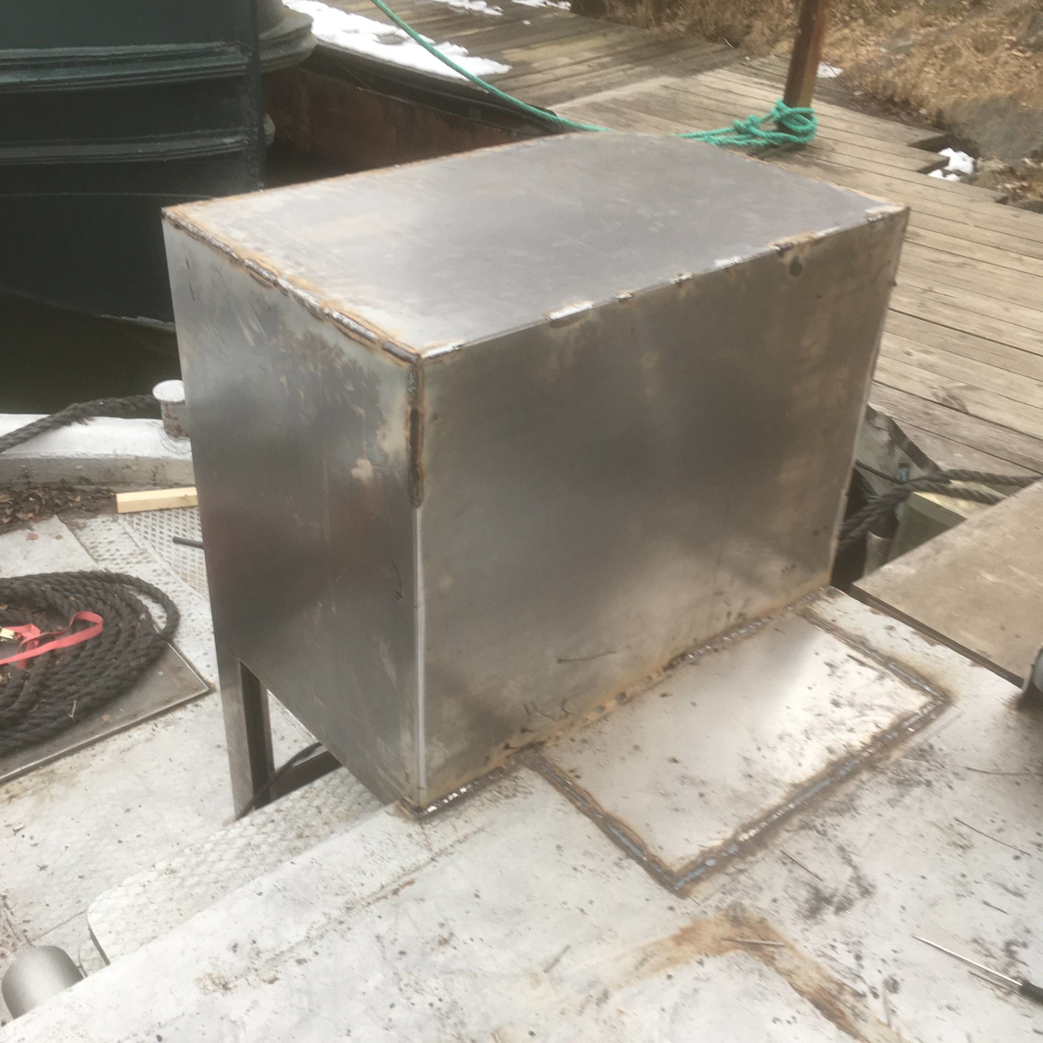

Såga in saker mot ojämna ytor kan jag. Det ingår i jobbet. Hann loppa ihop så att det går att gå på. Det är inte regntätt ännu.
Hoppas kunna åka hit i morn eftermiddag och helsvetsa. Efter det kan jag ta sats igen för räcken
Sova gott kommer jag göra. Att det är så tungt att hålla en pinne stilla... Det är lite vinkelgrindande också.
Mvh Findus

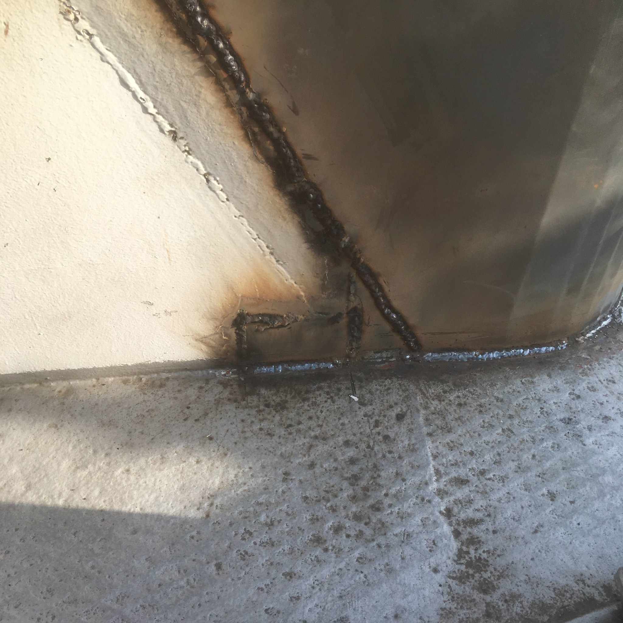

Har lärt mig saker av erfarenhet nu. Sånt där rött järn som liksom smular sig upplöses i tomma rymden med ett gnistregn när man försöker svetsa i det. Projektet utökas med lappningar i kanterna.

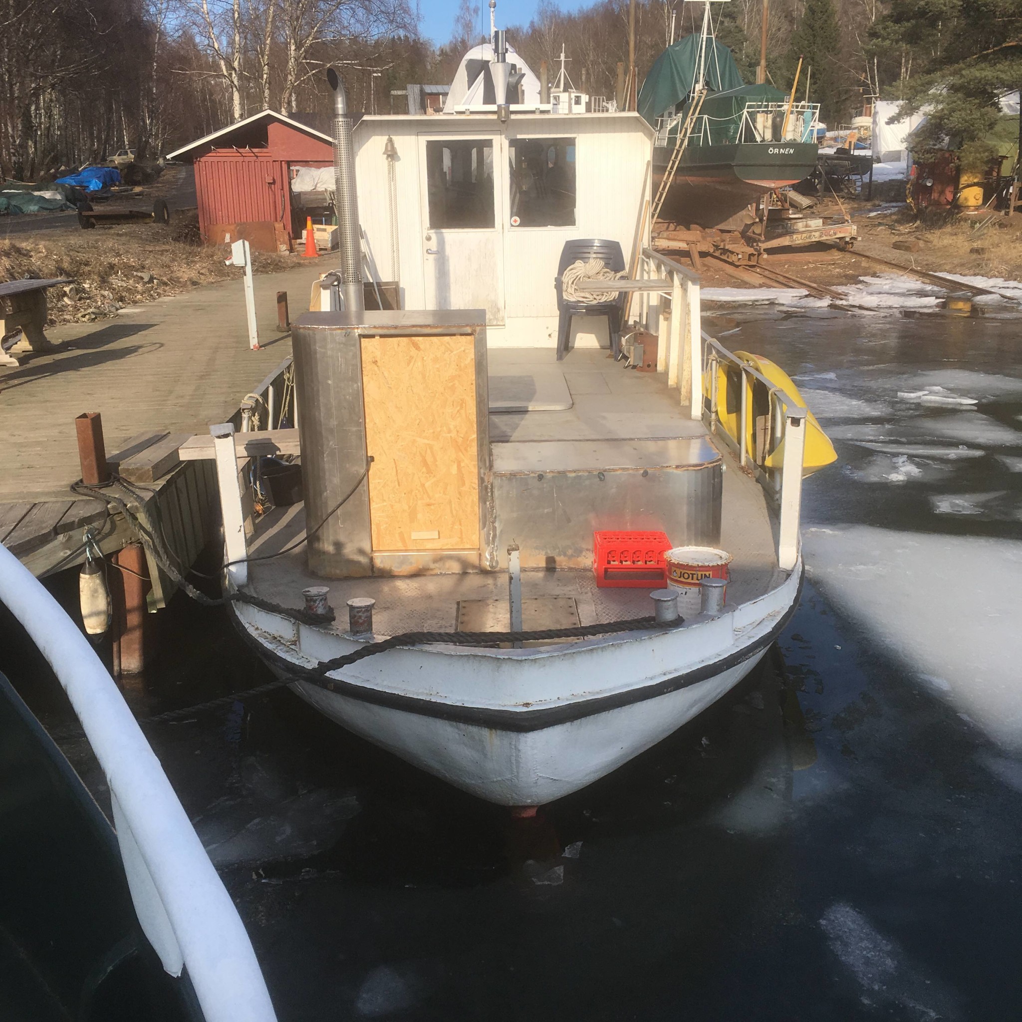

Inför påskhelgen helsvetsade jag alla skarvar på det jag byggt. Sågade till en skiva som provisorisk dörr.

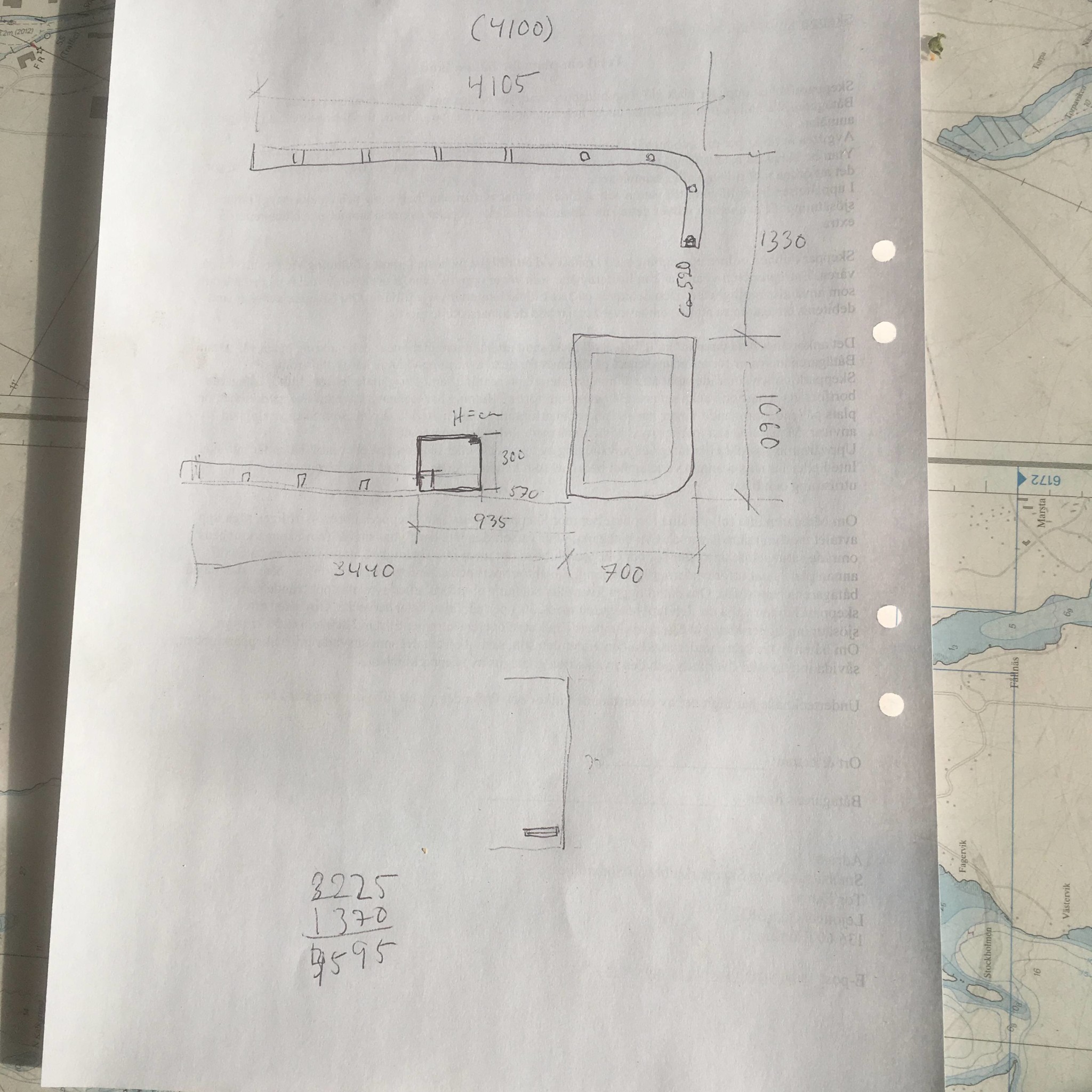

Om man är snäll kan man kalla detta en relationsritning.
Kom fram till att det är förvånansvärt vinkelrätt

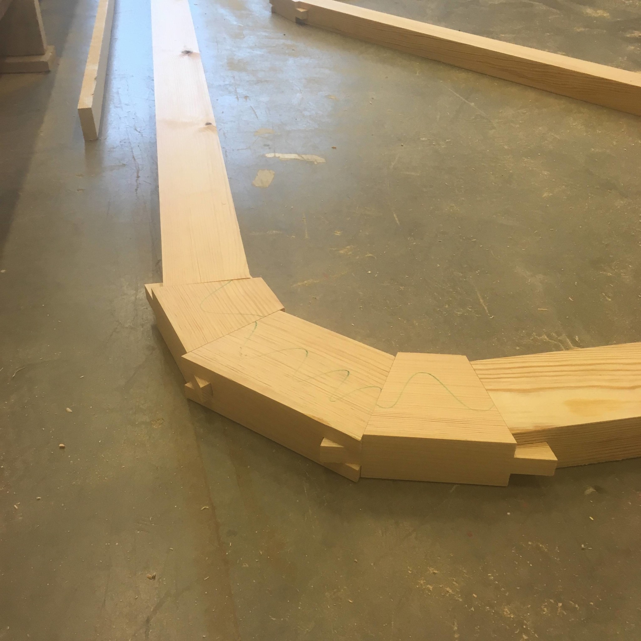

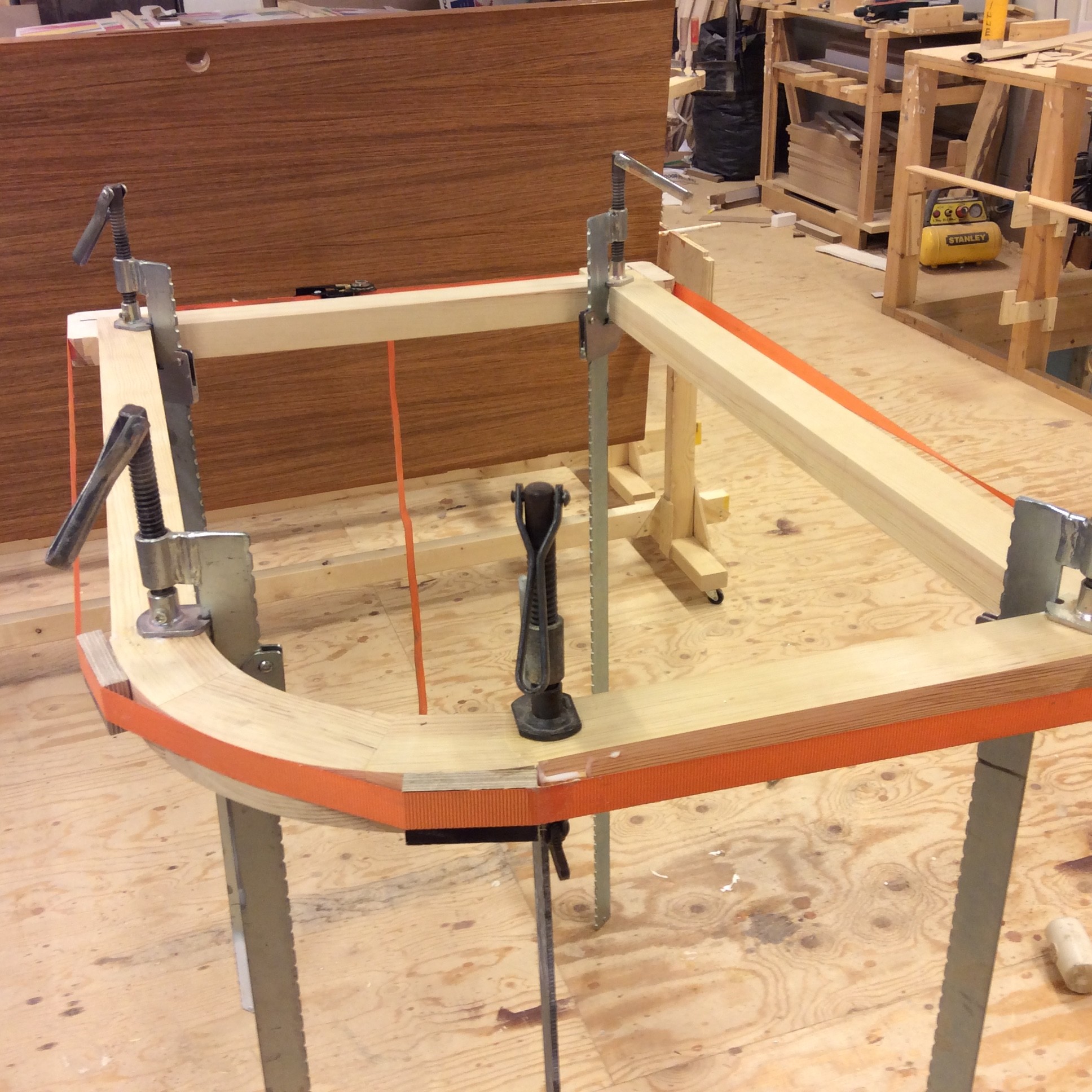

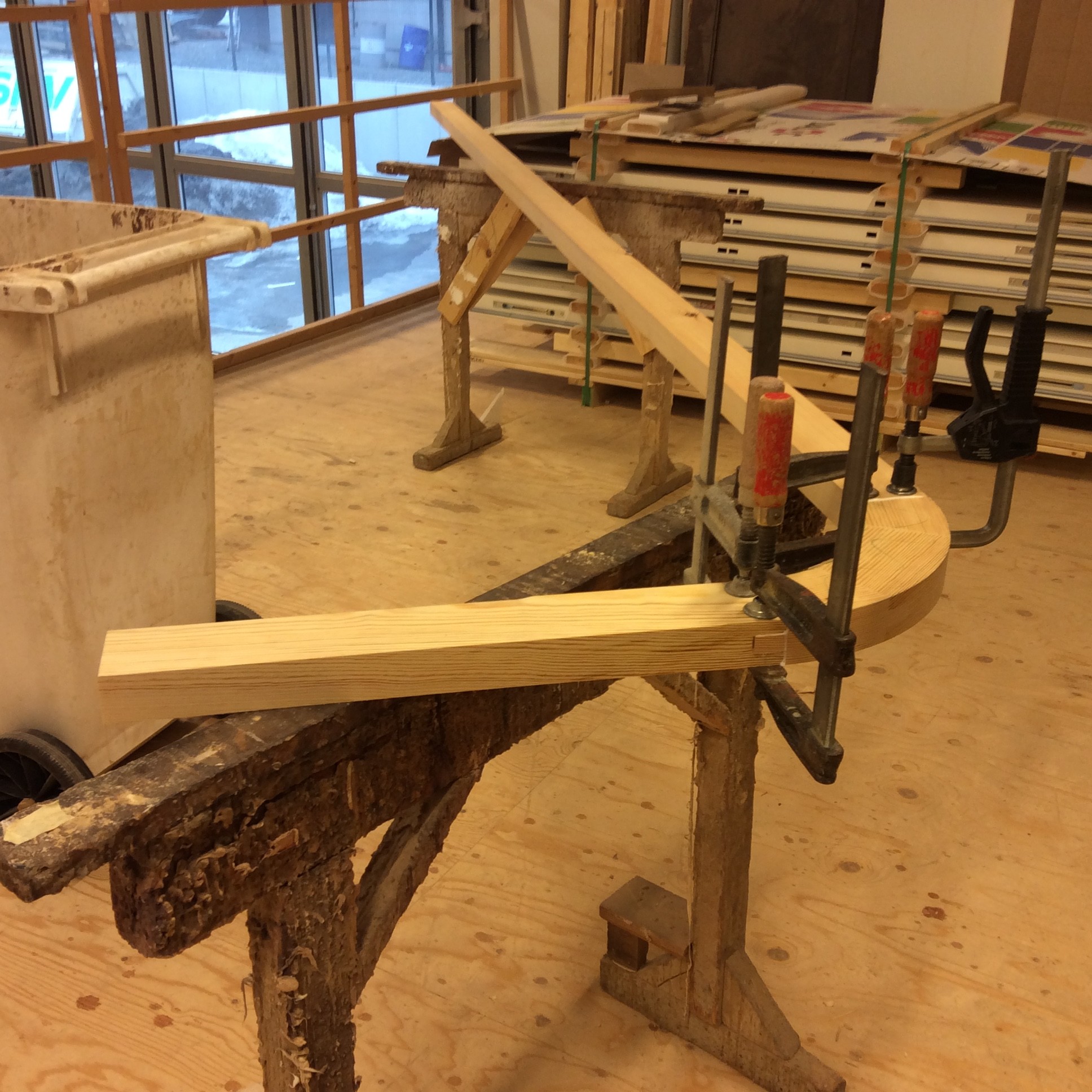

Efter gårdagens påskfirande så har jag i dag börjat på överliggare till räcket. Tanken är att låta den bestämma hur stolparna står istället för att försöka göra en överliggare till vad det nu b lir om jag skulle svetsa allt först.
Tänkte först löta, men kom fram till att 2" var bättre virke än 1"-bräderna på hyllan. Kör med tappar och slitsar.

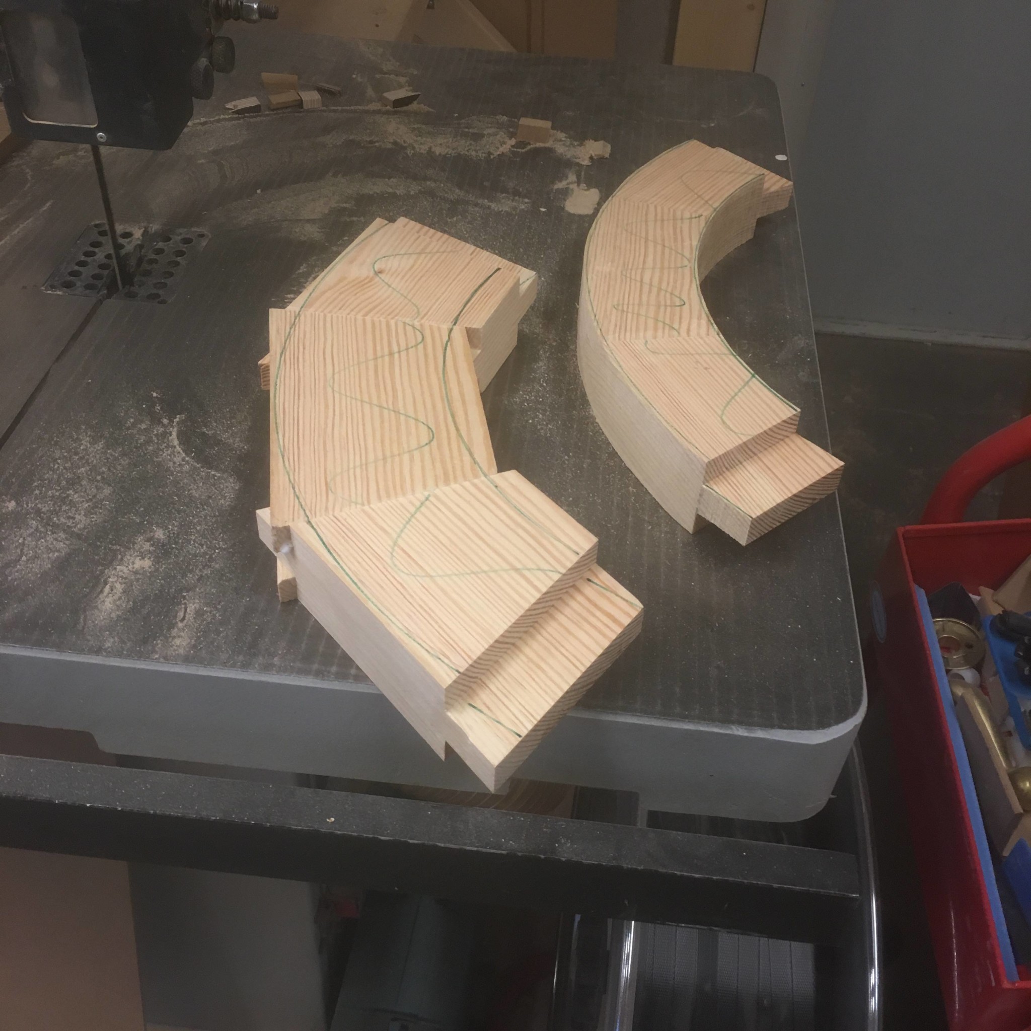

Sågade upp hörnbitarna först i en simpel kapsåg och gjorde klart dem först. Samt slitsarna i de raka bitar som möter.
Grovsågade efter mall i bandsåg. Mallarna putsade jag in på fri hand efter streck.
Sågade övriga sammanfogningar och limmade ihop sargen till kappen och den långa överliggaren.
Nu kan fundera över natten på hur jag skall bära mig åt för att profilera grejerna på det sätt som jag vill. Kan ändå inte göra mer nu för att limmet helst skall sitta några timmar.
Fortsätter i morgon.
Mvh Findus

Hur lär man sig att såga så exakt?!??
Men... det är ju två mm utanför strecket. Det är inte exakt. Klingledarna funkar dåligt med figursågningsbladet så jag litar inte hundra på att bandsågen sågar rakt.
Annars är det inte svårt att följa streck med bandsåg. Lättare än med sticksåg i alla fall. Låt sågen arbeta i lugn takt utan att pressa så går det lätt att styra efter streck.
