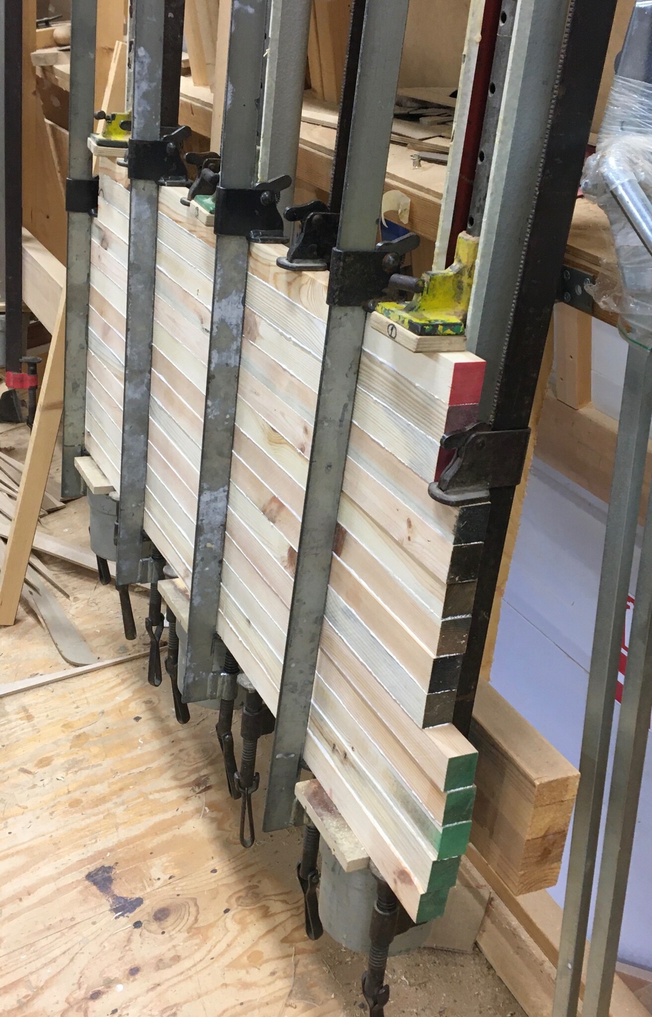

Hade ett gäng granstavar liggande från ett tidigare projekt. Limmade en fog av dem för att använda som distansmaterial.
Letade efter spill men tvingades ta en skiva som jag betalat för.
Den rymde inte allt. Några av bitarna är stilenligt gjorda av skräp. Det får duga denna gång…

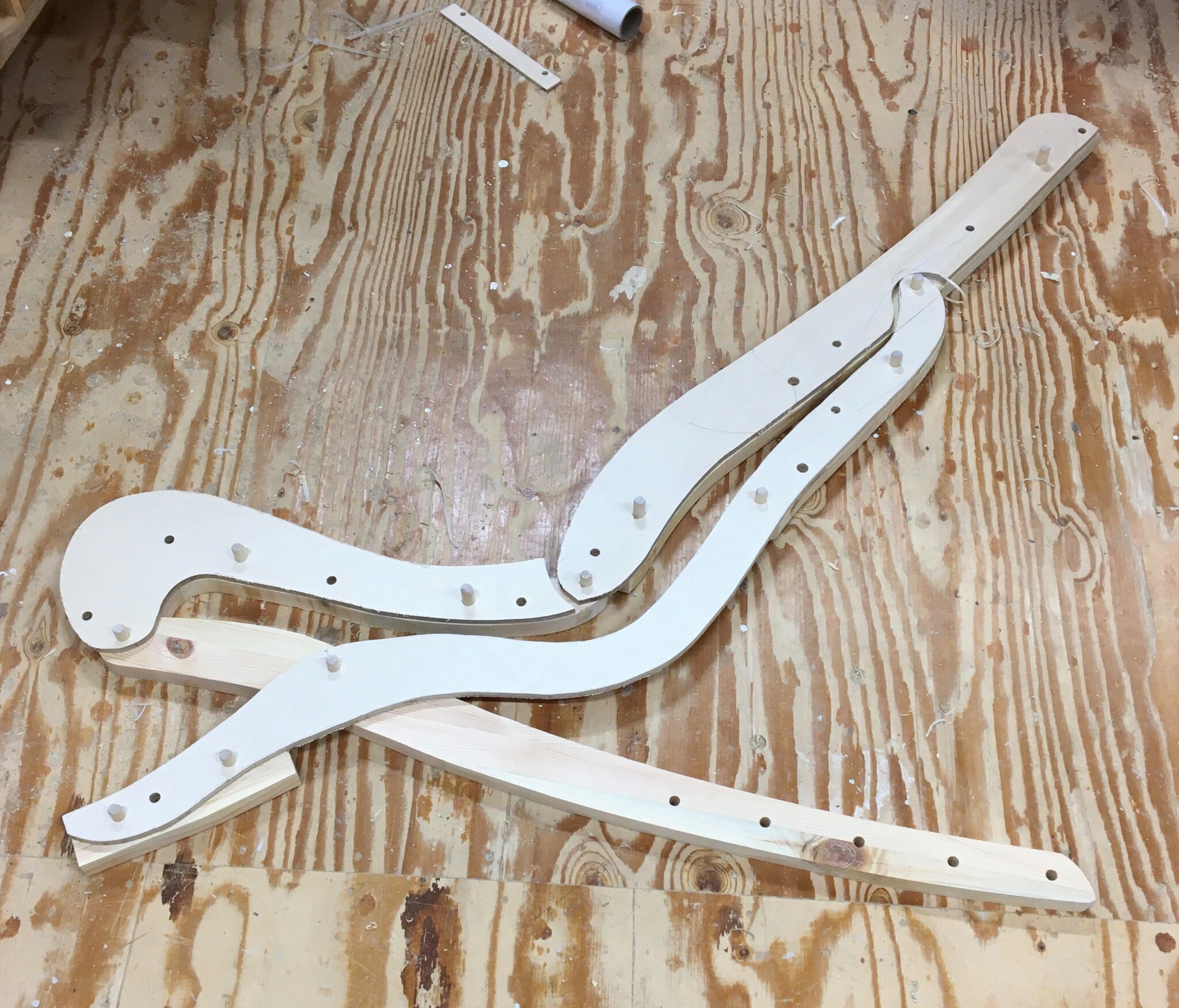

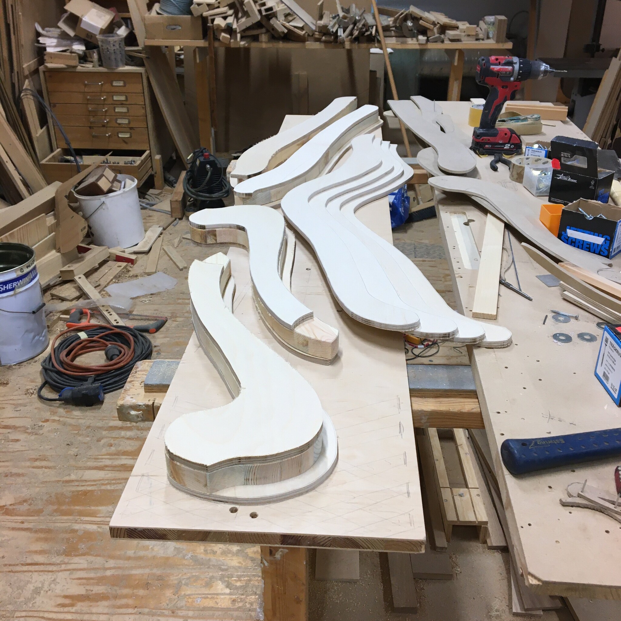

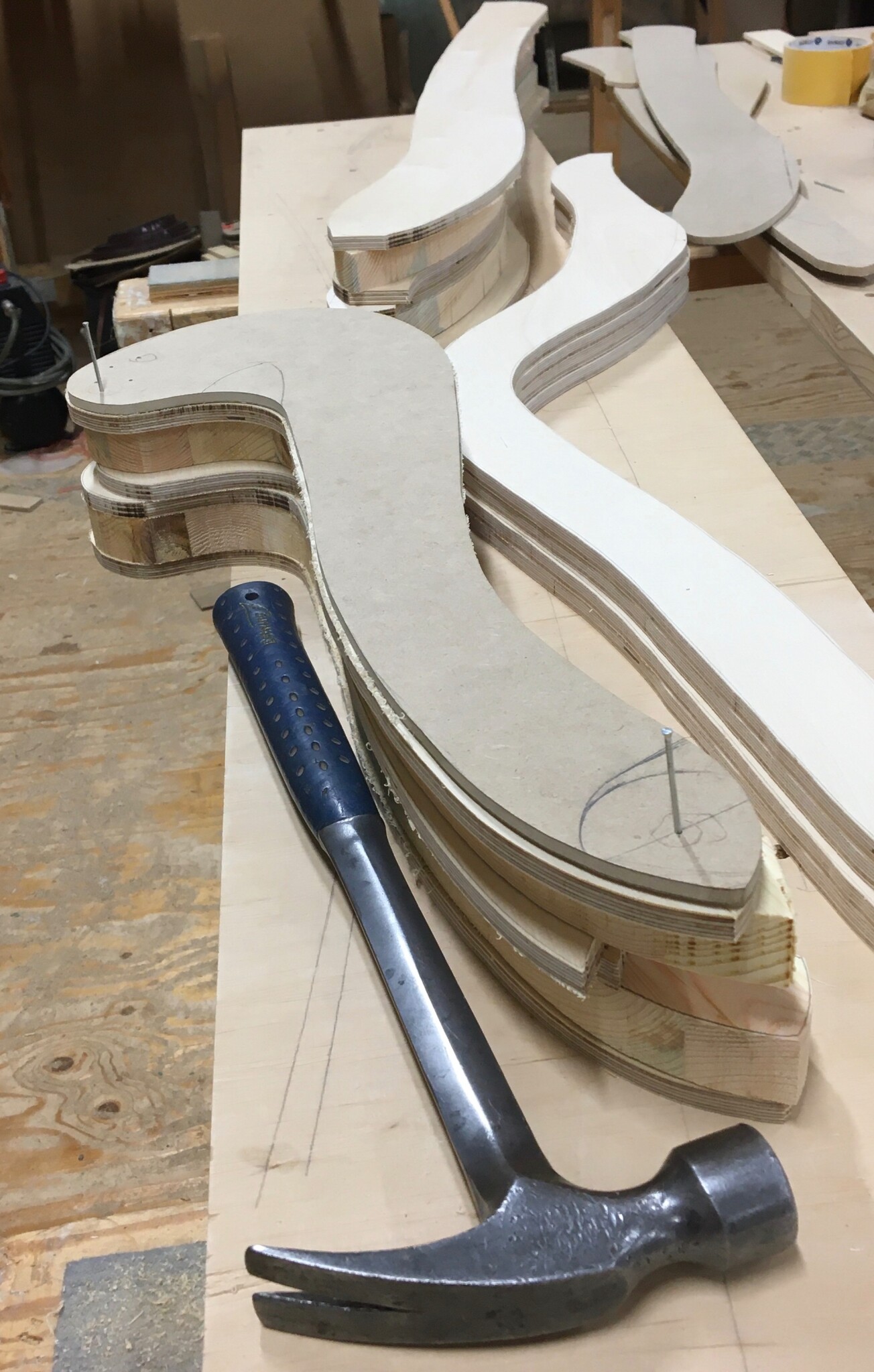

Pysslat i skala 1:1 nu på förmiddagen.
Började hemma med att rita av en soffprofil som jag vet är bra. På det sättet slipper jag uppfinna hjulet igen.
Sågat. Testat. Sågat. Borrat. Testat. Borrat igen. Skrotat och gjort nytt. Testat. Borrat. Sågat. Justerat. Borrat.
Ja… Ni fattar.
Kommit fram till former och axelplaceringar som borde fungera.
Upprät. Sitthöjd 430 ca
Lite bekvämare. Sitthöjd 360ca. Mer lutning än Lamino.
Så ihopfälld som det går. Kommer gå att stuva undan.

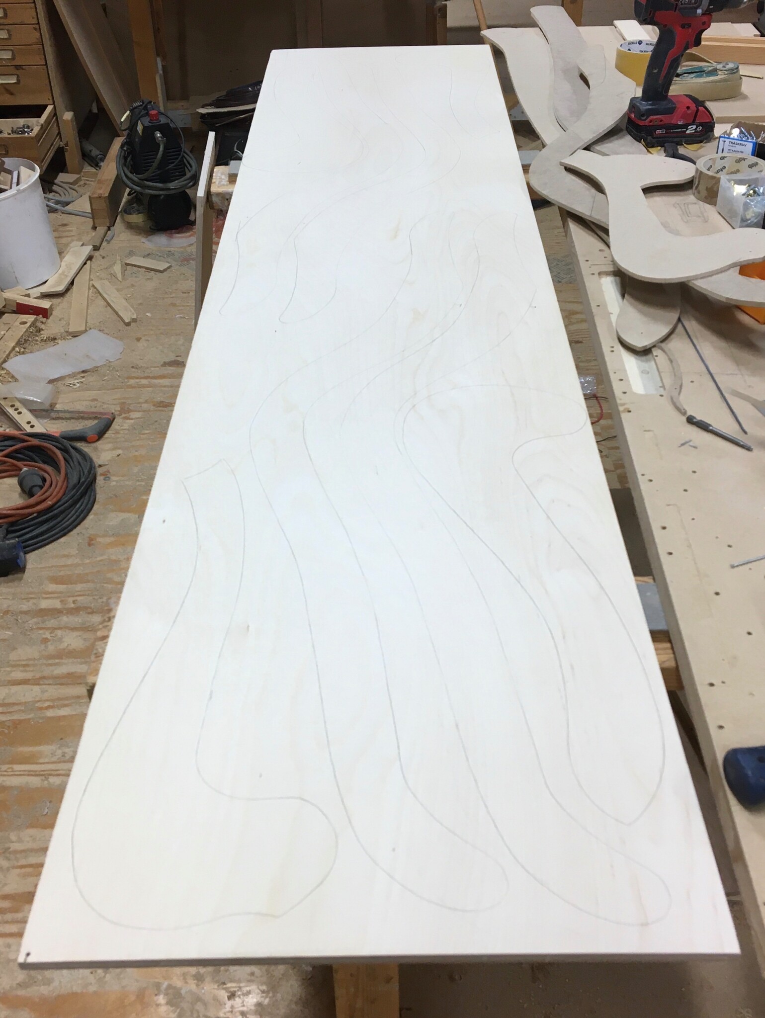

Nu dags att plundra hörnen i snickeriet efter spill som går att använda. Tänker mig underslag i gran och 9mm plyfa. Får fundera på dimensioner. Vill ju att de skall vara så lätta och eleganta som möjligt.
Detta är realtidssnickrande 😁.
Mvh Findus

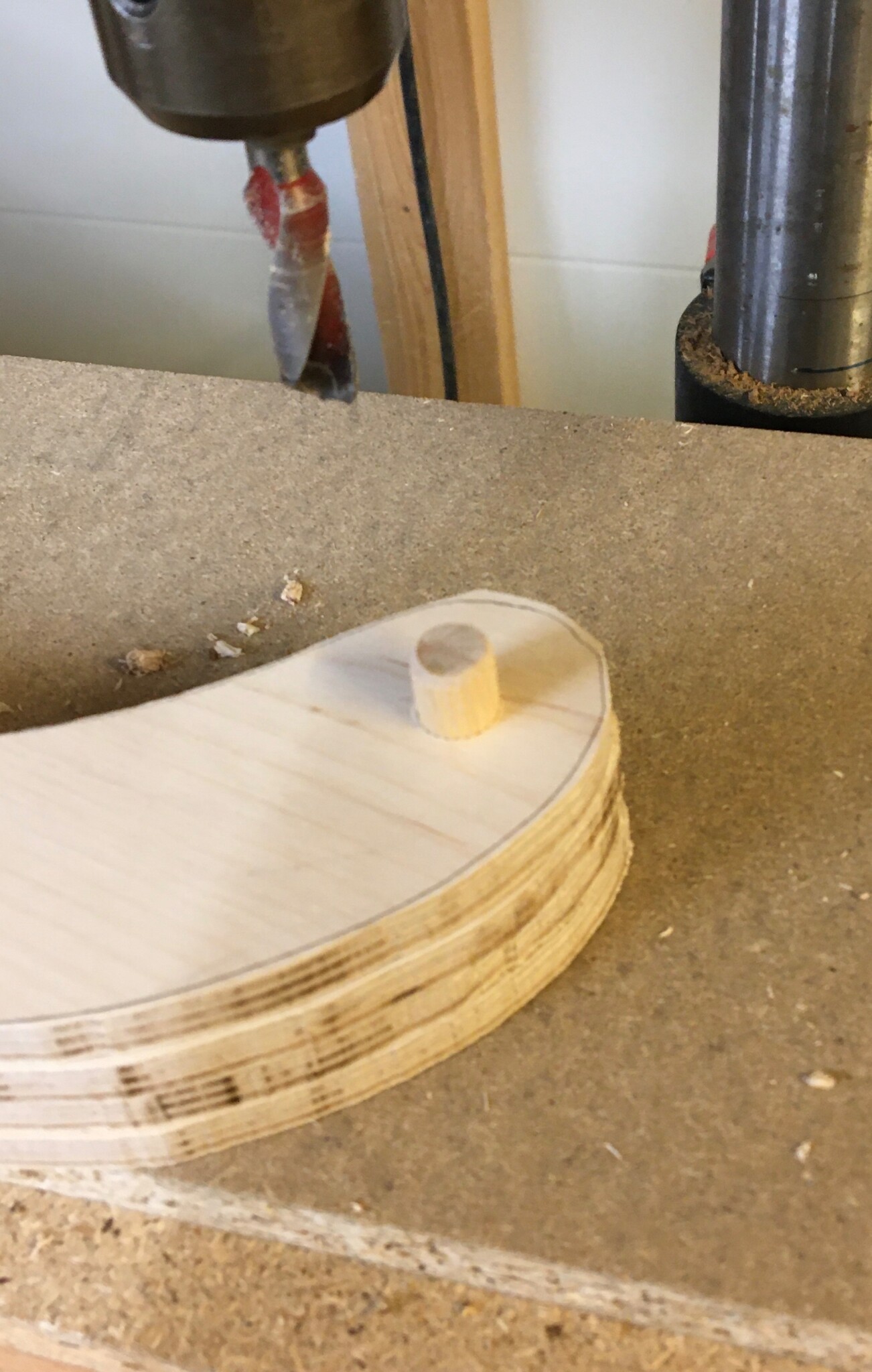

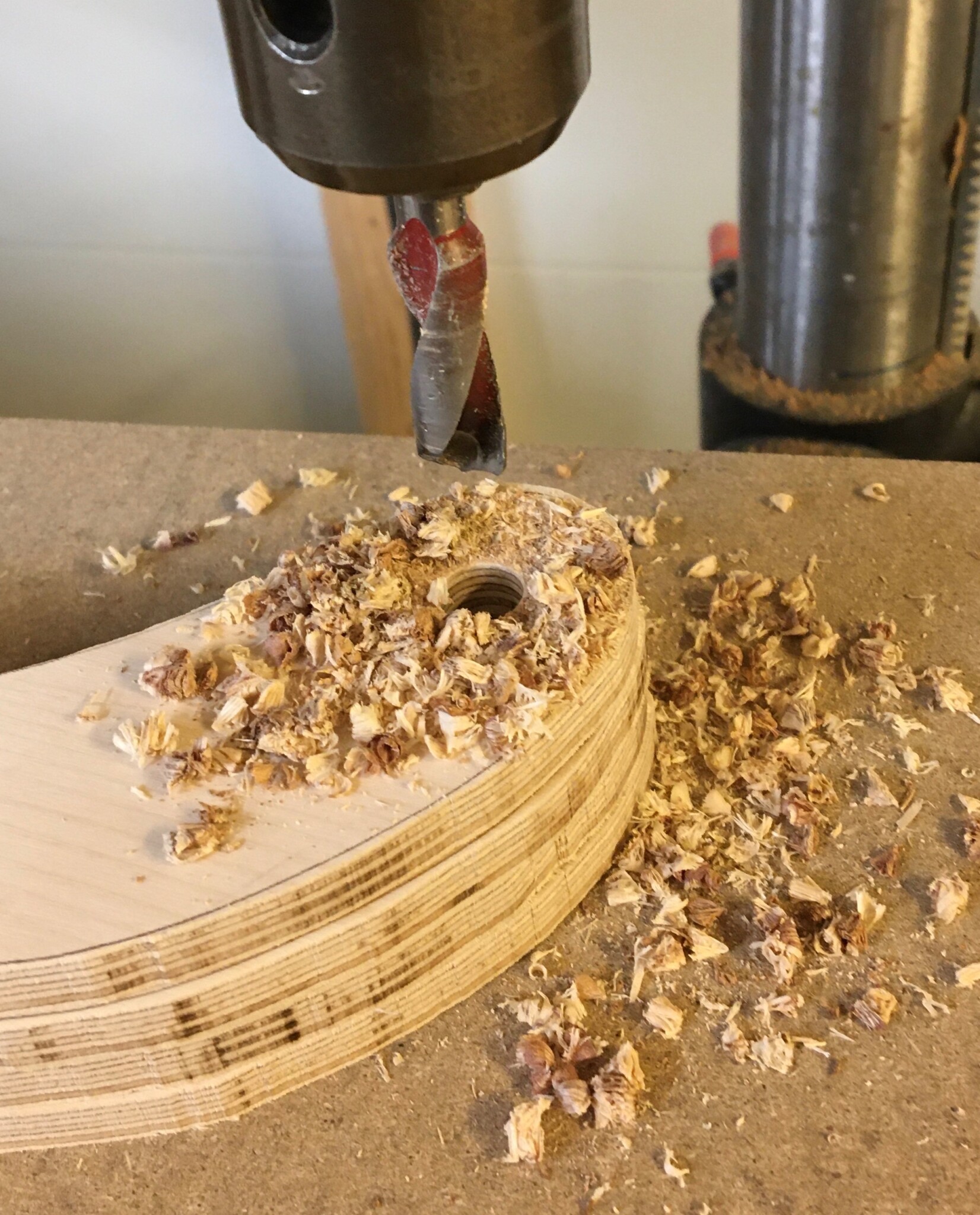

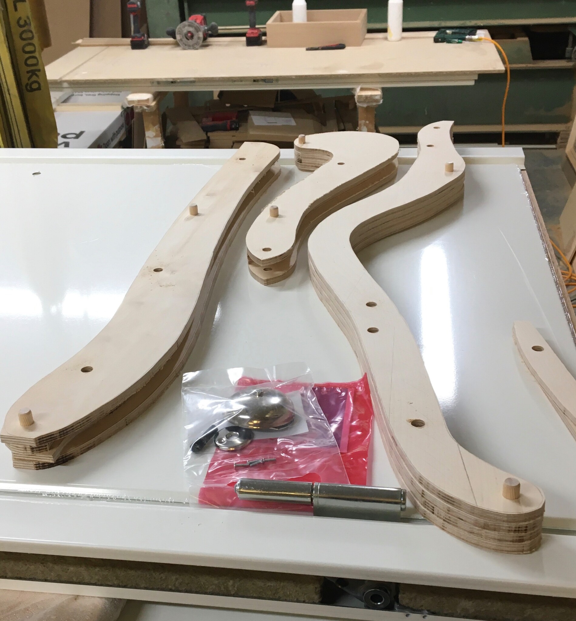

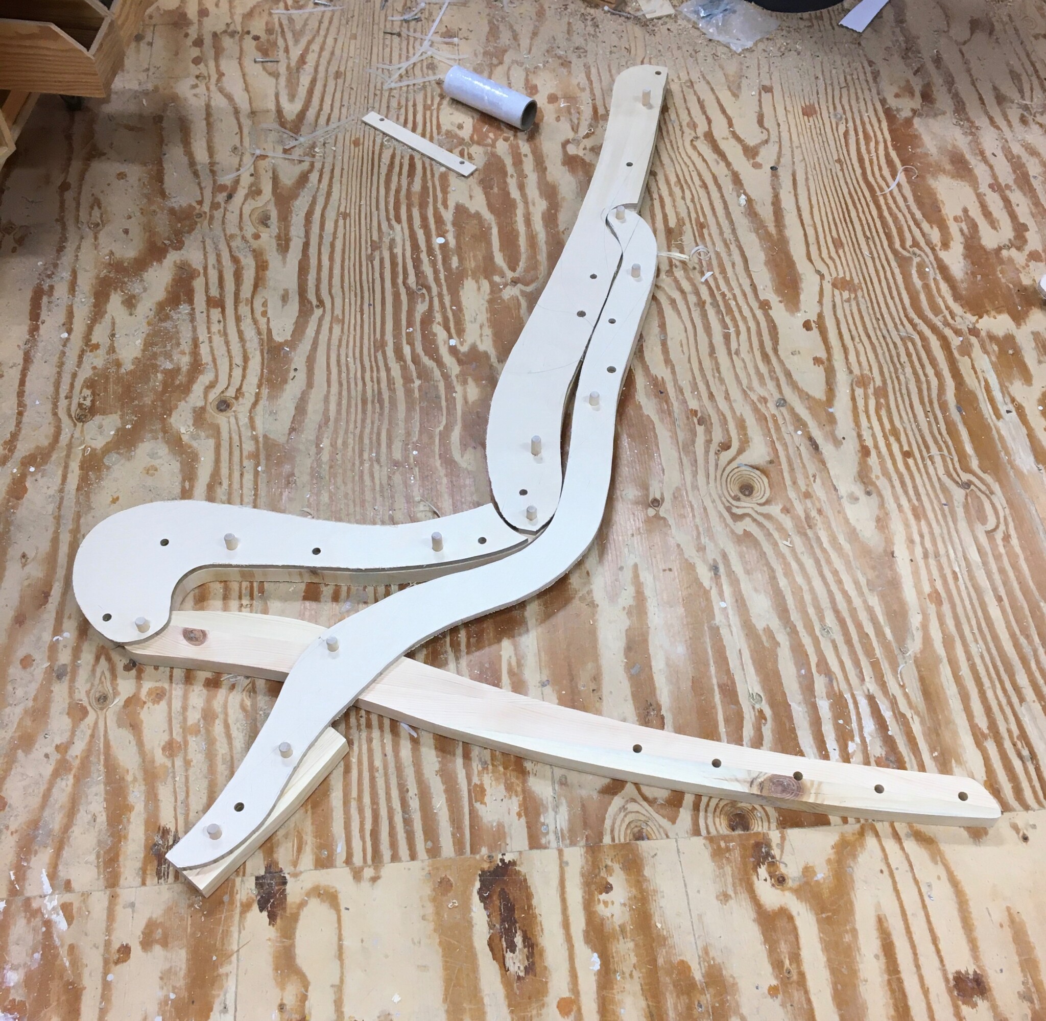

Det som betyder något vid ett sånt här bygge är hålen. Att axlar och sammanbindande detaljer är konsekvent placerade. Börjar därför med att borra.
Först märkning. Använder skala ett mallarna som jag använt för att såga till bitarna.
Lägger på en plyfa och märker ut var axelhålen skall vara med dyckert.
Därefter tar jag alla bitar av samma sort. Håller ihop så gott det går och borrar ett hål.
Där slår jag igenom en tapp.
Sedan borrar jag den andra axeln och slår i en tapp även där. Alla andra hål kan jag sedan borra rakt igenom utan att behöva fundera på om de stämmer.
Sedan har jag tagit isär och använt samma bit som var på toppen för att borra igenom distansmaterialet.
Inga bilder på det men har förstås också sågat till fyllnadsmaterialet. Låtit det, och ytplyfan, ha fulllängd även där de överlappat i möten. När allt varit borrat har jag märkt ut och tagit bort antingen det ena eller det andra.
Saken är den att hålen bestämmer allt. Resten har fri form så länge det inte är i vägen. Troligen är det överdimensionerat.

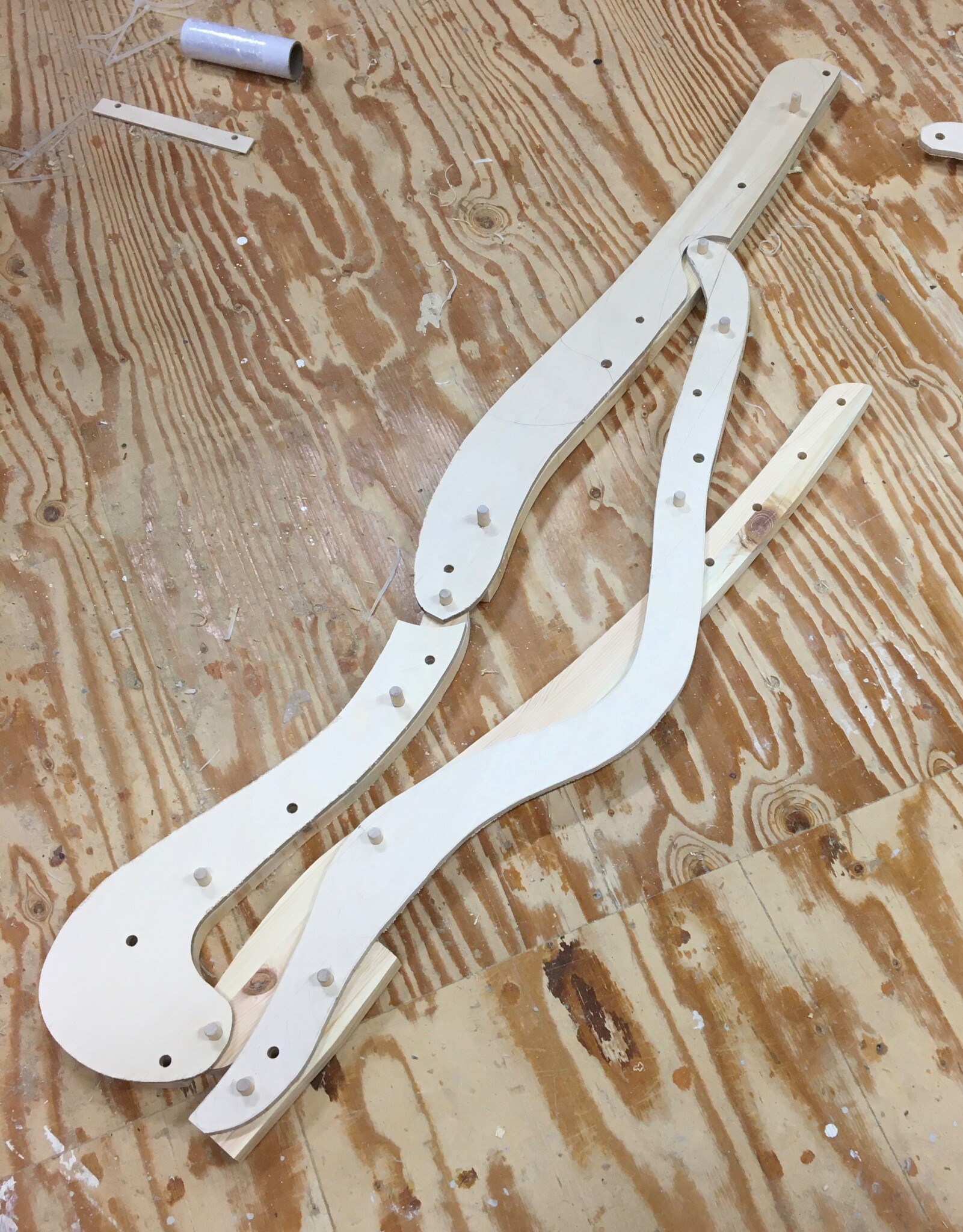

Hann torrmontera och kolla om det funkar innan jag tvingades åka iväg på ett oplanerat möte. Synd. Hade gärna börjat limma ihop grejerna.
Här är vi nu.
Upprät.
Viloläge.
Stuva undan läge. Inte riktigt bra. Är ett hörn som tar i. Lätt att fixa.

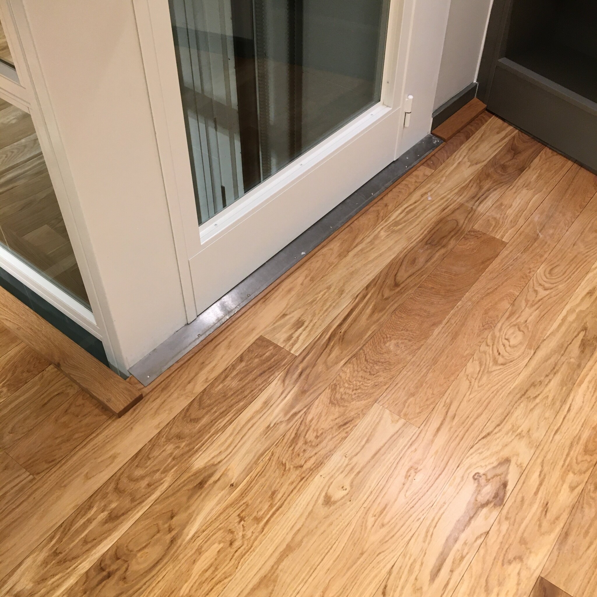

Golven har ändrat höjd. Kone som har entreprenaden på hissarna vill ha tie papp för en ny tröskel. Jag fick instruktionen (typisk) hitta på något som ser okej ut.
Listade under tre hisströsklar. Tog fyra timmar istället för rimliga två för att jag var tvungen att springa fyra trappor upp för att såga samt, ofta nog, stå och vänta på ett lämmeltåg av kostymklädda konsulter.
Var på snick kl fem o tjugo. Tbx kl tolv. Högg förvisso in brandlist i en karm också. Det gick planenligt. Att jag åkte t snick var förstås för att jag tyckte det var tidigt och att jag borde kunna få något mer gjort. Idioti förstås. Sju timmar är full dag på montage. Även om klockan är tolv så kommer inte hjärnan vilja arbeta. Den vill ha roligt

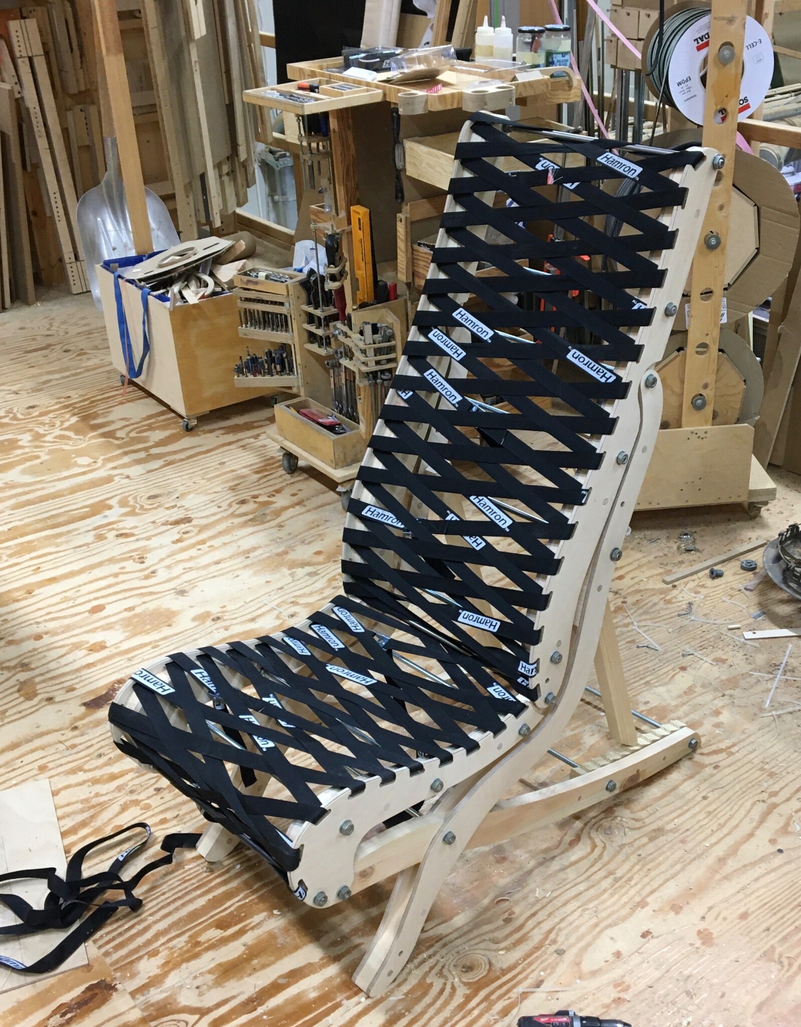

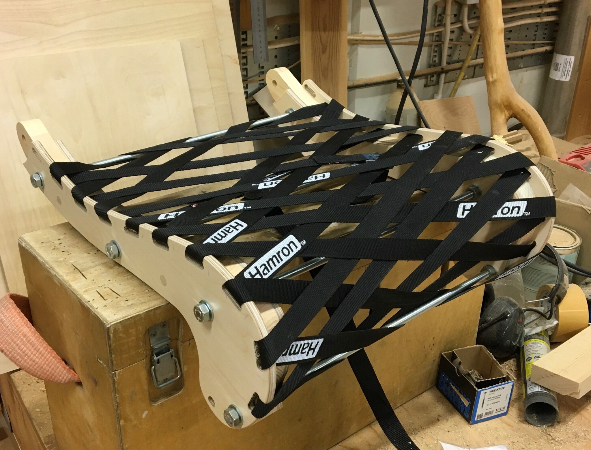

Skolkade på eftermiddagen och fortsatte med hobbyn.

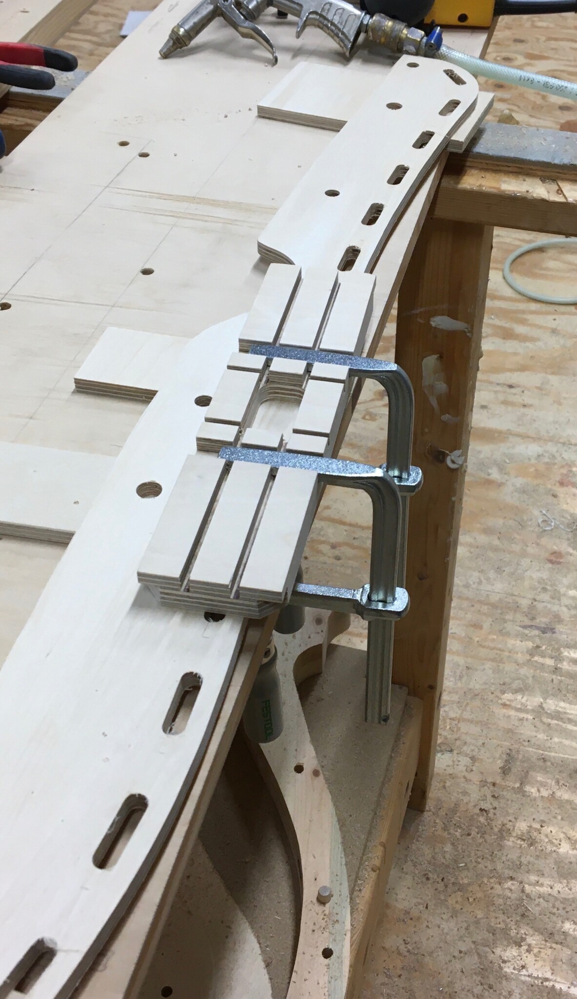

En enkel mall för mallring och 8mm pinnstål. Gör hål i kanten på sits och ryggdelar för remmar.
Nu var jag klar för att limma ihop delarna. Ingen bild på det som vanligt. Därefter kunde jag inte motstå frestelsen att mecka ihop sitsen och se om min ide om flätning fungerar.
Mönstret kommer kräva mer eftertanke. Det borde vara en slags valknop. Men testet för dagen var till för att se om konceptet fungerar. Var svårt att sträcka, men provsittning visade att det var perfekt som det var. Väldigt förlåtande. Remmarna skall vara lagom slacka. Flätningen fördelar ut lasten så att det upplevs som stöd över hela ytan. Oroade mig för att stängerna som håller isär gavlarna skulle ta i. Ingen fara alls. Testet positivt.
Med en tunn dyna på så jag slipper se Hamron blir det kanske bra.
Mvh Findus

Vad är det för Hamron-band? Slaktade spännband?
Inte ens slaktade om du tittar noga på näst sista bilden. Man ser spännet till höger. Gissar på dessa.
Men episkt snyggt. Det är inspirerande att se någon göra sånt här själv. Även om det är långt bortom min egen förmåga så är det kul att titta på.
För övrigt så förstod jag inte den sista bilden alls. Tyckte det fattades en stötta mellan ryggstödet och bakbenen. Sen tittade jag närmare
När du är nöjd tror jag alla här skulle älska att få se ritningar, om du vill dela med dig. Vem vill inte ha Findus-stolen, liksom?findus42 skrev:

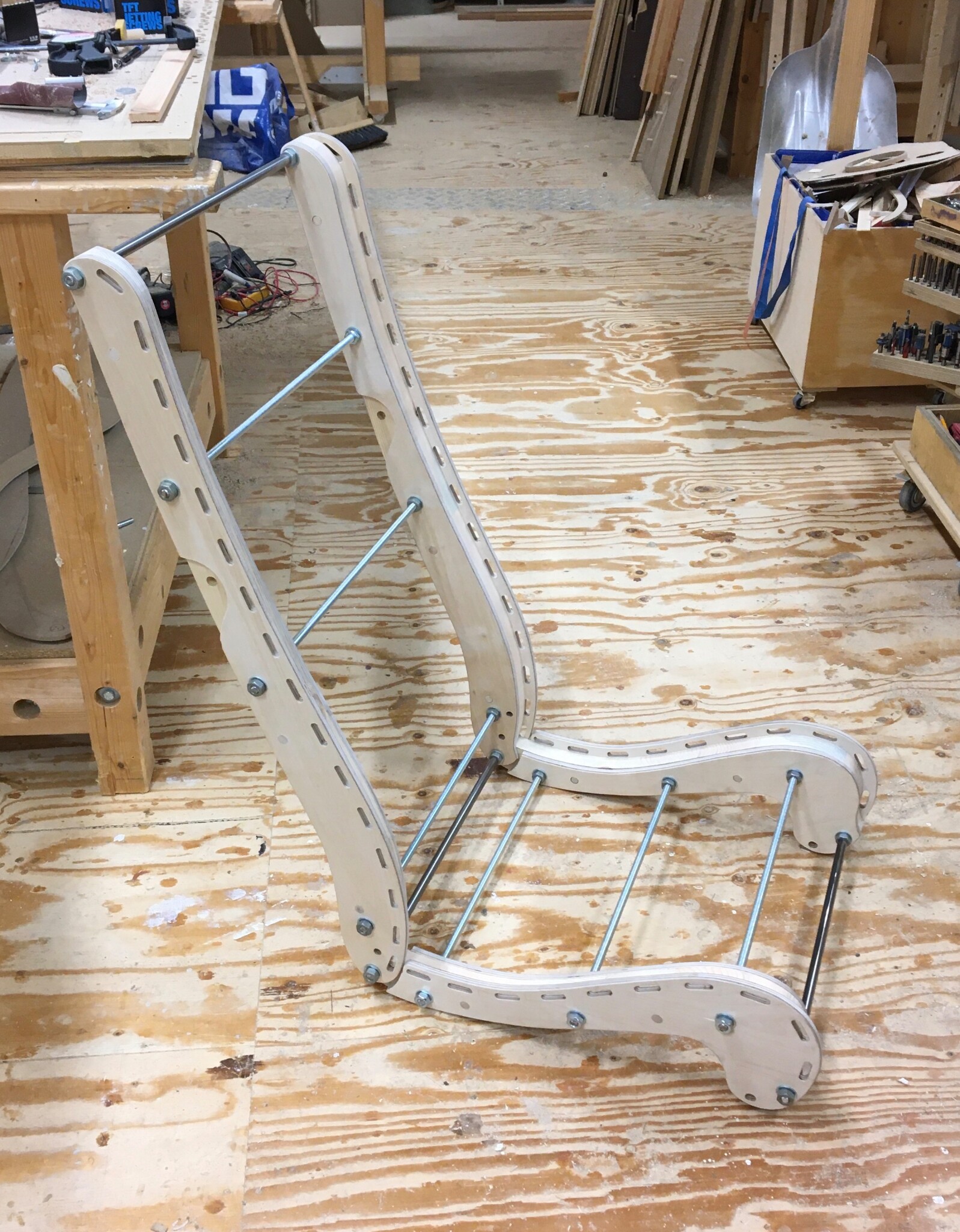

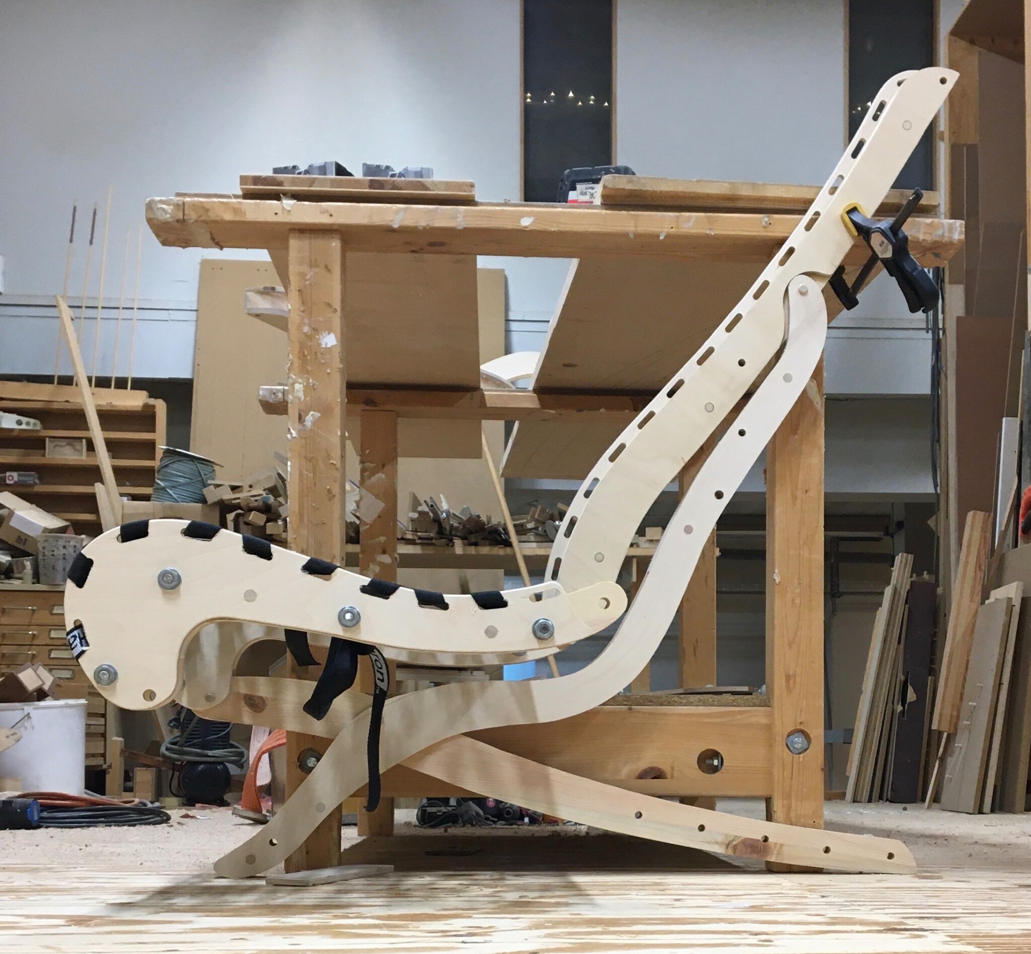

Skolkar i dag tills nu.
Stått ute och kapat en massa rör och gängstång. Den som någon gång försöker få ihop grejer med tre skruv eller fler lär sig varför precision vid borrning är absolut nödvändig.
Sits och rygg ihop har nio skruv.
Axelhålen är fodrade med 12mm stålrör som skydd mot gängstången.
Ställningen går att plocka ihop i steg. Kräver typ tre fyra händer. Eller att man sålt sin själ för snickarsavanthybris och aldrig ger sig.

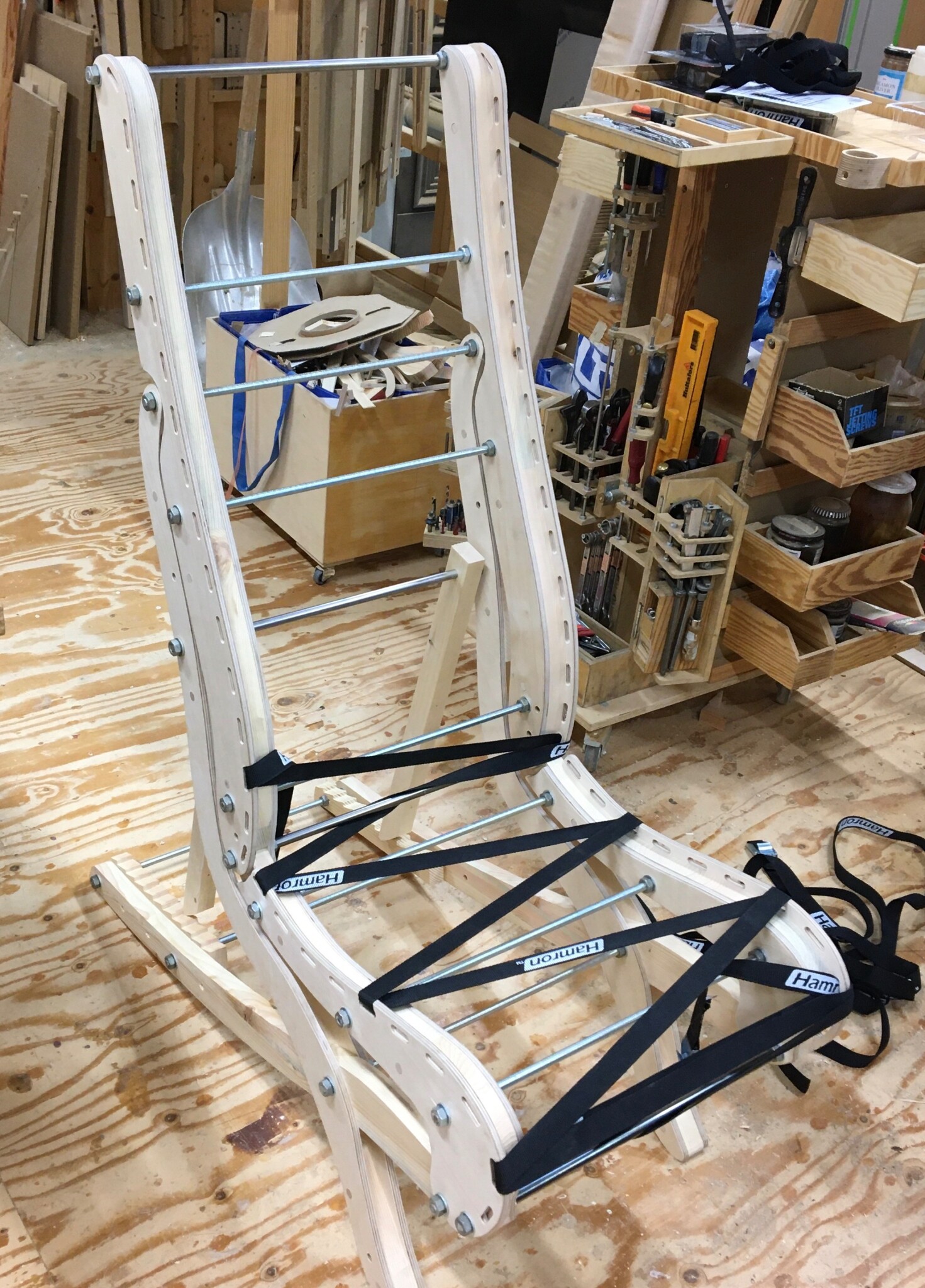

Funderar vidare på flätningen.
Tycker att jag hade koll. Ändå stämmer det inte helt. I början och längst upp händer konstiga ting.
Fungerar tillräckligt bra för att provsitta.
Bekvämare än Lamino i upprät läge. Lite väl högt svankstöd i viloläge. Kan bero på att jag tog höjd för en dyna. Kunde ju inte veta när jag började att med bara remmar är det som att sväva på moln.
Nu skall allt rivas, putsas och ytbehandlas. Själva idén har jag fått ur huvudet nu så att jag kan koncentrera mig på jobb igen 🙄.

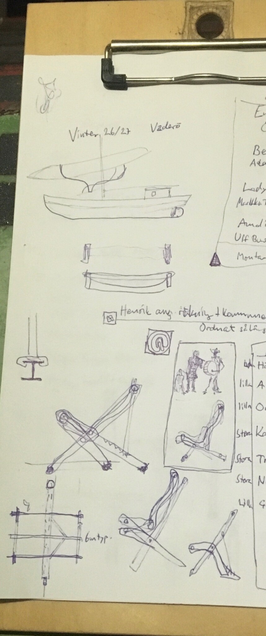

Det jag använt i det här projektet är enkla verktyg och metoder. Medger att jag använt limpress och bandsåg. Få har limpress i garaget. Bandsåg är vanligare. Något tiotal tvingar, pelarborr och sticksåg hade fungerat.
Kreativitet har alla, eller har haft innan de låter sig tryckas ner. Försöker inspirera med mina påhitt. Inte glänsa. Det är kallt och blåsigt på piedestalen. Så… idéer och oväntade kombinationer är fritt tankegods. Överraska mig !
Det verkligt svåra att förstå och förklara är var idéerna kommer ifrån.
Finns inga på sådana här grejer. Brukar sitta och klottra när jag funderar på annat. Pratar i telefon.
En ram runt den tydligaste skissen och en orkester. Så kan det se ut när pennan vandrar runt planlöst.
Överst ett försök att fånga linjerna från sandkilen Helmi.
Om jag såg ett värde i det skulle jag kunna göra en relationsritning. Har mallar om jag vill kopiera. Hade ju tänkt göra två stycken. Men jag är redan på väg mot modell 1:2. Den blir lättare då jag gjort en. Stilmässigt kommer de höra ihop men vara individuella. Fri form är kul.
Den flätade sitsen var klockren. Den idén borde funka på enkla stolar…
Mvh Findus
Mvh Findus
