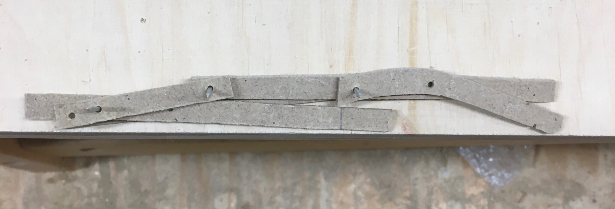

Funderade lite på geometri som medger ställbar lutning och sittshöjd, som går att fälla ihop och stoppa undan när jag skall ut.
Enkel sax är obekvämt. Kollade dubbel.
Med styv sits och rygg och förskjutna axlar kan det bli ungefär så här.
Upprät sittställning.
Lite bekvämare villäge.
Avstånden mellan axlarna har samma summa så utan stöd blir det helt platt.
Kommer nog krävas en mockup i skala 1:1 för att se om det funkar. Siktar på flätad sitts och ryggyta. Testet kan vara nån skiva.

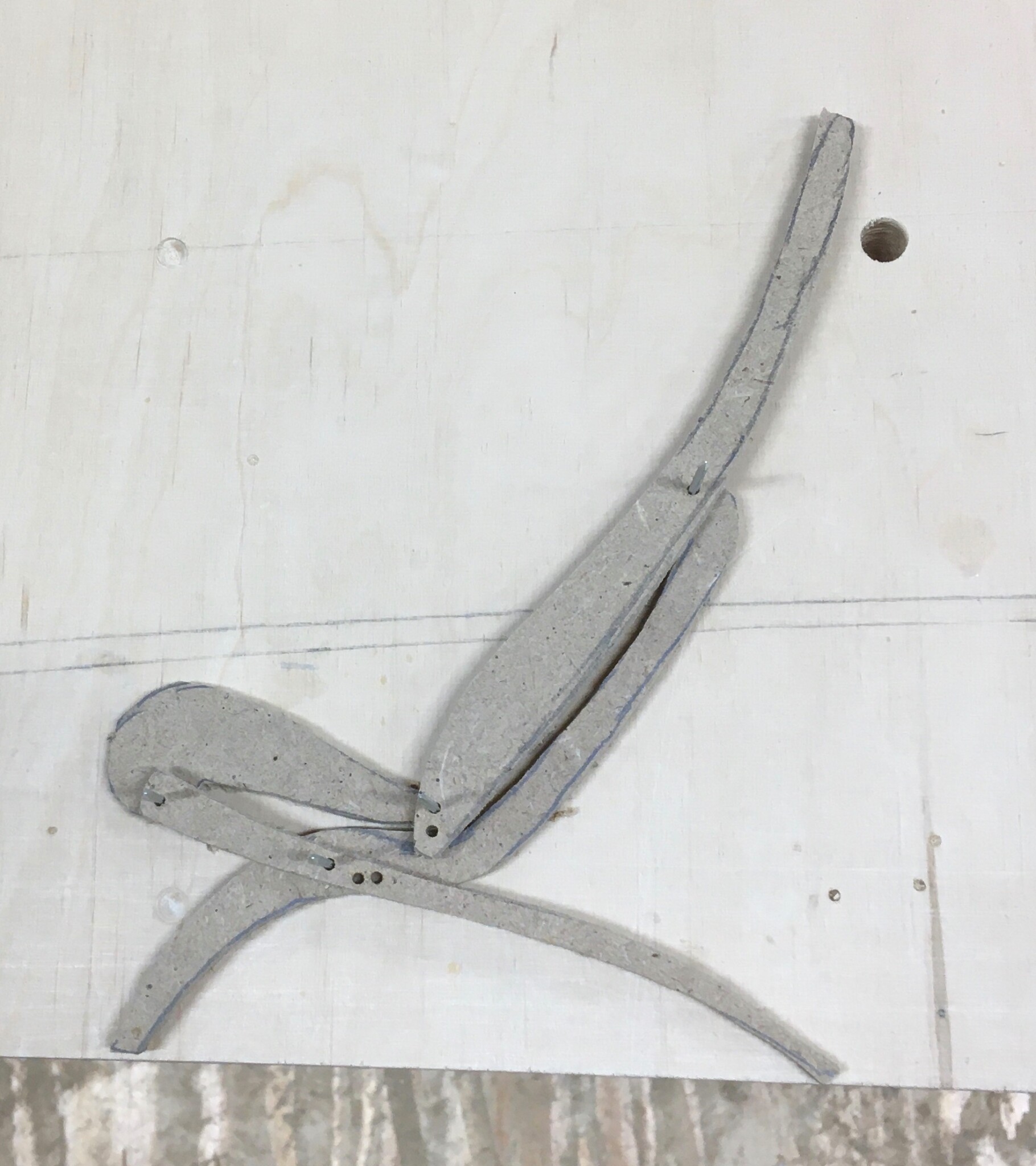

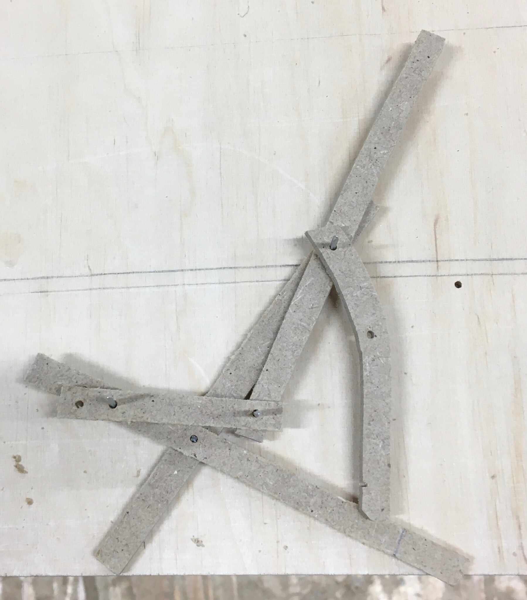

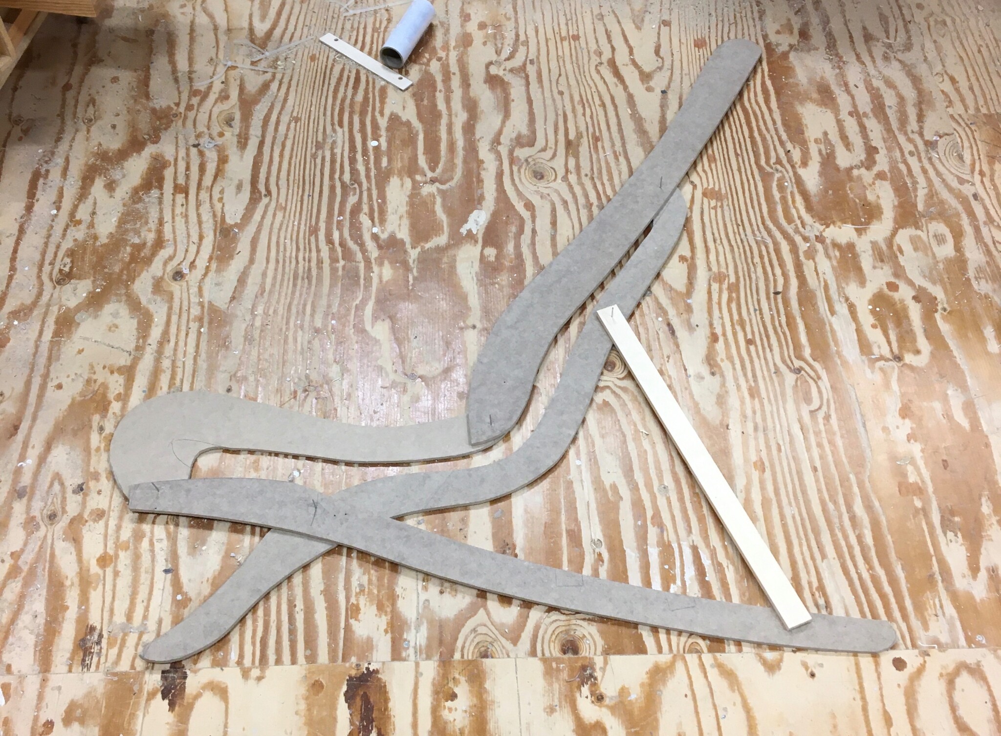

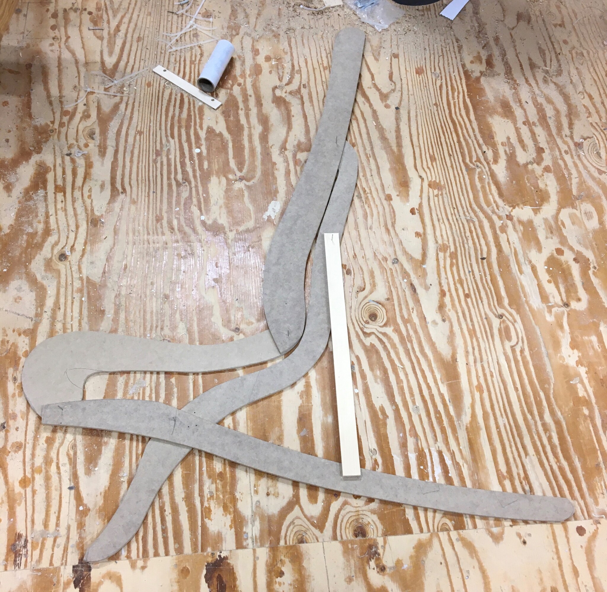

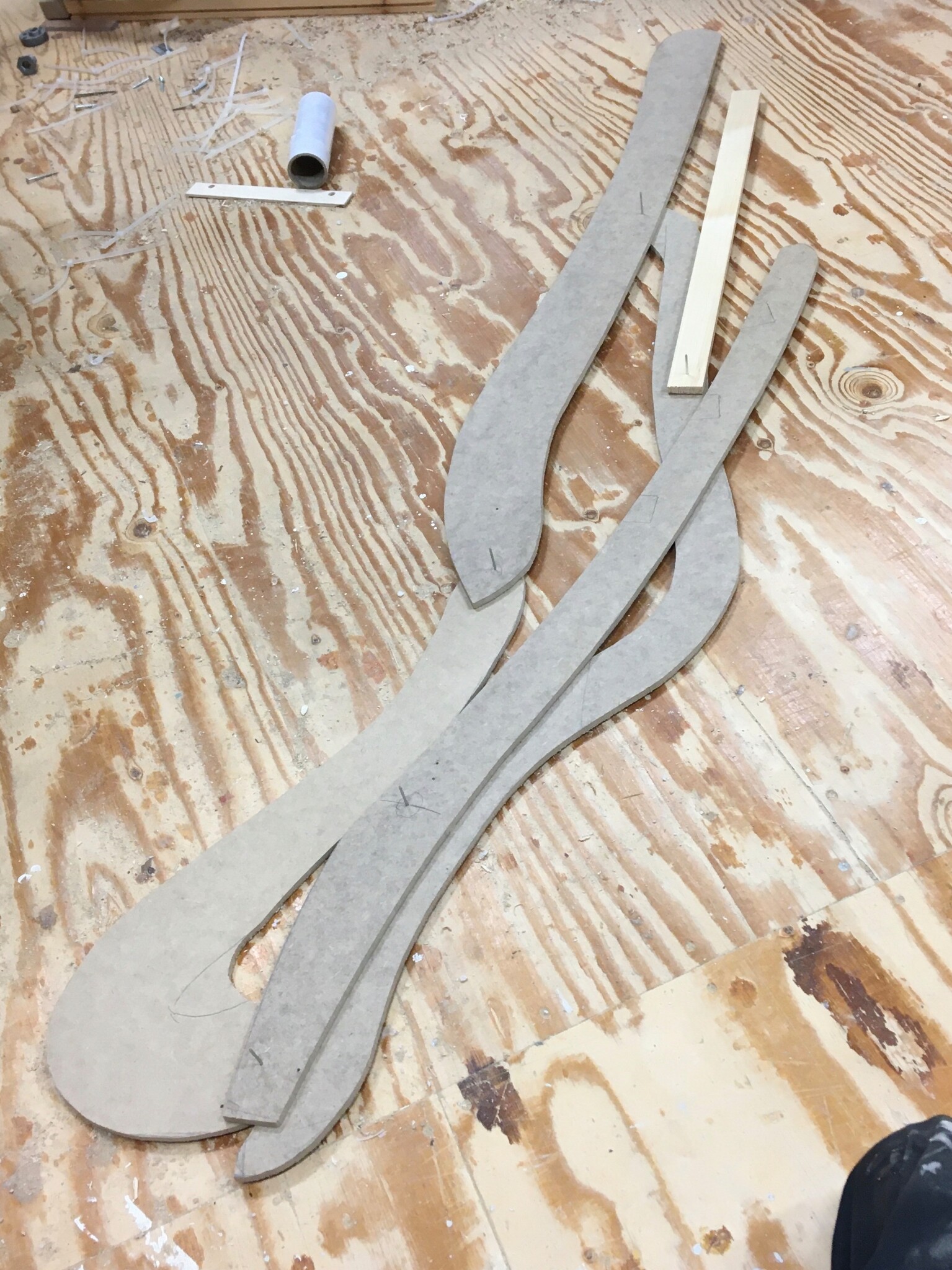

Pysslat i skala 1:1 nu på förmiddagen.
Började hemma med att rita av en soffprofil som jag vet är bra. På det sättet slipper jag uppfinna hjulet igen.
Sågat. Testat. Sågat. Borrat. Testat. Borrat igen. Skrotat och gjort nytt. Testat. Borrat. Sågat. Justerat. Borrat.
Ja… Ni fattar.
Kommit fram till former och axelplaceringar som borde fungera.
Upprät. Sitthöjd 430 ca
Lite bekvämare. Sitthöjd 360ca. Mer lutning än Lamino.
Så ihopfälld som det går. Kommer gå att stuva undan.
Nu dags att plundra hörnen i snickeriet efter spill som går att använda. Tänker mig underslag i gran och 9mm plyfa. Får fundera på dimensioner. Vill ju att de skall vara så lätta och eleganta som möjligt.
Detta är realtidssnickrande 😁.
