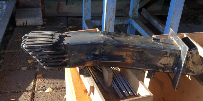

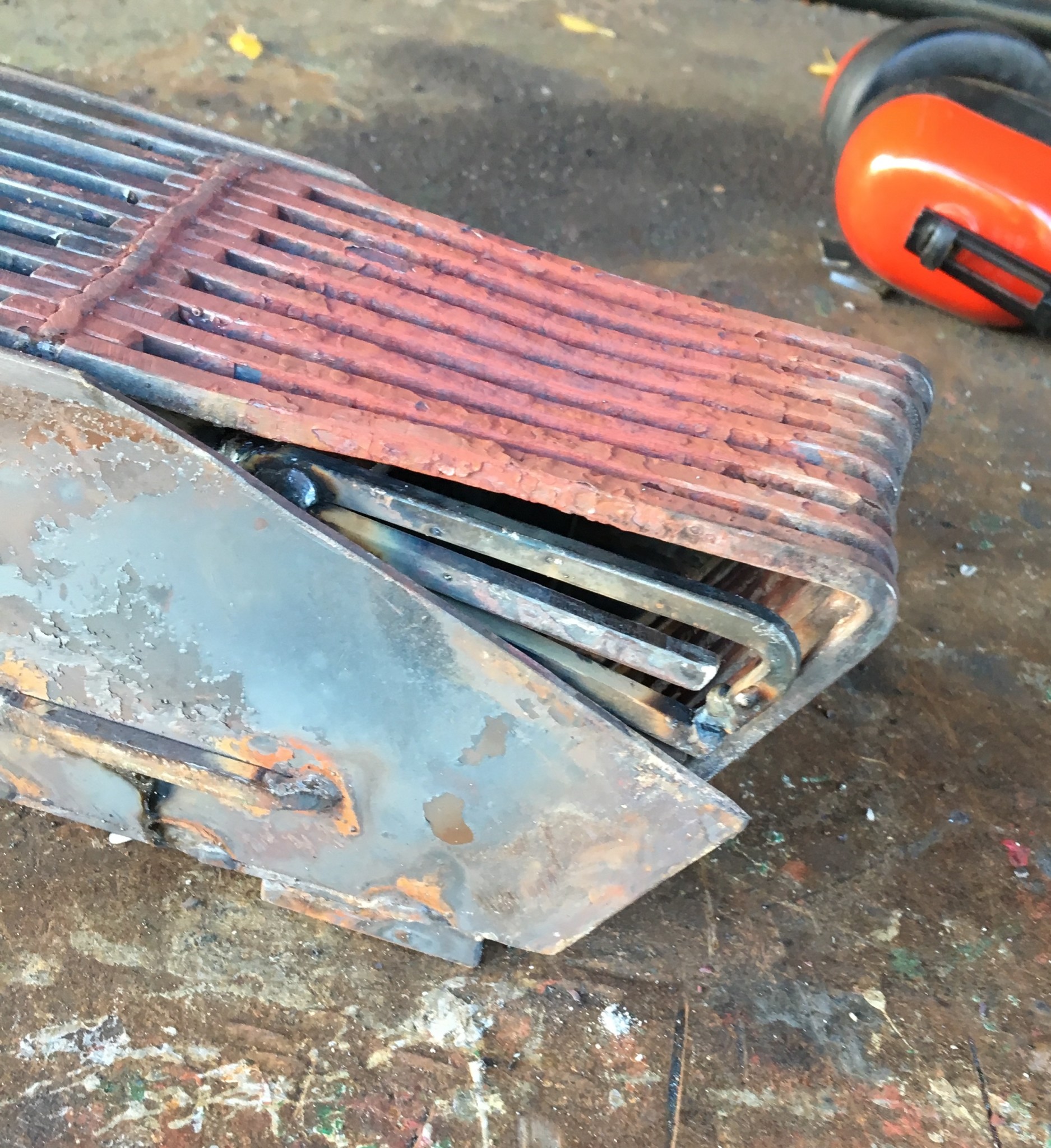

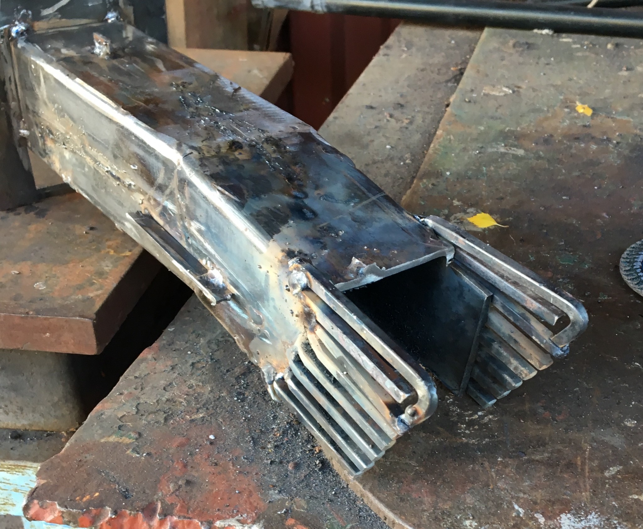

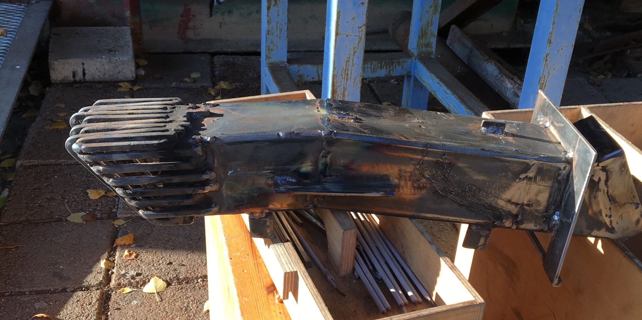

Har tidigare diskuterat en ny pelletsbrännare. Att om pinnarna lades i zigzack så kunde det bli bättre bränsle luft blandning.
Färdigställde en prototyp. En större med sluten korg. Först tyckte jag att den lutade för lite längst ner. Då kapades den och svetsades ihop med en liten knäck. Den var svår att tända. Kan ha med placering att göra. När det väl brann gick det att fylla en tratt. Drog lite mindre än ett kilo pellets i timmen. Känslig för tillluft. Får inte strypa ner. Tendens att gå ner i glödbrand vilket är fel sätt att elda.
Har bestämt att det var en återvändsgränd. Okej. Den fungerade men det var inte enkelt. För mycket som kan krångla. Dessutom måste det slockna helt innan jag kan byta bränsle.
Kapade upp den i dag. Korgen togs bort men sidorna fick vara kvar.
Har anpassat den i höjd och form så att den går ner i den ordinarie vedkorgen. Därmed så kan jag helt enkelt låta veden brinna ner till glöd. Skicka ner pelletsbrännaren och fortsätta med pellets. Tvärtom går bra det med. Då det ar en delning mellan brännare och tratt så går det numera att se när pelletsen brunnit ut.
Proveldar nu. Började 1740. Fyllt i ca 3,5 liter. Lätt att tända. Brinner bra. Får se hur länge det brinner.

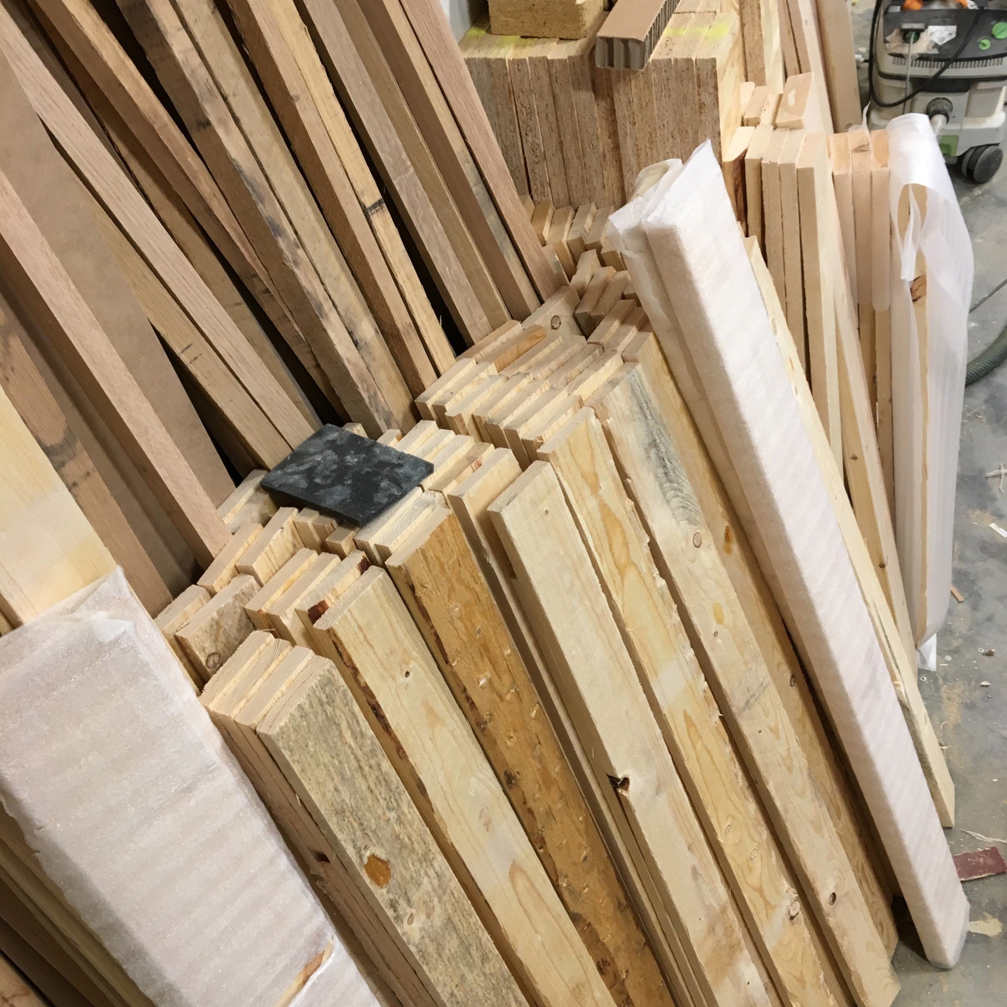

Tänka om.
Har utgått ifrån att det tidiga 1900-talet skall vara med i designhänseende men med användande av tillgängliga moderna material. Den senaste tidens turbulens på marknaden har fått mig att tänka om.
Den björkplyfa som jag använt överallt har jag tidigare fått för en knapp hundring per kvadratmeter. I dag är den inte längre realistisk. Samtidigt går inte mdf eller spån att använda i en båt. Mdf är för övrigt också på väg att bli orimligt dyr.
Så... istället är det lite roligt att gå tillbaka i tiden även med avseende på konstruktion. Nivån på inredning behöver inte vara bättre än de skulle kostat på ett yrkesfartyg vid byggåret. Målat gör att vilket trä som helst duger om det håller och inte rötar för minsta fukt.
Samlar ihop finembalage som jag annars skulle sågat upp till ved. Investerat några hundringar i kopphandtag från Feltema så att jag har till alla lådor som jag rimligen kan vilja göra. Kitsch förstås.
Flaggar för att ni ska få se hur skåp och lådor kan göras helt av massivt virke. Inte exklusivt. Utan enkelt som en bonnsnickare hade gjort det. För att få en realistisk arbetsmängd skall enkelhet eftersträvas.
Som en särskild bonus för mig personligen blir inredningen sas mer genuin än jag tänkt från början. När femti höstar passerat kanske en ny ägare förundras över den framsynta designen det uppenbart byggårsmässiga snickerierna har. Då har jag hittat exakt rätt nivå.
Fint projekt som vinterpyssel detta år.
Mvh Findus

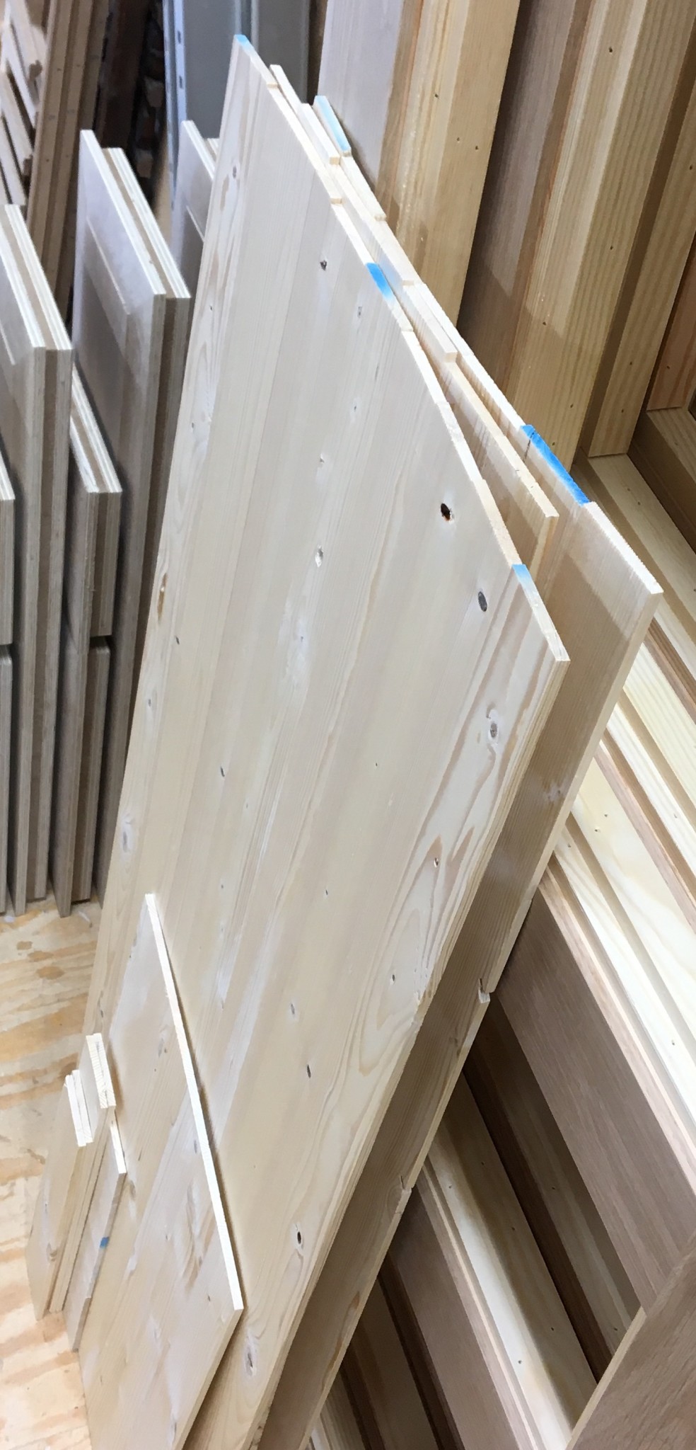

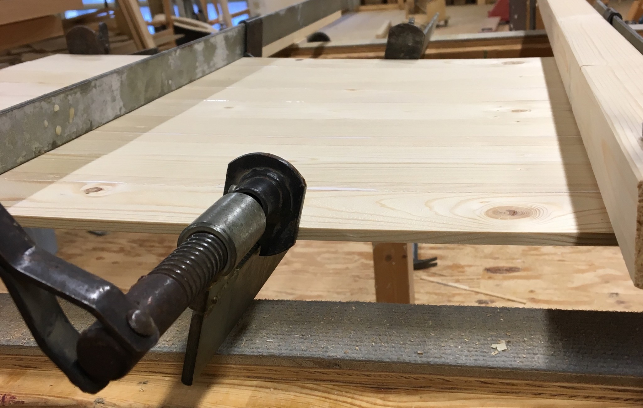

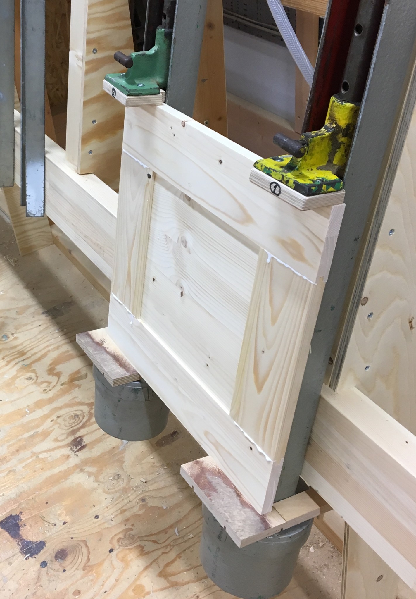

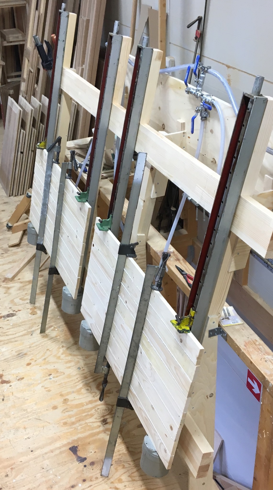

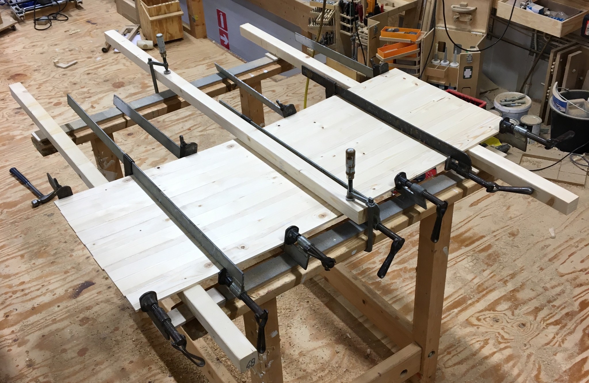

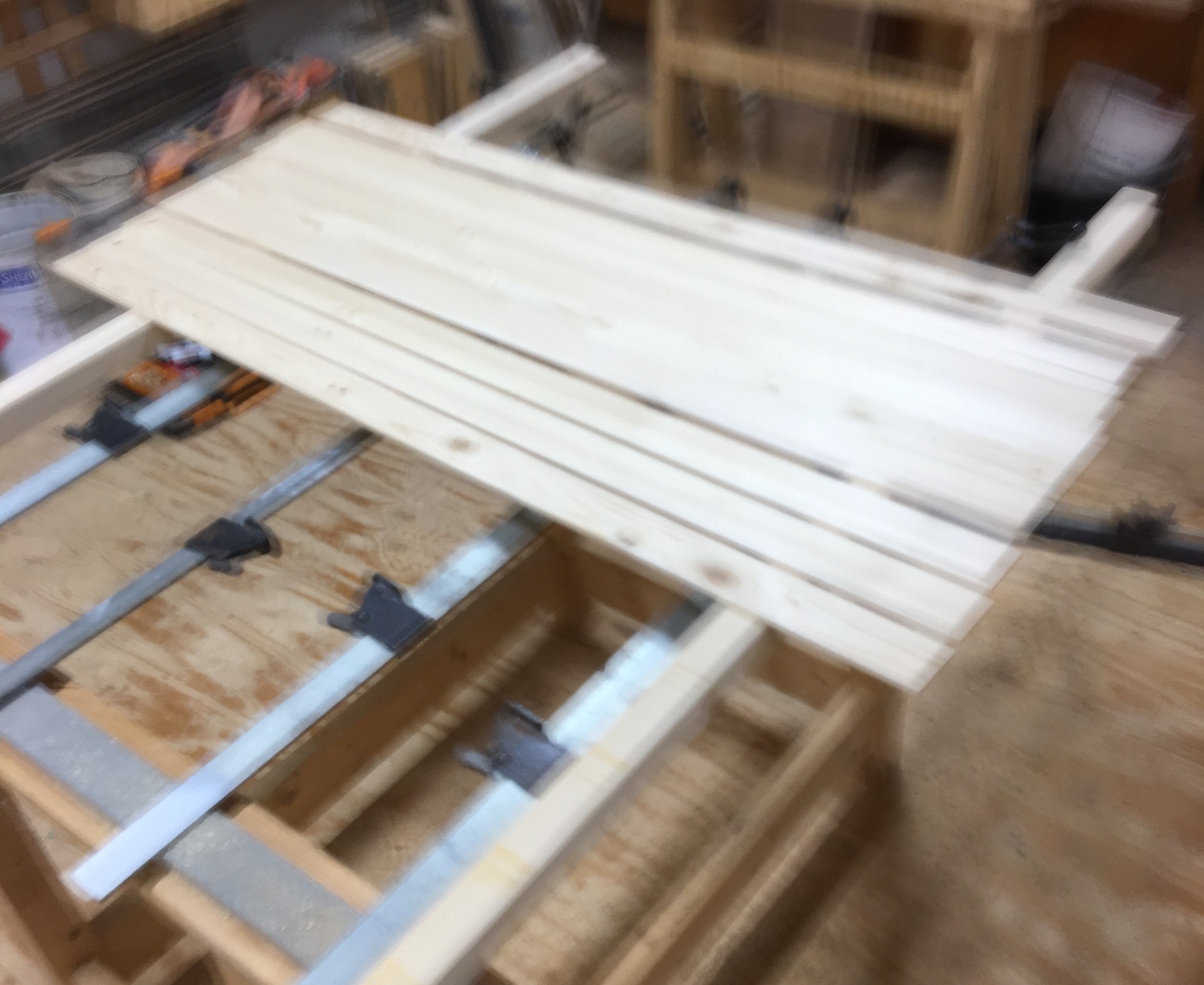

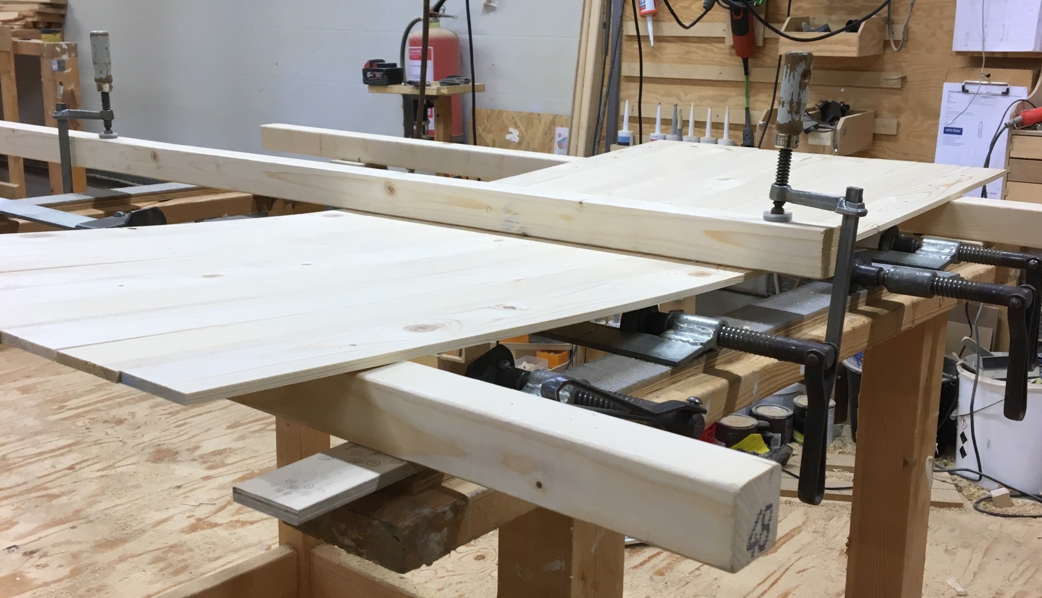

Lådbottnar, ryggar mm.
Underslag i gran har jag planhyvlat.
Sedan har jag sågat sju millimeter tjocka remsor. Lagt upp på lister med knektar under som förberedelse. Ursäkta suddig bild.
Efter att ha strukit ut lim lägger jag ihop fogen och tar en regel ovanpå i mitten och spänner ner lite försiktigt.
Det är ett trick jag lärt mig av en gitarrbyggare för att limma tunna fogar. Görs det försiktigt linjerar alla bitar in sig och lim tränger ut hela vägen med bara några knektar. Knektarna sätts dikt mot virket i rät vinkel. Så här tunt virke buktar sig lätt så jag sätter fler än nödvändigt för att hålla allt rakt.
Glidningen ligger inom en halvmillimeter så jag förväntar mig att den skall få en slät sida om jag hyvlar ner till ca 6,5mm
Detta skall upprepas tills jag har material till alla lådor och skåp som jag tänkt göra.
Mvh Findus

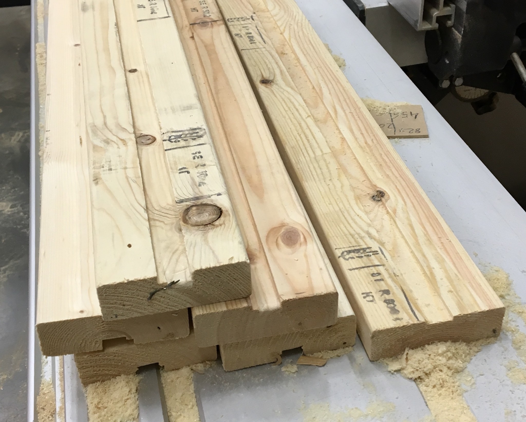

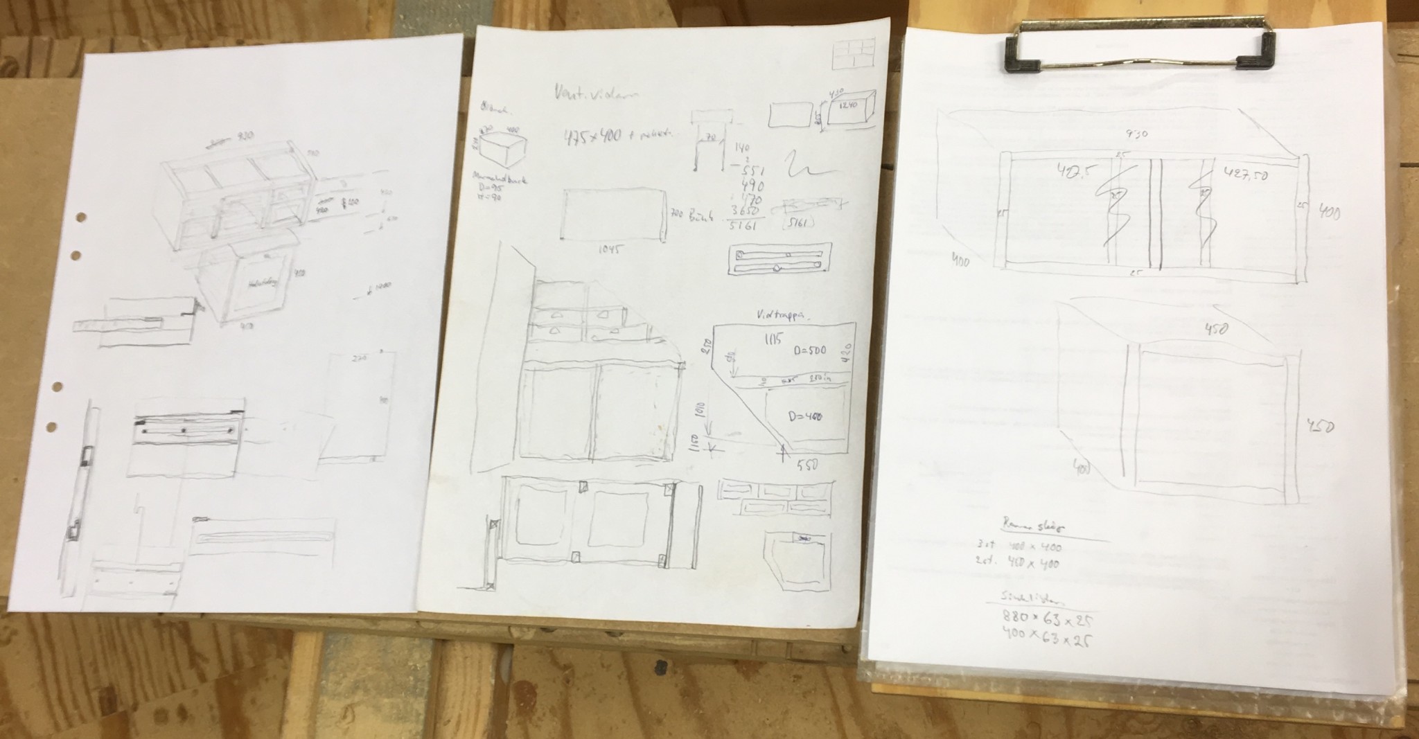

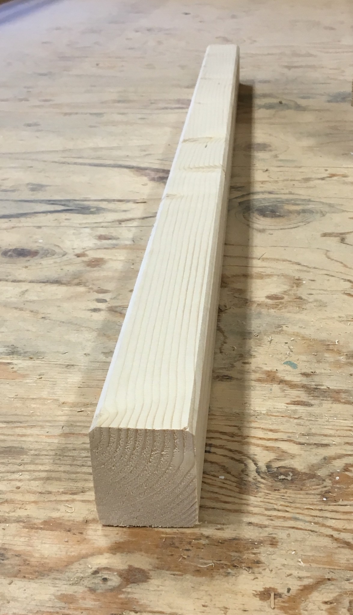

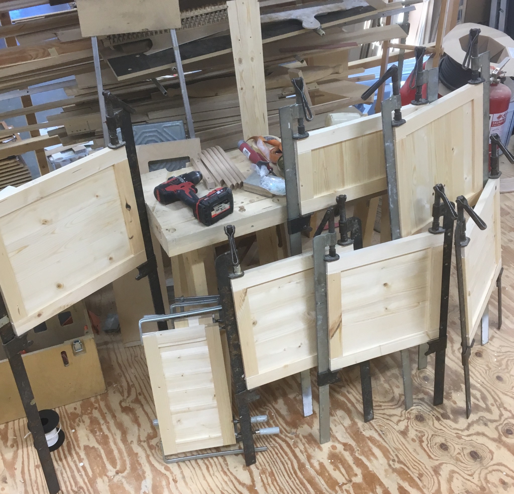

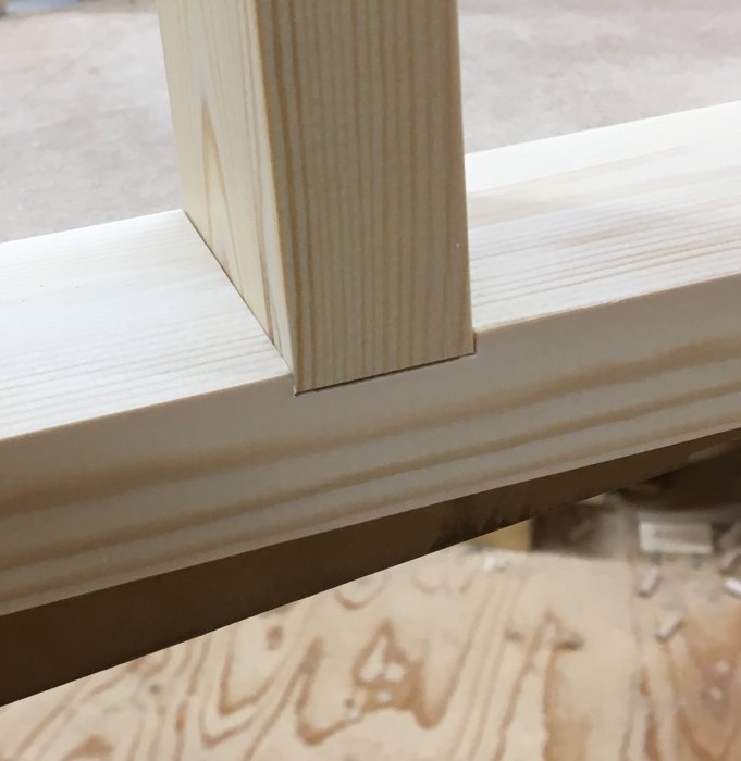

Några skåpstommar
Har mätt upp detta flera gånger. Skrev rent för att kunna göra en Kapnota. Behöver exakta mått på alla detaljer för att börja göra något.

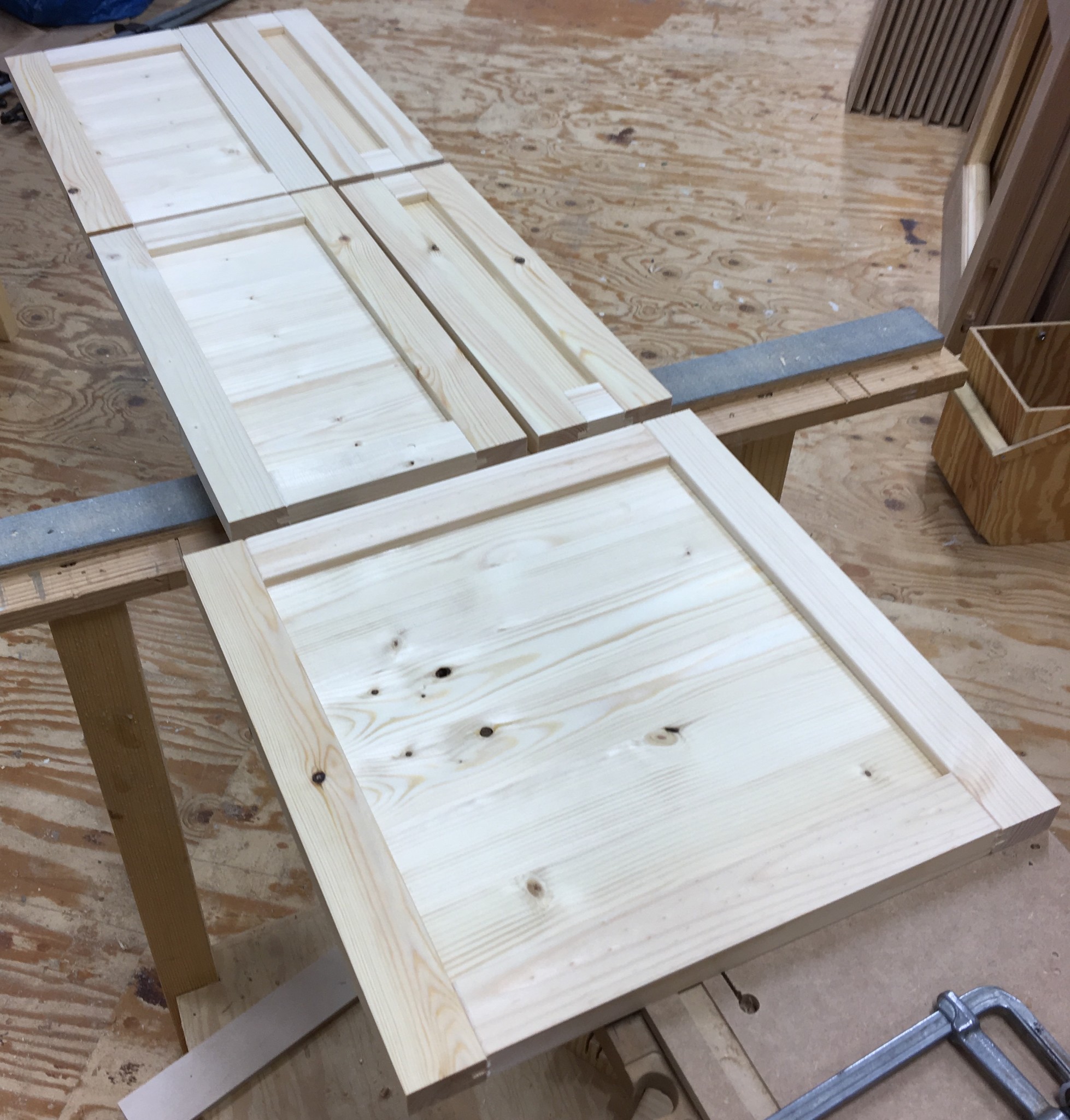

Råmaterialet är kasserat embalage.

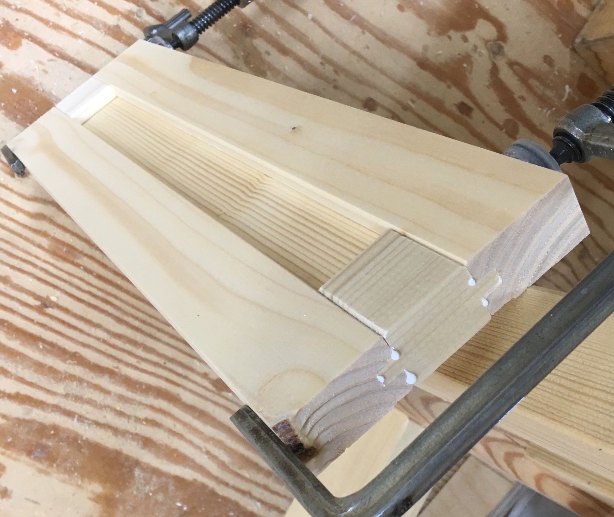

Riktat och klyvt. Planhyvlat. Fräst spår för fyllningar. Hittade en liten notklinga med flattand. Kapade upp alla delar. Tappade ändar.
Limmade fem tunna skivor i går em förutom den jag redan gjort.
Rundat alla inre kanter och började limma ramar. Funderade på om de övre smala lådförstyckena borde ha ram och fyllning eller om de kunde vara släta. Kom fram till att gå hela vägen och göra alla på samma sätt. Även om fyllningen bara blir några centimeter.
Fyllningarna är förstås inte limmade och har rörelsemån.

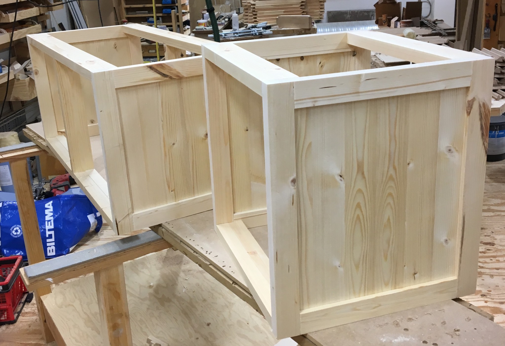

Sidor och fronter till två skåp.
Lådförstycken.

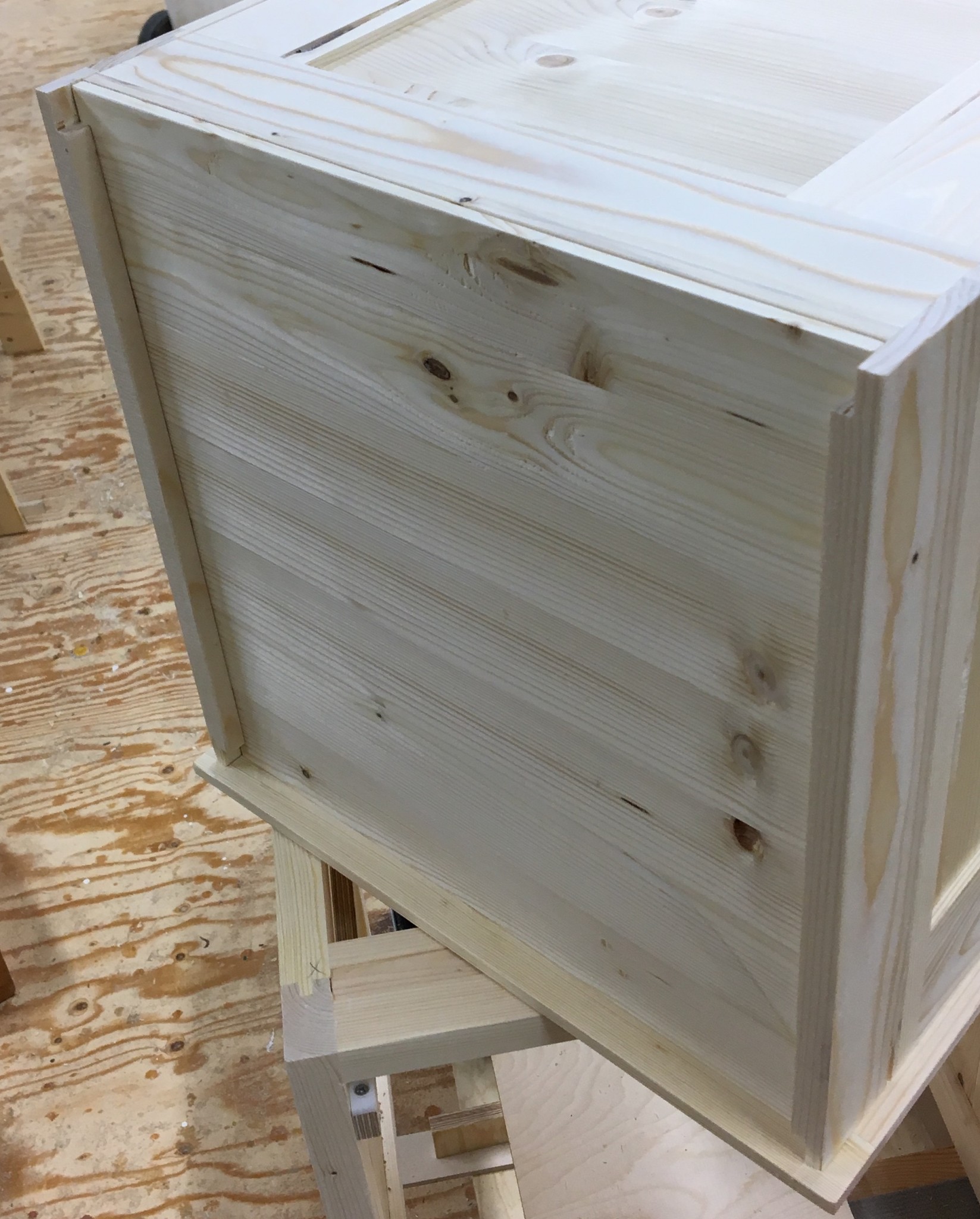

Skåpen sammanfogade med sinklister på traditionellt sätt. Material till dessa också emballage. Det bortre skåpet får två lådor i varje fack. Behövs ingen egentlig mellansida. Mittposter mellan sinklisterna duger.
När jag sågat till bitarna gjorde jag en grund jackning för mittposten. Använder precisionen i sågen för att centrera på ett enkelt sätt. Hade förmodligen dugt att rita på och limskruva
Det var allt jag hann göra på en dag. Med skivmaterial kunde jag gjort mer. Kanske också om det inte varit strömavbrott i nästan tre timmar.
Mvh Findus

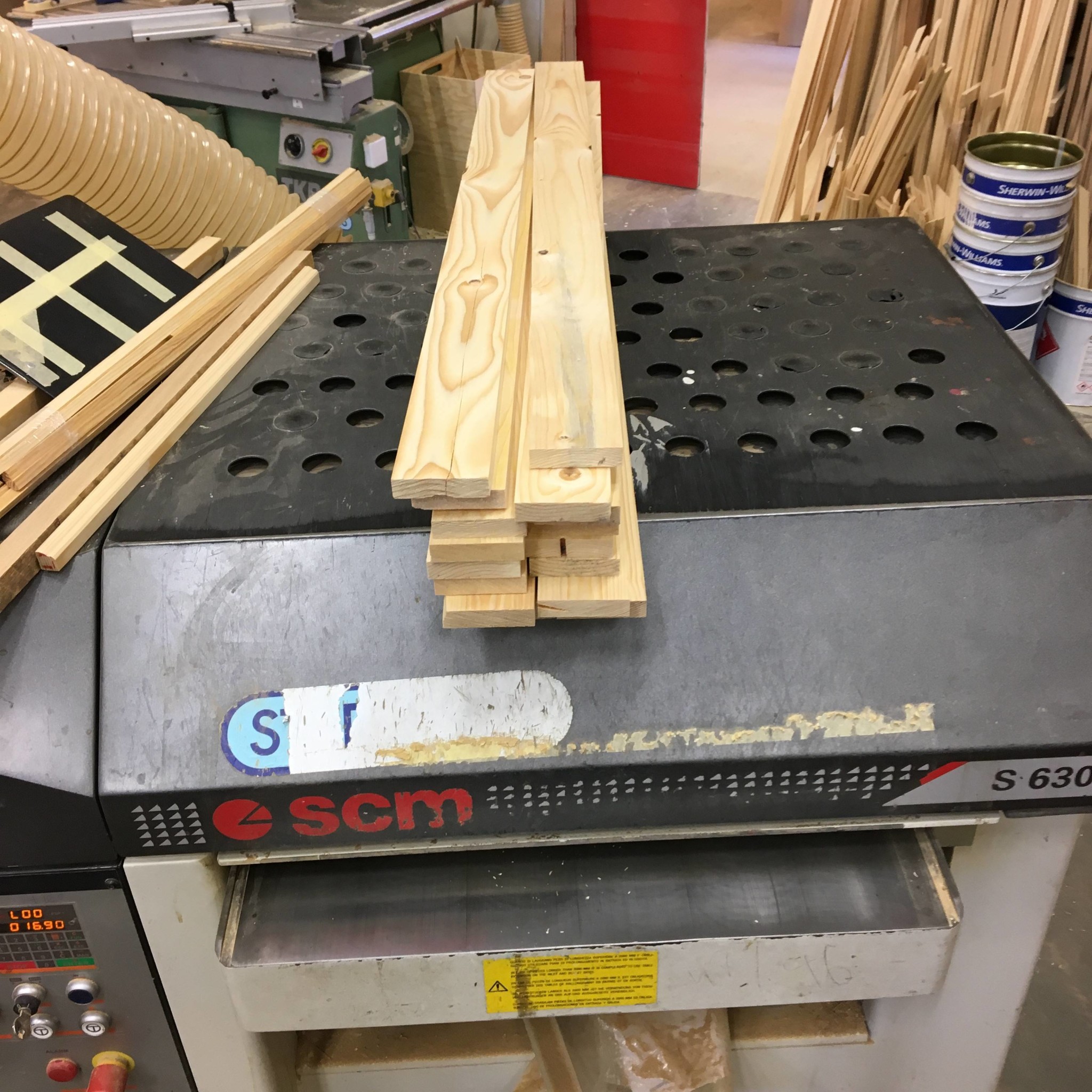

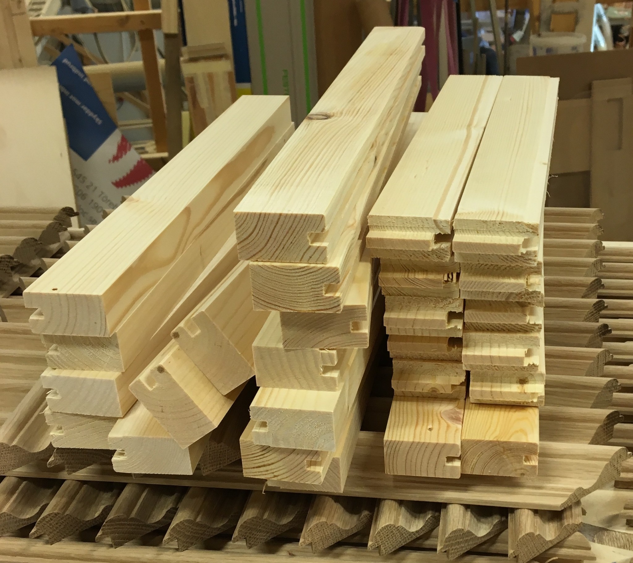

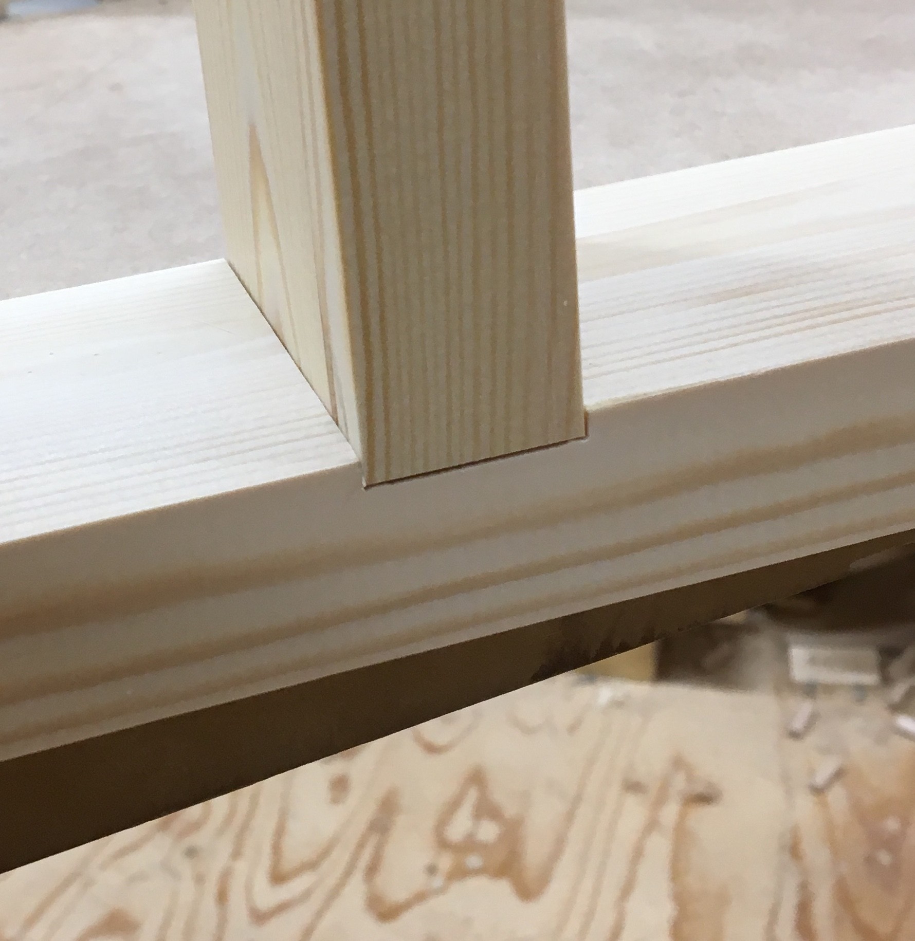

Lådsidor och lådbakstycken
Förra veckans dörrar var ströade med klena granpinnar.
Började råplana men det slutade med att alla fyra sidor fick en omgång.
Ville egentligen mest testa snickeriets nya verktyg. Uppfyllde alla förväntningar.
Under torktiden (ca 20 min) kan jag hyvla upp en omgång till. Limmar den. Sedan dags att åka hem.
Mvh Findus

@VidarH
Knektarnas kolvar har ungefär en kvadratdecimeters yta. Ställer jag regulatorn på ca 5kg/cm2 borde det ge ett tryck på 500kg minus returfjädrar och internt motstånd. Enkel matematik.
Behövs bara en regulator. Hela systemet kommunicerar så när väl luften jämnat ut sig är det samma tryck på alla. Det kan vara så att knektarna är ojämnt slitna och att de därför går ner med olika hastighet. Det bör inte spela någon roll då trycket jämnar ut sig vartefter luften får fullt tryck.
Vid foglimning är det bara att smälla på. Gissar att jag kommer pysa ner försiktigt när jag skall trycka ihop en dörr.
Mvh Findus

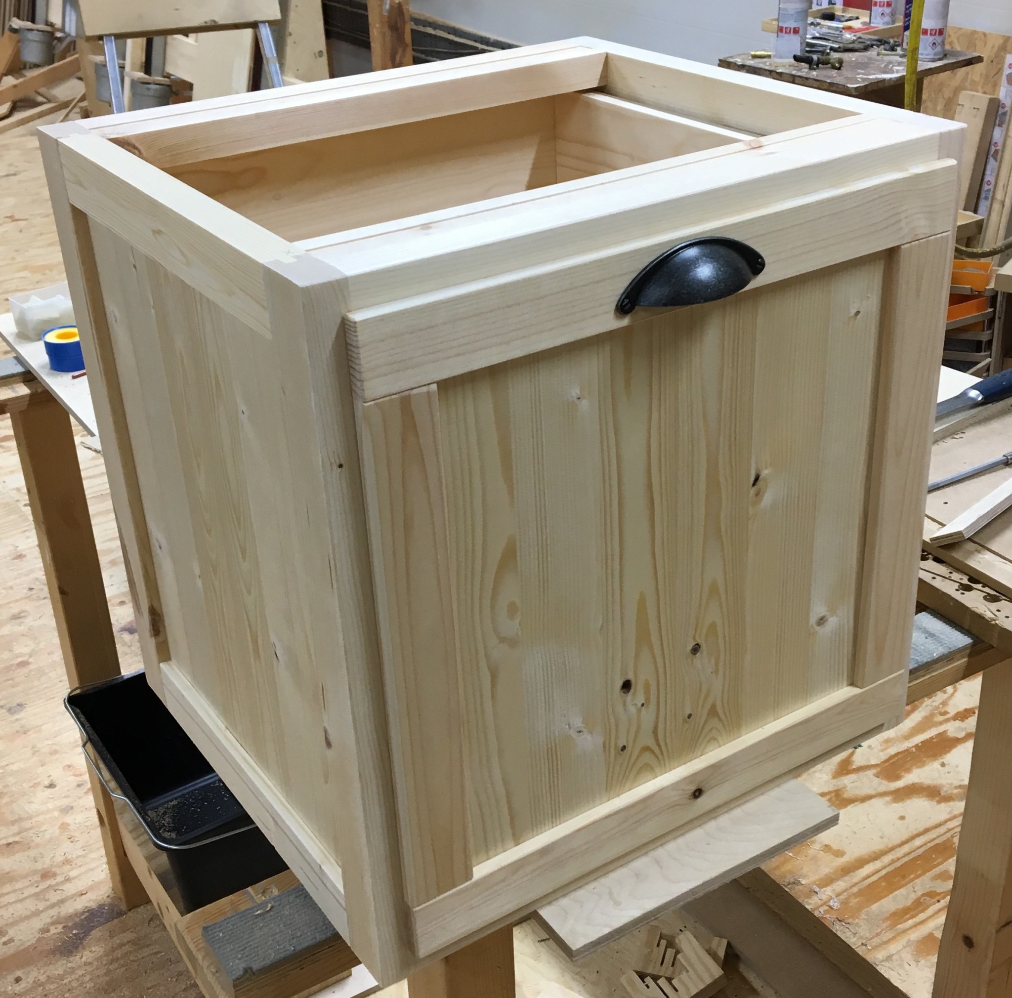

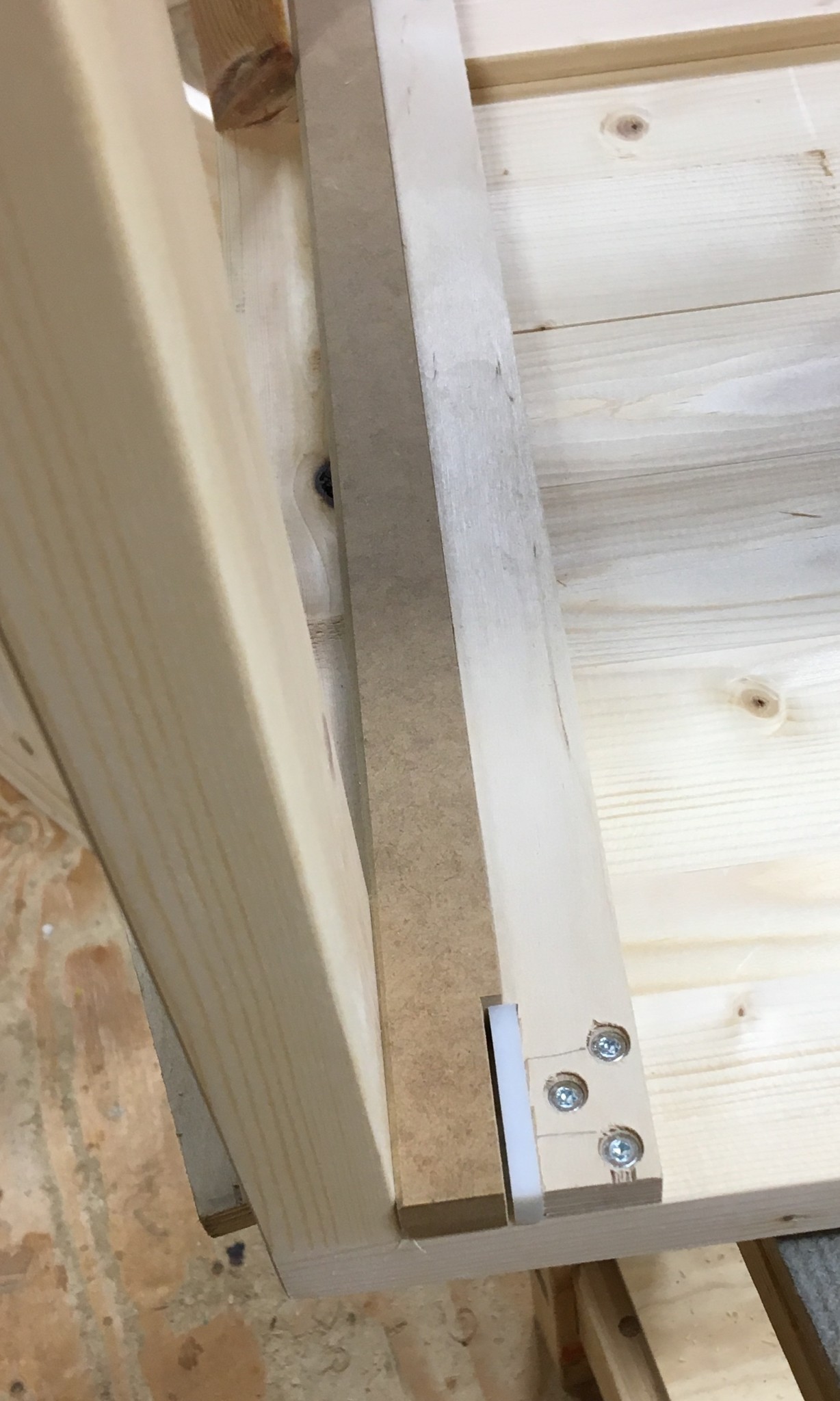

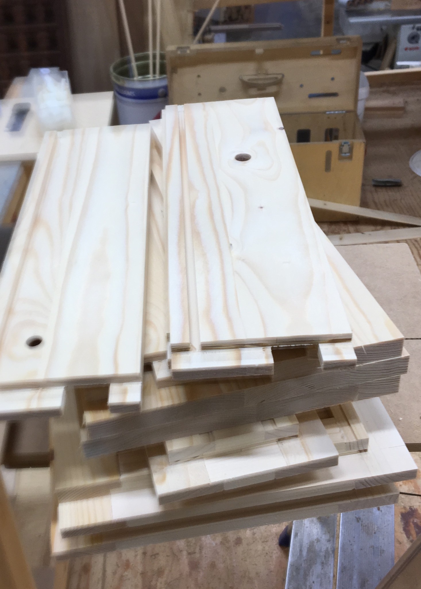

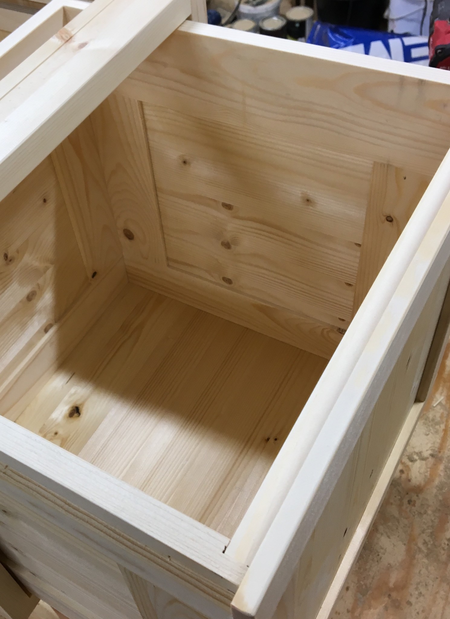

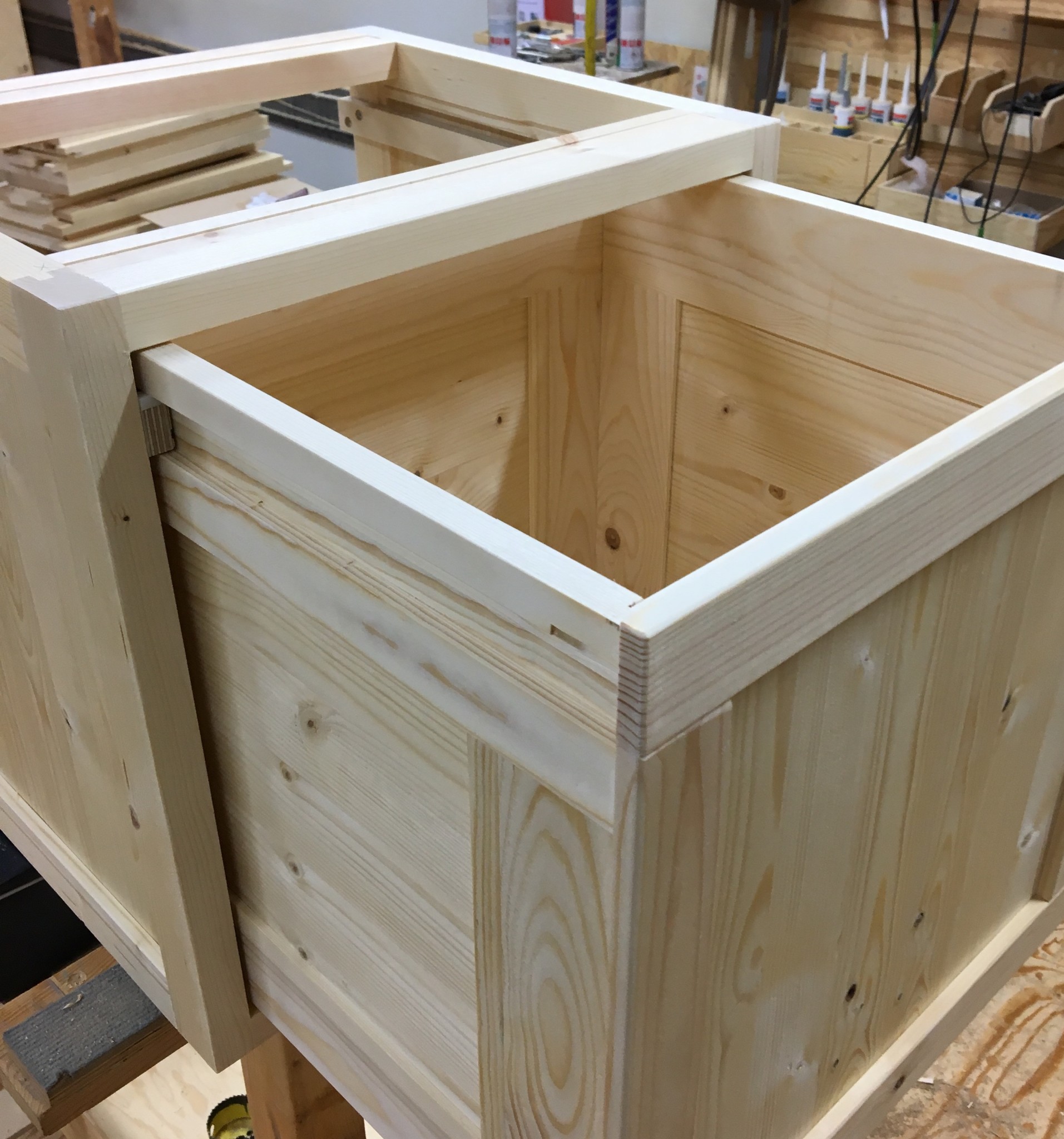

Gjort delar till lådor
Satt ihop den stora i singelskåpet.
Klassiskt system med spår i lådsidan och glidlist i skåpet. För att få den på rätt plats ett mellanlägg. Förborrat och skruvat utan lim. 2,5 för 3,5 skruv. Lilla plastklossen är låset. För att dra ut måste lådan lyftas några millimeter.
Väldigt traditionellt. Överfalsat.
Hoppas det är tillräckliga glapp. 2-3mm i sidled borde räcka.
Av olika anledningar vill jag ha fullhöjd på själva lådan. En så här hög låda kan då förstås inte göras i massivt trä.
Fick göra tre ramar till.
Lådbotten ligger i ett spår i lådsidan. Skall fästas enbart i förstycket för att kunna röra sig säsongsvis.
Mvh Findus
PS. Skåpen blir löjligt lätta. En bonus. DS
