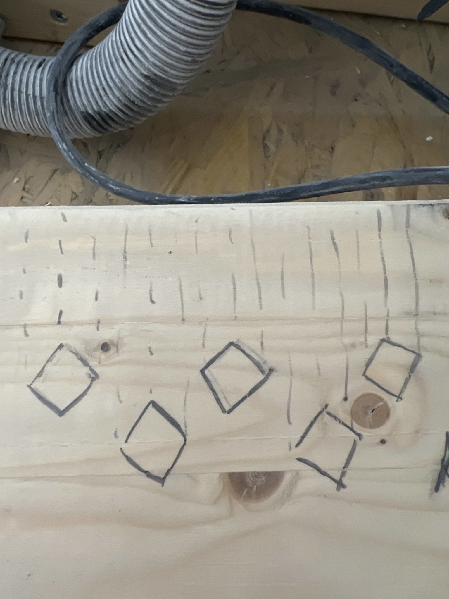

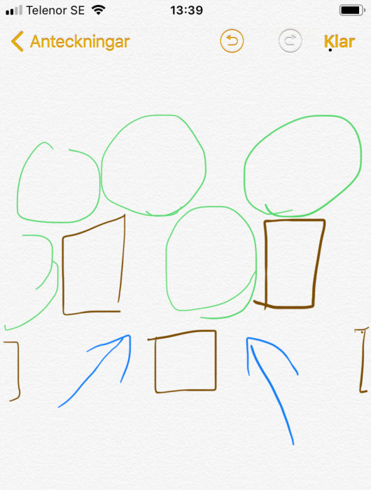

Om du vrider stängerna 45 deg, så hörnen är placerade uppåt/neråt, då kan inget ”lägga” sig ovanpå?
En kass skiss med dåliga förutsättningar här nere i bunkern! ;)
Skiss på träyta med diamantformer och markeringar föreställande stänger vridda 45 grader.
Åsa Lund
Och 6, 2 mm mellan varje stång så blir det bra flöde på luften?
Fast grejen är ju att man vill att så mycket som möjligt av pelletsen ligger kvar samtidigt som man maxar lufttillförseln.
findus42 och 1 till
@richardtenggren
Då förstår jag hur du tänkte.
Jag har invändningar!:thinking:
Det blir svårare att göra.
Jag har gjort en vik för 6x6. Såg en fördel i formen. När jag gör flera vikningar på samma stång så kommer alla i samma plan. Jag hade kunnat använda 6mm rundjärn. Men även när det går bra blir det lätt lite skevt. Om du böjt kopparrör någon gång så förstår du vad jag menar.
Min vik kommer inte fungera om stängerna skall böjas diagonalt. Hur en vik som böjer på det sättet skall se ut vet jag inte. Kanske någon slags rullar med spår för hörnet.
Andra invändningen är att jag inte kan se hur det är bättre än att bara göra en slät korg som jag redan har.
Ligger stängerna som du föreslår så blir det mer komplicerat med samma luckor emellan som tidigare. Mer järn per bränsleenhet.
Min tanke var att få något mindre springor men att luften ändå skall få lättare att nå bränslet.
Handritad skiss som visar olika vikningar på stänger, med cirklar och fyrkanter för att representera olika former och perspektiv.
Det är så att säga en finess med att ha järnen på det sättet. Om det nu fungerar vill säga...;)
Mvh Findus

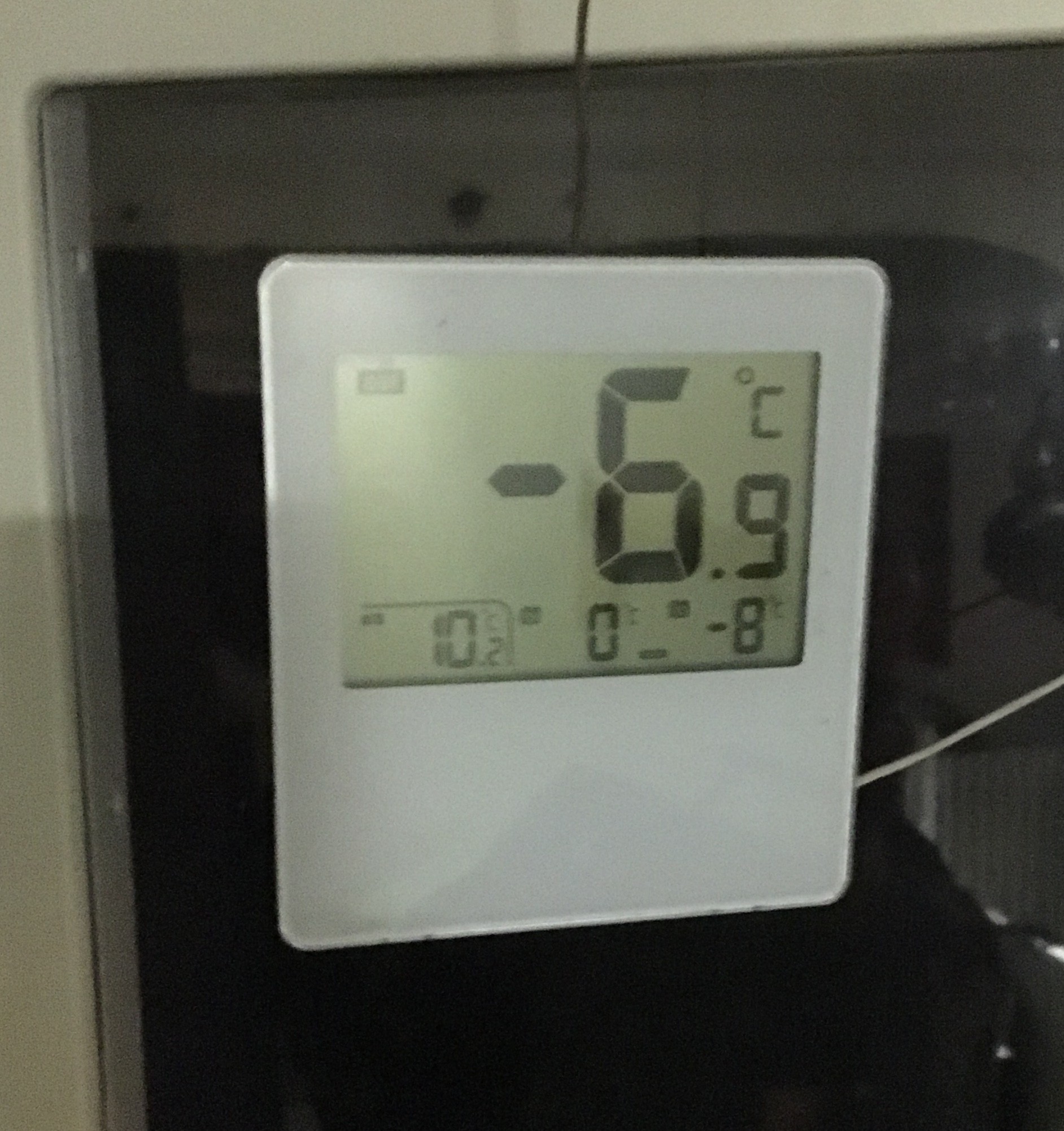

Ögonblicksbild från båtlivet och en ;) till er som är obekväma med innertemperaturer under 20 grader C.
Klockan 440.
Termometer visar -6,9 °C med reflektion av en persons silhuett i bakgrunden.

Du har alltså inte -6 utan 10⁰ i båten? Tänkte först att jäklar, nu fryser ju allt, innan jag tittade lite noggrannare. Men det är friskt, man vaknar men man vill inte gå upp :)
10 grader är lite kyligt att vakna upp till, men man sover gott i lite svalare temperatur.
Lite småkallt att sitta och löka i soffan i de temperaturerna dock.
Ursviken
Det är inte så illa som det ser ut. Värmen i båten är inte helt jämn och termometern hänger framför en glugg så det är troligen dragigt där den sitter. Erfarenhetsmässigt är det ok om den visar runt 16 grader. 10 grader är obekvämt. Kroppen är inte svår. Lite mer kläder löser det. Händerna blir kalla så problemet blir att kaffet går åt fortare när jag inte vill ställa ner koppen...
Lite oväntat att utomhustemperaturen gick ner till åtta minus under natten. Hade jag eldat lite mer i går kväll och ställt upp termostaterna på frostvakterna hade det sett bättre ut. Vill dock ogärna peta på termostaterna. Meningen är inte att elen skall vara mer än grundvärme när jag inte är i båten.

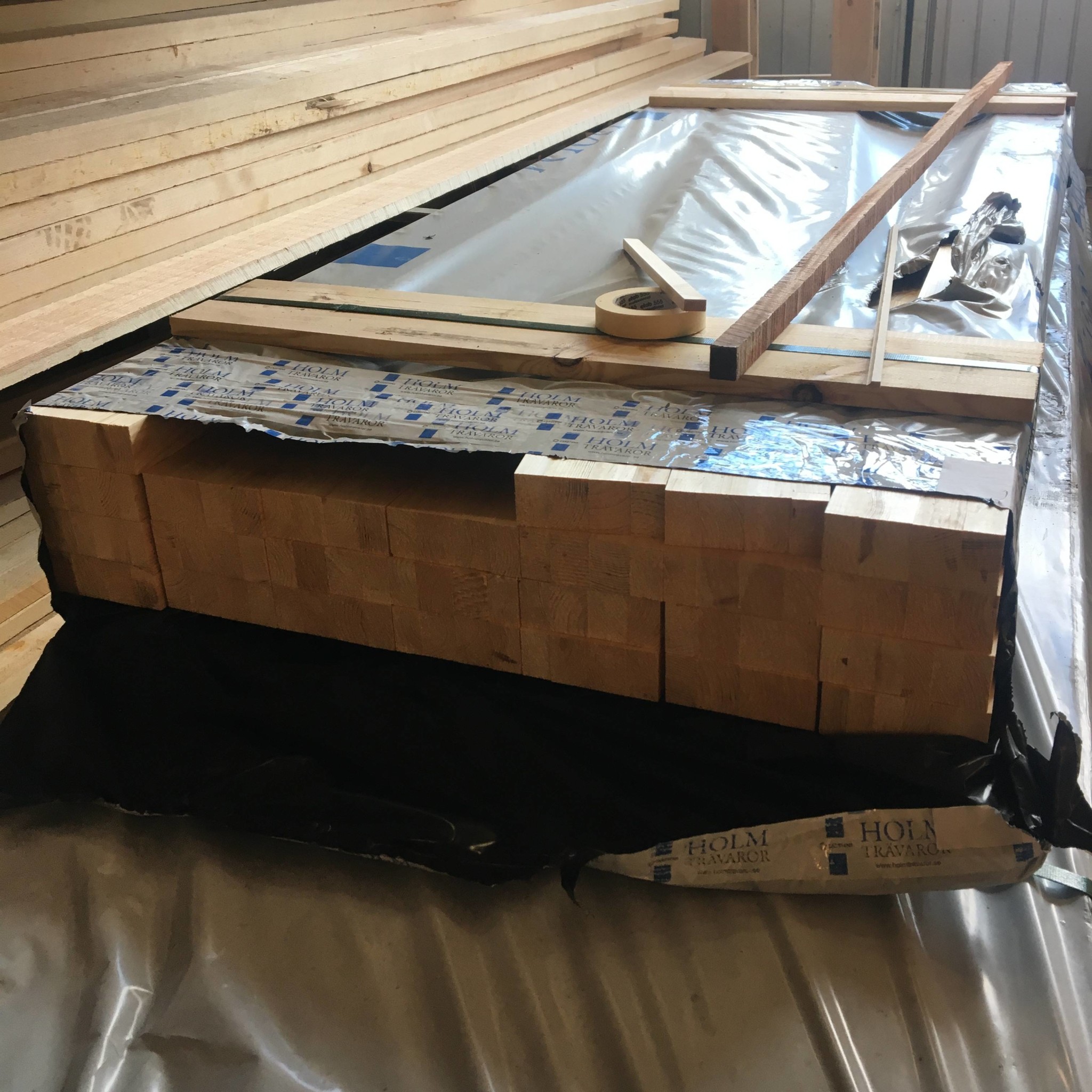

Tendens till sommaruppehåll på dörrfronten.

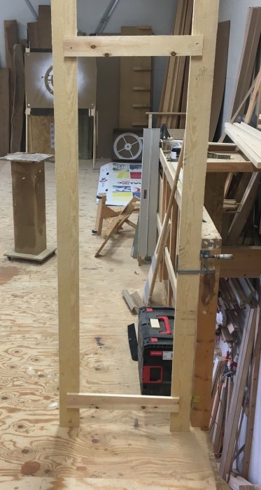

Privat dags att ha ett litet båtprojekt. Material som jag beställt till karmar har kommit.
Materialpaket för dörrkarmar ovanpå svart skyddsduk, inklusive träreglar och förpackat virke.

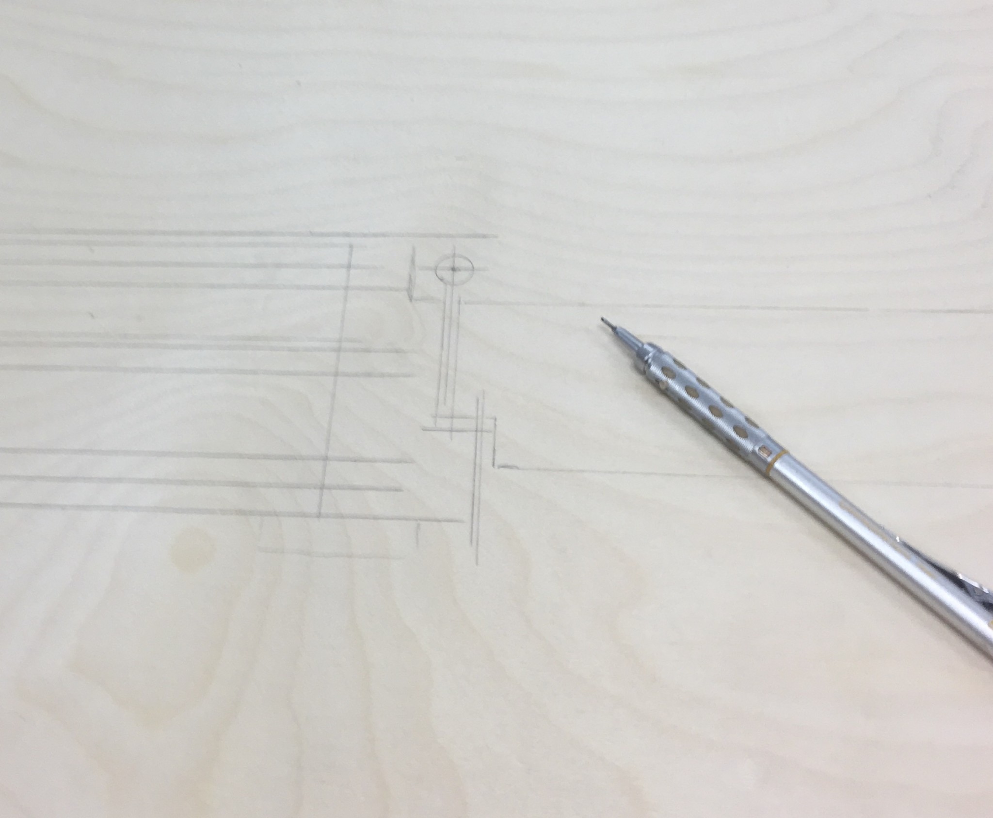

Slagit ut hur dörr och gångjärn hamnar för att få svar på hur bred dörr jag kan göra utan att relingen tar i.
Dörren måste gå att ställa upp helt mot vägg. Om centrum gångjärn är förskjutet 9mm in i karm så kommer dörren ha 5mm marginal mot panel om infräsningsdjupet är 35mm.
Ritning av dörrkarmens gångjärn och marginaler på träyta med en penna.
Då kan jag få ett dagmått i karm på 450mm. Det ÄR smalt. Slog därför ihop en ram av embalage för att kunna kliva igenom och få en uppfattning om det kan fungera.

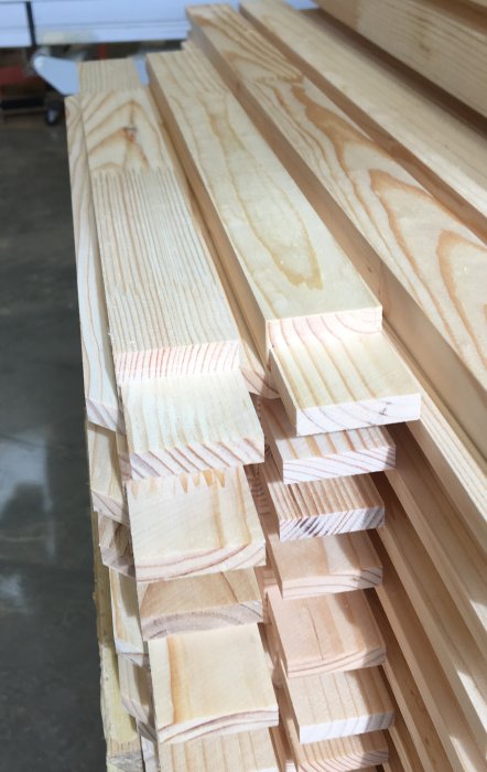

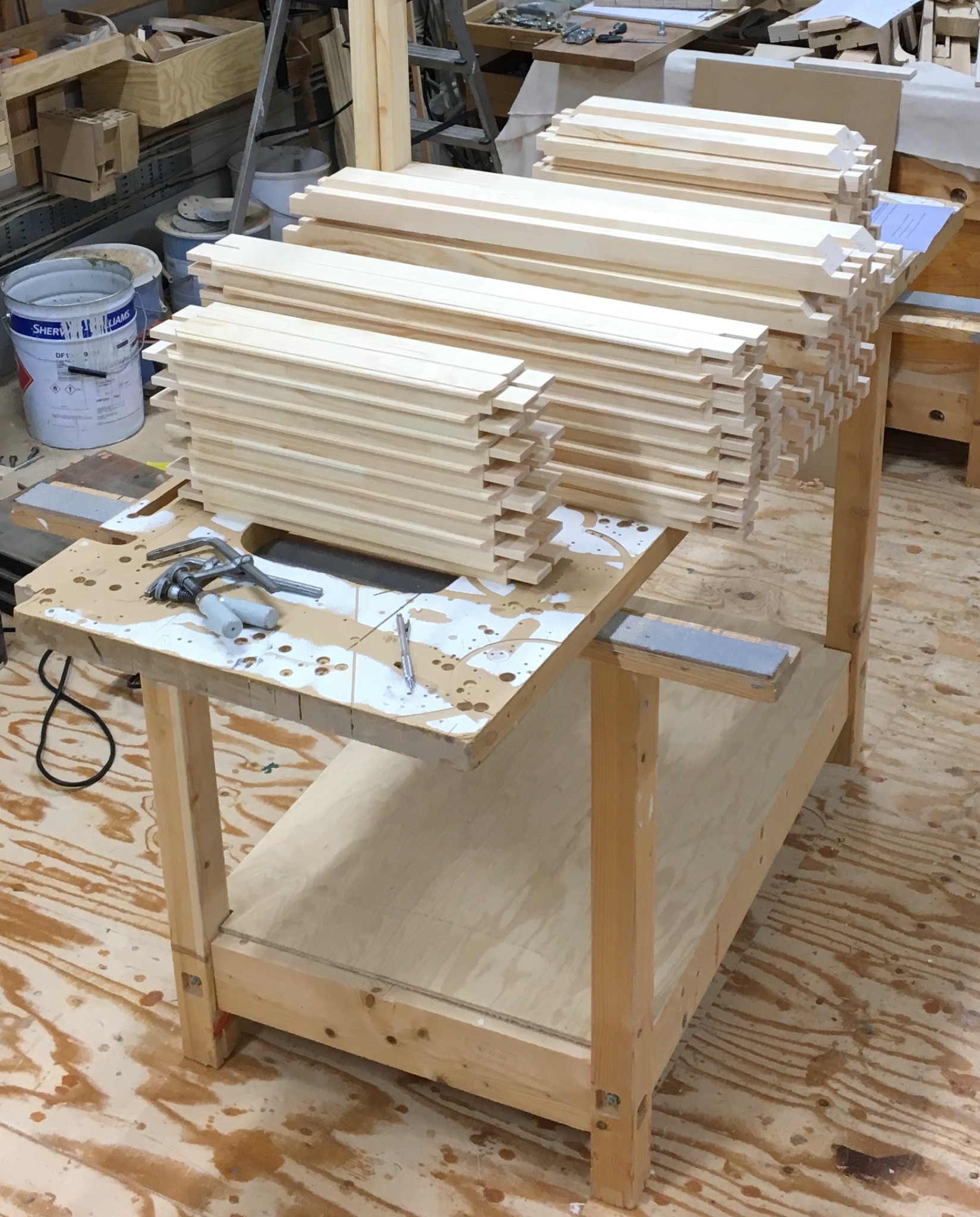

Börjat på fönster i dag.
Först grovsåga och hyvla allt. Avsluta med att justera alla bitar till rätt längd.
Hyvlade och sågade träbitar staplade på en verkstadsbänk, förberedda för montering av fönster.
Jag geringsnackar alla bitar ner till falsdjupen på insidan för att slippa motprofiler. Blir uppenbart varför senare.
Trave med nysågade och hyvlade träbitar för fönstertillverkning, vissa med geringsnackar och tappar.
Slitsar alla tappar i sågen istället för att köra med notstål i fräsen.
Träbitar förberedda för att bygga fönster med snidade tappar och tapphål på arbetsbänk.
När det är klart sågas de yttre nackarna i sågen. Tapphålen går också att göra helt i sågen. Inte säkert att det går snabbare än att hugga rent med stämjärn.

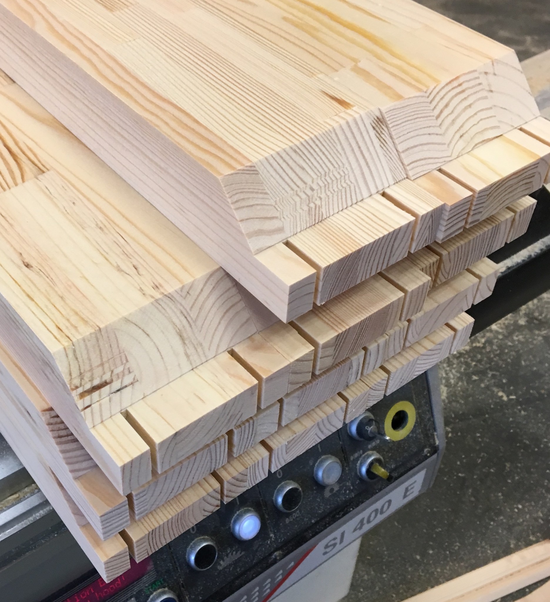

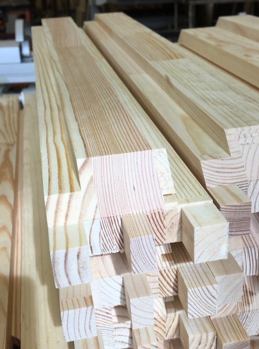

Direkt när jag kom t snick i morse gjorde jag klart tapparna. Sedan bytte jag såg till den med digital inställning av anhåll. Enklare att såga falser där.
Staplade trälistar med färdiga tappar och sågade falser redo för användning i fönstertillverkning.
Falsat även innerbågarna för glaset.
Obehandlat trä med utsågade tappar och falsar för montering och glasinfattning.

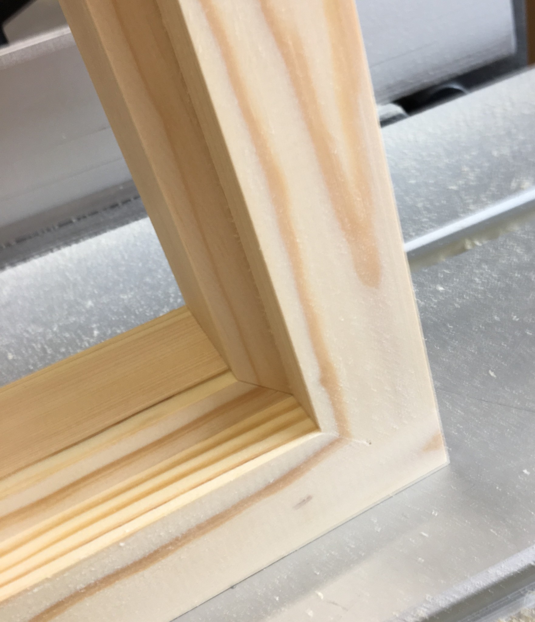

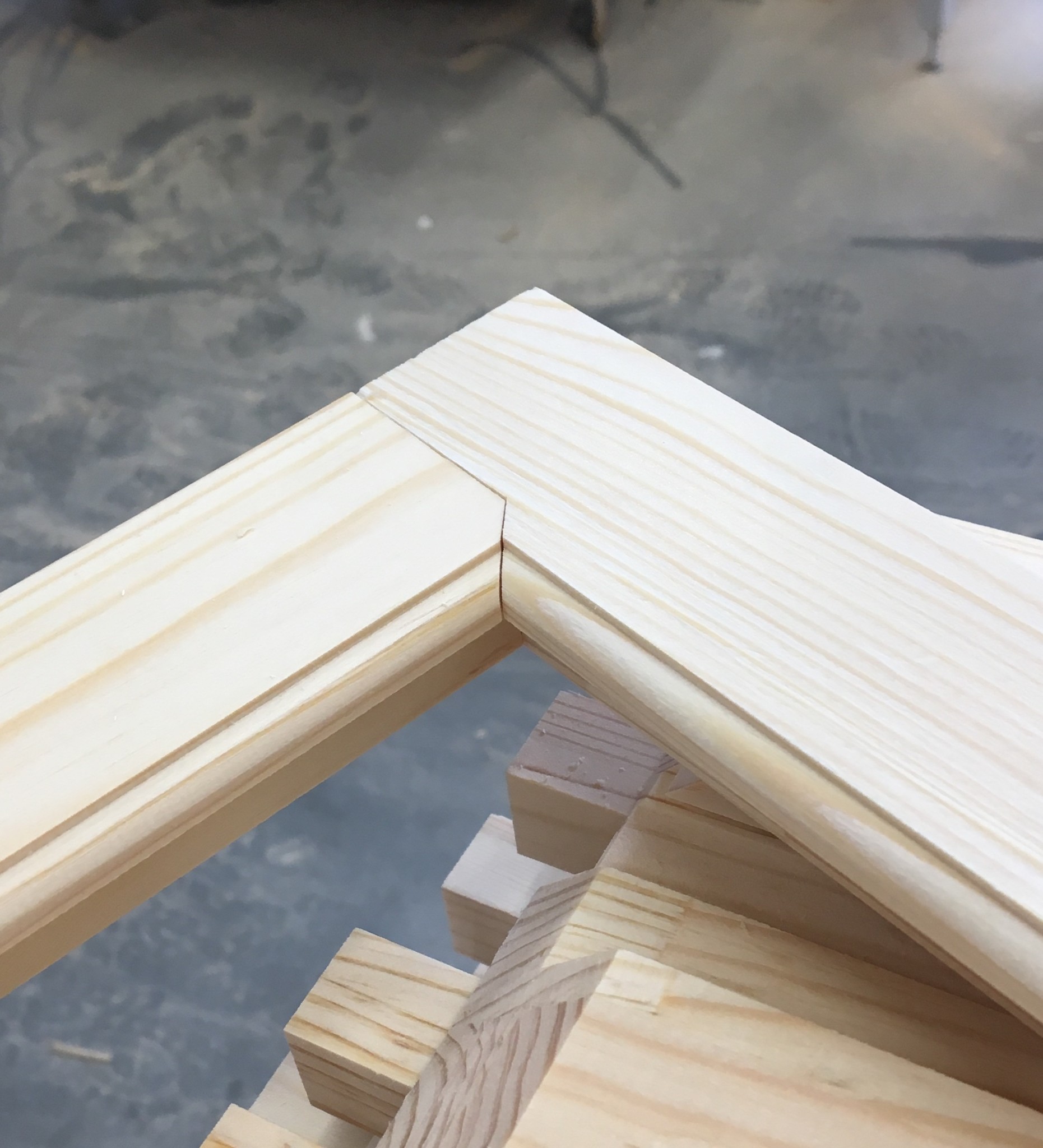

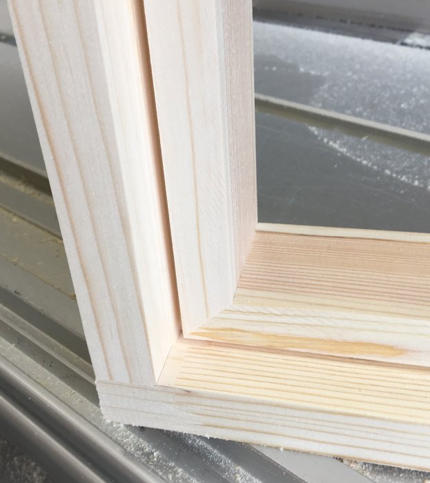

Nu blir det uppenbart varför jag gerar i förväg. När det är gerat lite över falsdjupet såblir det automatiskt täta hörn oavsett vilka profiler jag fräser.
Trähörn med tät passform och falsar, sågspår, och plats för tätlist för fönstertillverkning.
Det är djup fals för innerbåge på insidan. Även sågspåret för tätlisten blir gerat när jag gör på det här sättet.
Närbild på nysågade träprofiler med falser för glasinfattning, täta hörn och sågspår för tätlist.
Dekorprofilen på innerbågen blir tät i geren och jag kan ta vilket stål som helst.
Hörn av träram med precisionsgjorda tappar och falser klar för montering.
Lite som en blinkning till @Microkatten är allt gjort i såg. Påminner mig att jag i någon tidigare tråd påstått att en justersåg och en handöverfräs är de enda maskiner som behövs för att tillverka fönster :cool:. Medger att jag fuskade genom att planhyvla :oops: men det hade inte varit nödvändigt. Ger mig lite exaktare mått bara. Handlar om tiondelar. Fram till detta har det tagit 460 minuter. Inte mycket som går att spara in på att använda vertikalfräs istället för såg.
Burit upp allt för putsning och hoplimming.
