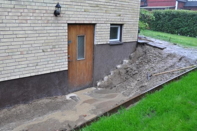

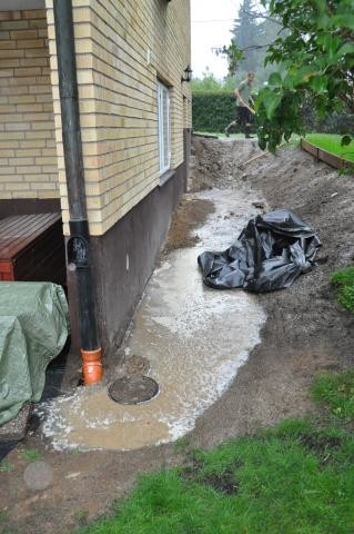

Idag läckte det in vatten genom en av entredörrarna när det regnade som värst.Huset är omdränerat för 8 månader sedan och då byttes dagvatten,dräneringsrör och isolerades med isodrän.Det som hände idag var att det kom sådana oerhörda mängder vatten så att det helt enkelt inte hann rinna undan.Vid den berörda dörren fanns det förut en betongplatta men den lutade åt fel hål.Den del som hade fel lutning är bortkapad. Vi har arbetat som galningar hela våren och sommaren för att få till tomten och den här sidan har vi inte hunnit med än. Efter dagen händelse funderar jag på att installera en ränna vid den gamla plattan och sedan dra iväg en dräneringsslang kopplad till rännan ett par meter så långt från huset det går. Slangen ska naturligtvis slås in i fiberduk och dräneringsgrus. Kommer min idé att fungera för att det inte ska rinna in vatten igen vid dörren. Hela spektaklet finns i de bifogade bilderna.

Det är ett satans elände detta med lågt placerade hus. Har själv liknande problem som vi steg för steg arbetar för att lösa.
Att det är ett kapacitetsproblem tror jag inte riktigt på - antar att det ligger fyrtumsrör under mark.
Är det bara vattnen från himlen som landar på denna yta eller rinner det också från andra delar av tomten?
Hur är det tänkt att denna yta ska avvattnas? Genom brunnen på hörnan? Vad är detta anslutet till? Kommunalt dagvatten?
Var tar takavvattningen vägen?
Var tar dräneringen vägen?

Det ligger dränledningar längst med huset tillsamman med Isodrän.Takvattnet går via dagvattenledningar till kommunen.Dräneringen går till brunnen på bilden och sedan vidare ut i gräsmattan. Hur ytan är tänkt att avvattnas är nog problemet.Det verkar inte finnas någon annan tanke mer än mha självfall bort från huset.Det ska tilläggas att det kom oerhörda mängder igår.Tullinge som inte är mer än några mil härifrån fågelvägen fick 60mm på en timme.Övriga delar på tomten klarade sig fint.Det ska tilläggas att vårt hus dessutom ligger uppe på en höjd.Undrar hur det gick för dom nedanför....:(

Att det regnade satan igår är jag medveten om, bor själv i södra stockholm och hade också problem med vatten på fel ställe.....
Saken skulle ju vara bif om du fixade så du hade mer fall från ut från huset (till höger i bild) med lågpunkt cirka 2m (?) ut och dessutom fall mot kameran förstås. Nu ligger ju lågpunkten bevisligen väldigt nära huset. Gräva ner rör etc kan man ju göra på det sätt du beskriver, men jag undrar om det verkligen behövs om du har fall åt rätt håll överallt.
Problemet är precis vid tröskeln .Den har ju den höjd den har.Om jag sänker nivån över hela så blottas sockeln där den inte ska synas.Hur man än vänder sig har man ändan bak..
Fredrik
Hmm...men nivån närmast huset kan ju vara som det är - inte sänka över hela. Det är längre ut du skapar dig lågpunkten?
