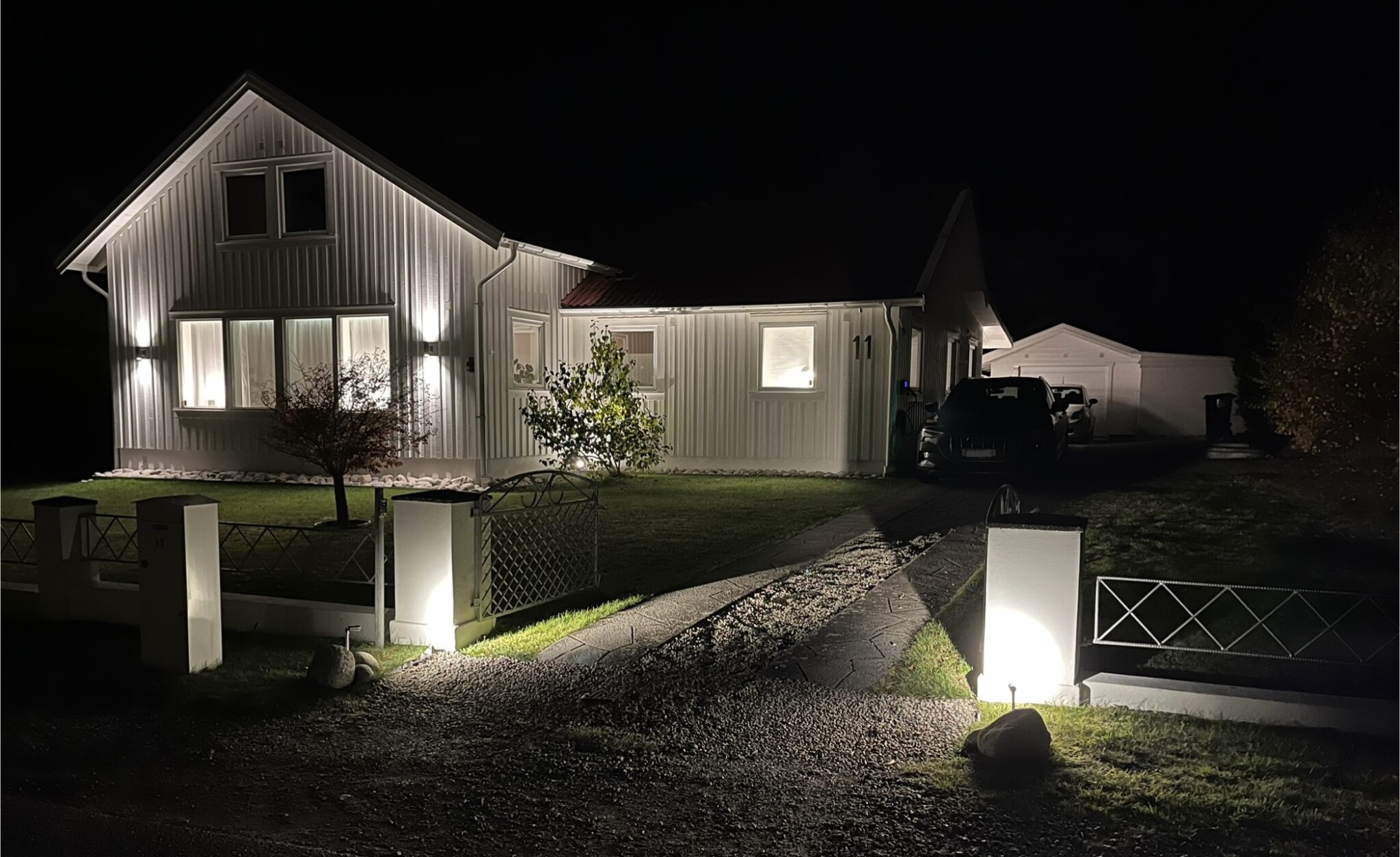

Hej! Klart du ska ha up- och downlights. Jag gillar att man slipper bli bländad av ljuskällan och att de lyser upp takfoten. Med GU10 finns fler möjligheter med färgtemperatur och lumen.
Vi har SG Metro i antracit. Tyvärr ganska dyra, förre ägaren satte 4 st. på baksidan så då fortsatte vi med 2 st. på framsidan. Blev ett stort lyft för huset, som är i lite 80/90-talsstil men känns modernare nu.

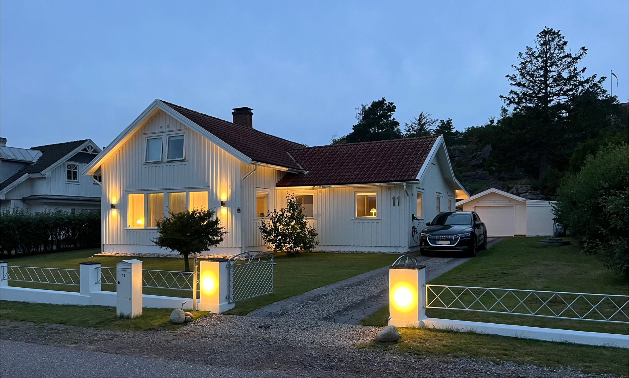

Hej och tack för svar! Jag körde på Vidar från Clas Ohlson och de funkade bra. Behövde kunna ansluta dem från utanpåliggande kabel och dessa hade en medföljande distans så det gick smidigt. Blev ungefär som jag tänkt mej.
/ Per

Kul, får man se foto också? 😃
