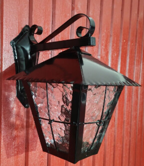

Vi har två st sånna här från Lyktmakarn i Järlåsa (Järlåsa mekaniska är det formella namnet) vid vår entre (kostar under 500kr st och är tillverkade i Järlåsa)
Fina och ger ett trevligt sken. Då är dock vårt hus från 70-talet så modern belysning skulle se lite "off" ut
Många gånger jag jag personligen tycka det är snyggare med belysning vid ytterdörren (några snygga lyktor med bar spridning) och sen kanske takfotsbelysning och något på gavlarna som lyser upp takfoten även där på ett diskret sätt (kanse en LED slinga innaför vindskivan?)
