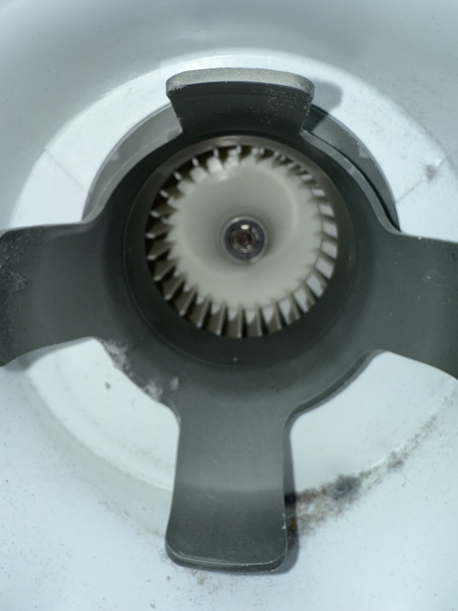

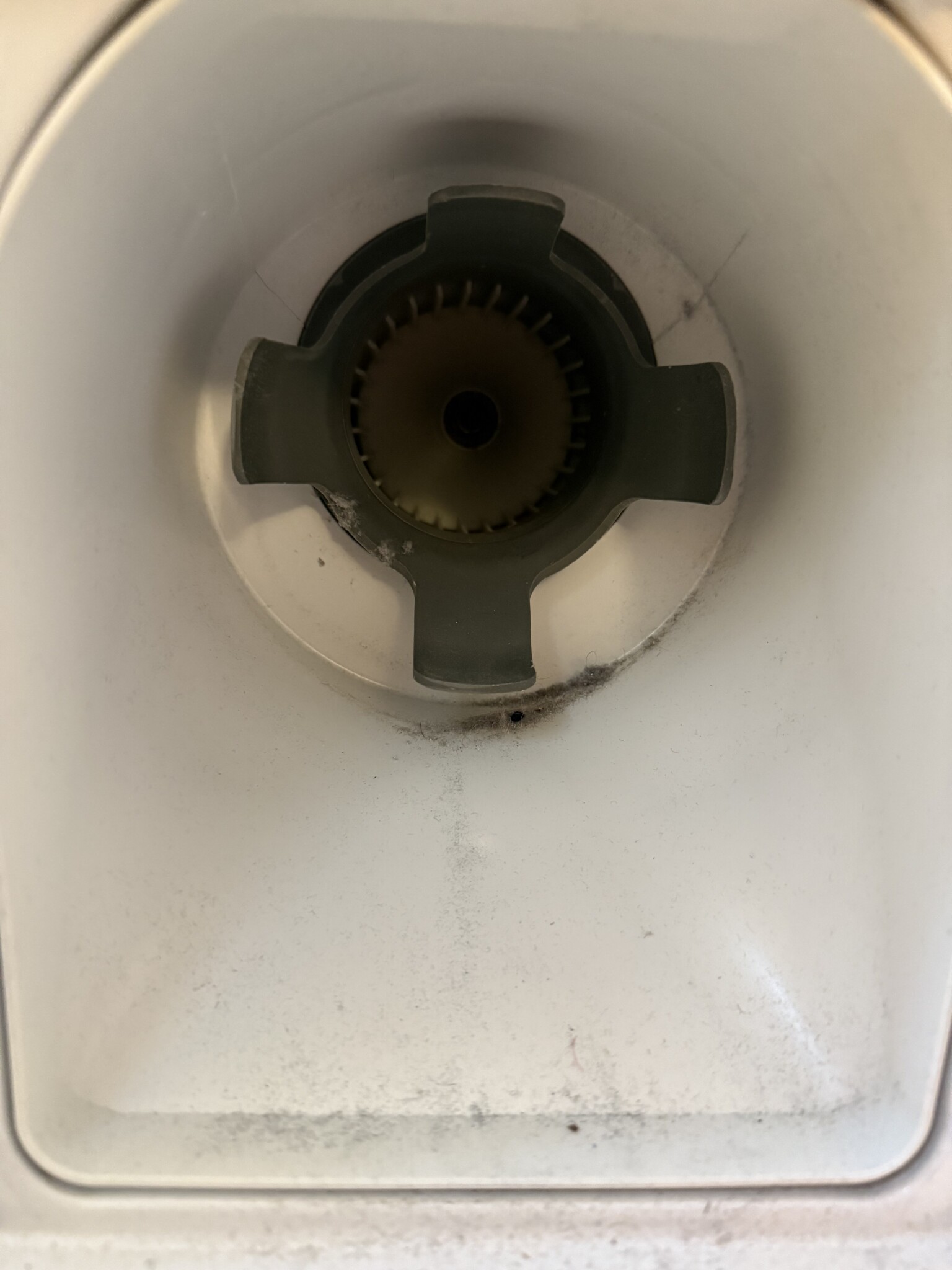

Har en torktumlare som verkar ha gjort sitt, det är en cylinda tk5470 kondenstumlare.
Nu vill den inte längre torka tvätt oavsett hur länge man kör, den blir inte varm oavsett program.
Kondensorn är rengjord, luddfiltret är rent, inget stopp i avloppet.
Har inte demonterat eller kontrollerat värmeelementet, och hittar inget sätt att komma in och köra olika restprogram för att säkerställa felet.

Vestel i Turkiet har köpt upp cylinda för 3 månader sedan och det är tveksamt om det kommer säljas såväl maskiner som reservdelar framgent. jag rekomednderar bosch eller siemens i de högre serierna

har du tur är det bara att återställa öht skyddetK Kanelbullen123 skrev:

efter semester och förkylning lyckades jag ta tag på denna.
Troligen värmesäkringen som löst ut, var rejält med ludd där inne.
Riktigt rappligt bygge, insjön helhet, och tätningslisterna satt inte riktigt där dom skulle.
Så efter noggrann rengöring av värmeelementet och sensorerna verkar det som om den faktiskt värmer. Får se hur länge
