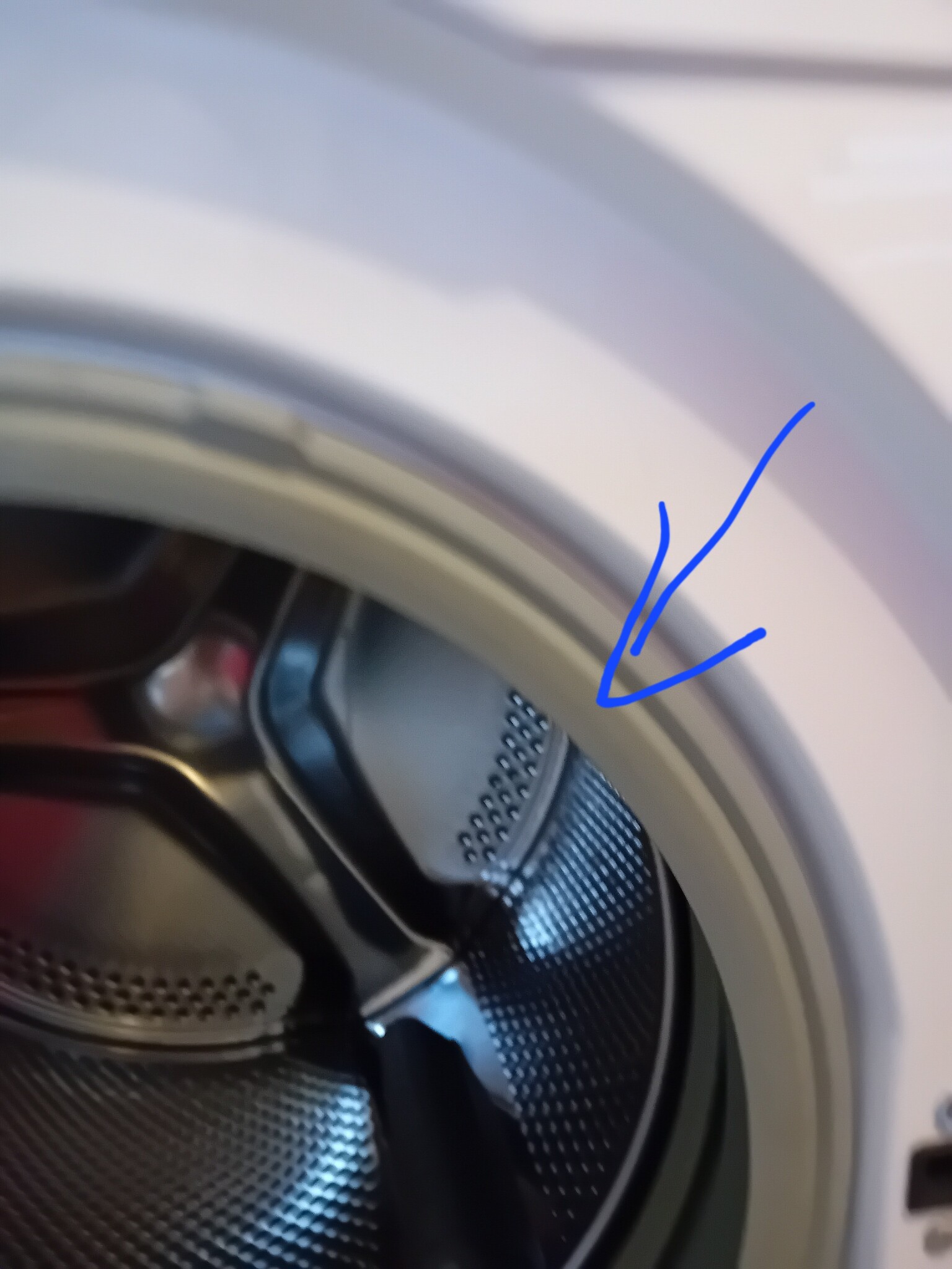

Cylinda FT 284 byte avloppsslang
Om flänsen är metallkanten så sitter den inuti där spetsen på pilen är. Det ser rätt ut tills jag stänger luckan.returen skrev:
Men ska gummit gå ända fram till glaset?
För när jag flyttade lite i sidled på själva fjädern på ringen så kunde jag stänga luckan ordentligt i alla fall men gummit går fortfarande inte helt fram till glaset.
Jag fick justera låset till dörren, det var inte helt hundra iskruvat så dörren stängdes inte riktigt. Var väldigt lite, någon mm precis vid låset men gjorde mer på andra delar av luckan.returen skrev:
Efter det gick gummit fram till glaset och jag har provkört och det läcker inget 😁
