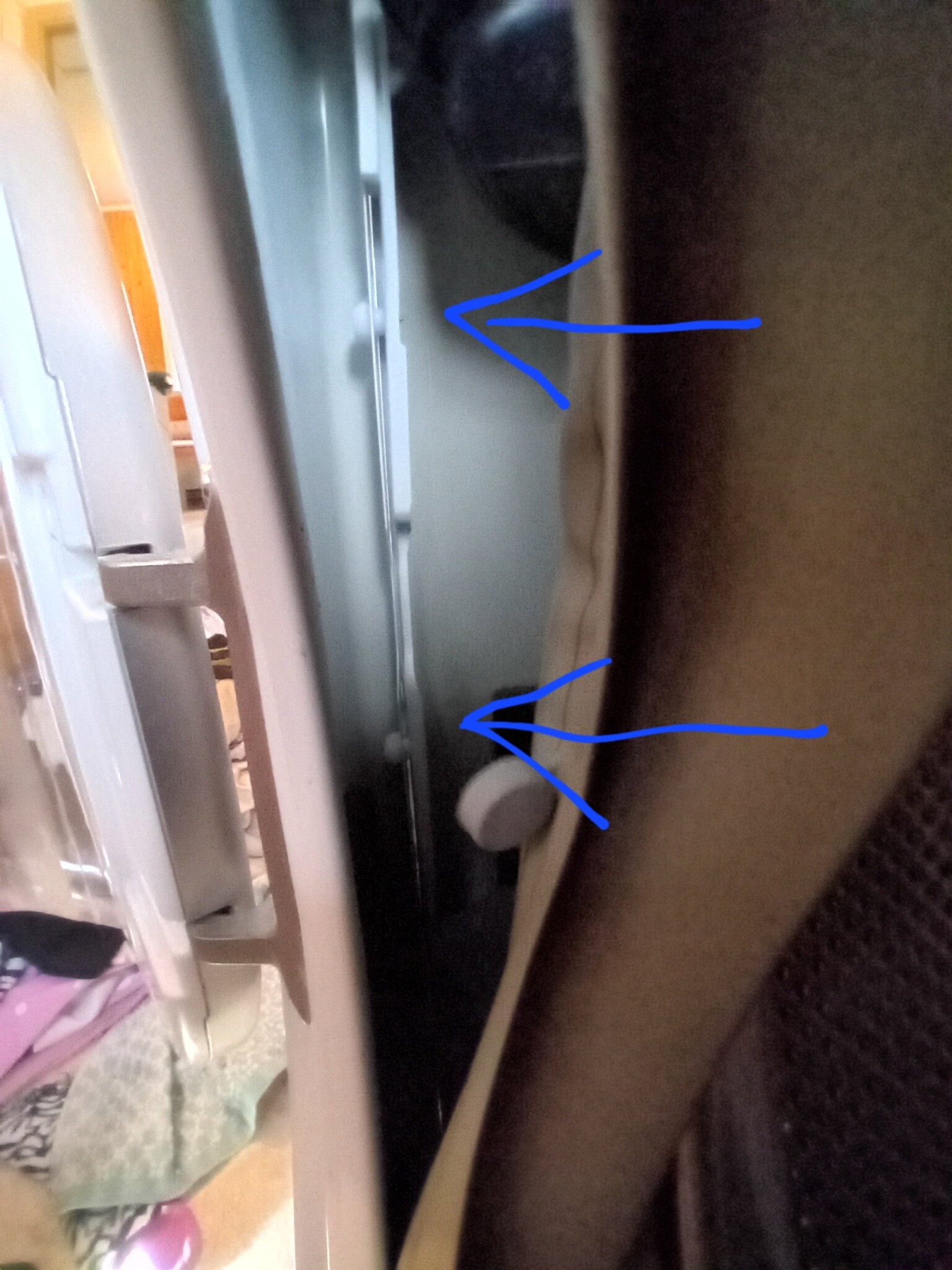

Hittade en video för att lossa fronten men när jag tagit loss "taket" på tvättmaskinen, bälgen och där man klickar fast dörren till tvättmaskinen så ska det vara att "bara ta loss fronten". Min sitter dock som berget och verkar ha dessa vita på sidan. Ska de loss eller är det något annat jag ska göra?
Tacksam för hjälp.

kanske skall lyfta fronten uppåt?
vonSallad
Det är inte att den kärvar, den är fastmonterad på något mer ställe.

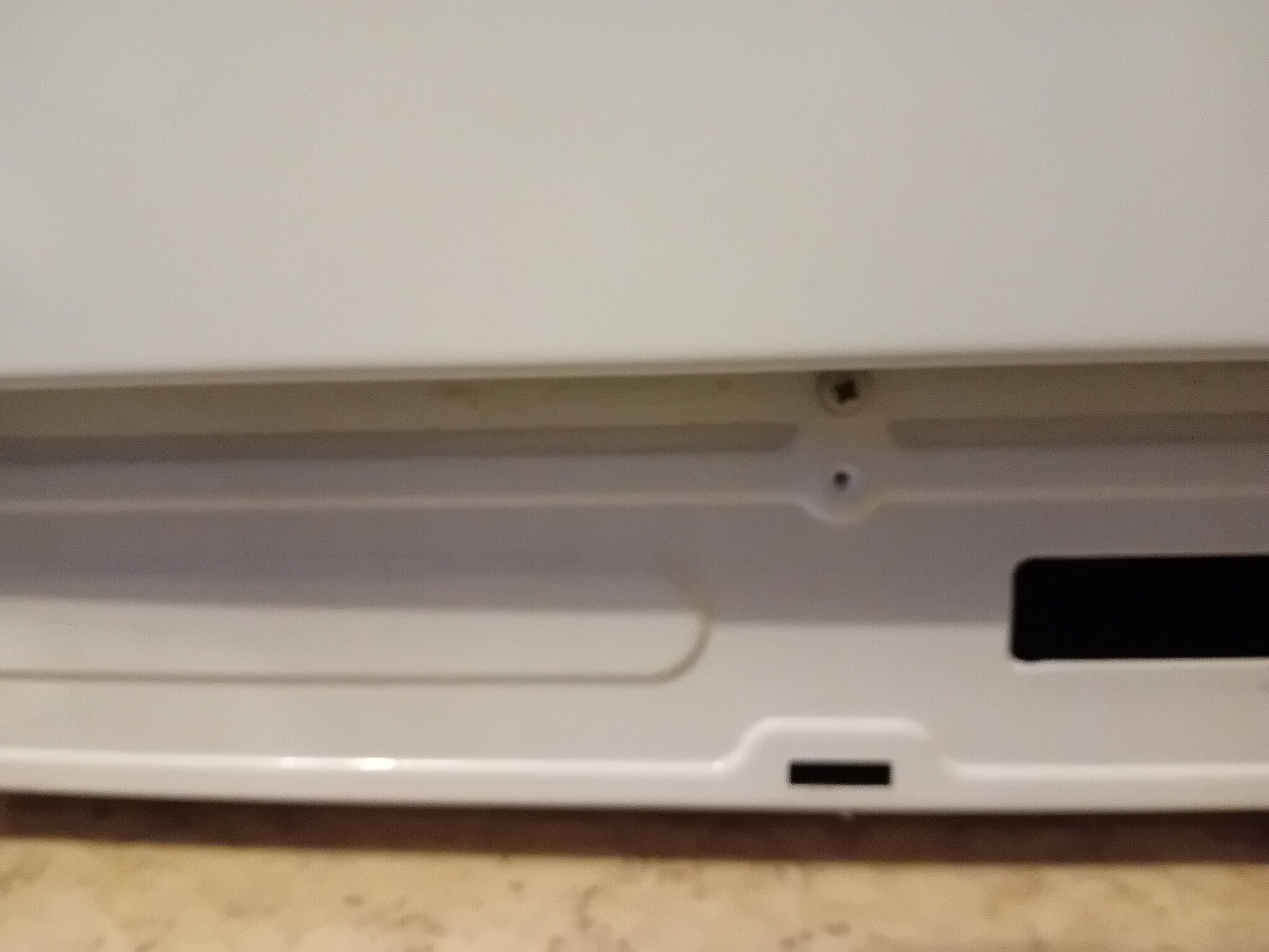

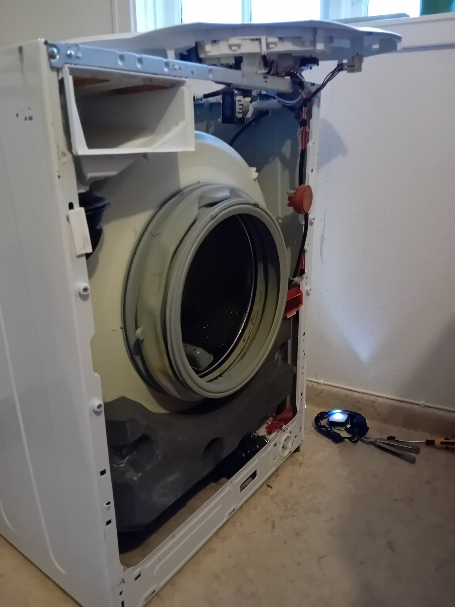

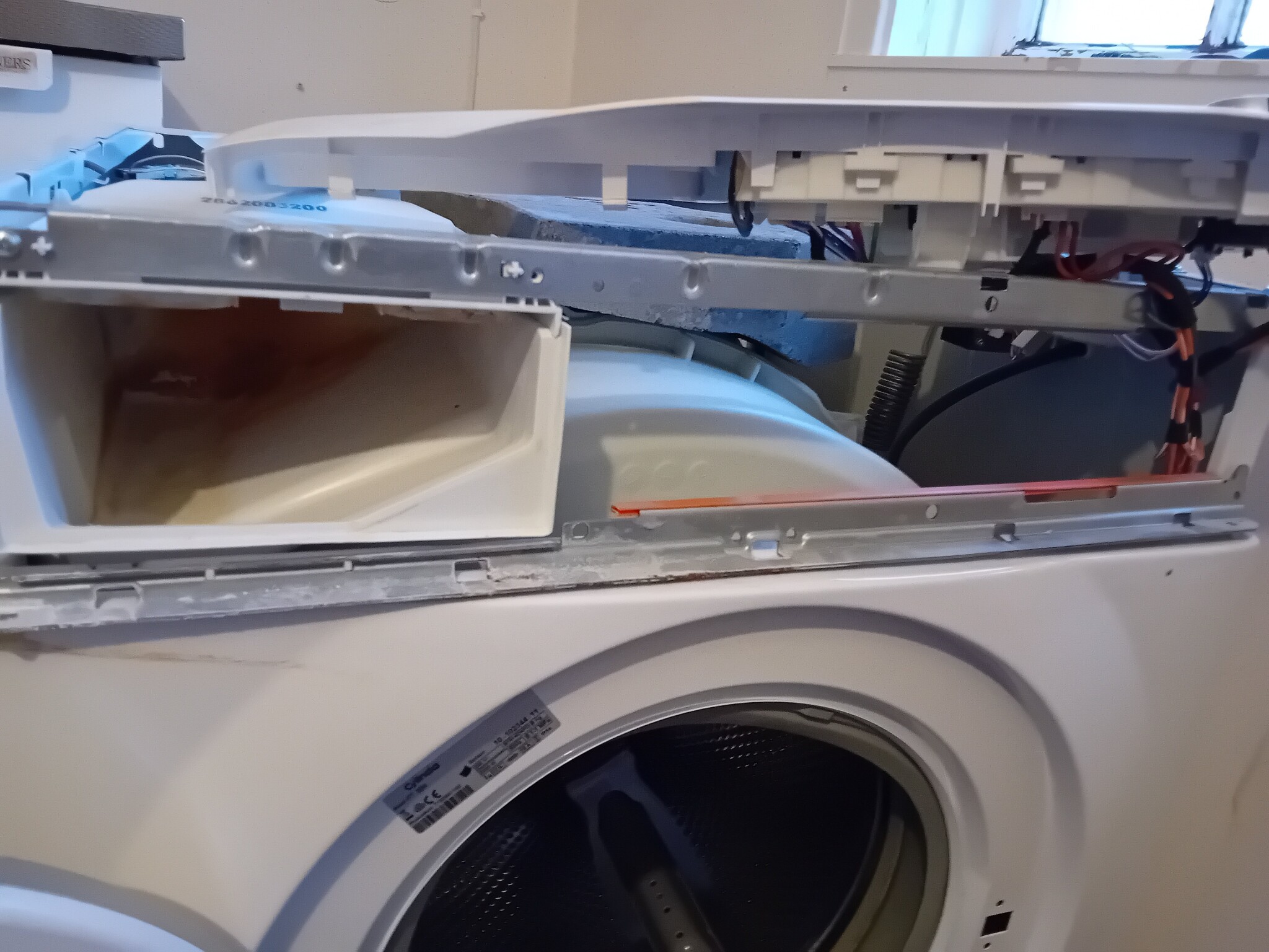

Okej. Uppdaterar här vartefter jag skruvar loss ifall någon annan behöver info någon gång eller om jag behöver in på framsidan av tvättmaskinen igen i framtiden och inte minns 😅
Framplåten är fastskruvad på fler ställen.
Först fick jag plocka loss displayen för att komma åt ett metallbleck som håller fast plåten på ovansidan.
Sedan har jag plockat bort plasten längst ner för att komma åt skruvar som håller fast plåten längst ner, så nu kan jag skjuva den upp-ner ca 1/4 cm men får fortfarande inte loss den. Äventyret fortsätter 😆

Plåten ska sen av nedåt på den här maskinen. Så nu är den äntligen loss!

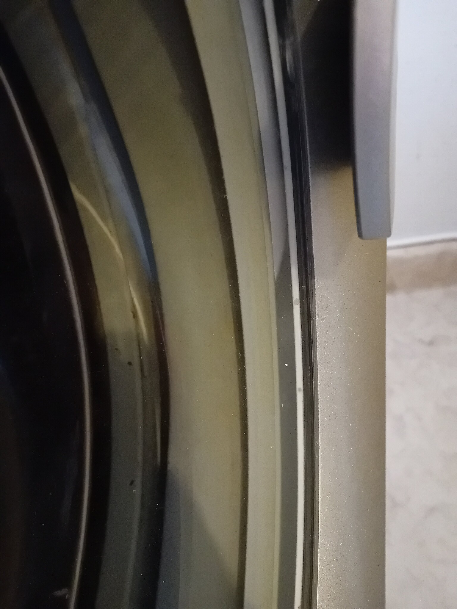

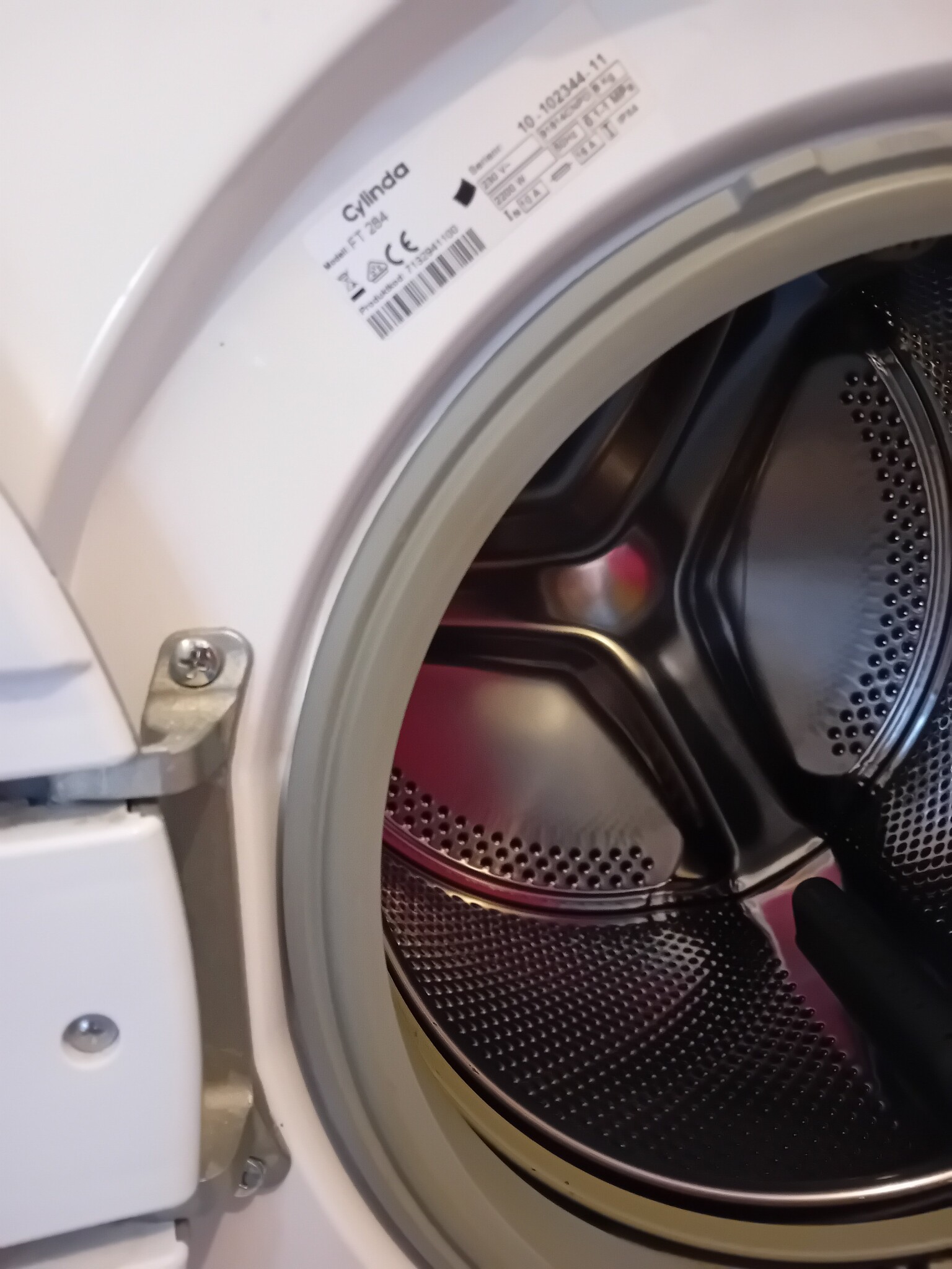

Har satt ihop allt igen men tycker att det ser ut som att jag satt på gummibälgen (osäker på om namnet är rätt) fel. Det är som ett glapp mellan den och luckan.
fick du dit spännaren?
du skall inte ha glapp till glaset i alla fall
vonSallad
Ja, jag fick dit spännaren men något måste vara fel för detta lär läcka. Tar fler bilder efter lunchen.

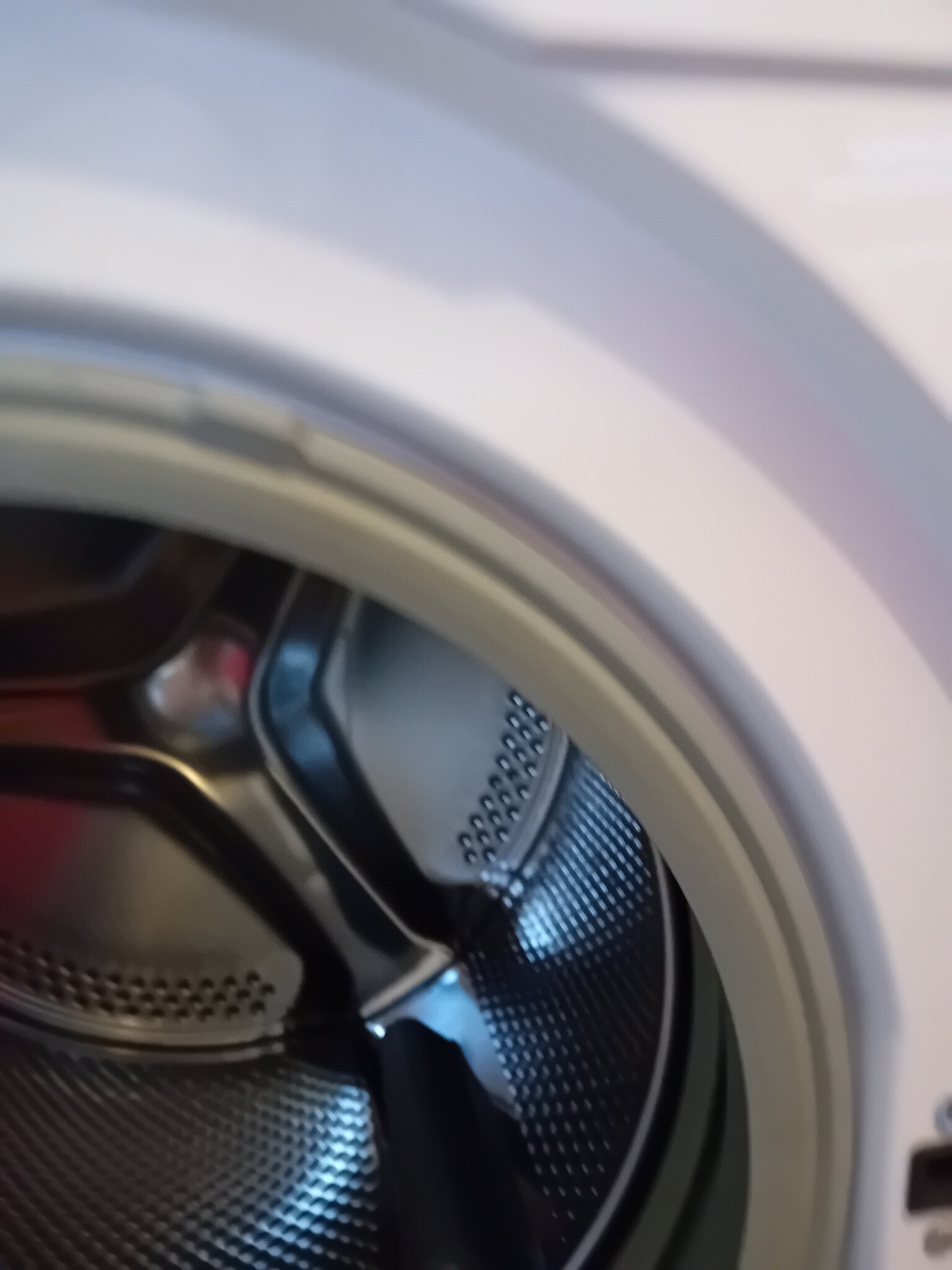

Vet inte om några av dessa bilderna säger något men det är ett försök.
  • Närbild av insidan av en tvättmaskins trumma.
  • Öppen lucka på en tvättmaskin av märket Cylinda, med synlig trumma.
inte super fokus men ser juinte fel ut
gummit skall ju träs runt flänsen innan man sätter på ringen
och det går inte att se här om det är gjort
