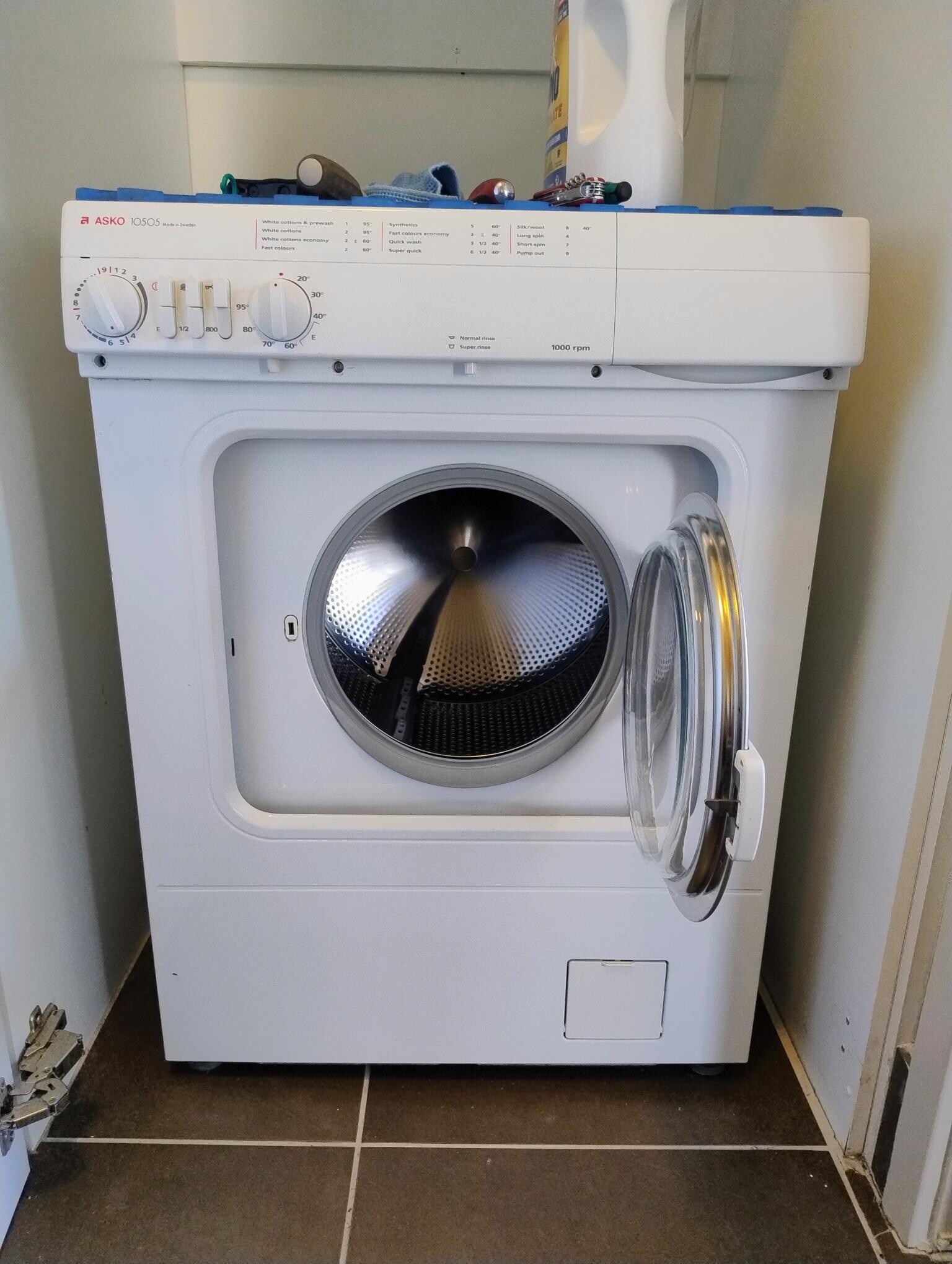

Min Cylinda 10505 slutade att fungera igår kväll och efter en kort felsökning så kom jag fram till att trummans motor inte roterade. Snabb sökning här på Byggahus hittade denna tråd med många goda felsökningsråd.
Idag lade jag maskinen på sidan och lossade kolen utan att demontera motorn. Något säger mig att jag inte behöver felsöka något mer. Mycket tydligare än så här tror jag inte att kolen kan tala om att de är dags att byta.
Hittat flera "webshoppar" som verkar sälja rätt sorts kol. Hade lite svårt att välja mellan de olika butikerna men valde till slut en som uppgav att de passade till 10505, bilden på kolen såg exakt rätt ut och kolen sades finnas i lager. (Finns två sorters kol till 10505 enligt Cylindas egna hemsida. CESET och FHP. Min har CESET om jag fattat rätt.) https://www.nettoparts.se/shop/kol-cylinda-tvattmaskin-629p.html . De är inte billigast med sin kostnad på 369 kr inklusive frakt, men har jag tur så skickas kolen idag och kan monteras imorgon. Sedan har jag en tvättmaskin som håller i drygt 20 år till hoppas jag.
Kolen beställda igår och kunde hämtas ut i eftermiddags. Nu fungerar maskinen som den ska igen och en mörk fyrtiotvätt körs i detta nu.
(Hör en litet "släp-ljud" jag inte lagt märke till tidigare. Får ta en koll på det vid tillfälle.)

Micke in Hudik,
I hope that this auttranslation is readable. I live in Canberra, Australia, and if that can somehow comfort you for the loss of your 10505 in 2020, your post and the discussion it created helped me get my 1995 Asko 10505 working again.
In the last 31 years, I have only had to change the drive belt once. The machine is not used much, probably 1 to 2 washes with cold water per week, and I have always spun at a lower 800 rpm. My brushes (charcoal) had worn down to 2 mm when the drum stopped spinning. The machine itself is almost like new with only a little less corrosion on the frame. The drum and door are like new.
The thought of replacing this amazing machine with a modern, inferior one made me sad. I was lucky to find your post because very little information about these older Swedish machines shows up in web searches. In short, I replaced the brushes and it works like new again. Many thanks to you and everyone who contributed. Jeremy
