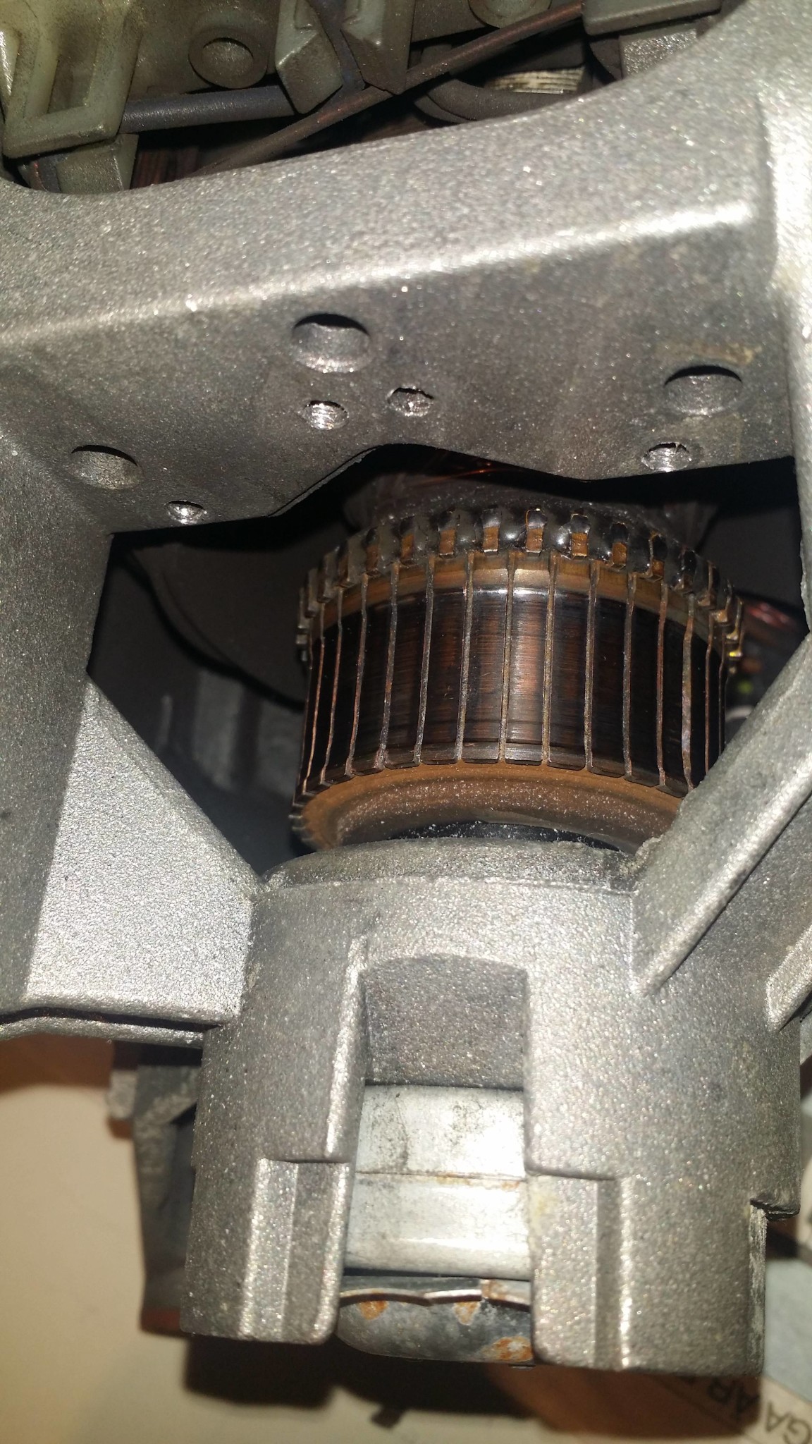

ta en bild på kollektorn
du kan ju prova att skära ner den skadade delen av kolen så att de inte är delade.
du har på dessa kol inte rätt utseende på slitytan pga av att de delat sig och eller kollektorn (billig pirat tillverkning).

Nja, så här ser kollektorn ut...
Lite sliten, efter 21 års slitage, men ser inte skadad ut, tycker jag.
Denna borde väl funka?

Din kollektor är extremt sliten
Kolen når inte ner pga kanterna
Svarva och hoppas att det finns material för det
Eller byt motor

Kan bli svårt att svarva då det oftast inte går att få bort remskivan och lagret innanför
Borde inte kolen slitas ner tillsammans med kanterna på kollektorn?
Ok, att kanterna gör att nya kol inte når ner...
Men min motor slutade ju funka helt plötsligt 4 år efter senaste kolbyte.

Kolektorn skall bara helt plan, inga kanter alls.
Om du kört med för hårda kol och eller fjädrar så slits den ner snabbt ( pirat)
Du menar alltså att jag köpte piratkol senast?
Nja, att de separerade verkar ju inte helt bra...
