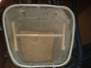

Jag provade med vit plasthink, insidan täcks tyvärr av damm så det var svårt att så nivån i hinken, vidare imploderade hinken fullständigt om man höll för munstycket.
Provade ett tag med ringar på insidan för att förhindrade att hinken kollapsade, funkade, men var kass för att damm la sig på förstyvningarna, besvärligt att tömma.
Skrotade den iden, och slaktade grovavskiljare typ Jula, 200SEK, tätning i lock, hinken har som oljefat en utvalsad "ring"så den kollapsar inte.
Enda minus, man märker först att hinken är full, när dammsugaren suger dåligt, tyvärr går då mer damm vidare till dammsugarpåsen.

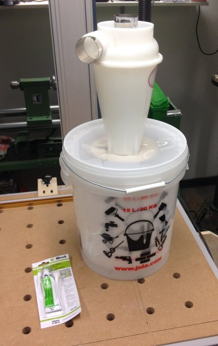

Ville själv ha en transparent hink så jag köpte en enkel hink med lock på Jula (Art # 164-010, http://www.jula.se/hink-15l-164010). Självklart så kollapsade tunnan när man strypte flödet så jag blev tvungen att hitta på något.
Lösningen blev att skaffa en likadan tunna till och limma på den utanpå den första med silikon. Det verkar faktiskt fungera och min Kärcher 5.600 drar inte ihop tunnan efter modifieringen.
Monterade cyklonen i det lock som Jula säljer till tunnan med hjälp av en plywoodbit som stadgar upp inifrån.
Kostnad: 19+19+7 kr (silikonet hade jag redan...)
I och med att Julabonusen singlade ner i mailboxen så blev det i princip gratis.
(Hur transparent hinken är efter modifieringen återstår att se...)

Hur känns infästningen mellan cyklon och lock, tycker det ser lite vekt ut...
Ska ha min i bilen och risken är väl att den får sig lite törnar...

Första tanken var att ha en plywoodskiva på varje sida men det kändes inte som det behövdes. Den känsligaste punkten blir ju ändå mellan själva cyklonen och det man fäster in den i eftersom det inte finns något mer fäste. Cyklonen skruvas ju underifrån och har fyra fästen för dessa skruvar, skruvar man fast cyklonen i ett stabilare lock är ju hållfastheten indessa densamma men då locket är mindre eftergivligt så borde det bli lättare att knäcka fästena.
