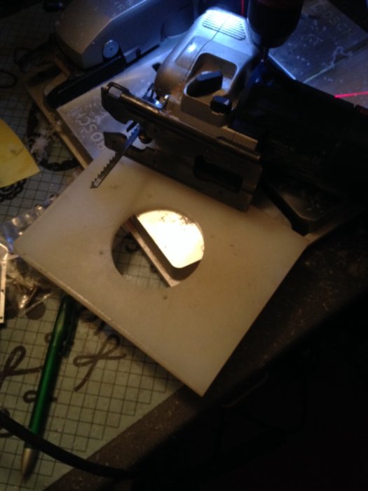

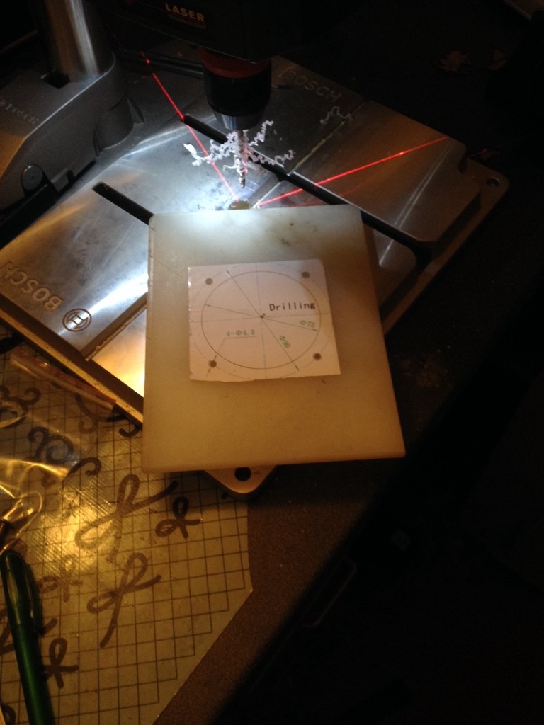

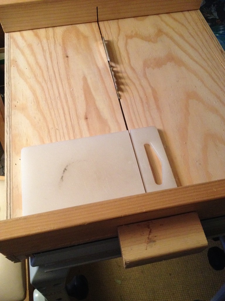

Började leta runt efter en tunna. Pratade med grannen som sa att hans svärfar skulle slänga en avskiljare typ grovis, så den kunde jag få. När han kom med den visade det sig vara en med motor, "asksug" eller vad de kallas. Så ihop med en gammal skärbräda och lite cykelslang som tätning blev det ett snabbprojekt på fredagskvällen. Kändes lite knäppt att skruva bort en fullt fungerande motor för att få dit min cyklon...
Lite byggbilder
Nu återstår lite bättre tätning mot slangar och byta ut cykelslangen för att täppa igen det gamla inloppet och täta mot skärbrädan
Lite byggbilder
