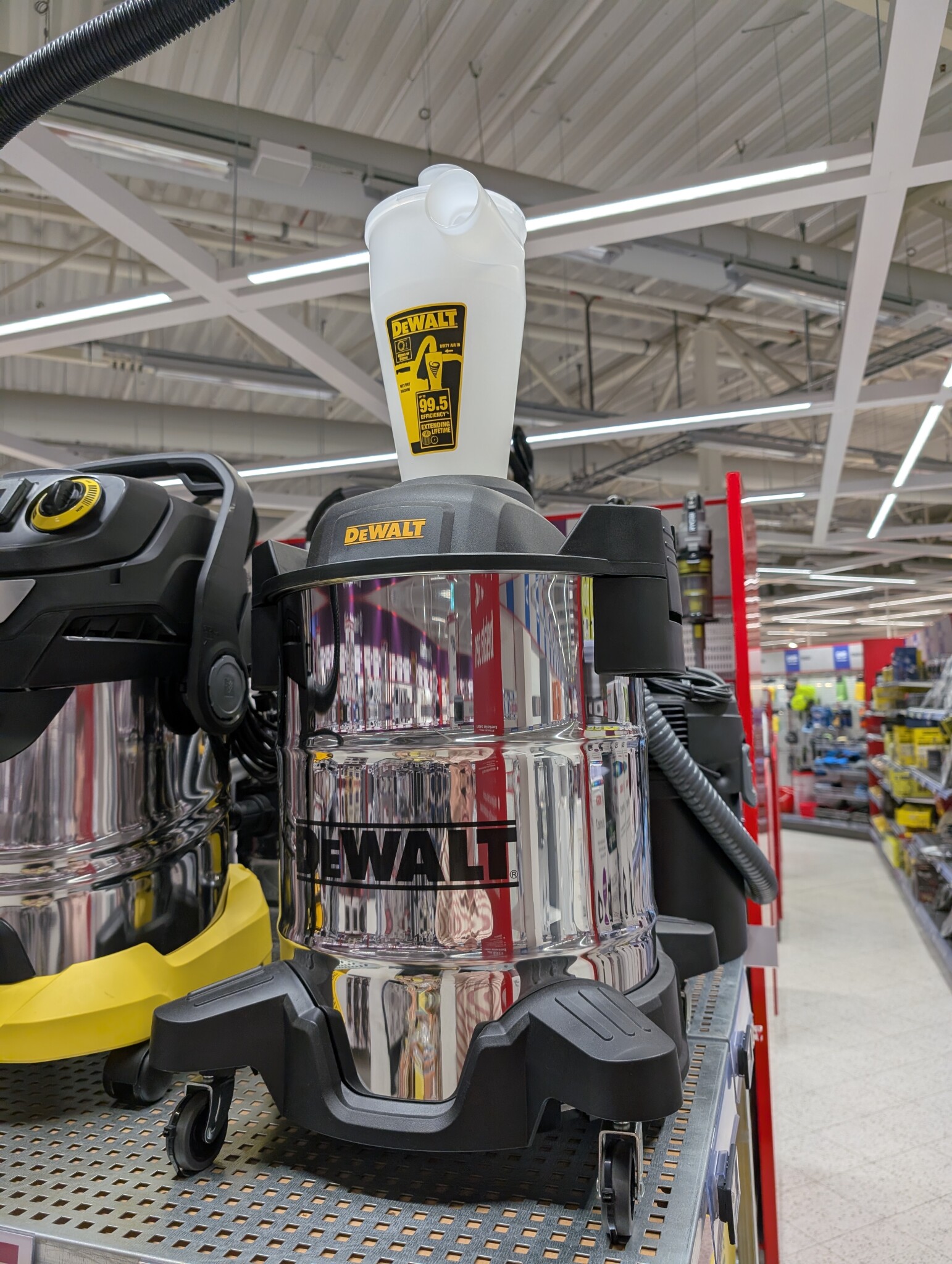

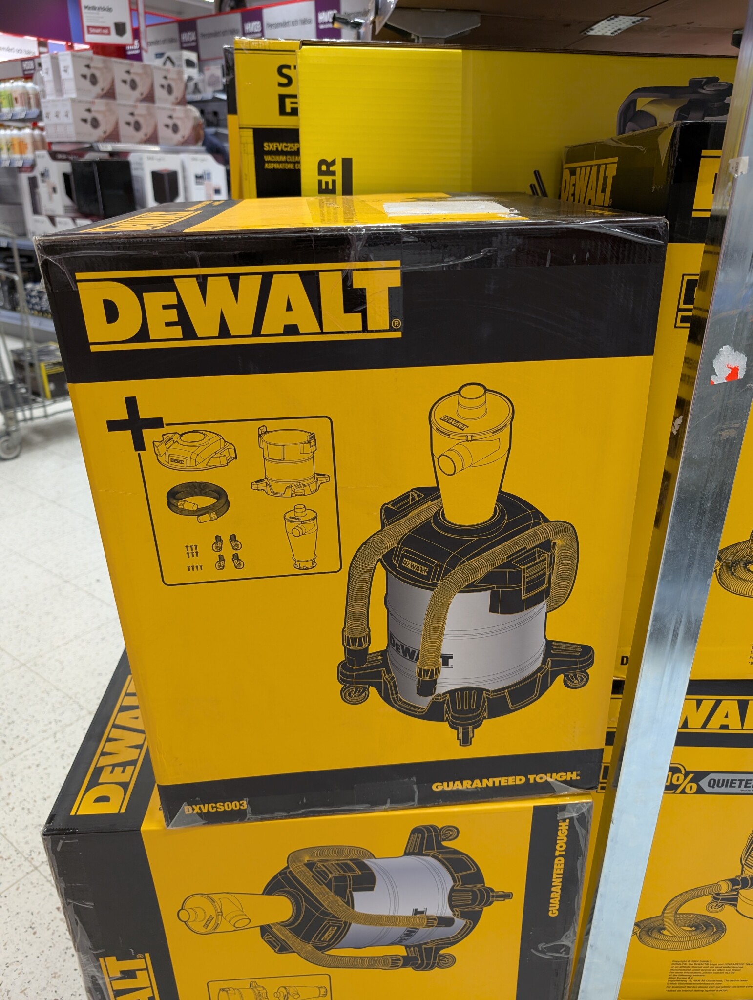

  • Dewalt grovdammsugare med cyklonavskiljare på hylla i butik.
  • Förpackning av DeWalt dammavskiljare med cyklonmotiv, fotad på butikshylla med andra produkter i bakgrunden.
Beretic och 4 till
K Krux skrev:
Hur bra sug kan man få till med dammsugare och cyklon? Förstår att allt beror på dammsugaren. Men är det så det kan funka bra och effektivt att använda till typ en svarv och en bordfräs med en grovdammsugare
Förutom dammsugaren har slangdiametrar längder och adaptrar påverkan på sugprestanda med cykloner. Har själv cyklonen från DeWalt. Bifogar länk till tidigare inlägg:

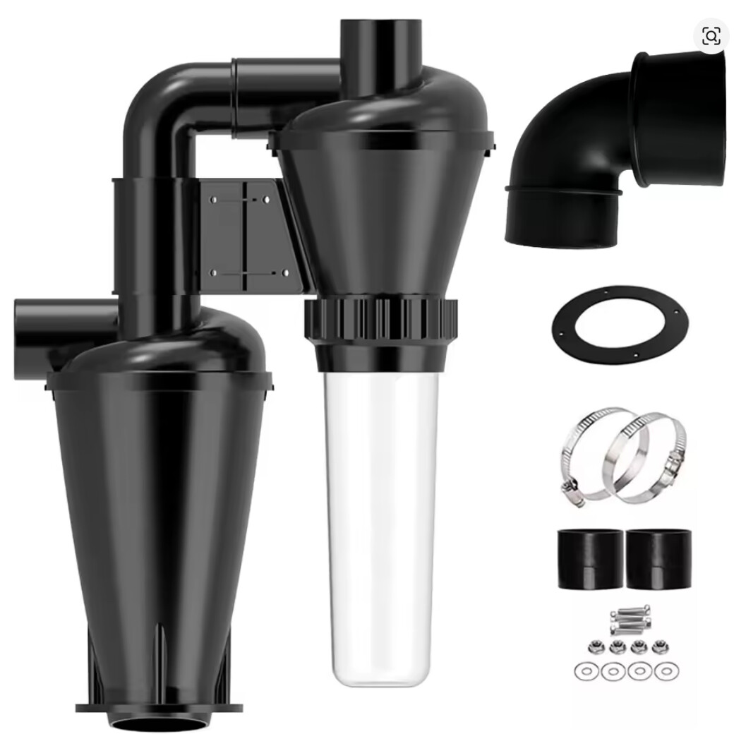

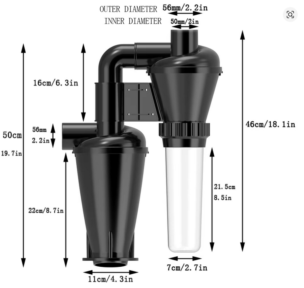

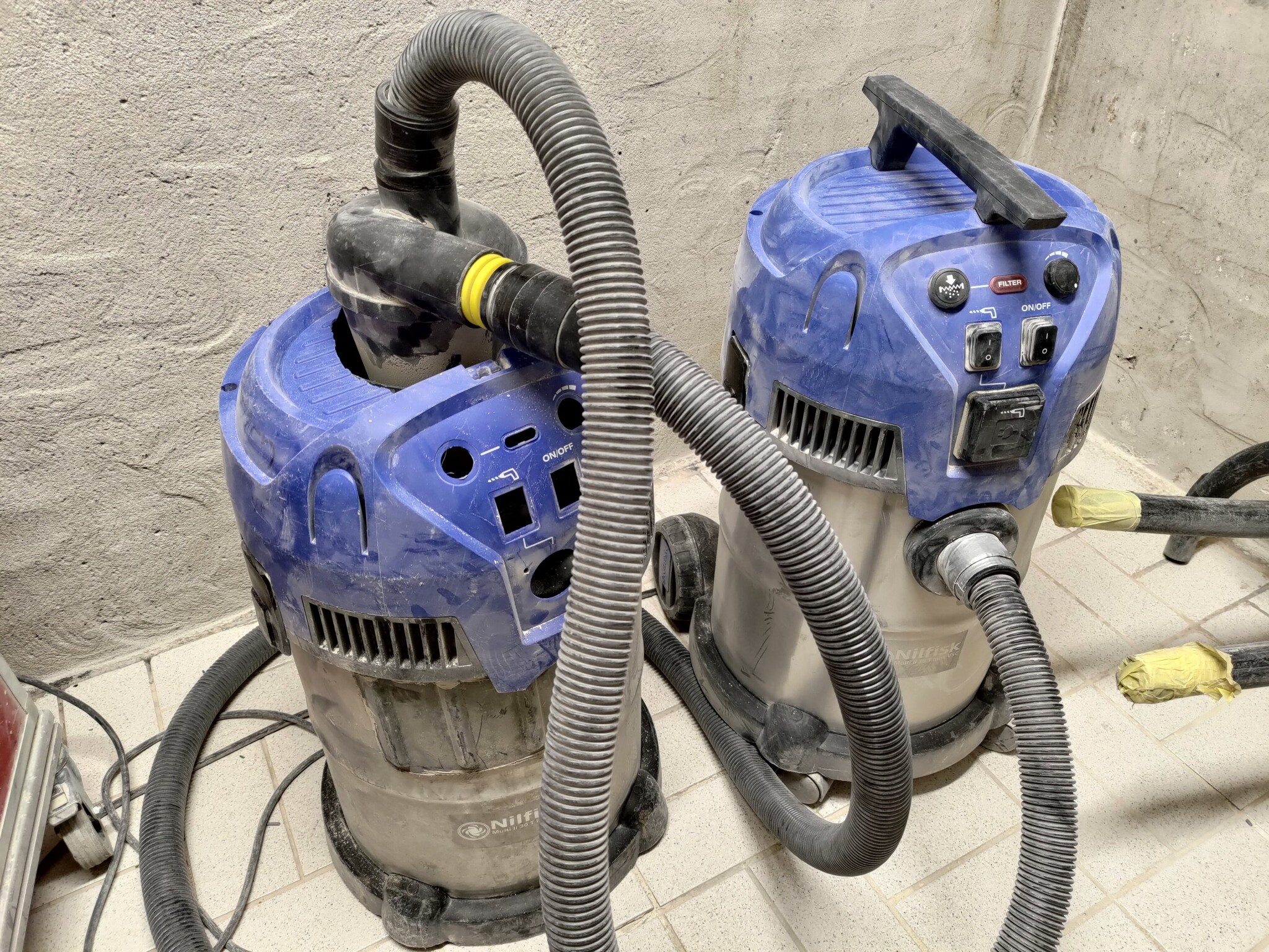

Efter att ha läst igenom hela tråden och mer därtill så är jag fortfarande lite fast. Jag har köpt en kinacyklon och monterat den på en död nilfisk grovdammsugare. Gjorde enorm skillnad och kan slipa längre innan det är stopp. Estimerar att cyklonen tar ca 95% av dammet men det sista fina dammet sätter igen påsen/filtret i grovdammsugaren 😢
Någon som testat tvåstegscyklonen från aliexpress?
https://www.aliexpress.com/item/1005008647808866.html
Jag har beställt en, i värsta fall har jag en extra cyklon till centraldammsugaren.
Eller finns det något annat alternativ för att bli av med det finaste dammet?
Fukta väggen? Har funderat på att börja med att spraya lite vatten på väggen innan jag börjar slipa så det med lite tur binder det värsta men jag är lite nojig över att det kan bli tokstopp i slangarna istället...

Du har väl filterskakfunktion på den där nilfisken? Borde det inte räcka att köra den lite oftare. Det finaste dammet kommer ingen cyklon att ta eftersom de bygger på att luftmotståndet/vikten för partiklarna gör att de bromsas upp i cyklonen och faller ner.
Köp påsar och filter av bra kvalitet och byt löpande så får du bäst funktion imho.
Med en extra cyklon tappar du mer av sugeffekten, men upplever du att det är tillräckligt kvar kan du ju prova, lite mer lär den väl ta än idag tänker jag, men att du får det mest av det fina gipsdammet i filtret tror jag är oundvikligt.
