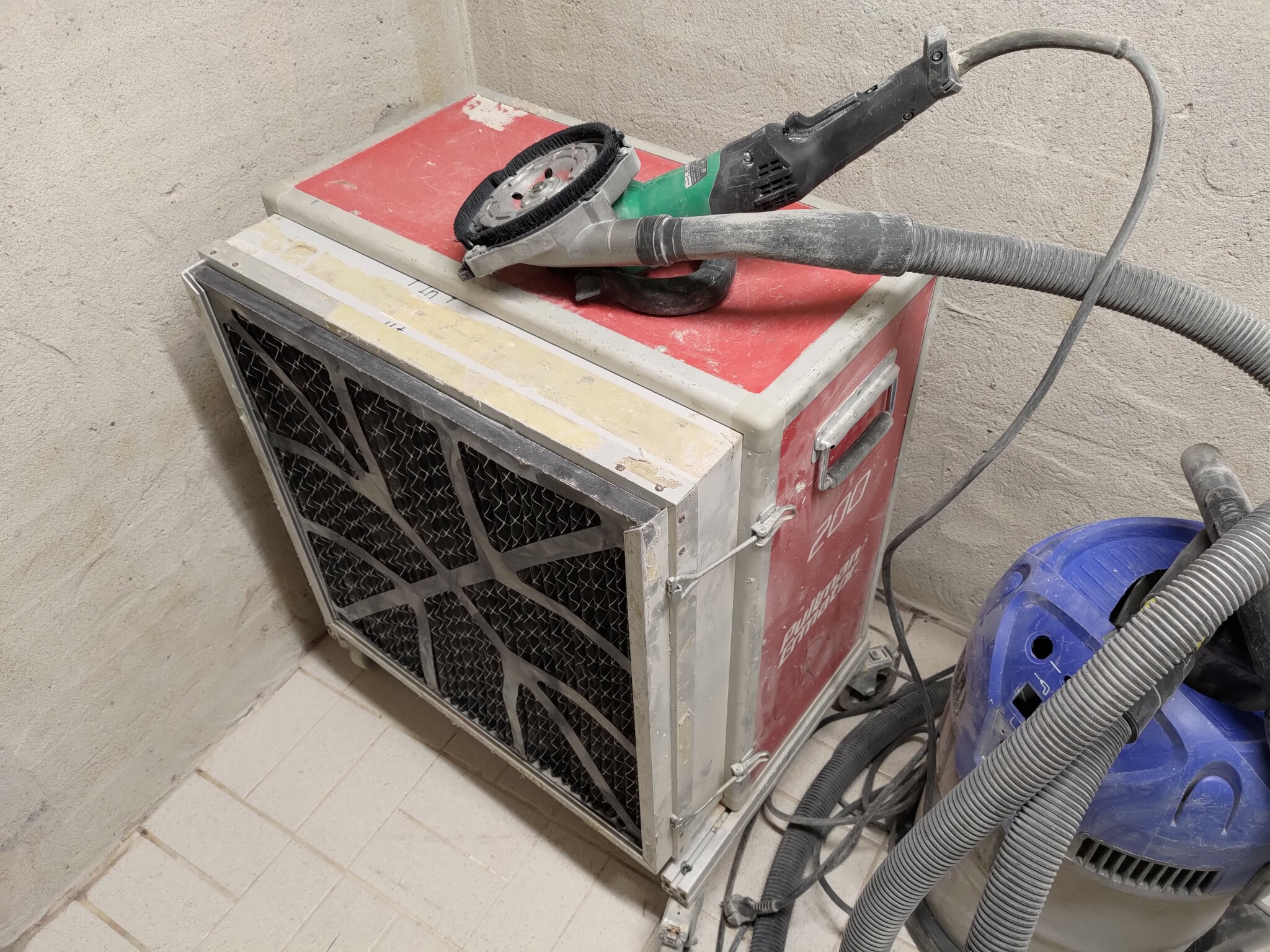

Övrig uppställning för den nyfikne:
Jag har paxfläkt ut samt dörren igendragen (inte helt för jag måste få in el från annat rum). Blir minimalt med damm utanför så det är inte bekymret denna gången.
Pullman A2000 bredvid, så dammhanteringen i rummet är riktigt bra men filtren är svindyra.
Förfiltren kostar 150-200 kr/st och hepafiltret närmare 4000 kr så jag vill inte nöta på dom i onödan...

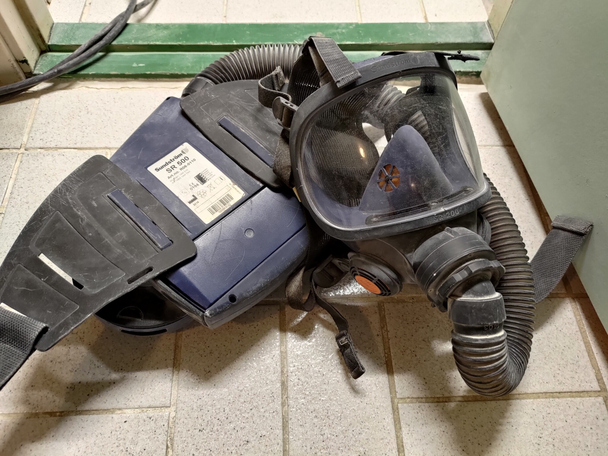

För min personsäkerhet kör jag med en Sundström SR500 med P3 filter och en SR200/SR580. Drygt när den skriker också för att förfiltret är tätt. Givetvis peltorkåpor och även öronproppar för det både dånar och ylar rejält i det lilla rummet...
Hade jag inte haft Pullman luftrenaren hade jag behövt något kraftigare än en paxfläkt för att få tillräckligt med luftombyte i synnerhet när dammsugaren börjar försämras. Luftrenaren är fantastisk och värd varenda krona.

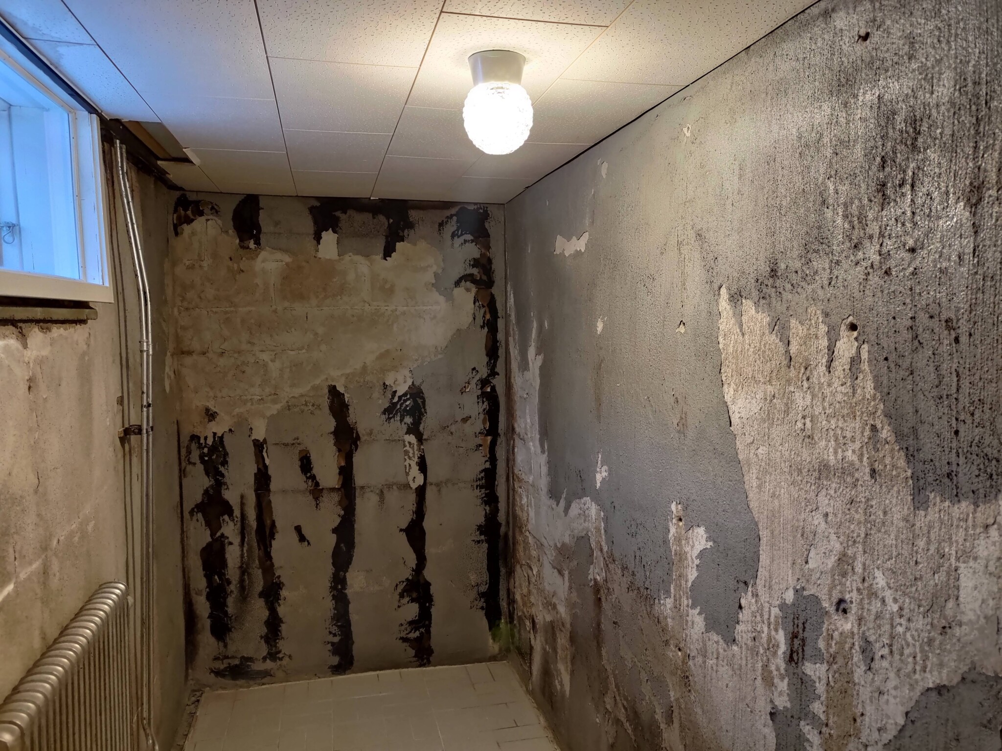

Jag har slipat hela ytterväggen på källaren inför dränering (bort med tjära och plastfärg m.m.) så den kan andas fritt mot 200mm isodrän. Sen har jag bara hunnit slipa ett rum på några kvadratmeter inne, resten av källaren är kvar så jag är inte ens halvvägs än om man räknar kvadratmeter. Så dammhantering är helt klart prioriterat men inte jätteakut då inget förstörs av att vara som det är idag men det blir inte bättre heller.
Alla ytterväggar i källaren har papp-5cm frigolit-papp-gips-papp-tapet och några innerväggar bara tapet. Dräneringen har varit ur funktion många år så finns inget att spara.
Bilden är från ett av förråden som jag rivit ut allt organiskt ifrån (taket är även nedtaget idag men det var fint förutom närmast vägg). Höger vägg är en innervägg som var klädd med spånskiva målad i plastfärg och sen ELFA hyllor på. Spånskivorna var mättade med vatten och så mjuka att dom inte gick att lyfta utan att det smulade sig. Det svarta till höger i bild är mögel och rester från spånskivorna
Vänster vägg och rakt fram är ytterväggar som var isolerade med papp närmast väggen och sen frigolitisolering osv.
Enda sättet jag sett att få detta rent på riktigt är att slipa bort ytskiktet och börja om med ny puts och färg som andas.
Jag har inte läst på så mycket att jag kan skillnad på alla dammsugarmodellerna som finns ute och vilka funktioner som verkligen behövs eller om det är någon modell som inte är optimal utan mer för tex träarbete. Jag skulle behöva gräva lite där inför köp också
60-talshus så finns lite asbest också men primärt är det betongdamm och mögel nu så det är mer förlåtande.nanowire skrev:

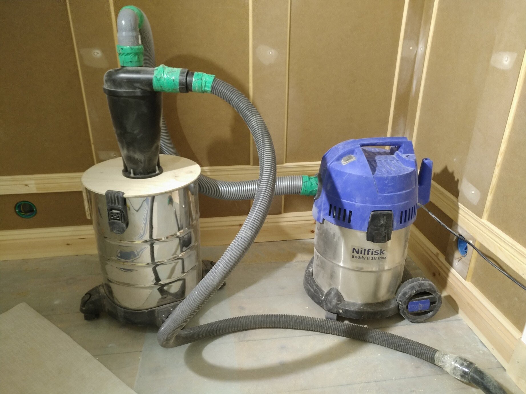

Jag använder den avlagda dammsugaren som behållare till cyklonen. Har funkat kanon fyra år och tiden mellan rensningar av filtret i "huvuddammsugaren" är 100 gånger längre. Utan cyklonen blev kraften märkbart sämre efter bara några minuters körning med giraffen. Nu kan man slipa ett helt rum utan problem.S saiter skrev:
