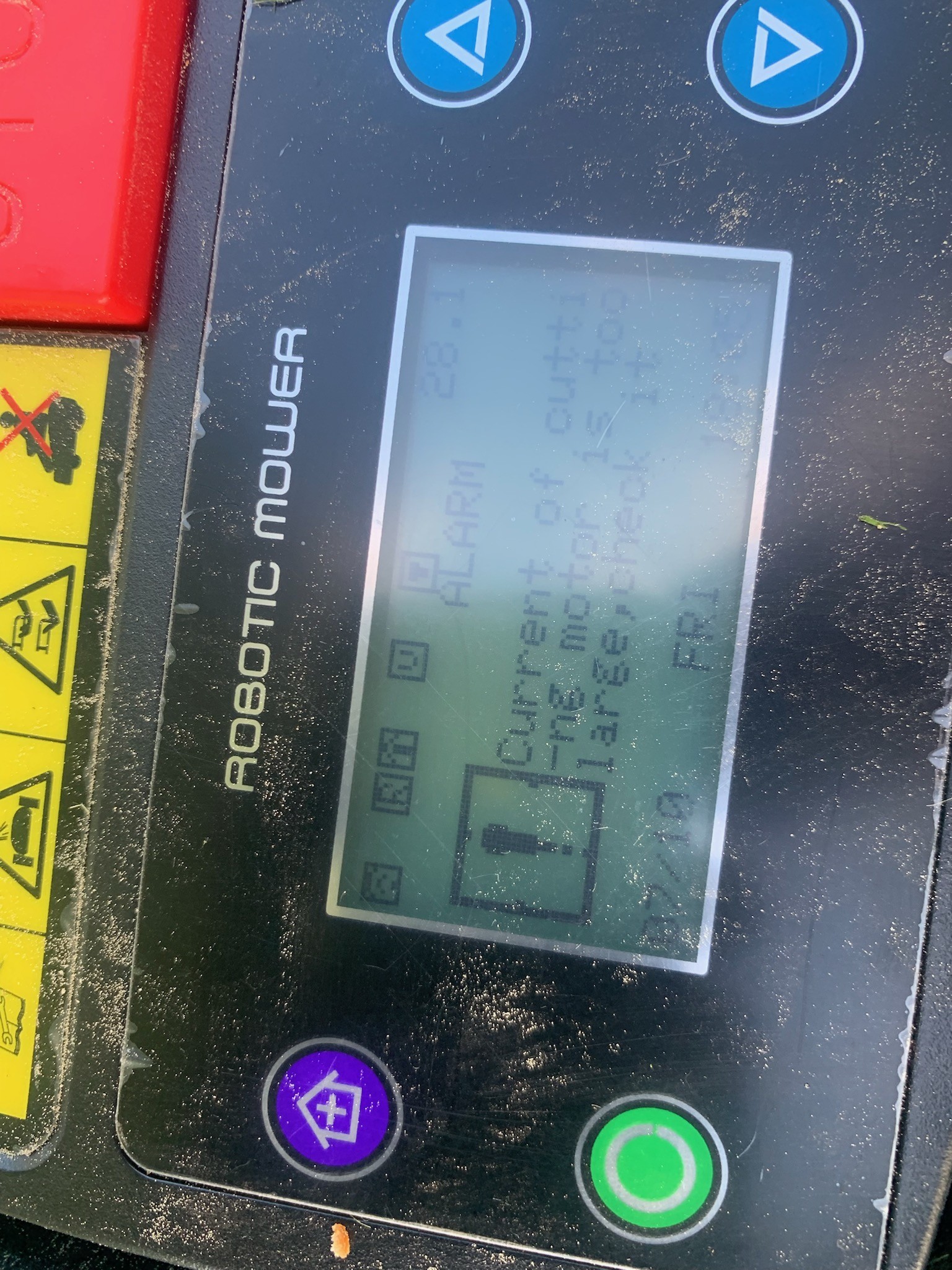

Hej , jag har en ny köpt robot gräsklippare som fungerar några dagar men nu klipper inte längre och får upp ett fel’’current of cutting motor is to large’’ någon som vet hur jag kan åtgärda felet. Den klipper 1-2 minuter och stannar helt bara så
  • Display av robotgräsklippare med felmeddelandet "current of cutting motor is to large".
F
långt gräs så den går tungt? Om det är så, höj klipparen till maxhöjd eller klipp över gräset med en motorklippare först.
