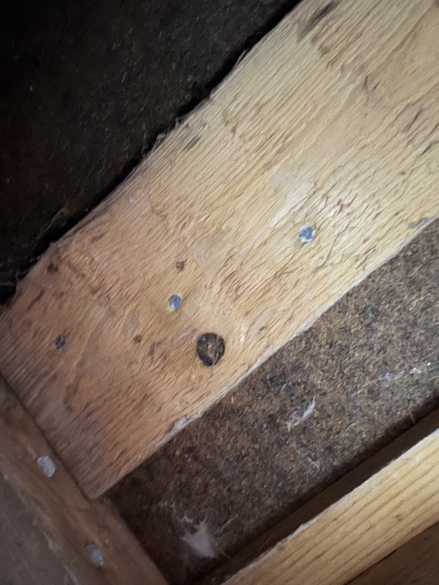

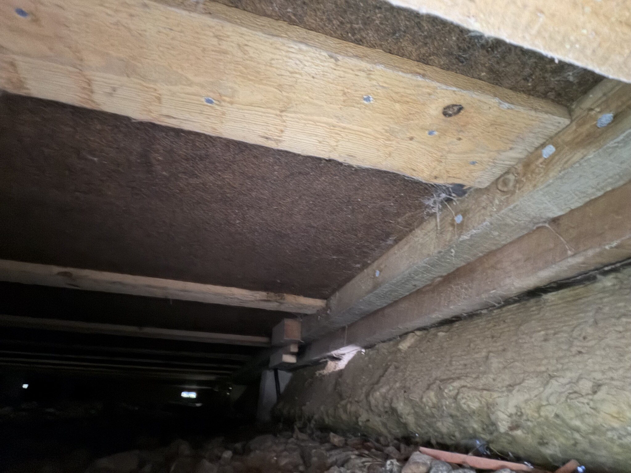

E Erika Olsson #1 Medlem · 1 inlägg 4 sep 12:33 Erika Olsson Medlem 1 inlägg 4 sep 12:33 #1 Har ett fritidshus från 1972 som luktar väldigt starkt stuga. Har ingen inspektionslucka men hittade ett ventileringshål. Någon som utifrån bilderna kan se om det är cuprinolbehandlade skivor? Inloggade ser högupplösta bilder Logga in Skapa konto Gratis och tar endast 30 sekunder Inloggade ser högupplösta bilder Logga in Skapa konto Gratis och tar endast 30 sekunder #cuprinol
Pjosk75 #2 Medlem · Uppsala · 1 579 inlägg 4 sep 13:00 Pjosk75 Medlem Uppsala 1 579 inlägg 4 sep 13:00 #2 Hej Troligen så är det asfaltsboards, alltså en asflatsbehandlad träfiberskiva.
Bo arnold #3 Medlem · 971 inlägg 4 sep 16:13 Bo arnold Medlem 971 inlägg 4 sep 16:13 #3 Det är asfaboard finns fortfarande att köpa Hunton
