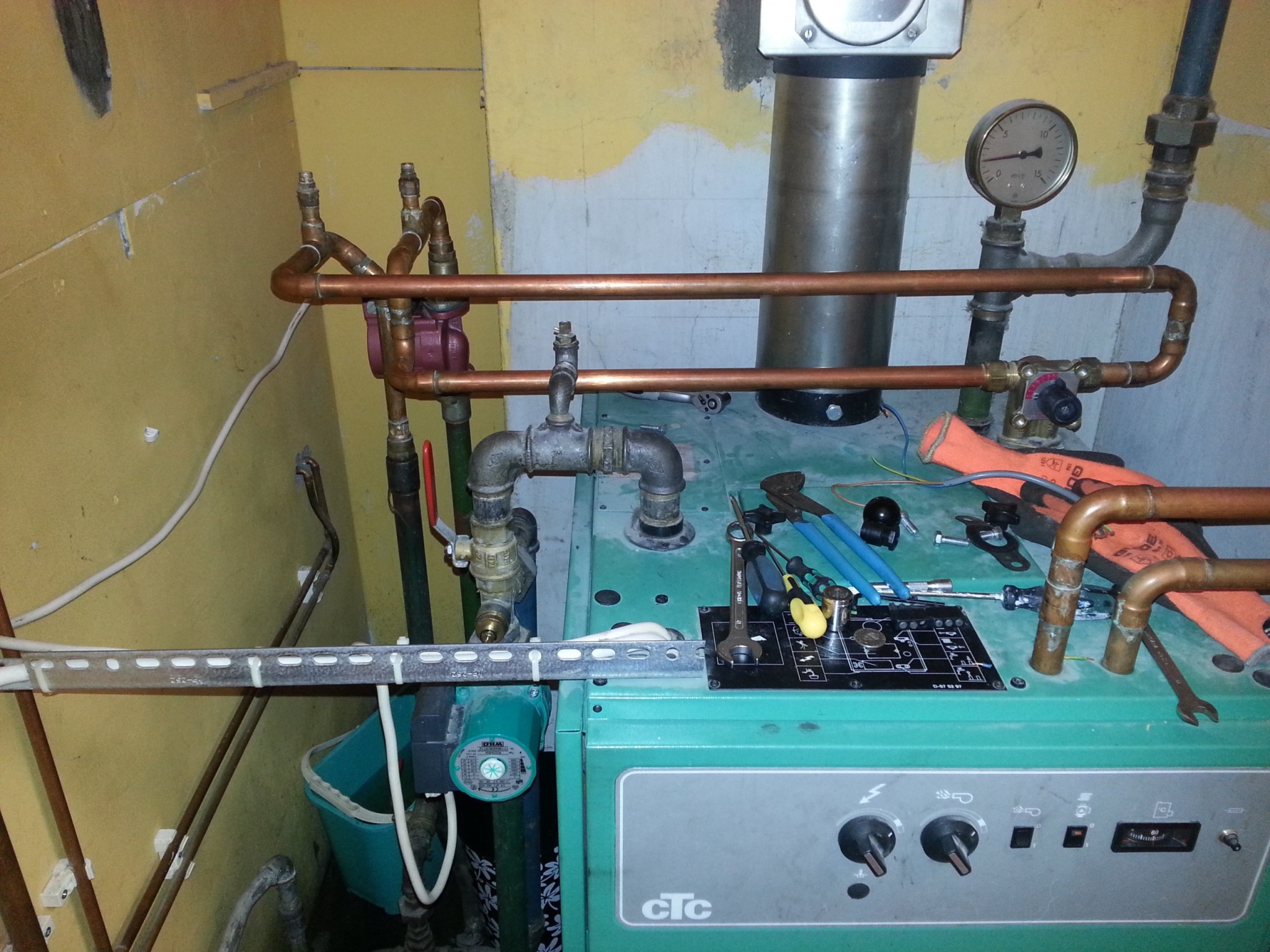

En polare till mig har problem med sin panna, han får ingen värme ut på elementen men golvvärmen fungerar. Vi har bytt cirkulationspump men problemet verkar kvarstå.
Min fundering är om vi satt pumpen åt fel håll? Pumpen var bytt en gång innan och vet ej om den satt rätt men den vi satte dit sitter som den förra.. shunten verkar fungera för det blir varmt på rören både före och efter. Den röda pumpen är bytt och cirkulationen på båda pumparna går uppåt, vet ej om bilden hjälper något? Tacksam för hjälp. Mvh

vilken riktning har pumpen, brukar vara en pil ingjuten för att visa rikningen. hur är trycket i systemet? fyll upp och börja lufta
Den nya pumpen kärvade och gick bara ibland.
