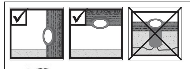

I mängder av trådar här på forumet så talas det om Cosa-serien. Den tycks gå att dimmra (enligt http://molectric.com/) men jag känner mig väldigt tveksam till om de fungerar som decklight monterade i trallen när de bara har IP44-klassning på inkapslingen?
T.o.m Brilliant själva indikerar ju att de inte ska monteras i golv. Vad fan ska man tro?
https://www.brilliant-ag.eu/media/pdf/3c/b2/a0/montage_g03093_75.pdf
Installationsscheman för decklights med korrekta och felaktiga monteringar visande golv och skyddsgrader.

Bilden indikerar väl att de inte får vara under mark...?
Hmm, ja, kanske? Lite konstig bild.
Men rent allmänt känns ju IP44 i armaturerna som ganska klent?
IP44 är "stänkskydd" så de ska tåla regn som kan rinna bort men inte att bli stående i vatten.
