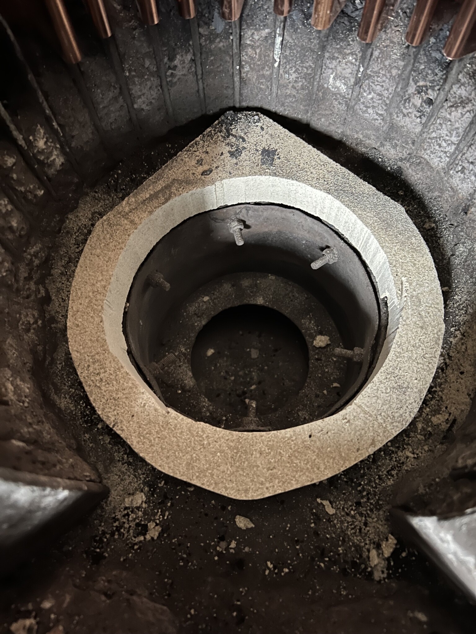

Tack, här kommer då en bild på det rejäla schaktet mellan härd och asklåda. Det följde med ett roster i massivt svartjärn (svårt att veta när den tillkommit) som placeras på bultarna/insticken. Skillnad i diameter gör att luft och aska har möjlighet att passera mellan roster och schaktvägg.
Fridens,
tjr
Bild av schakt mellan härd och asklåda med synliga bultar där ett massivt svartjärnroster kan placeras, med plats för luft- och askpassage.

Tyvärr inget han visat mig men han talade om det och beskrev att det hade gått bra. Just den runda formen som Thorvald kallade "logisk eldhärd" är gynnsam om man eldar i en cylindrisk eldstad. Trixet för att få kopparkaminen att funka optimalt diskuterade vi flera gånger och det blir en balansgång mellan att låta de varma gaserna/lågorna stryka kopparlamellerna och hålla hög temperatur. För låg temperatur gör att en del inte förbränns och sotar i stället.
Du har tydligen ett ex. av pelletspannan vi diskuterade. Vi konstaterade att pelletsbränning passade kaminen bra, liksom att ha en gasbrännare på botten.
Lite off-topic diskuterade vi även hur man skulle få till bättre oxidation (syretillförsel) till vedgaserna där vibration av luften i förbränningsrummet var en idé. Typ låta en högtalare (10”, monterad på ett rör så den inte blev uppvärmd) som man kan köra med en tongenerator så en optimal frekvens och amplitud kunde styras ut. Jag tror aldrig det provades.
Har du provat att köra pellets?

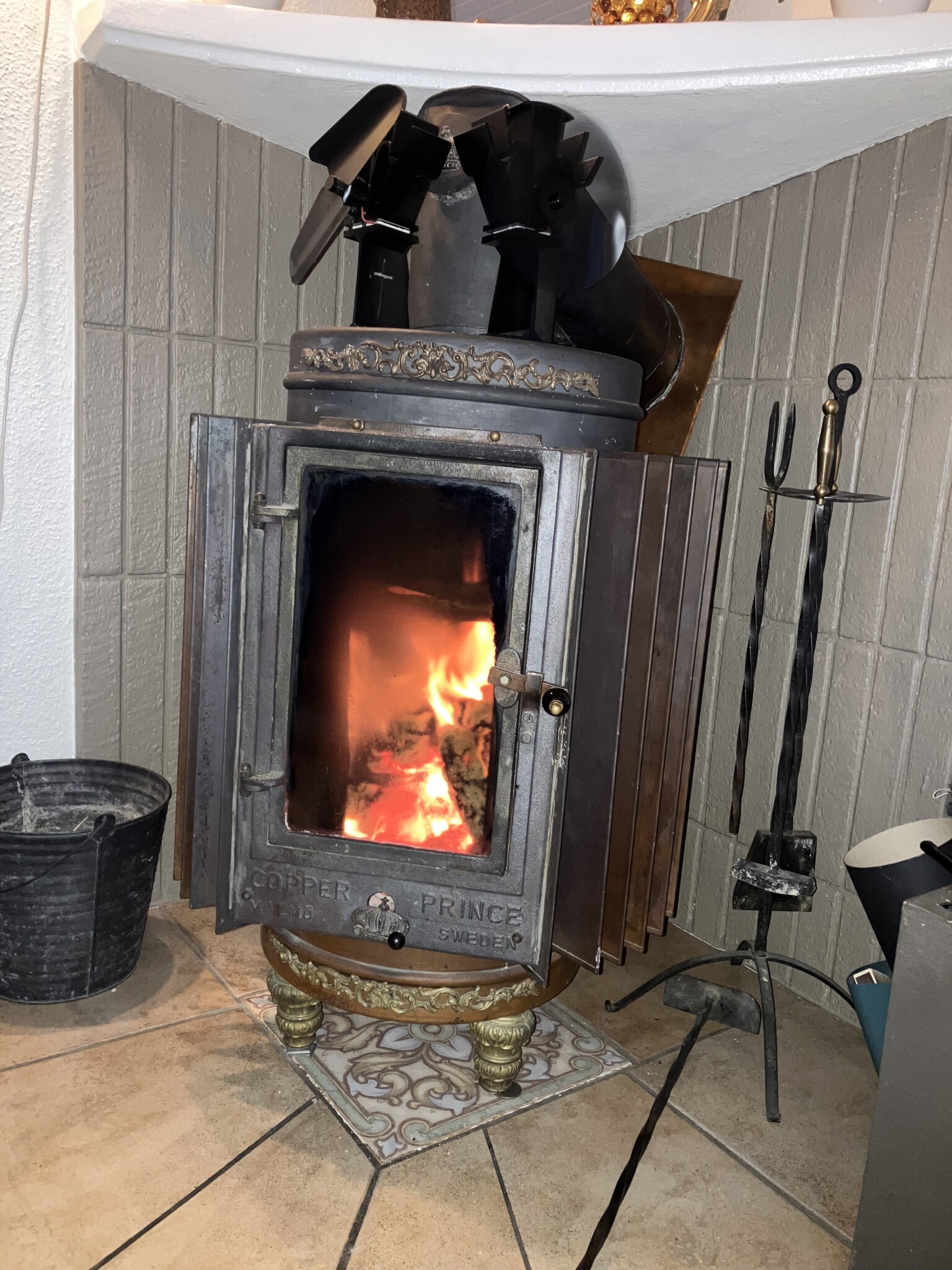

Cooper Prince håller mig varm! Här kommer instruktionerna jag fick med husköpet!
Tydligen finns två i Kävlinge kommun, min Prince och en Princess.

Inte testat pellets, inte än iaf... :)
