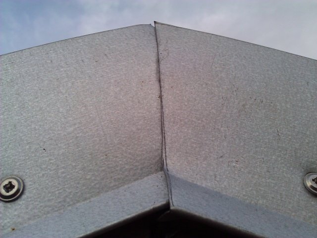

Var tvungen att ta fram stegen och kolla min nock i detalj, då jag klättrade upp såg jag att vindskivorna i trä glipade ca 8mm:O, jag satte dem med perfekt gerning och skulle nog låst dem på baksidan med en plyfa eller något. Detta är en gavel som står i sol 11 - 20.30 Trodde inte att en bräda kunde krympa så på längden.turmenator skrev:
Själva plåtarna har först sattits från vänster, denna går under den från höger.
Den från höger har lodats (du ser blyertsstrecket) och klipps till.
Så här i efterhand ser det inte jättebra ut, men nocken är ca 5m upp och det är bara jag som ser.
Får krypa upp imorgon med falstång och suddigummi.
Nu har du svart tak fattade jag det som och då hade jag nog funderat på om skarven i nocken kanske skulle må bra av lite svart sicaflex.
En annan sak jag noterade idag då det regnade är att om det skvätter upp på falsarna (den bit som är överviket) så rinner vattnet utmed dessa, dvs det rinner inte ned på plåten, så att köra ihop falsen är nog inte dumt.
Edit: i vindskiveplåten från vänster får du klippa bort eller banka ihop i underkant för att den skall kunna fortsätta en bit in under den högra plåten.
tack för ett kanon svar, hur gjorde du med bockningen av takplåten under vindskiveplåten i nocken? klippa eller vika ihop?

jo nocken ska falsas först det har jag gjort, men för att vika upp kanten som vindskivorna hänger på uppe vid nocken så måste man antingen klippa eller göra något veck eller liknande, frågan är hur man gör det bäst?
Vet inte om du tagit upp falserna vid gavlarna... Om du har så rätar du ut 20 cm närmast nock, falsar nocken. Därefter slår du omkull yttersta biten av nockfalsen. Nu kan du bryta upp kantfalserna igen.
Om du dubbelfsar är det viktigt att göra ursnipsningar i falserna. Annars blir det materialöverflöd och "köttbullar".

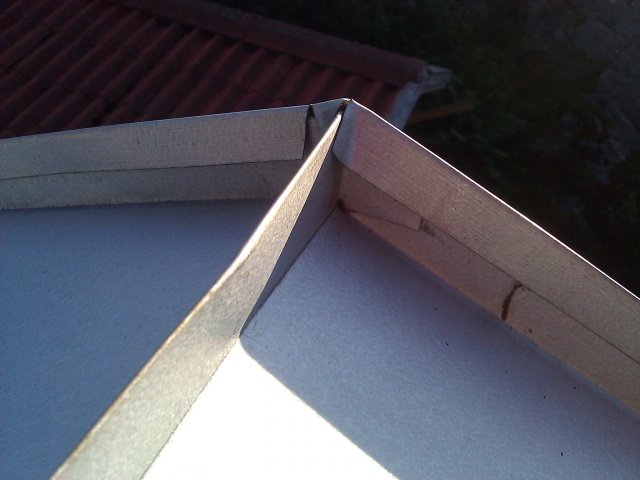

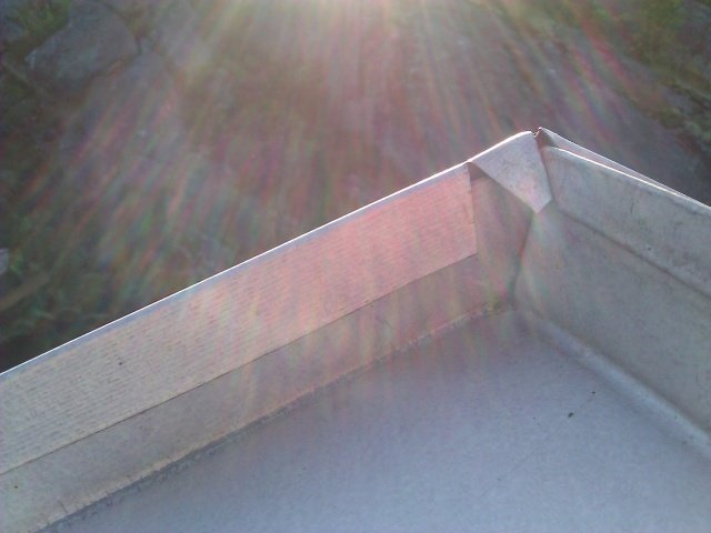

Första plåten så veks falsen som vindskivan ut för att kunna knäcka tillbaka plåten så att andra taket kan läggas.
Den andra plåten klipptes de upp en jack i vindskivefalsen för att kunna vika upp nocken och falsa ihop den.
Det blev lite som att slå in julklappar med en del vik. Men storstark tycker jag beskriver det bra.

Det var nog inte så där storstark menade. Så där skulle inte en plåtslagare göra. Men det spelar nog ingen roll så länge det är i nock på ett tak med hyffsad lutning.pbengtsson skrev:Första plåten så veks falsen som vindskivan ut för att kunna knäcka tillbaka plåten så att andra taket kan läggas.
(usch vad den felklippta vindskivan ser ut...)
Testa med lite papper så tror jag du får till det.
Då kommer frågan "hur skulle en plåtis göra då?", -Ja plåtisen skulle göra som storstark beskrev... "Bryta" upp falser bör dock göras med försiktighet så att de inte får sprickor.
