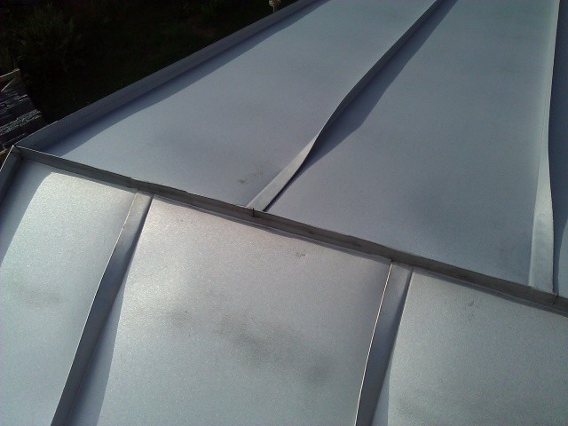

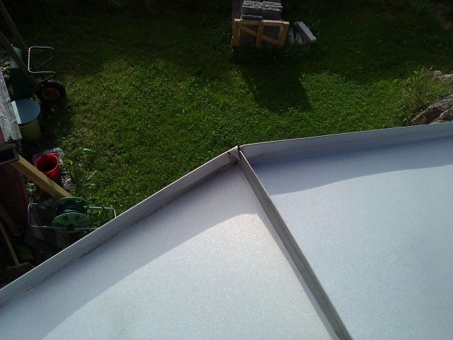

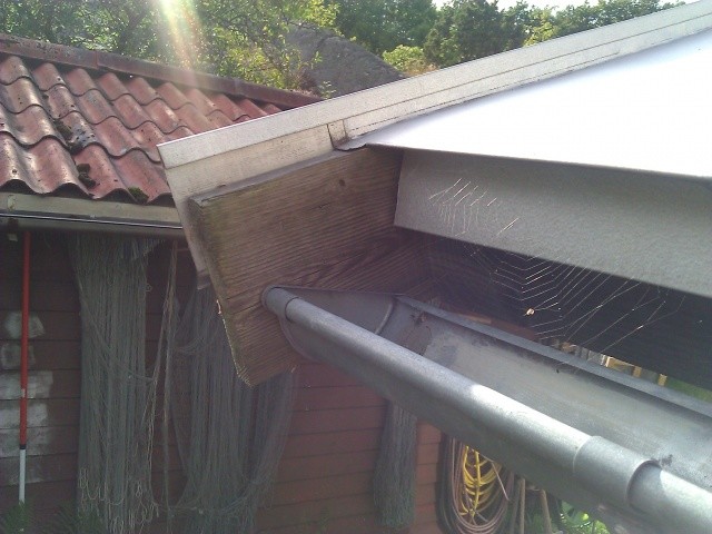

Här är lite bilder på detaljer, jag skyller på mobilen om det ser knas ut, men i verkligheten ser det mycket bättre ut.
Nocken är dubbelfalsad och nu när jag tog kortet ser jag att vi måttade fel med urjackningen på vindskiveplåten.
En detalj bifogas också på hur de återanvända rännorna hamnade, dessa skulle hamnat högre upp mot fotplåtenegentligen , men då snön rasar ned så går snöraset förbi och rännan är kvar.
När man har falsat tak brukar man avsluta vindskivan i liv med råsponten/frontbräda, ser knasigt ut sådär. I vilket fall som helst bör du antingen sätta dit en täckplåt som skyddar virket och bryta upp en avledare så att vattnet styrs mot rännan.
Håller helt med, jag har bara jobbat med tegeltak innan så detta var lite nytt. Skulle gjort som du föreslår.storstark skrev:
