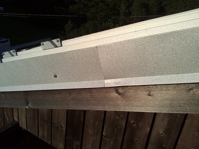

jag undrar hur man gör med vindskivorna hur man sätter dit dom?
Även hur man gör med kanten dom ska hänga på vid nocken?
Har man bankat ner plåten och sen falsat ihop båda sidorna på taket så blir där för mycket plåt när man reser kanten till vindskivorna igen?
Ska vindskivorna överlappa varandra? hur mycket isf?

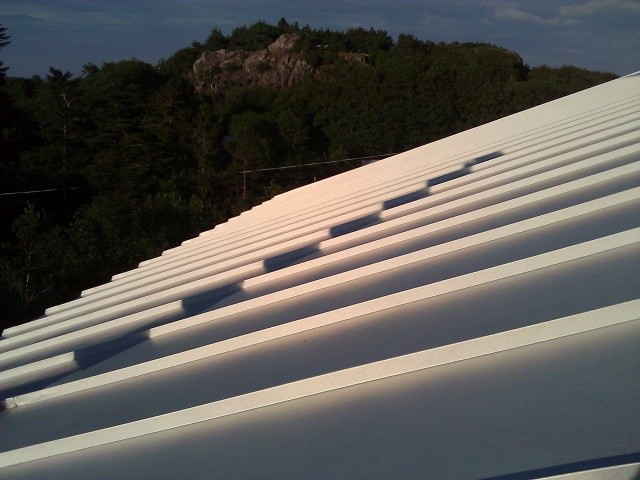

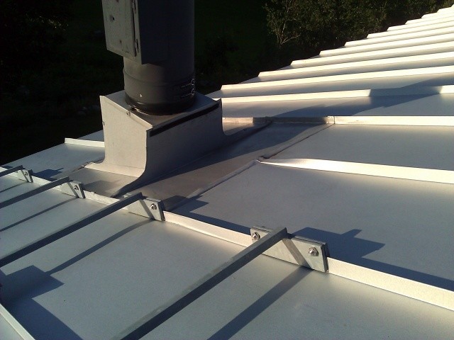

Jag bifogar lite bilder på skorsten och vindskivor, jag är inte riktigt med på vad du menar kring nocken, men vindskivornas över lapp är väl ca 5 cm i skarven. Lägg upp lite bilder på ditt tak så kanske det klarnar.
Skorstenen har en del eltejp på sig som jag inte tagit bort, fyller ingen funktion men det var hängsle och livrem ett tag + oändlig tillgång till eltejp.

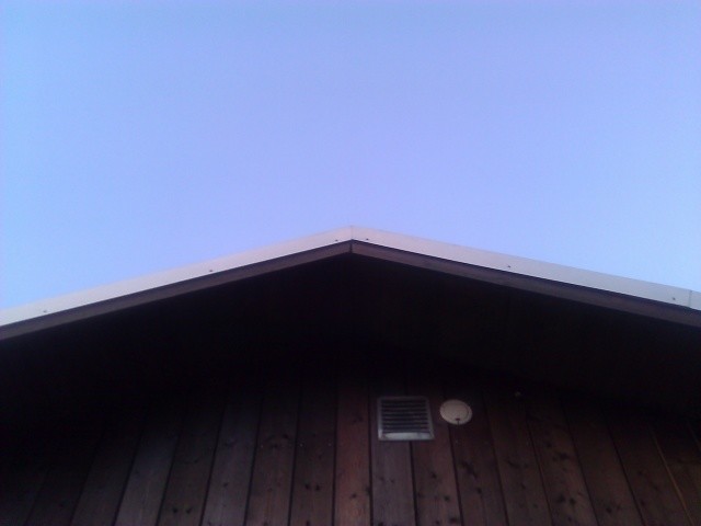

okej, jag menade hur man gör med vindskivorna i nocken?
Och hur man gör en kanten man viker upp igen efter man falsat?
klipper man av något eller gör man ett veck?

tack, men jag menar plåtvindskivorna som sitter över dessa och sitter ihop med clix taket.
Gör man vindskivorna som på videon?
Jag har mest sett så som jag gjorde på bilden, vilket brukar man göra?
