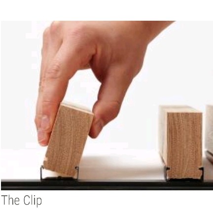

jag planerar ett hus där jag önskar fästa ribbor ( ca 40x30mm) som innertak. Jag har sett lösningar där man kan fästa dessa ribbor med clips så att man slipper synliga skruvar/spikar. RIbborna har då spår där clipsen hakar in i. Ex vis har Woodform sådana lösningar. Se https://www.woodformarch.com/product/concept-click-0
Är det någon som vet var man kan få tag på liknande clips här i Sverige?

Ser inte hur dom du länkar till ser ut men Byggmax har t ex dessa:
https://www.byggmax.se/virke/innerpanel/tillbehör-väggpanel/panelclips-4-5mm-100st-p22945
Och Bauhaus dessa:
https://www.bauhaus.se/panelclips-spikmontage-100-pack.html

Dom är till för att fästas i noten på spontade brädor. Det är svårt att få fast en slät ribba där, men har man möjlighet att fräsa spår i dom skulle det kanske funka? Dock kommer ju clipsen att synas mellan ribborna.
