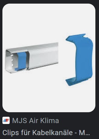

I mitt projekt att fräscha upp källaren har jag tänkt gömma lite kablar. På ett ställe har jag 5 kablar som är dragna samma väg i taket och dessa skulle jag vilja lägga i en kanal. Men lyfter man på locket på en kabelkanal i taket lär ju allt ramla ner. Jag försökte googla lite efter bra lösningar och hittade den här tyska varianten:
Vit och blå kabelkanalsklämmor för installation. Monteringsdetaljer för el-kanalisation.
Men nåt liknande måste ju finnas bland de märken som säljs här hemma - nån som kan ge tips på produkt?
Kanaler som används till kylinstallationer och t ex luft/luft-värmepumpar (som den du visar på bild) brukar ha clips som tillbehör

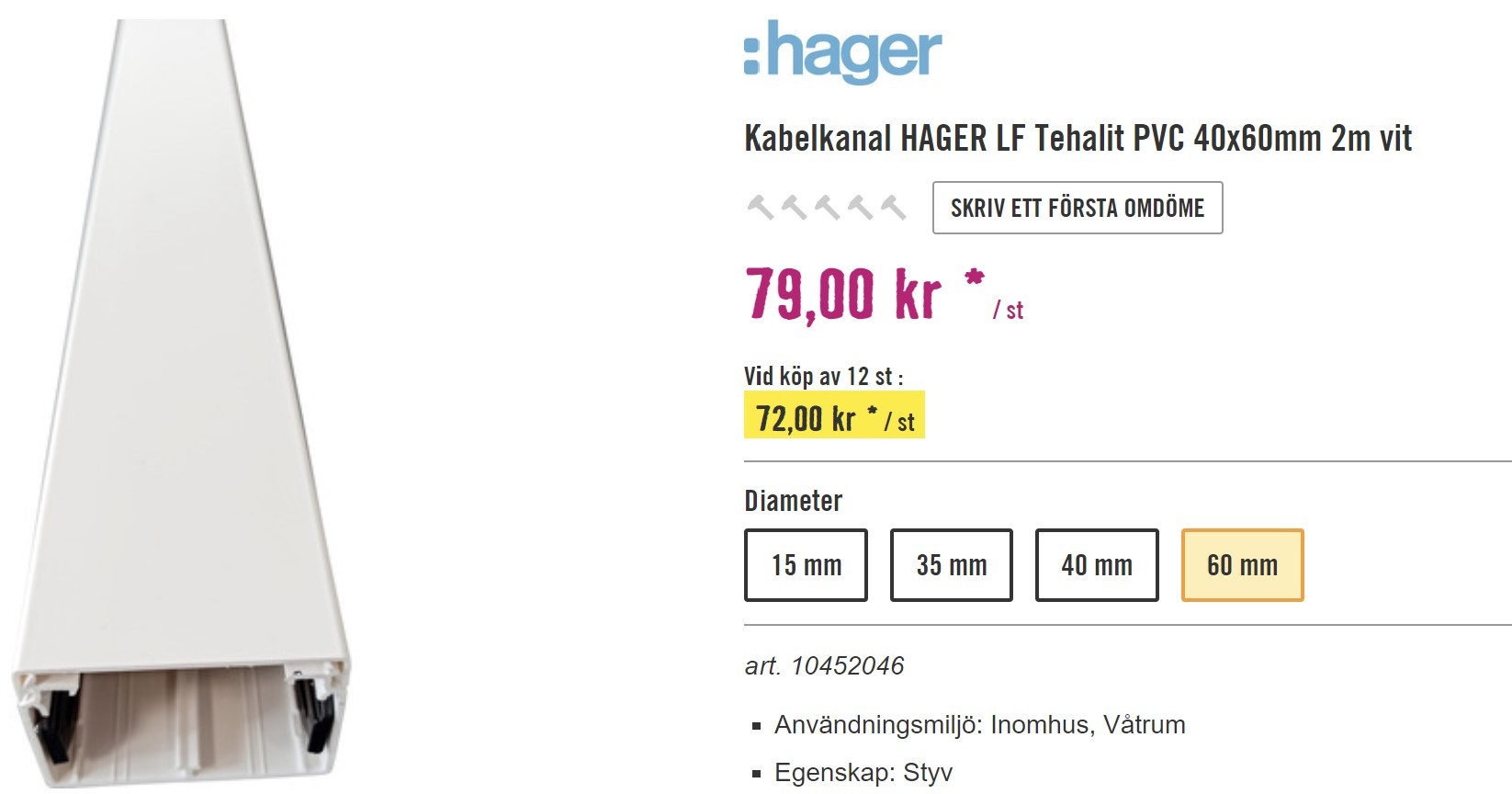

Var på Hornbach idag och hittade den här budgetkanalen från Hager som har inbyggda "clips" / kabelhållare. Oklart om det är deras matarkanal eller en billigare serie, oavsett så köpte jag hem några och de funkar bra för mitt behov.
Vit kabelkanal, Hager Tehalit, PVC, 40x60mm, 2 meter, inomhus, för 79,00 kronor per styck.
C
Står ju Hager LF där, så det är precis den. (y)
