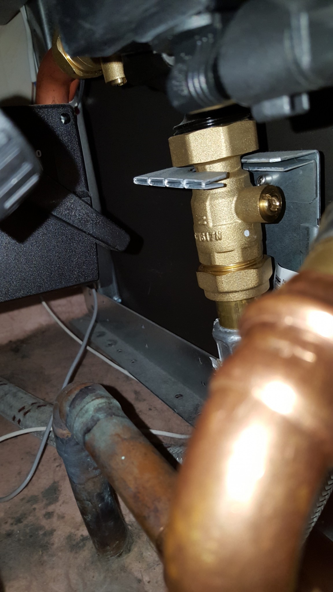

Någon som vet vad den lilla justerskruvven under Cirkulationspumpen är till för?
Det är en avstängningsventil. Med all sannolikhet har du en på andra sidan pumpen också. Man stänger dom när man bytar pump.
Kan den ha o göra med att jag har dålig cirkulation i mitt system?
Ja, möjligtvis om den inte är helt öppen. Går pumpen?
Ja pumpen går..ska skruven vara ute eller inne?
Skåran i den ska vara lodrät (längs med ventilen), när den är öppen. Nu ser den ut att vara lite stängd.
