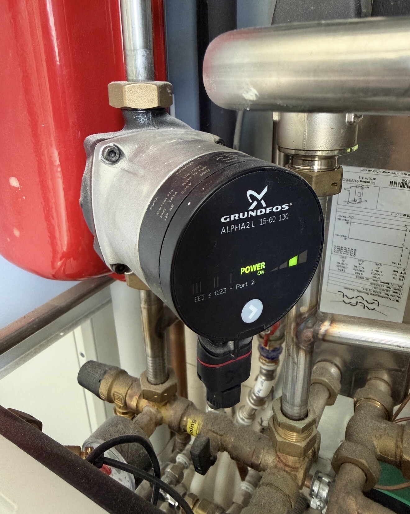

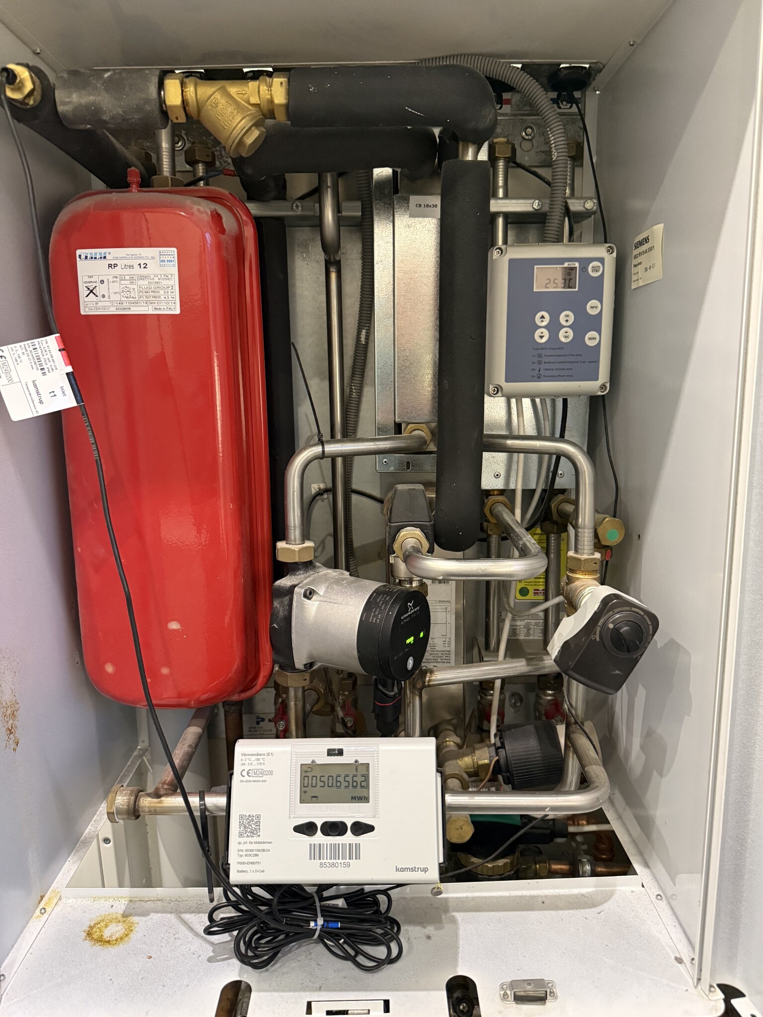

Jag har ett fjärrvärmesystem med en Grundfos Alpha2 L cirkulatiospump som dör då och då. Pumpen måste därefter kickas igång manuellt genom menyn på reglercentralen (RVS46.530/11). Då tuffar systemet på igen, ibland i ett dygn och ibland i någon vecka. Vad kan detta bero på? Systemet visar inga felkoder.
Tacksam för tips!

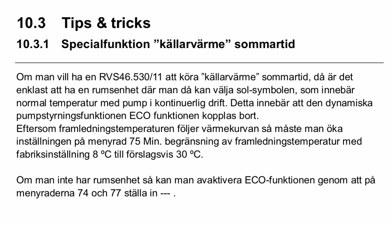

Enligt manualen så finns det en funktion som benämns "Dynamisk styrning av cirkulationspump via ECO-funktion", den kanske är aktiv.
https://sid.siemens.com/api/khub/documents/Rok_lnqbGJFTx7aH9365Jw/content
https://www.skekraft.se/wp-content/...reglercentral_RVS46.530_11_anvandarmanual.pdf
[länk]
[länk]
Jag har inte tänkt på utetemperaturen kopplat till detta, men den har nog varit över 15 grader i x antar timmar senaste dagarna. Systemet har stängt ner pumpen varje dag senaste dagarna.. så det kan säkert ha med det att göra.
Pumpen har nog dött då och då ända sedan vi köpte huset 2021, men mer senaste dagarna.
Tack för tipset om ”Dynamisk styrning av cirkulationspump via ECO-funktion", jag läste följande i manualen:
Jag är osäker på vad som menas med ”rumsenhet”, vet du? I menyn har vi bara nummer 74. Nummer 77 i menyn finns inte. Nummer 74 var inställd på 18 grader, nu har jag ställt in den som ”—-”. Kan det räcka tro?
