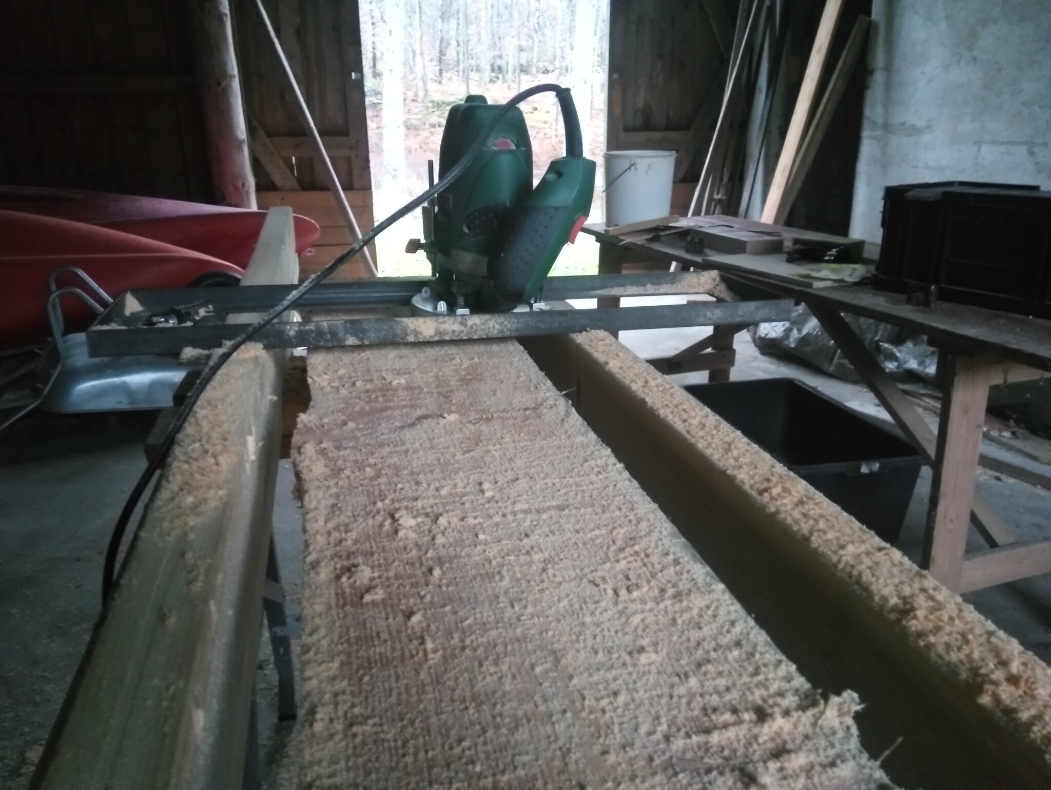

Behövde ta ned två stora fina tallar på tomten.
Hyrde ett mobilt sågverk och sågade upp ett gäng monstruösa brädor som är 400-600 mm breda, 40 mm tjocka.
Tänkte göra en uteplats/altan.
De ligger nu fint upplagda på tork.
Så till min fråga: Hur tusan hyvlar jag detta när det torkat klart?
(Svårt att hitta produkt/firma som kan ta dessa bredder)
Kan ett alternativ vara att bygga altanen med försänkta skruvar och sedan gå på med elhyvel för att ta bort det värsta.
Därefter gå på det med en golvslip?
Större snickerier bör klara bredden, annars har de troligen en trumslip (valsslip? drum sander på engelska) som gör det. Du har också två år på dig att leta upp en begagnad maskin och sedan säljer du den bara när du inte behöver den längre.

Du kan bygga en släde för en handöverfräs modell större. En stege, väldigt rak planka eller liknande går att använda som linjal.
BjörnbärsBjörn
Så här ser det ut i praktiken ifall du inte sett släde med fräsmaskin. Svetsad av lite vanlig L-stål.
