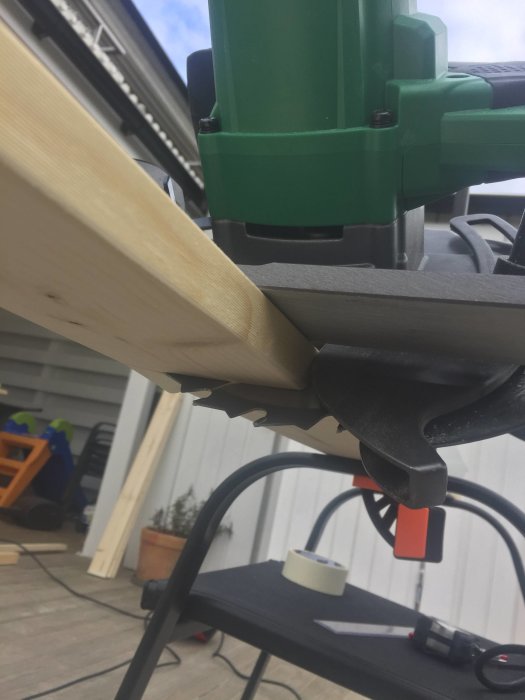

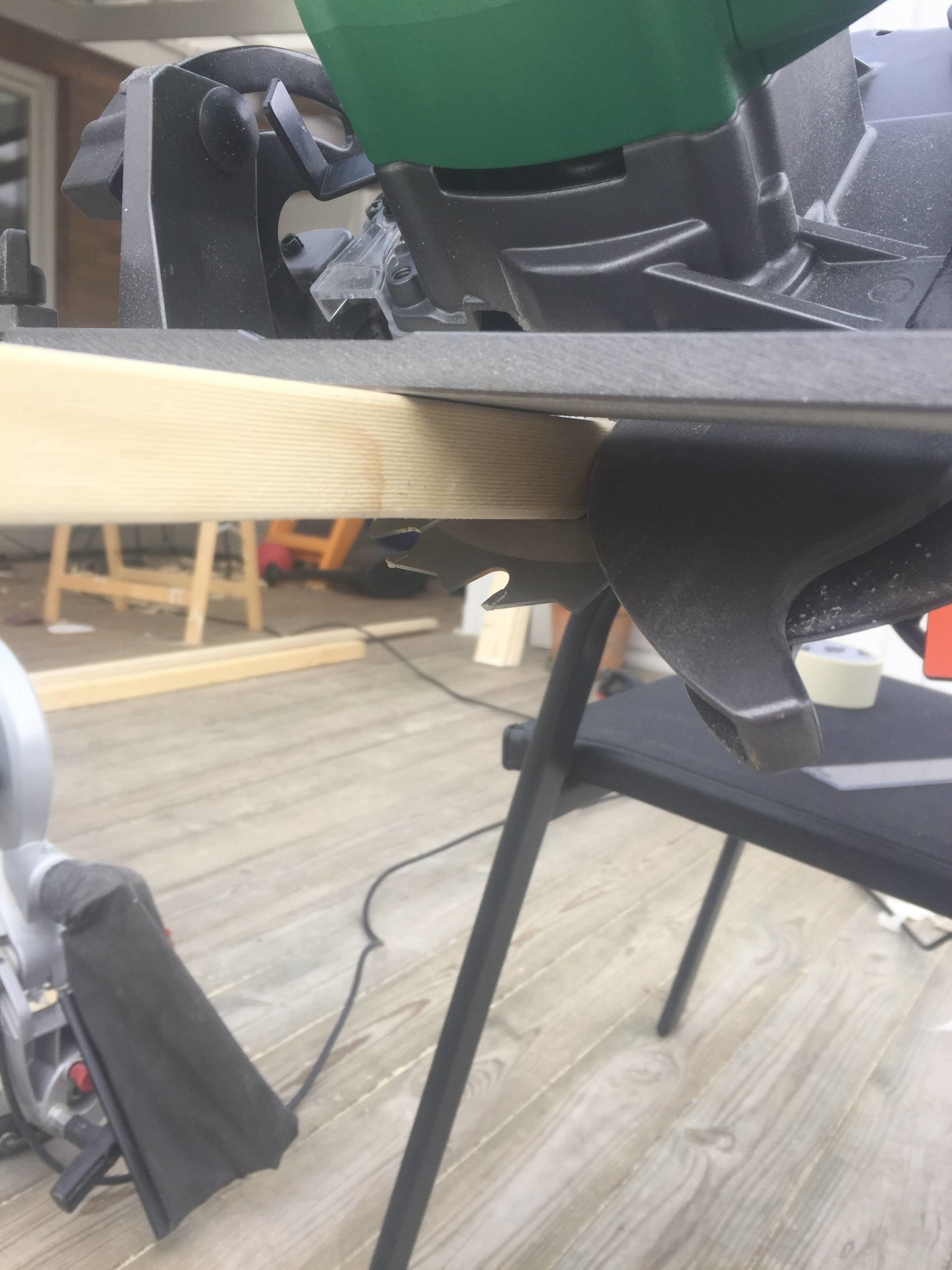

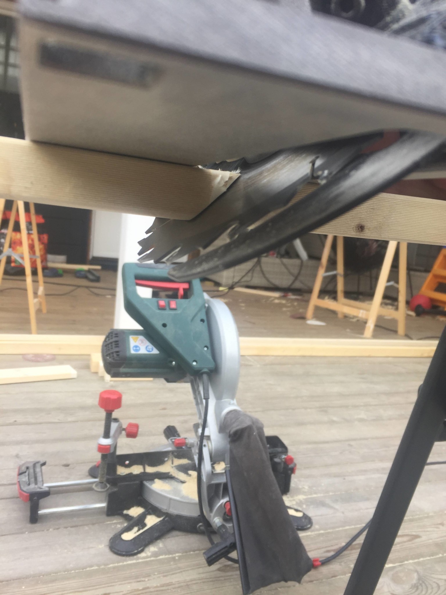

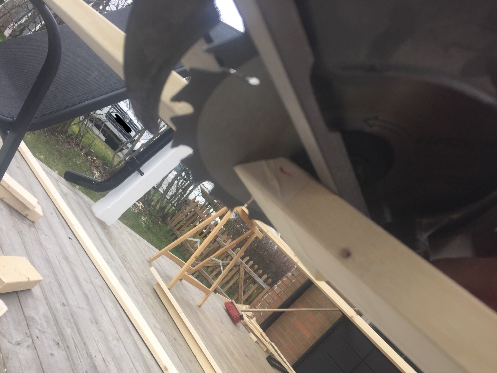

Köpte en HITACHI C6BU3 för 5 månader sen. Sågar 22x95 paneler i 45 grader och förstår inte varför sågen fastnar sista centimetern? Ibland fastnar den direkt från början (trots inga kvistar). I övrigt smälter sågen genom trät superfint...
Se bifogad video och bilder.

Klingan nyps fast i sågsnittet, ju hårdare du trycker ju hårdare nyps den fast. Avhjälps genom att du har ordentligt stöd under plankan och att du fixerar plankan så den inte kan böja sig runt klingan.
Workingclasshero och 2 till
Ska prova igen och tänka på det, tack för tipset! Återkommer om hur det gick.
Visst löste det problemet, #amatörtabbe haha

Fundering, varför använde du inte kap/gersågen som man ser på bilden, klarar den inte dimensionen?
JanneJanne123 och 1 till
P
Jag har samma bekymmer med min nya makita dhs660 batterisåg, nyper såfort man kommit en bit in i materialet, trots fulladdat 6ah batteri och ny klinga! Börjar fundera om det är nåt fel på sågen om det är nåt med elektroninen som slår ifrån tex kastskydd eller lågvolt på batterierna.
Min gamla dhs680 va de aldrig nåt sånt här problem med :thinking:
Mjolnir
Den klarar inte kapa den dimensionen i 45 grader tyvärr :/
Vilken kap&ger är det du har?
Metabos ks216m, den utan slide funktion.
