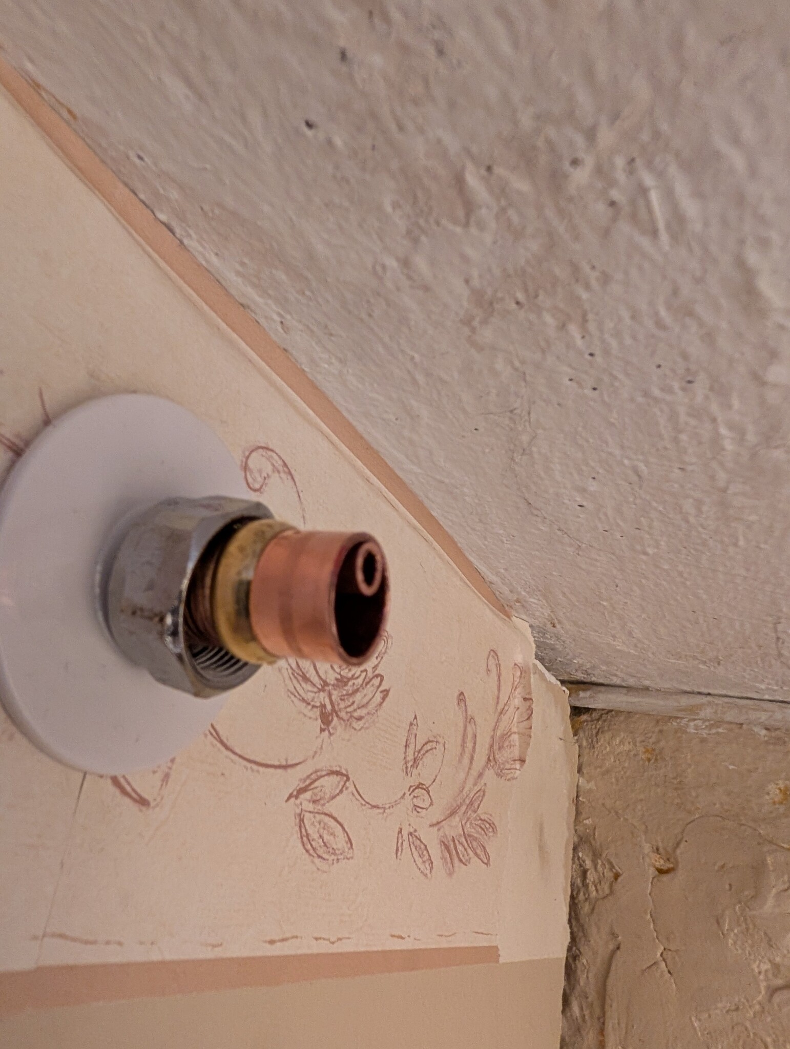

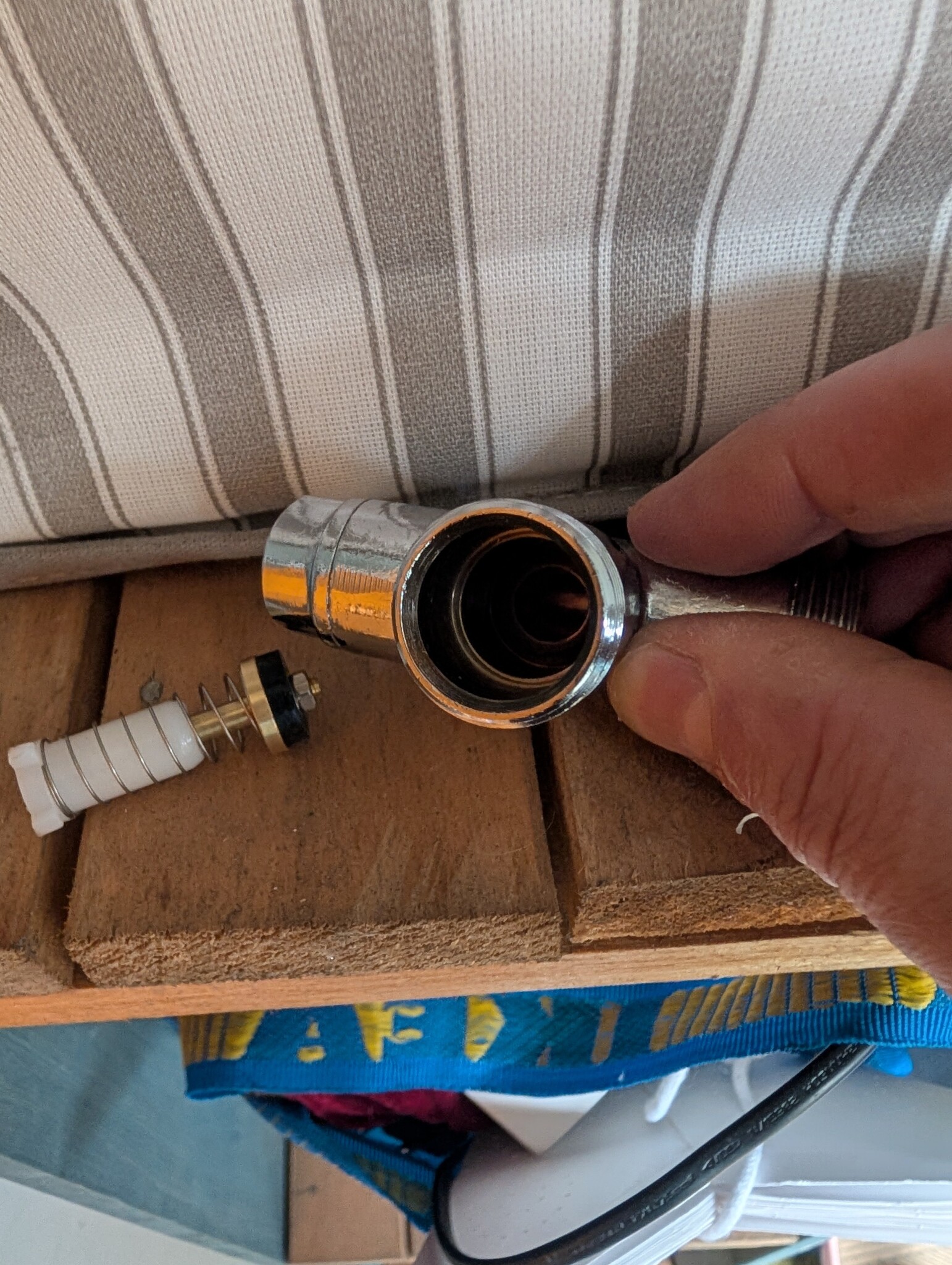

Båda rören är lika långa med utkastaren stängd. När allt är ihopkopplat så rinner det vatten utvändigt oavsett om kranen är öppen eller inte. Varför bottnar inte spindeln? Jag tryckte på böjen tills den bottnar innan jag drog åt kläm

Demmpa Demmpa skrev:
Det normala är att inte ventilspindeln & ytterröret ska vara avsågade kant i kant, utan det vanliga är att man ska ta bort lika mycket på både ventilspindeln och ytterröret.
Ser ut att vara så även denna gång,
[länk]
Kanske det som är felet att jag mätt utan spindeln. Ja den där bilden fick jag med. På den ser det ut som spindeltätningen ska vara ute vid avstängningen och inte på klämring böjen på insidan
På nedre bilden har dom vänt spindelröret kontra resten av utkastaren, dels för att det är tänkt att kapa spindelröret i "fria" änden, dels för att det blir enklare att visa att samma längd ska kapas bort.
Magnus E K
Men om jag sätter på spindeln och kapar röret hur blir det då? Verkar ju inte bottna nu när det är lite längre eftersom det rinner hela tiden? Så du tror att det blir rätt om jag har utkastaren stängd trär in spindel först med rör för att se vart jag ska kapa? Fjädern ska väl inte vara hoptryckt? Kapar, vänder röret med spindeltätningen mot kopplingen och drar ihop.
Eftersom den inte stänger så är ytterröret för långt (spindelröret för kort).
Ok, ja då blev d problem. Klämringen sitter ju där den sitter. Tack iaf för alla svar
En klämring brukar man kunna knacka loss om man har dragit kopplingen enligt anvisning.
Vet inte om spindelröret finns som reservdel till den utkastaren.
Bl.a. FM Mattsson, Gustavsberg och Mora Armatur har spindeln/spindelröret som reservdel.
