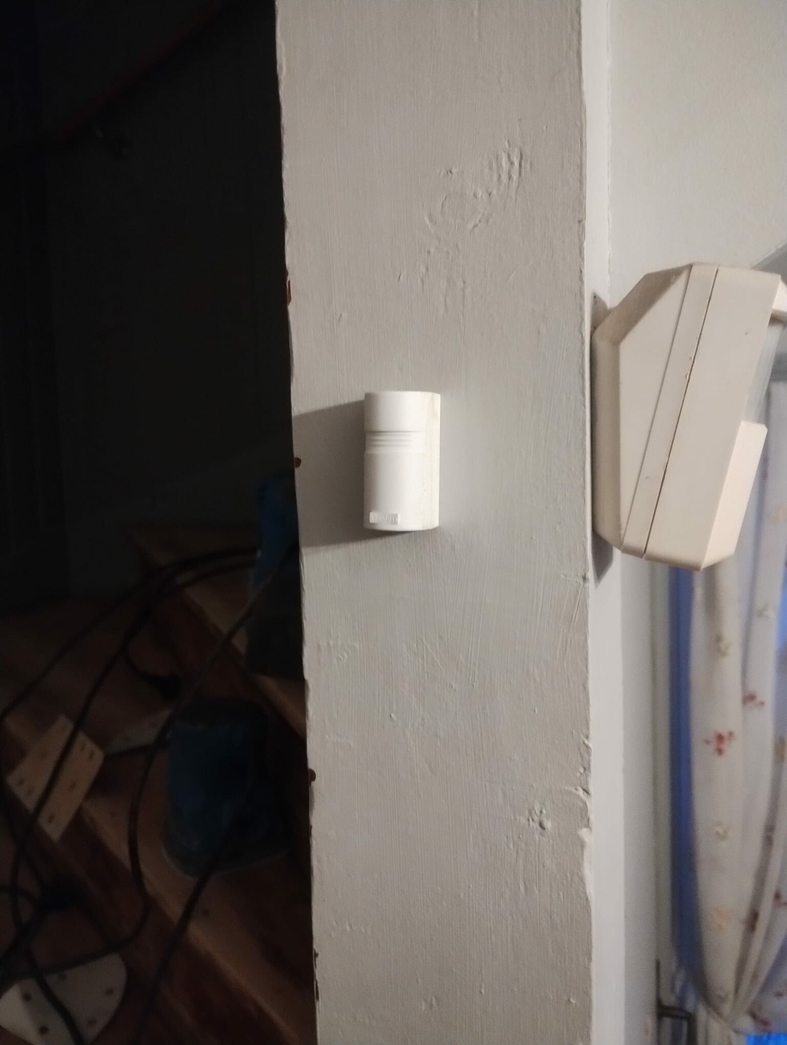

Har en Ceteterm U22 anläggning i stugan med en ute och en inne givare. Har haft den rätt länge men den har aldrig fugerat särskilt bra, tycker jag, Funderar om man kan modifiera den.
Alt 1. Byta ut innegivaren, som är statisk och ersätta med en termostat för att kunna reglera temperaturen.
Alt 2: Koppla ifrån hela styrmodulen och köra en termostat direkt på elshunten, som när jag eldade med olja.
Alt 3: Inte göra nånting utan leva med det??

Går inte, innegivaren är en givare och inger termostat.R rs2600 skrev:
Däremot så kan en passiv givare bytas till en aktiv som blir en del av reglercentralen så att man kan fjärrstyra reglercentralen.
Exakt vilken reglercentral är det? Bild?
Det är viktigt att hitta en lämplig placering av innegivaren så att den inte justerar ner framledningen pga tex solinstrålning.
För att få jämn värme så är det tre huvudsteg som behöver göras.
Steg 1: Injustering av radiatorkretsen gällande förinställningen på varje radiator så att det blir rätt tryckfall/flöde/difftemperatur över varje radiator.
På så sätt blir det "lika" temperatur i hela huset.
Steg 2: Injustering av centrala reglersystemet gällande värmekurvan.
På så sätt blir det jämn temperatur i huset oberoende utetemperaturen.
Steg 3: Montering och injustering av termostaterna på varje radiator.
Termostaterna ska injusteras så att de nästan börjar strypa flödet vid normala rumstemperaturen, då stryper de flödet när rummet får extra värmetillförsel via tex solinstrålning.

En ECL100M.
(Ställ stora vredet på "sol", ställ "Temperatursänkning under sparperiod" på "auto") eftersom det inte sitter något urverk i reglercentralen så kvittar det egentligen det inom parentesen.
Kurvlutningen justeras om innertemperaturen ändras när utetemperaturen ändras.
Höj kurvlutningen om det blir kallare inne när det blir kallare ute.
Sänk kurvlutningen om det blir varmare inne när det blir kallare ute.
Stora vredet "-8-0-8" ska i utgångsläget stå på 0, justeras om det är konstant varmt/kallt oberoende utetemperaturen.
Eftersom det är en rumsgivare inkopplad så vill reglercentralen just nu hålla 18⁰ där rumsgivaren sitter, detta eftersom vredet står på "-2", (20⁰ - 2⁰ = 18⁰).
Akruella rumsgivaren är egentligen en givare tänkt för montering på rör, tex som framledningsgivare, men eftersom alla givare till en ECL100M är PT1000-givare så fungerar det att har aktuella givaren som rumsgivare.

Jag kollar och testarDemmpa skrev:
