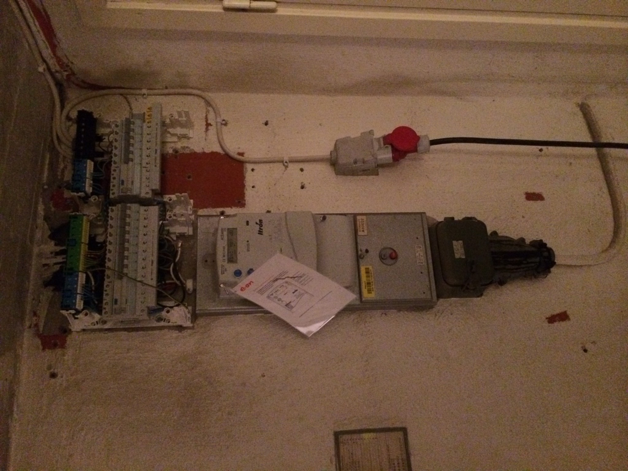

Jag blir med lite förbryllad när du väl nämner det. Lite otydligt var de vita trådarna på ovansidan tar vägen. En till bild hade hjälpt att reda ut detta.isola skrev:
En annan småsak jag ser är att du saknar sidoskydd på fas skenorna.
Den högre centralen. Det ser ut som att du har en 5 ledare som är inkopplat med två faser och den 3dje hänger vid sidan om. Detta på 1 fas säkringar. lite förbryllande även att du har nyttjat en grå som nolla.
Först av allt, tack för alla svar!
Men överlag är det lite åt det längre överallt där det är instick i t.ex. dvärgbrytare och plintar eftersom det sitter skyddande plast om det blir för långt och man ser inte riktigt om det blir för kort.
Det är en vit PEN och den röde är till höljet på mätartavlan.
Huvudbrytare sitter under så jag har av platsskäl skippat en modern till även om det såklart hade känts mer rätt.
Ja korrekt, alla 6mm2 (och vad nu inkommande kan tänkas vara) ligger på skruvplintar.

Ville ha en Hager Gamma i plåt och när denna dök upp, 1x26 (men egentligen 2x13 fast med hel DIN-skena), så var det bara att köra.
Kommer flytta en PE-plint till höger och förbinda med en 6 mm2-ledare.
Jag försökte vara noga med kabeldragning och struktur men ändå blir det grötigt och rörigt tyvärr. Inte helt nöjd med att det blir lite ormbo över det!

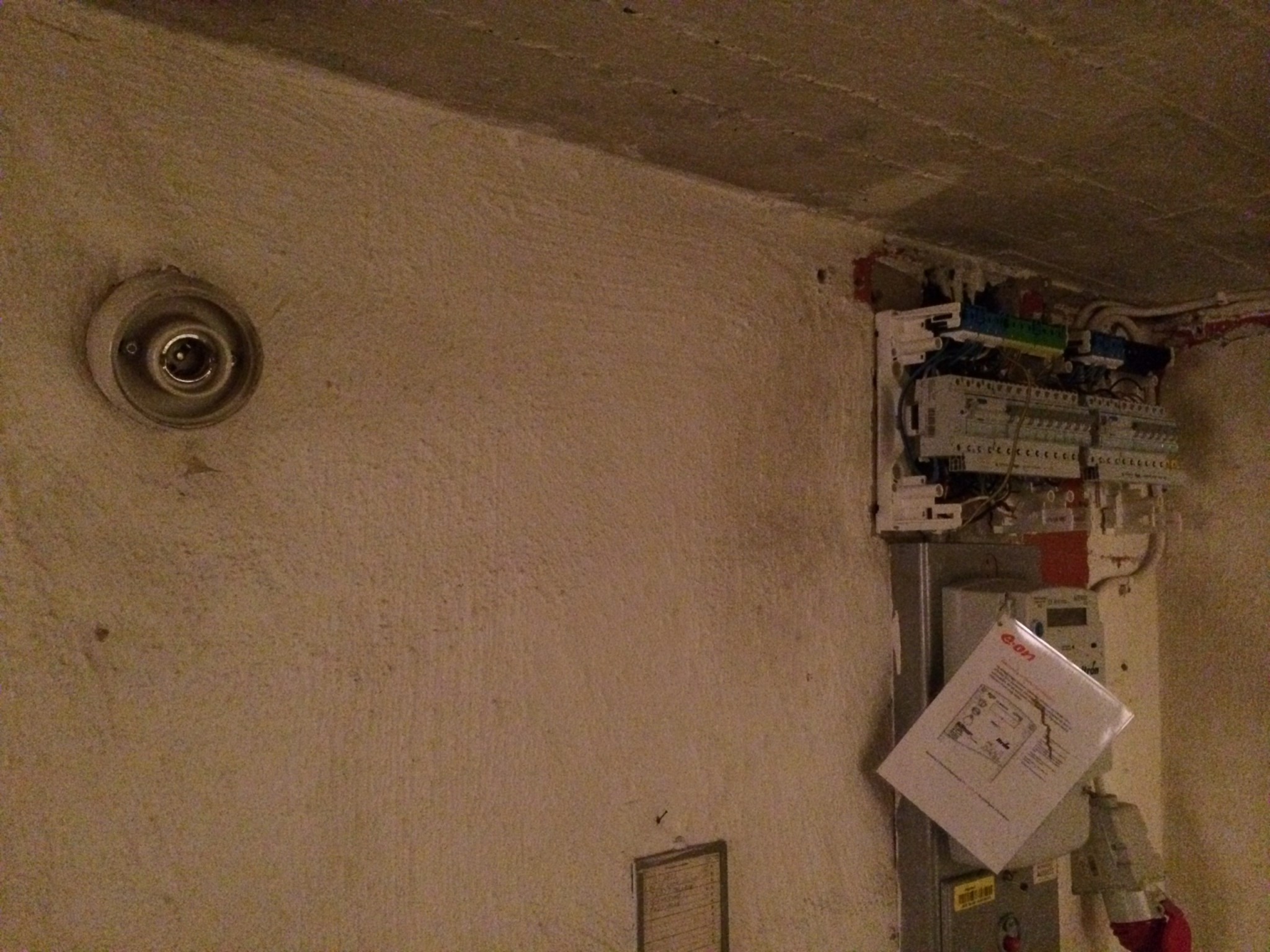

Den röda är tändtråd till lampan i bifogad bild, allt urkopplat och skall plockas bort. Lät sitta i funderan på om den skulle användas men det blir lysrör i taket så möget åker!

Jorden är till plåthöljet! (Kabelsko längst ut)
Som ni ser på en av de nya bilderna så har jag en sådan trevlig servis som det droppar olja om lite i tid och otid. Vad jag läst och googlat mig till så beror det tydligen på att det är nåt gummimaterial i kabeln som gått varmt vid något tillfälle och nu har man detta.

Slängde upp några bilder, men inte närbilder. Är det något speciellt du är ute efter?Patrik_Hed skrev:
Det är inte avisolerat prick 12 mm, det kan väl skilja mellan 10-15 mm på ett ungefär.Bo.Siltberg skrev:Utomordentligt skarp bild även vid kraftig uppförstoring så inga problem att se detaljer.
Ser inga oegentligheter i hastigheten för det "ofärdiga" i form av lösa ledare etc.
Men det går ju inte att se om du verkligen avisolerat ledarna 12 mm...
Ser heller inte inkommande, om det är en klen röd PEN eller lite grövre omärkt vit? Ser lite mysko ut.
Huvudbrytaren antar jag sitter under - annars behövs en sådan.

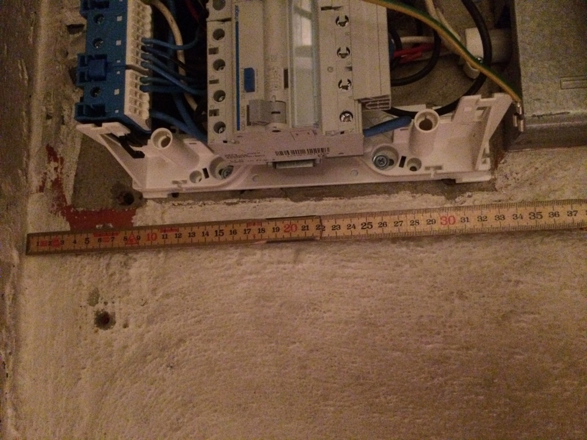

Japp, den är för liten. Orsaken är att måtten inte tillät fritt val av central.-=fullmoon=- skrev:För liten central om man skulle behöva bygga ut. Jag är lite känslig att man drar kablar mellan två centralen och "blandar". Hade jag gjort detta så hade jag lämnat en PE plint i den högra centralen och isf förbundit de två pe plintarna med en 6mm.
Överskådlighet är det man vill få ut.
Ett starkt plus att du har använt skydd på oanvända gafflar.
Vad är det för röd liten stump som ligger under Den Första JFB´n? Bara ett avskal?
Har du lagt Första säkringens N och PE på förstaplint och sen fortsatt med andra säkringens N och PE osv? Detta "blir" rörigt när du drar kablar kors och tvärs genom två centralen. Bättre att har delar upp PE plintarna likadant som du gjort med N plintarna.
Har du ett centralschema?

Det är marknadsförst som ett 1x26-skåp men är invändigt modulärt uppbyggt av två befintliga 1x13-moduler.kapi skrev:

Som förklarat i novellen nyss: 4 vita trådar, 3 faser och 1 PEN. Den röda är jordning av höljet till mätartavlan!-=fullmoon=- skrev:Jag blir med lite förbryllad när du väl nämner det. Lite otydligt var de vita trådarna på ovansidan tar vägen. En till bild hade hjälpt att reda ut detta.
Dom passade dåligt faktiskt, krockade med dvärgbrytarna tack vare QuickConnect!
Jag föredrog att fasskenan klickade i korrekt före att använda sidoskydd.
Inser att jag tappar petskyddet vilket känns lite trist.
Men åtminstone inga skenor är sågade och det är gott avstånd mellan de två skenorna, så risken för den typen av olyckor är åtminstone obefintlig.
Ja, detta är en riktig fulkoppling från förr som ska dras om.
Denna gjorde jag mot sämre vetande, mycket sämre vetande.
Det är 2 grupper med gemensam jord. Varsin nolla. Ena gruppen jordfelsbruten.
När de berömda kabelkanalerna kommer upp nån dag så kommer den räliga kabeln ersättas med en EKK 3x1,5 som tar både värmegolv och kyl/frys-uttaget så som det borde gjorts från början.
Som sagt, första 2 årens eldragningar var inte alla gånger helt genomtänkta. Det mesta är omgjort, något finns kvar men kommer ersättas!
Att det kostar extra att göra om dumheter är inget problem.
Jag gör det inte själv för att spara pengar utan för att jag tycker det är kul och vill lära mig!
Därav väldigt uppskattat att så många hjälper till att hitta både rena fel och förslag på förbättringar!
