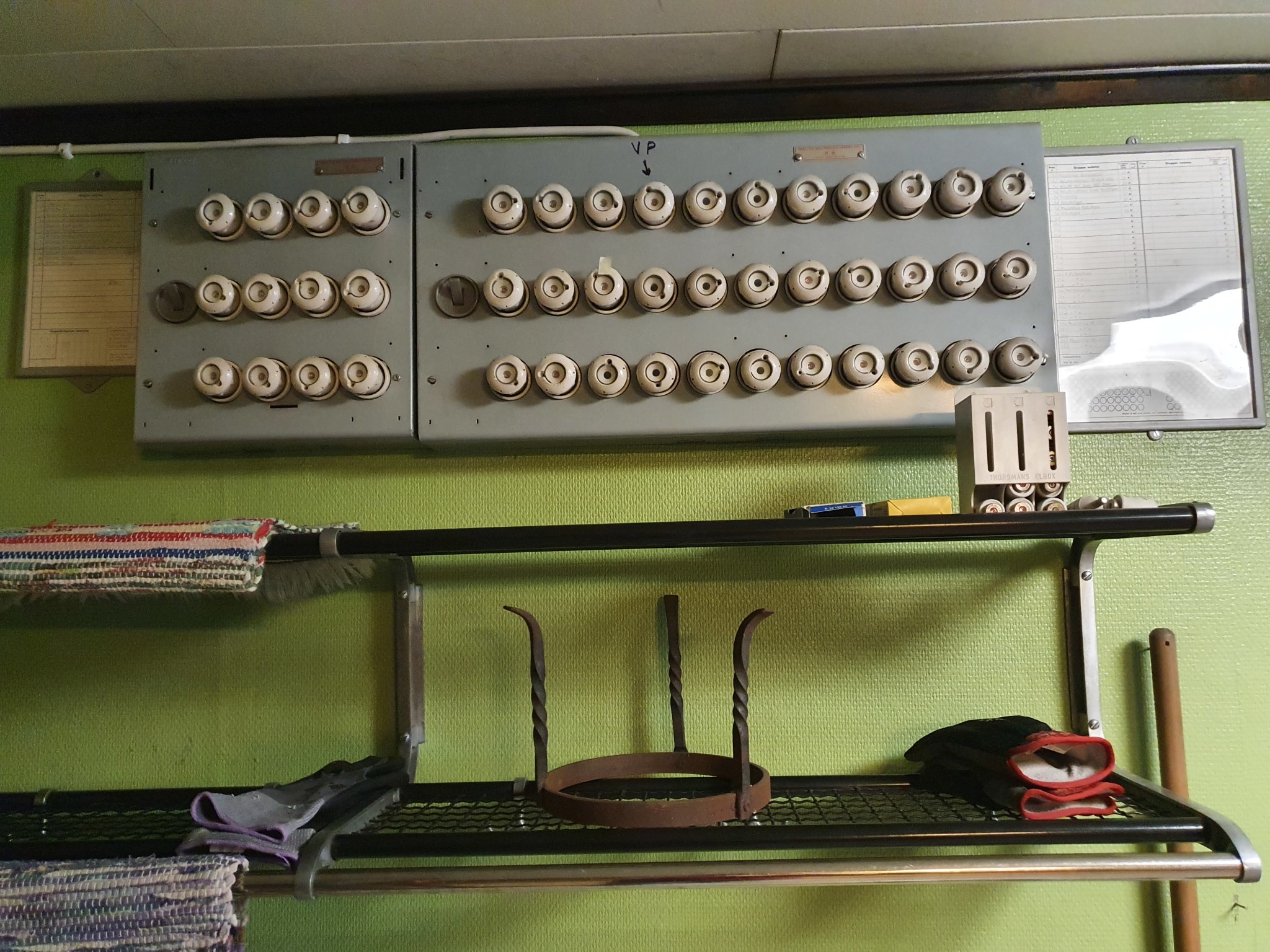

Den har en egen huvudbrytare för att kunna stänga av all värme på sommaren. Någon annan teknisk orsak finns inte för en separat säkringslåda.
· Västernorrland
· 12 100 inlägg
Sen bör det ju påpekas att man inte måste byta ut gamla centraler bara för att, Är nästan lite hysteri i sånt...
Håller med. Jag har avstyrt många kunder från att byta ut sin fullt fungerande gängsäkringscentral till en ny med automatsäkringar.S Stefan1972 skrev:
Många tror att en ny per automatik är säkrare när det i många fall nästan är tvärtom.
