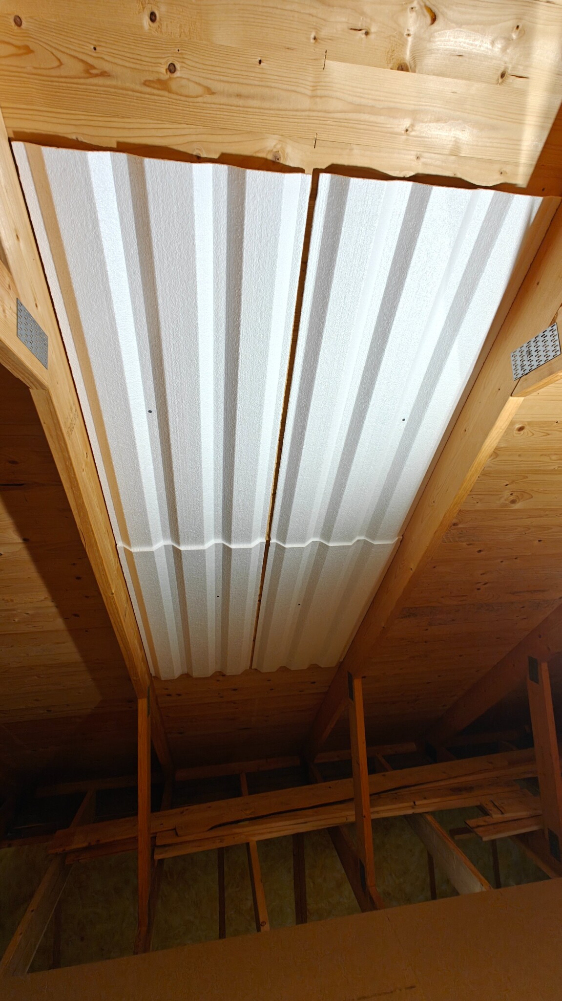

Ska fixa luftspalt för isolerat snetak. Tänkte montera dessa luftspaltskivor i cellplast.
https://www.bauhaus.se/luftspaltskiva-bewi-14x570x1200mm-41st-pkt
Tycker inte det var någon vidare monteringsanvisning.
Är det en bra ide att montera med pappspik mot råsponten, givetvis med försiktighet så de inte går igenom 😊?
Borde väl monteras med överlapp så att eventuellt kondensvatten inte rinner mellan skarvarna?

Montagelim hade kanske funkat 👍
Provade att montera ett gäng med överlapp.
Blir det en glipa på 1cm. Skulle nog försöka få tag i den breda modellen som är för cc120, annars borde det väl bli bra att tejpa skarvarna.
