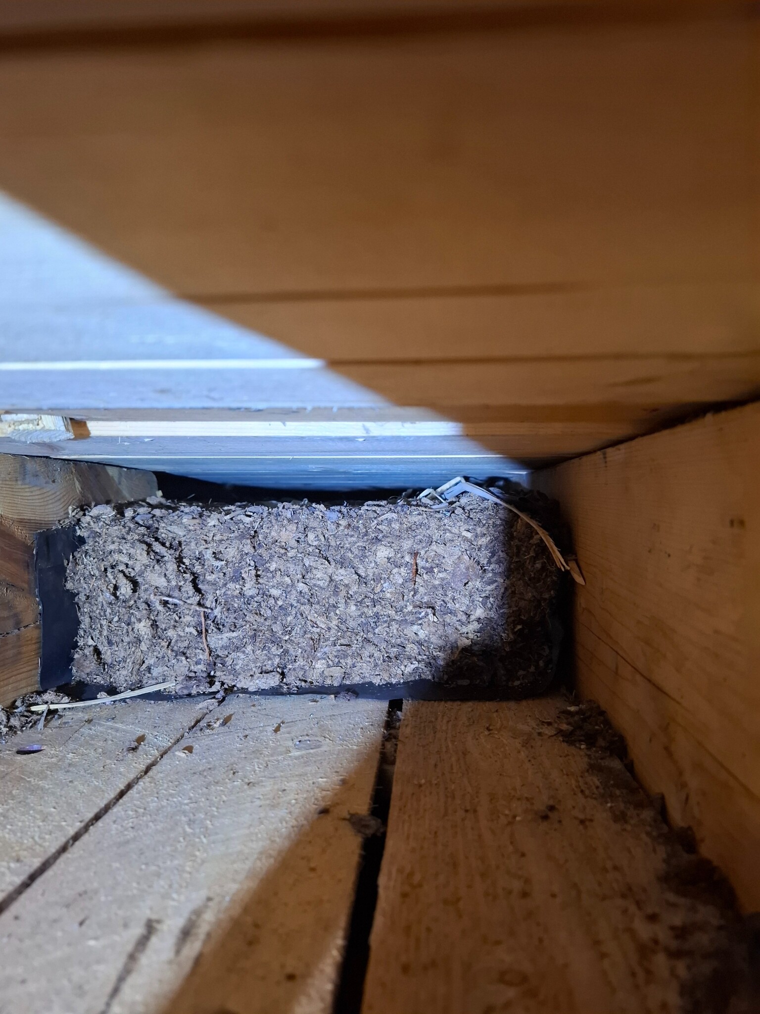

Vi har ett hus från 30-talet och hos oss blev golven iskalla på nedervåningen när det blåste det minsta på vintern. Jag hade en aning om att isoleringen i bjälklaget kanske inte var den bästa så jag började sprätta bort innertaket från källaren. Kunde då konstatera att isoleringen var gammal torv som sjunkit ihop så att det blivit en 3-5cm luftspalt under golvet där det drog friskt från de glesa ytterväggarna.
Gammal torvisolering i bjälklag under golvplankor, med synlig luftspalt där drag uppstår.
Nu har jag lagt in golvvärme underifrån och isolerat ordentligt, blev stor skillnad. Näst ut är ytterväggarna i köket som verkar vara isolerade med en kartongskiva ungefär.
