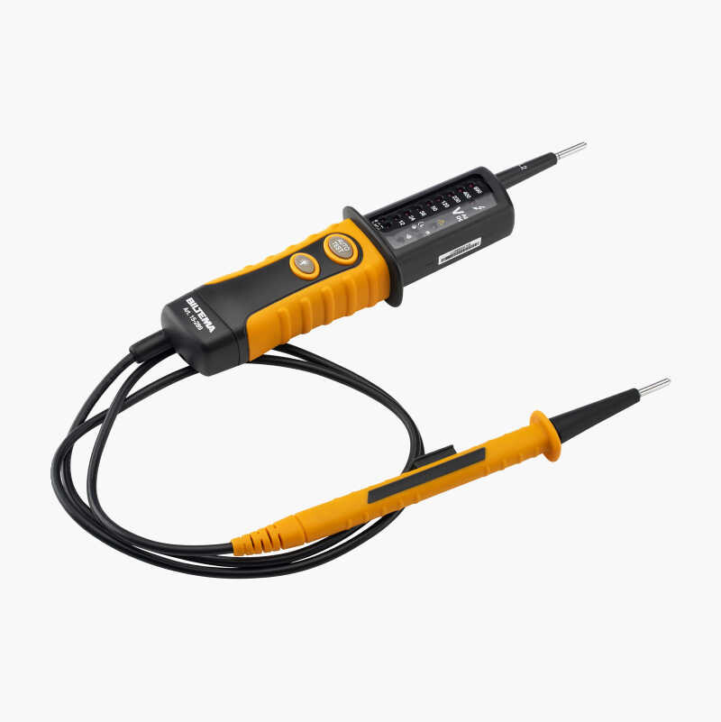

Mät först så du har nolla och jord. Det har du antagligen, men det skadar aldrig. Du kan mäta med den du har om du bara är noga med att mäta mellan nolla/jord och var och en av faserna. Det blir 400V först mellan faserna.
Tipset är dock att skaffa en riktig mätare; den har du nytta av i flera sammanhang.

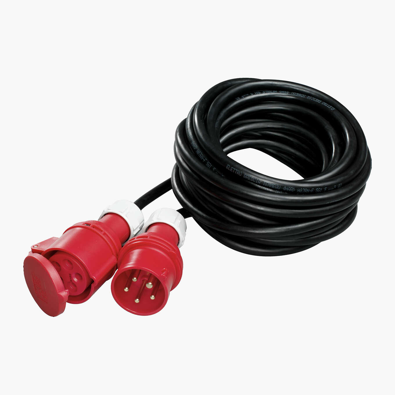

Ja, du får kolla att Voldt har det. De har iaf 5m. Och du kan använda en förlängningskabel på 16A sidan annars om fem meter. Här är en om tio meter vilket är vanligare:
MEN. Det är dock inte egentligen att rekommendera vid laddning. Det är höga belastningar under lång tid, så så få skarvpunkter/kontakter som möjligt är helt klart att föredra. Nu är dessa kontakter betydligt bättre än en vanlig 230V uttag/kontakter, så riskerna är mindre, men ändå. Så längre laddsladd efter laddaren är att föredra.
En sådan här är svår att misslyckas med och fungerar bra till detta:
Förlängningssladd är ingen bra lösning, det betyder att man är tvungen att bygga något extra för att husera l laddboxen.
Det man bör göra är att köpa en laddare med tillräckligt lång sladd från laddboxen, eller med lös separat Typ2-sladd om det är en sådan sort, mellan laddboxen och bilen. Finns många möjliga alternativ som löser det, underskatta bara inte hur lång sladd som behövs, det blir ofta många meter mer än man först tror om man ska få kabeln ur vägen. Sedan kan laddboxen hänga vid CEE-uttaget. Min portabla laddbox har f.ö. 15m kabel.
Det beror ju precis på hur det ser ut vid platsen. Något vi inte vet. Det kanske är parkering bortom knuten på huset och kabeln kan ligga/hänga längs väggen. Och laddaren då på väggen i andra änden av kabeln med. Så det beror helt på.
MEN som jag själv skrev så är en längre laddkabel från boxen att föredra. Jag tycker dock att 10m själv är för långt. 5m är max för mig. Då hade jag ordnat en annan plats för boxen istället. Men det hade jag ju kunnat göra själv, så då kommer saken i ett annat läge.
