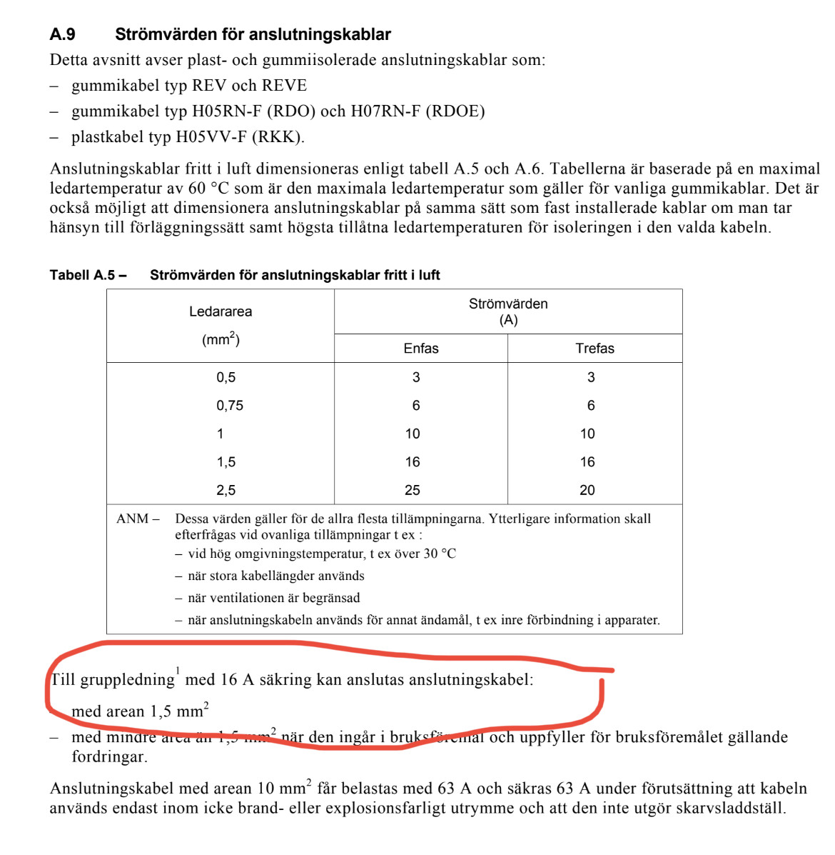

Det kanske är rellevant att ge en fingervisning på maxlängd. Nu skrev du iof inte kortslutning men ändå.
Det är helt ok, beroende på. Belastningsförmågan är inget reellt problem om omgivningstemperaturen inte är väldigt hög (högre än 30 grader).
Gällande utlösningsvillkoret så beror det på många faktorer, men 25m 1,5 CU är i många fall helt ok. Sen håller jag med elmont, tumregler bör tillämpas, åtminstone upptill 25mm2 CU.
Tabell över strömvärden för anslutningskablar i luft, med anmärkningar om tillämpning vid olika förhållanden.
El-Löken66
Men gäller det inte ANSLUTNINGSKABLAR, hittar du även någon tabell för skarvkablar?
Nej, men ledningar kan dimensioneras som om det vore en fast. Då är det ok, nominellt strömvärdet för kabeln ligger på 18,5A, en 16A säkrings strömvärde tillåter 18A. Det är på gränsen, men i många fall helt ok även om det tar emot för många elektriker med 2,5/16A i ryggmärgen.
Men jag är faktiskt tveksam just när det gäller H07RN-F då isoleringen bara klarar 60 grader. Kanske klarar TS kabel 70 grader och då är det grönt.
