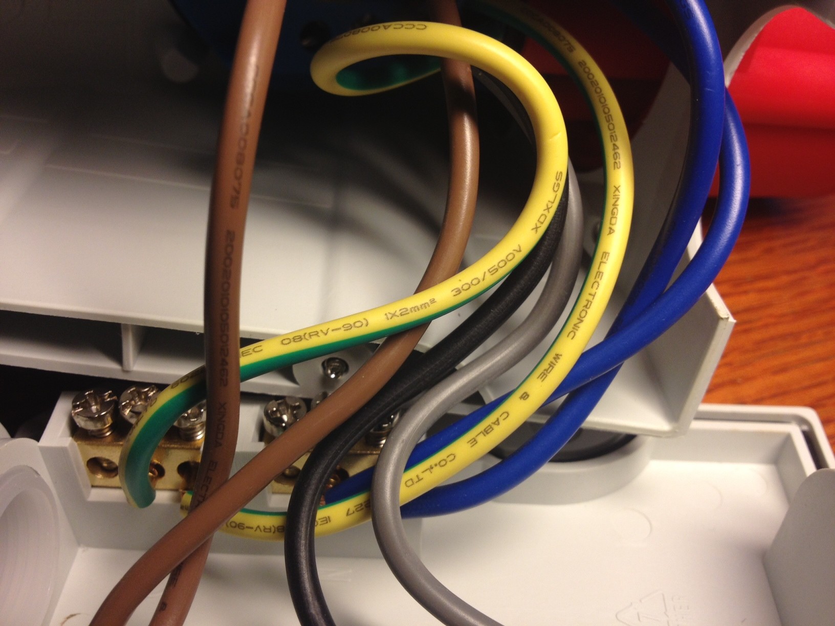

Har två Malmbergs CEE 16A vägguttag köpta på Jula, http://www.jula.se/vagguttag-kombi-400316
Fram till dessa går det EKK 5x2,5mm2
Men det interna kablaget mellan skruvplinten och själva uttaget är bara 2,0mm2?
Är det ok?
Samma sak gällande Schneiders 40A huvudbrytare, köpte modellen med färdigt kablage.
Inkommande är 5x10mm2, men det färdiga kablaget på huvudbrytaren är inte märkt med dimension och verkar vara klenare, möjligen 6mm2.
Någon som vet vilken dimension som det färdiga kablaget brukar ha?
Är det ok att ha mindre dimension mellan huvudbrytare och JFB?

Vilken area du ska ha mellan huvudbrytare och säkringarna bestäms av viken service du har, har man en 25 A service (med huvudsäkring 16 - 20 eller 25 A) bör man ha en brytare som tål minst 25 A. Nästa "storlek på servicen är 63 A och då bör man ha en HB som klarar 63 A. Har man centraler som sitter efter HB anpassar man ledningar och brytare efter behov.
Normalt i vanliga bostäder har man en service på 25 A och då räcker 6 mm2 utmärkt det är därför man sätter 6 mm2 och brytaren skulle kunna vara 25 A men man vill gärna ha lite marginaler.
Hobbyelektriker
· Värmland, Molkom
· 27 012 inlägg
2.0 mm² finns inte, så det kanske var 1.5 mm² du såg. Fritt förlagd 1.5 mm² tål mer än 16 A så det är faktiskt inga problem. Likaså tål fritt förlagd 6 mm² över 40 A. Det finns dock en praxis på 16 A ↔ 2.5 mm² och 25 A ↔ 6 mm² som man vid normal ledningsdimensionering bör följa. Ofta är ju ledningarna infällda i väggar vilket drar ned belastningsförmågan till ca 75 %.

Se där, nä det är inga problem. Man bör ju kunna lita på att tillverkaren följt reglerna också.
Notera att det även förekommer 1mm2 !!! i utomhusförlängnings-kablage och grenuttag som tex säljs på Rusta, när jag tittade så var dessa grenuttag märkta 16A!!!!
För lite l.e.d. utomhusbelyning är det inget problem, men har man tex en elektrisk 3kW poolvärmare så hamnar en stor del av värmen i kabeln !!, vilket jag "upptäckte" i somras...Dessutom blev det varmgång i flera schuko-don, dessutom då i en 3G1,5 som var en del av skarveriet, så hett att man brände sig !!!, även om schuko "tål" 16A enligt märkningen så är dessa inte att rekommendera till kontinuerliga 16A laster.
Det finns sådeles två skäl att välja grövre dimension
1) Undvika skadlig uppvärmning.
2) Undvika stora effektförluster.
Klena dimensioner finns för att spara kostnad. Är kylningen ok, så blir det inte så stora förluster de korta bitarna i en gruppcentral tex.

Man kanske är Skadad men jag köper i stort sett aldrig några grendosor mm som det står stämplat 0.75mm på etc. Kör alltid minst på 1,5mm. Finns i stort sett bara fördelar med att ha samma dimension hela sträckan även om det kanske inte behövs om man räknar snabbt men utlösningsvillkor mm kanske inte alltid uppfylls.
