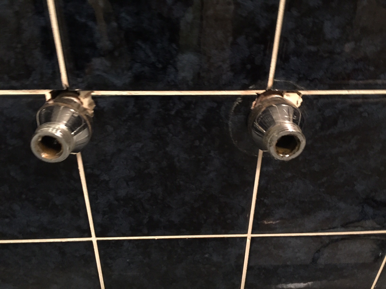

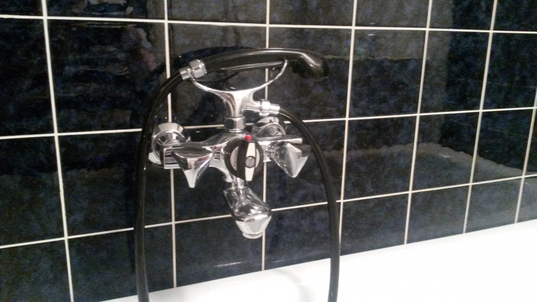

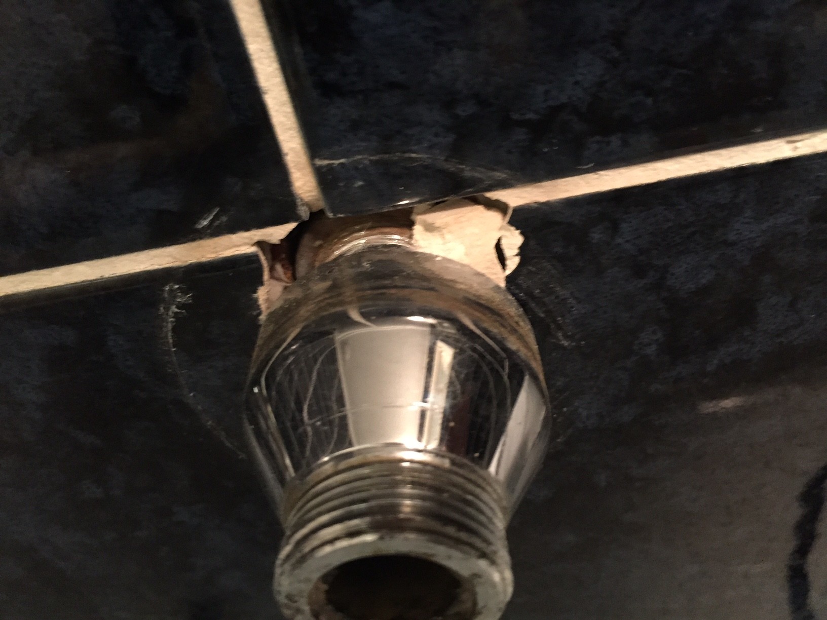

Jag försökte byta ut en av våra kassa termostatblandare för en tid sedan, men misslyckades då den nya blandaren (Mora MMIX) till skillnad från den gamla (Grohe) inte hade någon lekande mutter på blandaren.
Det jag läst mig till i trådarna här på forumet är att cc160-fästen "ska" ha lekande mutter på fästet, men så är det bevisligen inte i detta fallet:
Rören går inne i väggen och det finns inte mycket att ta på, så det känns lite otäckt att stöka för mycket med de befintliga fästena. Om något går sönder blir det till att riva kaklet! Jag är inte heller så värst sugen på att jaga rätt på en ny frankenstein-blandare med 160cc och lekande mutter.
Den gamla blandaren är rätt läcker, men tyvärr får man bara knappt ljummet vatten ur den.
- Existerar det någon sorts konverteringspryl med lekande mutter i båda ändar?
- Går det köpa nya blandare som passar det befintliga fästet?
- Går det lämna in den gammla blandaren på renovering?

och det är verkligen cc 160, inte 150? om det är 150 skulle jag köpa en 150 blandare istället.
om det är 160 skulle jag, med förbehåll att man måste kolla upp storleken på din gänga i väggen*, skaffa excenterkopplingar 150/160 och montera dem lodrätt upp eller ner, då bibehåller du cc-måttet och byter till std. löpmutter, effekten blir blandare lite längre ut från vägg och parallellförflyttning upp el. ner med 5 mm.
Länge ut från vägg ger större hävstång på rören i väggen men om de sitter bra ska det säkert funka.
/U
* gängstorleken är egentligen väl standardiserad, men eftersom du verkar lämnat ramarna om det är utvändig gänga && 160 CC så tänker jag att all bets are off, och gängan kan vara lite vad som helst...
edit: exv http://www.smarthem.se/13562/p/blan...io-invandig-ganga-m26x15-inv-g3_4-inv-2-pack/
/U

Jajamän, den nya blandaren passar perfakt mot rören så måtten är rätt.ullberg skrev:och det är verkligen cc 160, inte 150? om det är 150 skulle jag köpa en 150 blandare istället.
/U
edit: exv [länk]
Tack för länken, det ser ut att vara exakt vad jag letar efter!
Ser ut som en vinkelskarv inne i väggen, då kan det fungera med denna kanske.
http://www.rinkabyror.se/artikel/ansl-koppling-15r-x-25mm/
