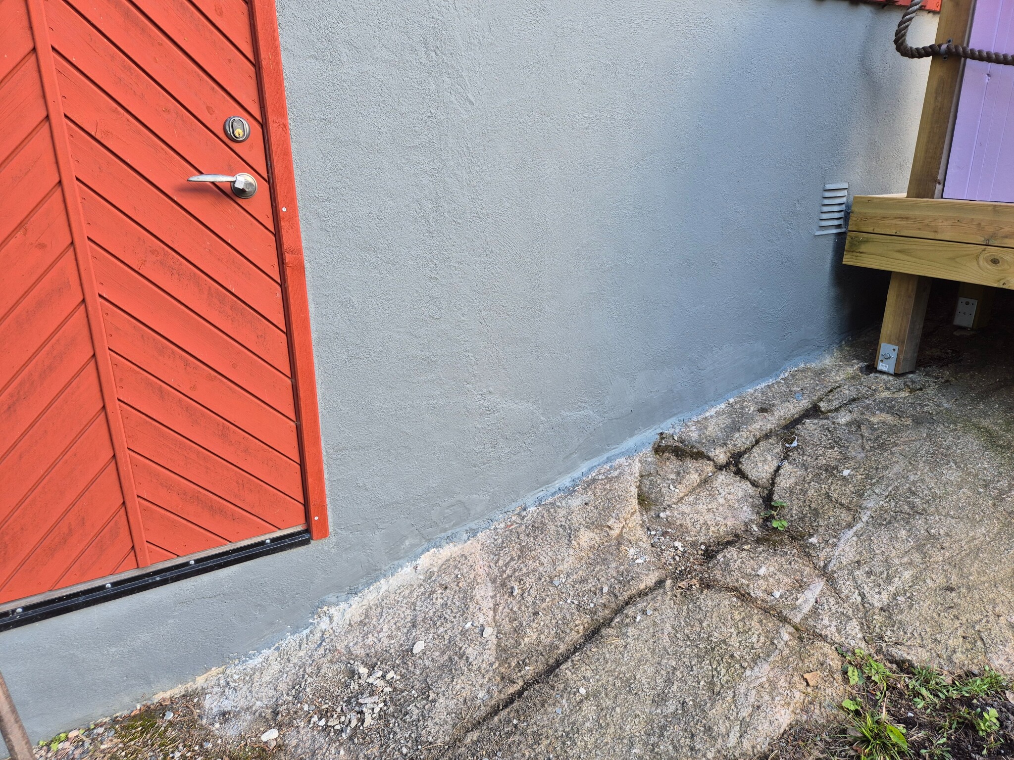

S Superrobban #1 Medlem · Stockholm · 416 inlägg 17 maj 11:11 Superrobban Medlem Stockholm 416 inlägg 17 maj 11:11 #1 Putsen hade släppt på putsade lecablocken i källargrunden. Jag lagade med Casco husfix som fäste bra, men ytan blev väldigt slät då jag använde spackelspade. Vad finns det för knep att få lite skrovligare yta som resten av putsen? Kan jag köra med roller för lite annan yta? https://www.casco.se/sv/vaegg/vaeggspackel/casco-husfix.html Inloggade ser högupplösta bilder Logga in Skapa konto Gratis och tar endast 30 sekunder #husfix

lyckograbben #2 Allvetare · västkusten · 128 inlägg 17 maj 22:11 lyckograbben Allvetare västkusten 128 inlägg 17 maj 22:11 #2 Jag brukar använda, typ en tvättsvamp, som jag duttar i det våta spacklet. Prova dig fram till rätt struktur. Vad som är rätt ser du 😀 när du är nöjd.
