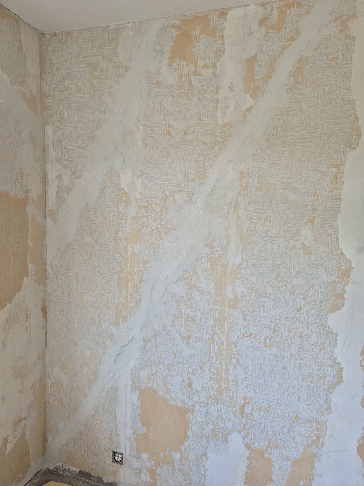

Nu är jag rädd för att jag har gjort något helt fel med det husfixet/spacklet jag har fått upp på väggen över de sprickor jag hade i betongen. Detta var cementbaserat så jag trodde väll att det skulle bli hårdare.
Men efter ca 40 timmar så är det fortfarande relativt mjukt tycker jag. Det går liksom skrapa genom med nageln relativt lätt.
Är det jag som har gjort något helt fel?!
Blandat det för lite?
Jag tror absolut intr jag har använt för mycket vatten.
Skall jag vänta ett dygn till? Vad gör jag!? Måste jag ta ner allt och börja om?
Tror dessutom att jag kanske gjorde fel genom att inte grunda innan jag spacklade.
  • Vägg med cementbaserat spackel där sprickor i betong försökts fyllas, synbart ojämnt resultat och synliga strukturer i gipsväggen.

Allt torkar långsamt i detta fuktiga klimat. Tålamod bara.

Okej tack! Jag är kanske lite övernojig över att göra något fel med detta. Och läste att cement baserat spackel blir smulig och ömtåligt om man blandar eller gör fel.

Vill du skynda på processen så stänger du rummet och ställer in av avfuktare så torkar spackel filler snabbt.

Hjälper en värmefläkt något? Jag har svårt att motivera till att köpa en helt ny avfuktare. Men värmefläkt har jag

Ja att höja temperaturen hjälper också eftersom det sänker den relativa luftfuktigheten. Men då får du vädra lagom mycket samtidigt så att fukten har någonstans att ta vägen, d v s ut genom fönstret.

För ett rum, det tror jag!
