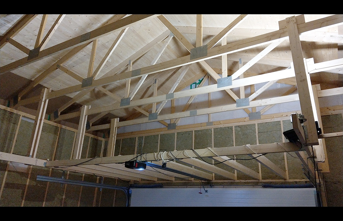

Så här ser det ut idag. Blev tvungen att "hitta på nåt" för att få upp porten och det blev en regelram, som var tänkt att fortsätta som golv till loft.
Mvh Jonas
  • Regelram och takstolar i ett garage under konstruktion med öppen port och isolering synlig.
