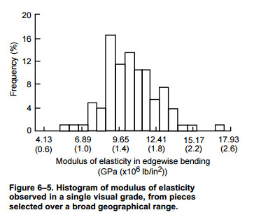

De hade även en (död) länk till ett dokument från United States Department of Agriculture som hade lite information kring maskinell sortering vs visuell. Speciellt figur 6-5 tyckte jag var intressant där man mätte upp elasticitetsmodulen för en bunt med virke(från olika platser) som var i samma visuella kategori. Det står inte specifikt vilket träslag eller nåt så man får ta det med en nypa salt men troligen så är det relativt stor spridning i svenskt virke också.
