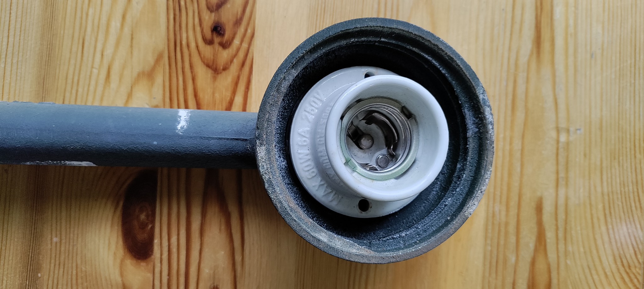

Woodworx #1 Medlem · 8 inlägg 9 aug 2022 19:12 Woodworx Medlem 8 inlägg 9 aug 2022 19:12 #1 Jag försöker behålla de fina funkis globe lampa. Men eftersom jag måste bytta ut 2 el kablar( båda 2 är röd, icke godkänd). Problemet är att porslin delen sitter fast. Hur kan jag lösa detta? Tack Marcus Inloggade ser högupplösta bilder Logga in Skapa konto Gratis och tar endast 30 sekunder Inloggade ser högupplösta bilder Logga in Skapa konto Gratis och tar endast 30 sekunder #funkis #kablar #lampa #lampor #utomhus
E etompau #2 Medlem · Skåne · 14 900 inlägg 9 aug 2022 19:37 etompau Medlem Skåne 14 900 inlägg 9 aug 2022 19:37 #2 Vad sitter i de två hålen på kanten av lamphållaren?
Woodworx #3 Medlem · 8 inlägg 10 aug 2022 06:18 Woodworx Medlem 8 inlägg 10 aug 2022 06:18 #3 Det löste sig efter jag har värmat den järn delen av armaturen. Då var det enkelt att ta bort porslin.
