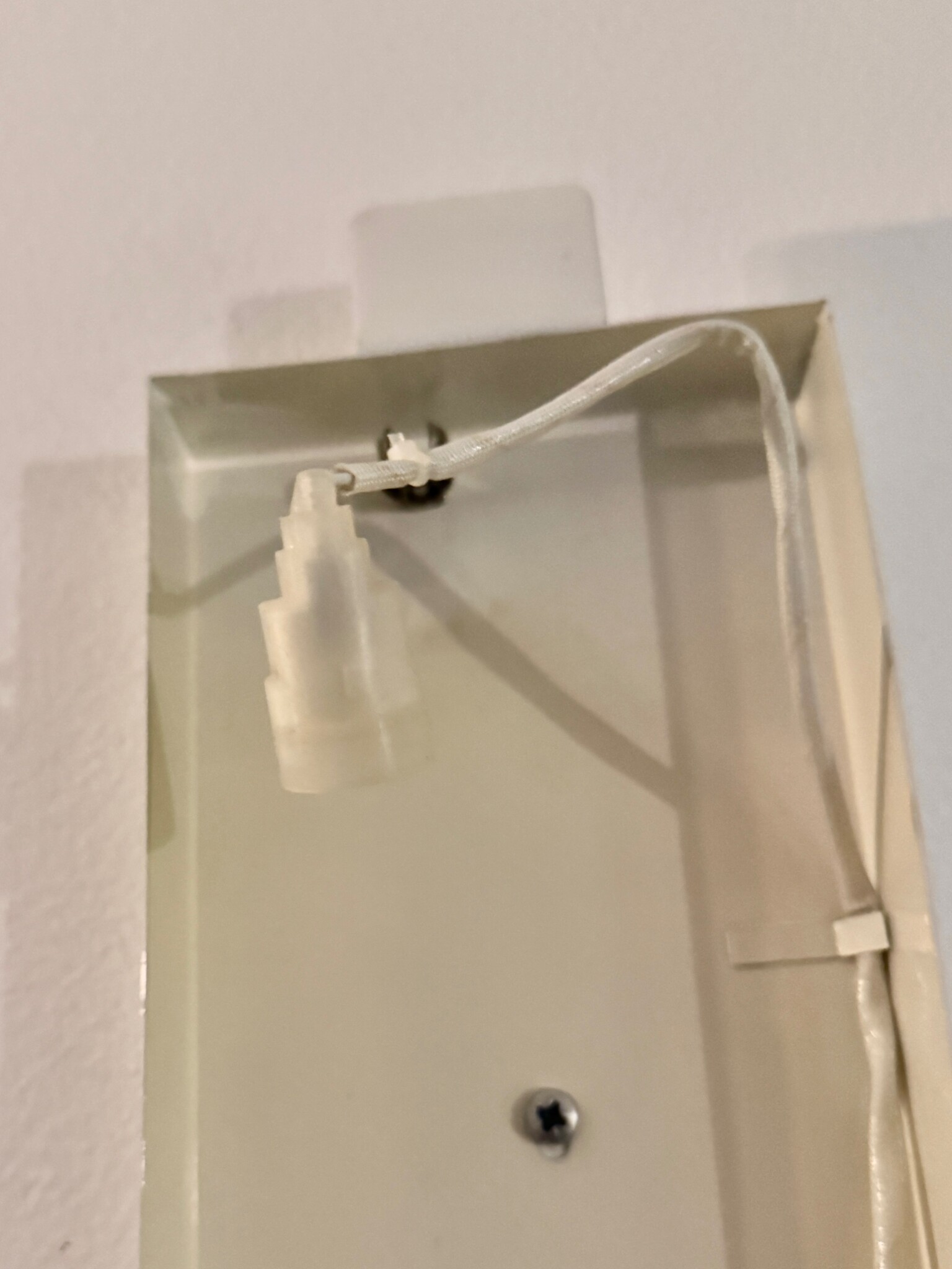

Har någon förslag på en bra återförsäljare av ledrör T5 53 cm 230V samt tillhörande G5 socklar för anslutning, alternativt en helt färdig armatur?
K källare skrev:
Badrumsarmaturen slutade fungera, häktade av spegeln och åkte och köpte likadana lysrör och satte sit, men det lyser i inte alla fall. Vad är felet då. Vad göra?
Ballast säkert paj, byt till 230v mains led om du vill ha samma armatur, behövs dock kopplas om
Förstår fortfarande inte varför dina befintliga socklar inte skulle duga. Är dock ingen expert på LED lysrör.
Är tveksam om de är till för 230v
  • Elektrisk sockel med anslutningssladd, ej anpassad för 240V.

Tackar, då är det bara ett par passande socklar G5 socklar som behövs.
Det är samma
RoTe
Alltså lysrören med glimtändare skickar väl ut 1000V för att tända gasen. Skulle tro att de du har tål minst 230V.
